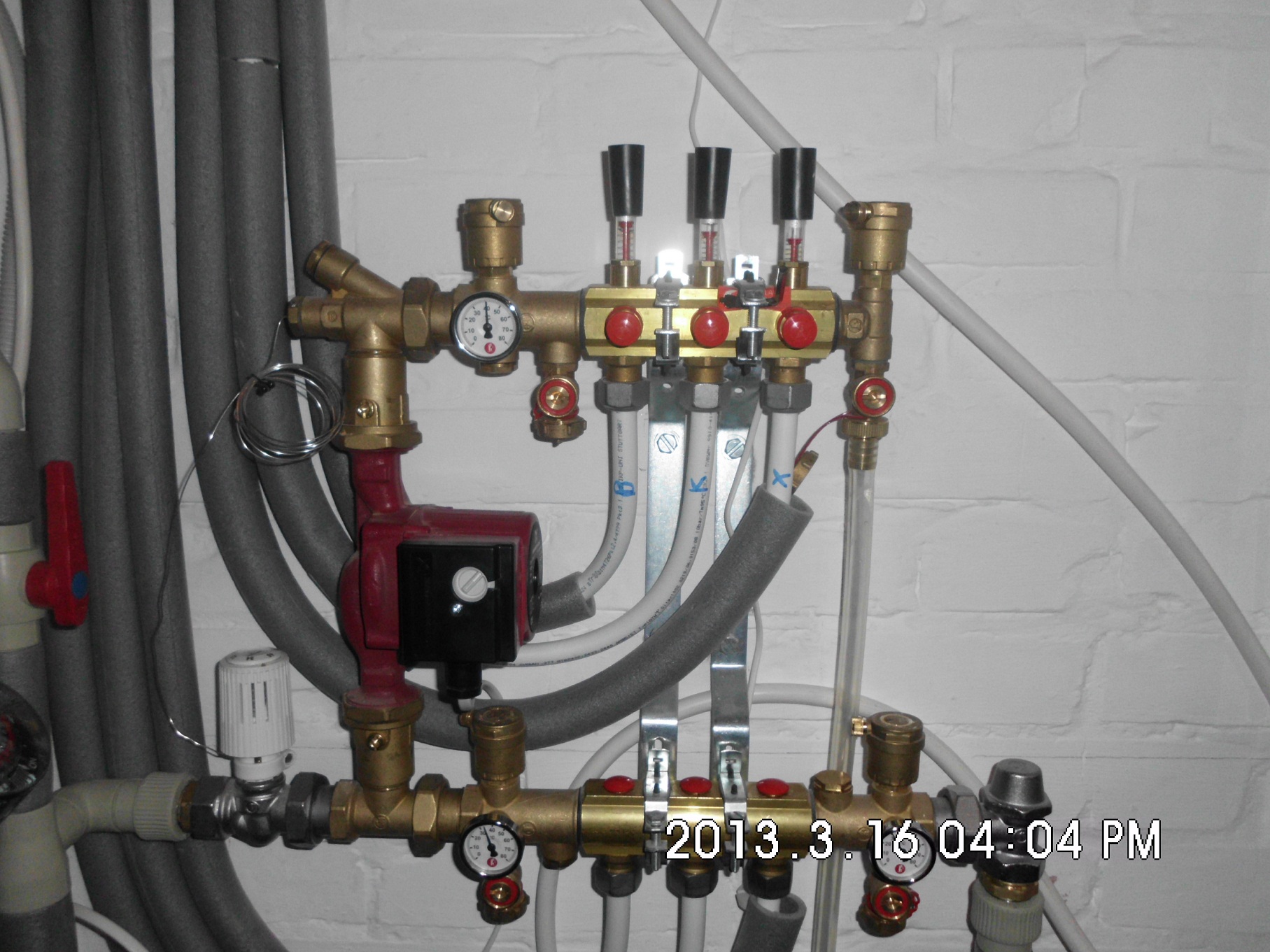

добрый вечер. подскажите правильно ли собран узел люксор?
Специалисты и понимающие посмотрите и собранный мне смесительный узел.
Все ли ок ?

Узел собран правильно.
Но на подаче и обратке желательно что бы труба была большего диаметра.
Минус в такой сборке что не видно реальной температуры подачи теплоносителя в контура ТП.

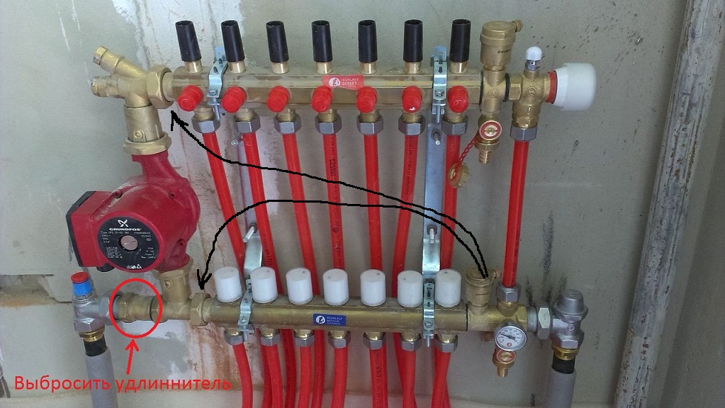

Иногда я делаю вот такую сборку где прекрасно видно какая температура и воздушники перекрывают все возможные глюки завоздушивания.
Имеется ввиду общая труба подачи (к насосу) и обратка? Там вроде Rehau RAUTITAN flex 20х2,8 мм.
А что будет показывать "градусник" в районе обратки? Там вроде к нему (градуснику) сразу приходит байпас от подачи (сверху) вниз (к обратке).
Что в такой конфигурации покажет этот градусник?

Да именно об этом я и говорю.
Нет там байпаса,это сливная трубка,на вашей сборке есть байпас.
По болшому счёту здесь для инфы нада только два термометра, в верху насоса и в низу ,тот что на обратке он как бы не к чему, но так как это всё было в комплекте этого блока то он был установлен.
Непонял. я правильно понимаю, что крайняя правая (на фото) трубка - это сливная ?

А в уже собранную систему можно ли добавить (прикрутить) термометры для отображения температуры - вверху и внизу насоса?
Ну там же видно что это слив с коллектора:)
Ну если сможете шланг подачи сдвинуть левее то можно:D
Можно ещё выбросить удлиннитель на подаче что бы втиснуть блок с термометром.

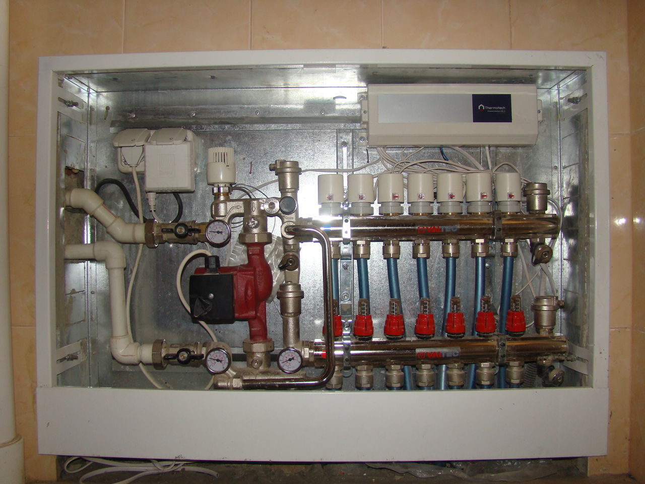

На Вашей фотографии шланг прозрачный и уходит "за пределы" смесительного узла.
В моем случае шланг такой же как и остальные и подключен обратно же к нижней планке смесительного узла
Врядли. Подача уже в стяжке...
Это у вас перепускной байпас,у меня его нет так как нет сервоприводов на регулировку контурами.
В вашем случае если будут контура с сервоприводами то он нужен,если не будет то нижний блок с термометром переставить к насосу в низ и выбросить удлиннитель,на верх докупить и установить такой же блок.
По идее должно всё получится.
Гм. по поводу сервоприводов вроде мне ничего не говорили... Врядли они будут...
А зачем они нужны ? какой принцип их работы ?
Скажем в таком виде как сейчас - система готова к работе? Будет работать нормально?
Если не будет этих "сервоприводов" - нужно ли что-то менять / править?
Если у вас будут стоять термостаты для управления ТП по зонам то сервопривода нужны.
Да готова к работе,но есть сомнения в диаметрах труб на подаче и обратке, ну а так всё нормально.
Если не будет сервоприводов то перепускной клапан байпаса лишний.
Я правильно понимаю, что сервоприводы - это механические регуляторы, которые сами в зависимости от настройки и показаний температуры конкретной зоне (на полу) или по сигналу от термостата (скажем установлен на стенке) автоматически прикрывают или открывают подачу ?
Если зона ТП теплее чем нужно - идет сигнал на сервопривод и он прикрывает подачу, температура снизилась - опять сигнал и приоткрывает подачу.
А как выглядят эти сервоприводы ? Так как на фото в вложение - большие белые "бочонки" на верхней планке ?
Да это они.
А какую температуру (или к чему ближе) будет показывать индикатор в моей схеме ? К чему ближе будет тема.? Подачи или обратки?
Ваш термометр будет показывать температуру обратки.
