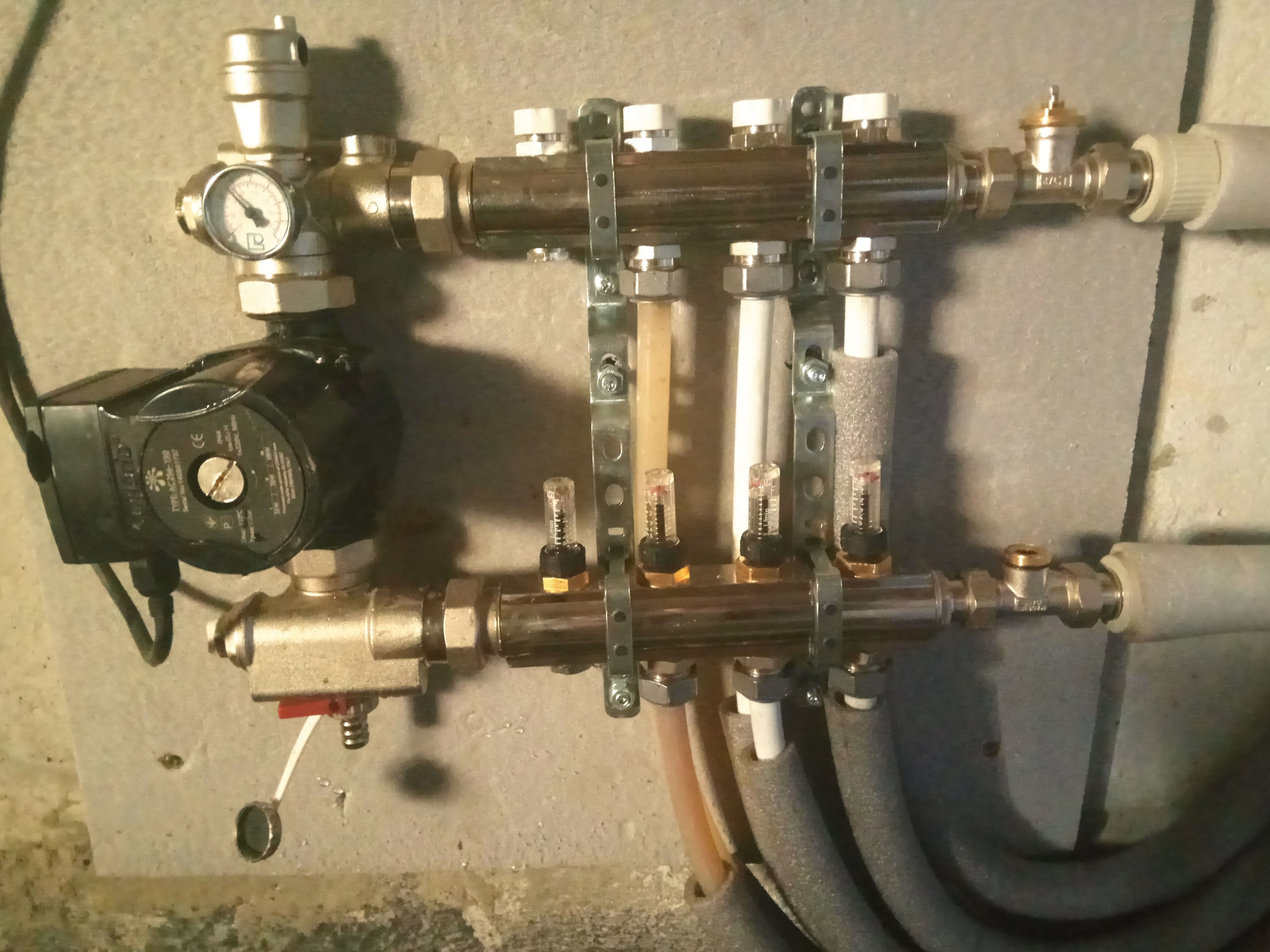

Смесительный узел для теплого пола
ferrary
По идее вот тут должен быть балансировочный клапан. Например, просверленная 5-копеечная монета.
Там обратный клапан установлен внутри
Снизил скорость на насоса тп на 2 и поднял на котле на 3. Прижал все батареи. Пол стал теплее. И подача до 48 поднялась. И в квартире стало тепло и отключился по термостат котёл.
Спасибо. Буду дальше экспер5ментировать
А на кой он там?
При такой обвязке смесителя, он нужен.
Не проходит горячий теплоноситтель транзитом по нижней гребенке в обратку, а попадает все в пол.
При заполнении системы очень облегчает эту процедуру.
Кстати все на картинке собрано правильно, корявенько, но про художника все уже наслышаны:lol:
Единственное спустник на верхней гребенке, как кобыле пятая нога.
Я так понимаю обратный клапан не даёт горячей теплоосителю попадать в братку, но он в свою очередь служители для подмеса поступающей горячей воды с холодной, тоесть немного приоткрыт. Подсказали знающие люди тут.

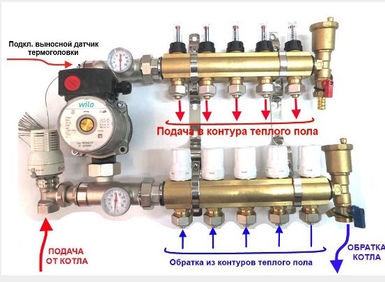

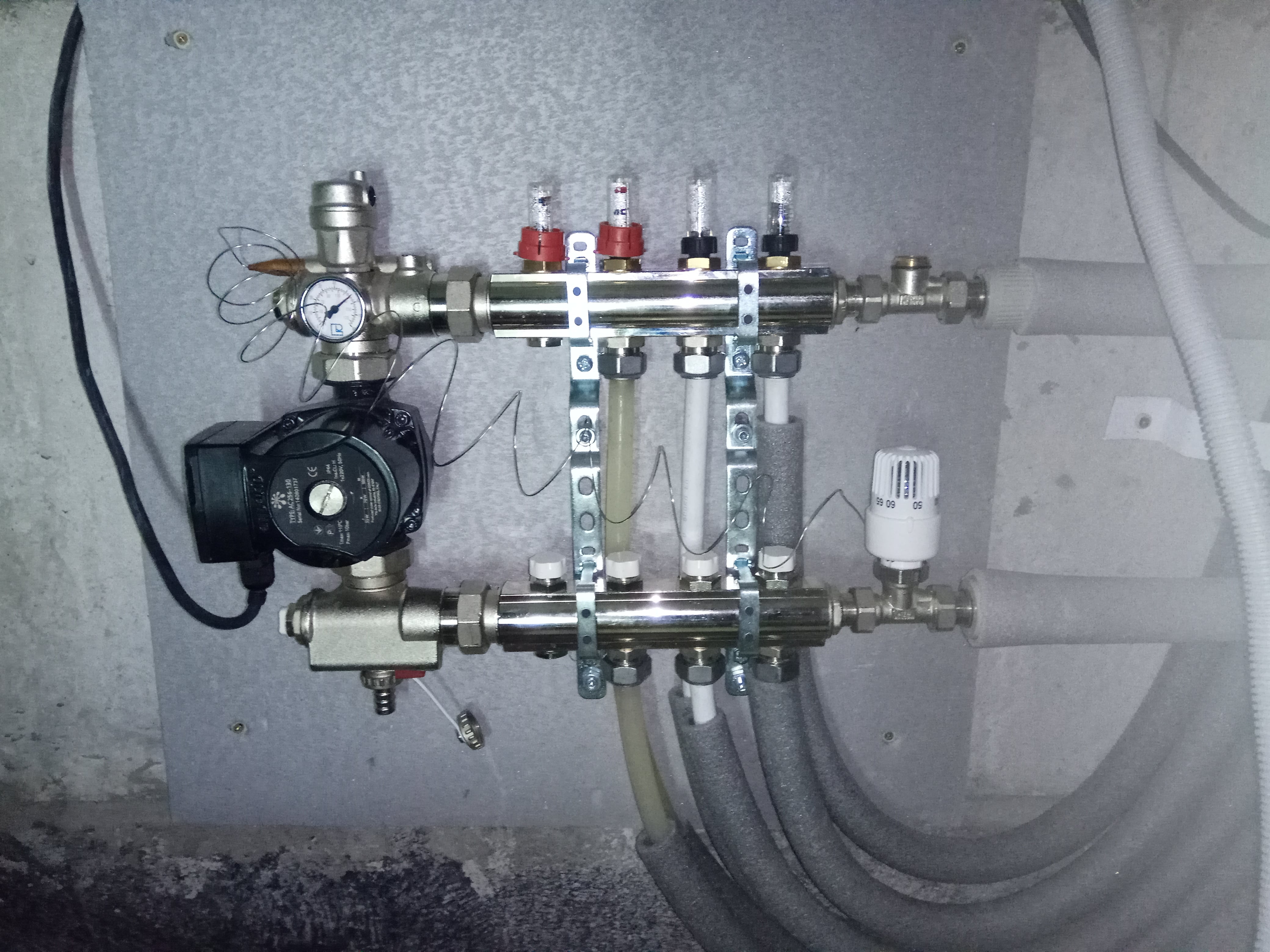

Друзья, подскажите, пожалуйста, что мне необходимо переделать в конструкции- пол не греет. Подача сверху, стрелка насоса направлена вниз. Расходомеры не реагируют. Коллектор luxor. Горячая вода проходит транзитом, термоклапан срабатывает. Подача и обратка врезаны через тройники в трубы котла, которые идут на радиаторы 7 шт на 1 и 2 этаже, работают они хорошо
Т.е. поменять трубы коллектора местами (все краны оставив как есть) и перевернуть насос?
Отак и собрать.
Насос сверху вниз
Добавлено через 37 секунд
Правда хз или в этой сборке насоса нет обратных клапанов
Обратный клапан есть перед трубой подачи в гайке, его там и оставить? Насос сверху вниз это от подачи в обратку
Спасибо, буду пробовать. Правильно понимаю, если поплавки начали двигаться в расходометрах - система правильно заработала?

И "подхваченный" насосом теплоноситель спокойно уйдет в обратку, пойдет туда, куда легче:)
ТС, докупите метр трубы (все остальное у Вас практически есть), переварить, перекрутить и спать спокойно, работы на час, два...

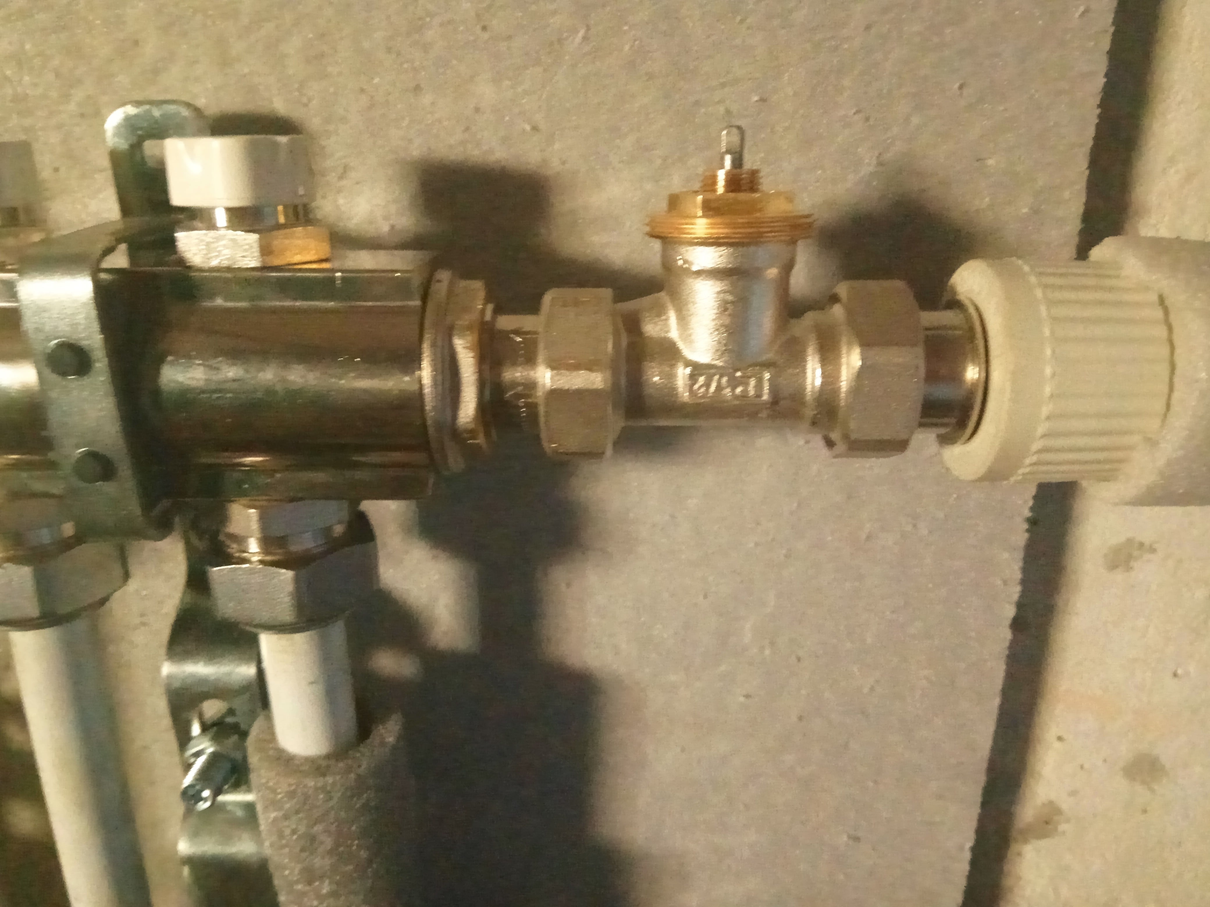

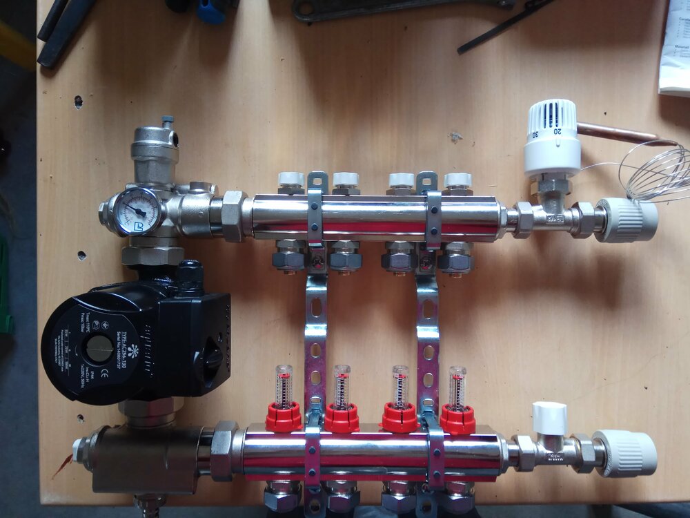

Пересобрал. Подача вверху, насос стрелка вниз. Расходомер не работает. Поток идёт транзитом.
Перевернул насос (стрелка вверх) странно стал работать насос, расходомер не работает. На фото обратный клапан установлен после термоклапан (гайка со стрелками).
По схеме, где необходимо добавить трубу: передвинуть насос в начало, а от обратку припаять петлю в общую обратку котла?
Расходомеры что-то покажут только на гребенке подачи. На обратке -нет
Блин, как сложно с людями, не понимающими как это вообще работает...
Чудесно. Пошел поток.
Теперь краник на обратке шестигранником начинаете зажимать.
Примерно отставть открытым треть прохода или меньше.
Если контуры без воздуха, расходомеры пойдут.
Трубы подачи и обратки - не перепаивались как я понял. Просто поменяли местами коллектора. Нижний коллектор так и остался -обраткой, а в расходомерах - поплавки вверху и шкала сверху -вниз на них
Благодаря рекомендациям ТП начал греть. Я поменял только коллектора местами. Поплавки расходометров не работают, пережимал 6гранником подачу. Да, на расходометрах шкала сверху вниз, сейчас показывает 0
Откручивал/закручивал поплавок не двигается
Да не будут они двигаться. Когда теплоноситель попадает в коллектор и потом в конкретную ветку (подача), только тогда он будет засасываться потоком теплоносителя вниз от отметки "0". У Вас же они установлены на обратке - с ветки теплоноситель идет В коллектор и прижимает поплавок вверх к отметке "0"
