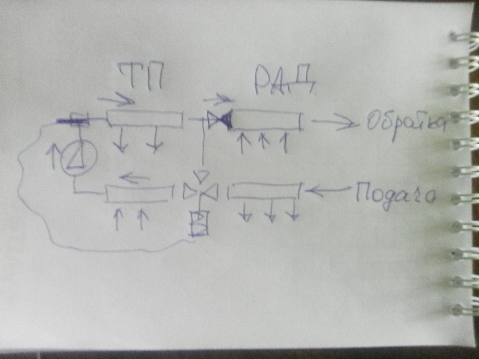

А так вроде будет...только мабуть радиаторную подачу надо вниз
Тогда подача от котла - на нижний коллектор?

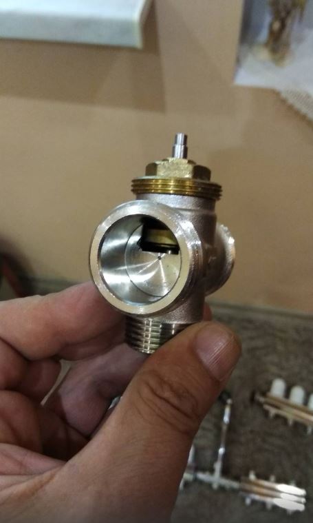

Там надо четко знать шо за клапан. И тогда думать.

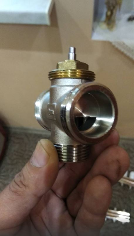

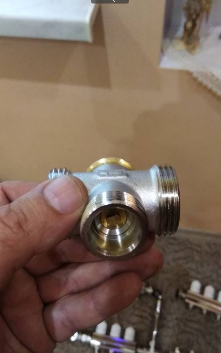

Такой клапан с байпасом:
aqua-world.com.ua/catalog/shop/komplektatsiya/baypas_dlya_kollektornoy_gruppy_s_termost_kranom/
При НЕ нажатом штоке - продувается по "стреле на корпусе". Т.е. - горизонтально.
При Нажатом штоке продувается Против "стрелки на корпусе" - в байпас

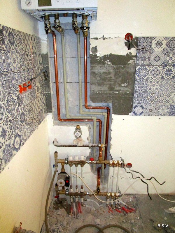

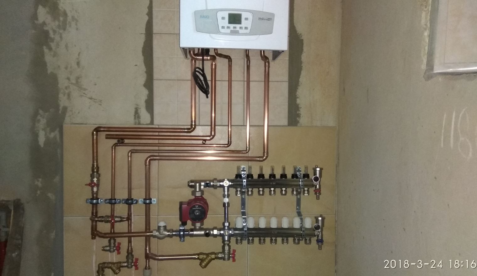

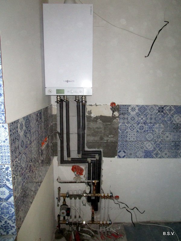

Я реализовывал так.

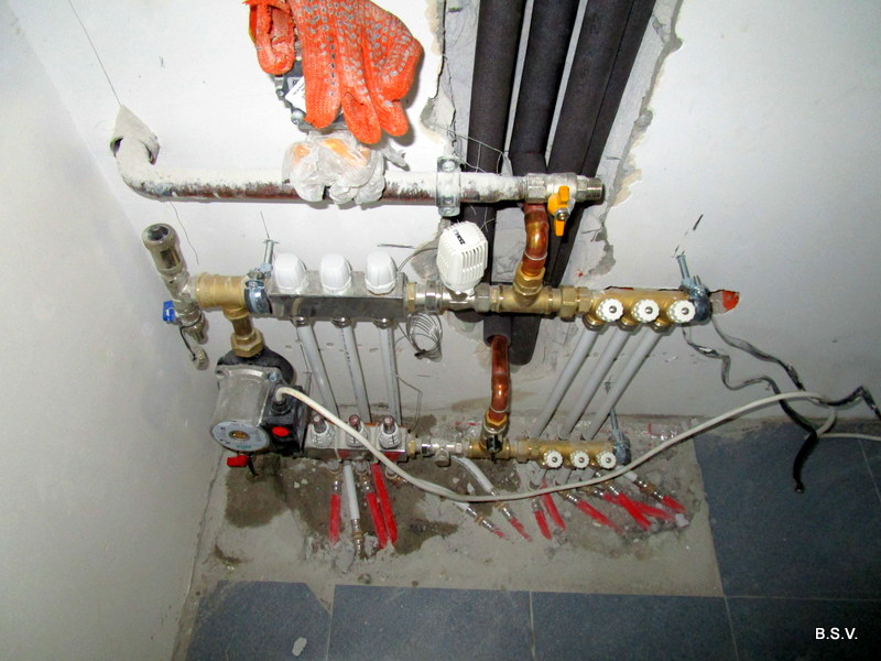

До и после.
Обычно, такой ерундой конечно не занимаемся, но по "блату" пришлось сделать рабочую систему.

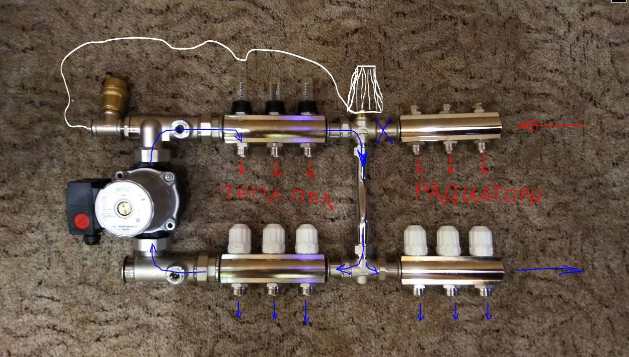

Делал только теплые полы - та нормально все работает. А с треходовым и смешаной системой запутался. Я и сейчас сомневаюсь. Но про 2 насоса качающих один в другой - спасибо murava. Учимся ...
Насосы навстречу будут работать только в момент запуска СО. Когда на котле установят 50* и выше - вроде не будут мешать один другому, тем более им есть куда прокачивать. Насосу котла в ветки радиаторов, насосу узла -в ветки теплых полов. Или я не прав?

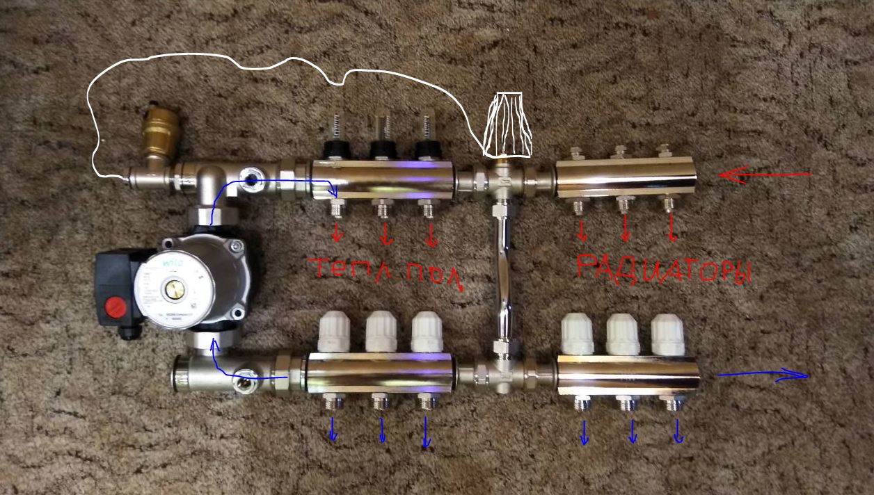

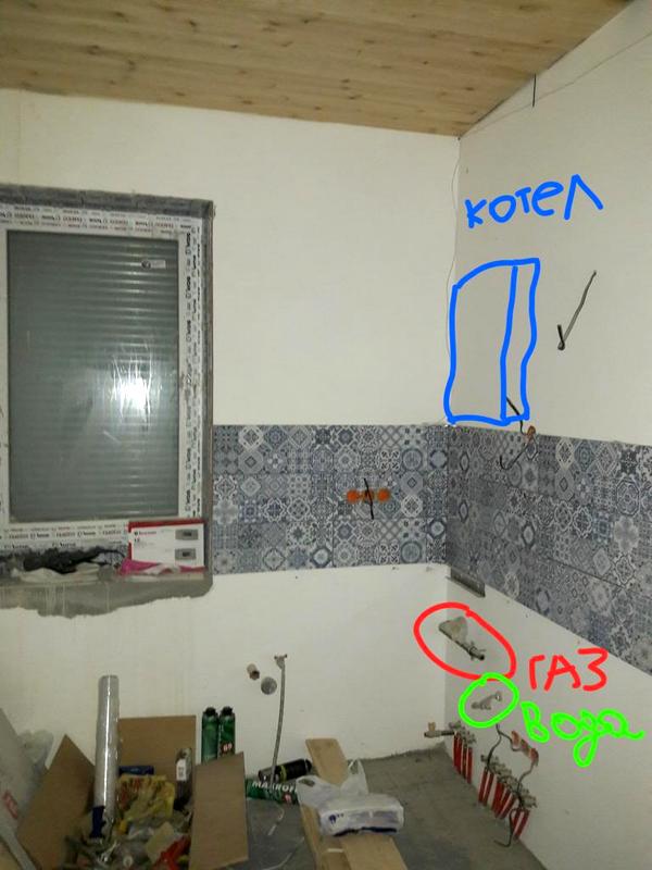

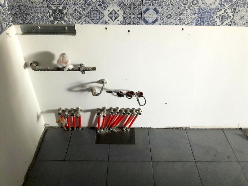

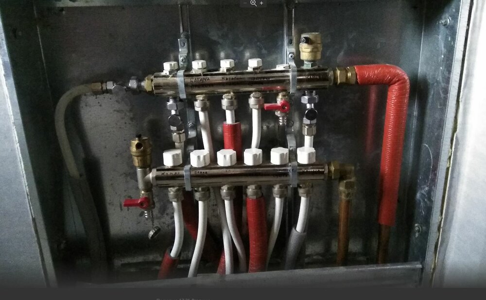

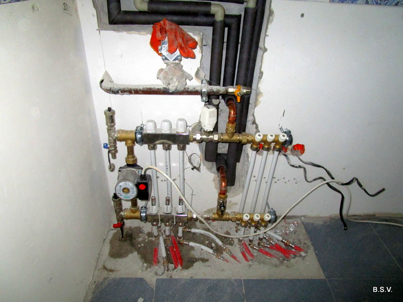

Меня попросили переделать с такого: (фото) (и в этот коллекторный ящик впихнуть (уже не влезаю на 70 мм))
Форумчане, ну помогите-же. Мнение murava взял за должное, но я так понял эту схему можно крутить. Есть мнения ?
Завтра установить нада ..

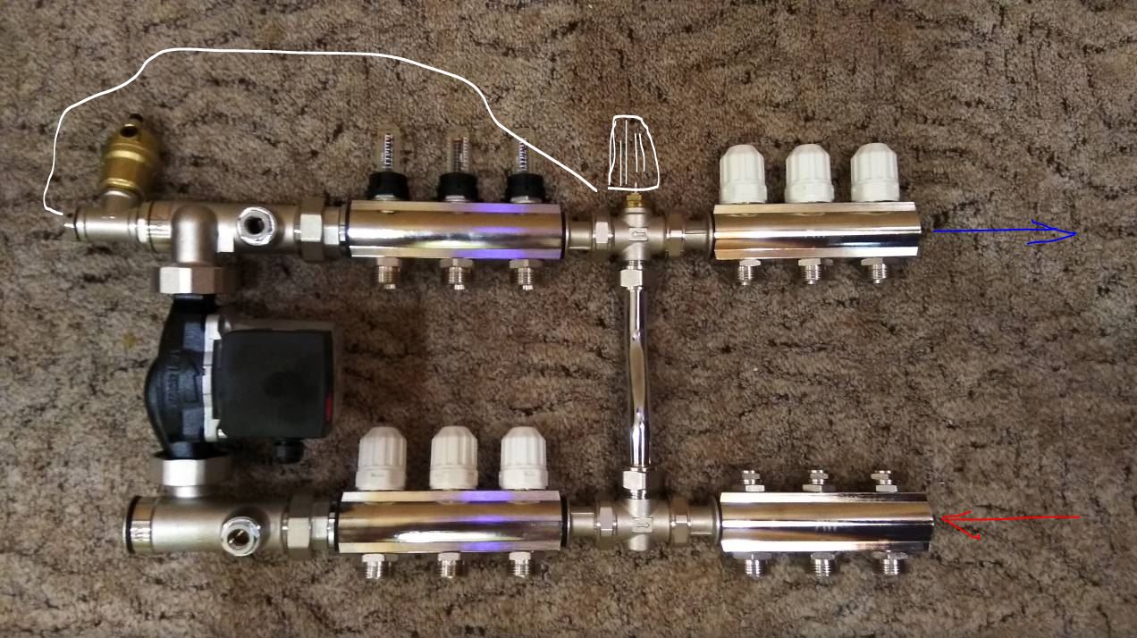

Такая схема должна работатьIMG_20180615_141351.thumb.jpg.6521100fda6b62536c77443a78bac980.jpg
Змінено користувачем Heliopolis
байпасную трубку убрать, там двухходового термоклапана достаточно.
Байпас нужен , если насос не отключается при закрытых клапанах ТП.
Такая схема должна работать[ATTACH]620623[/ATTACH]
Спасибо. Но уже собрано.

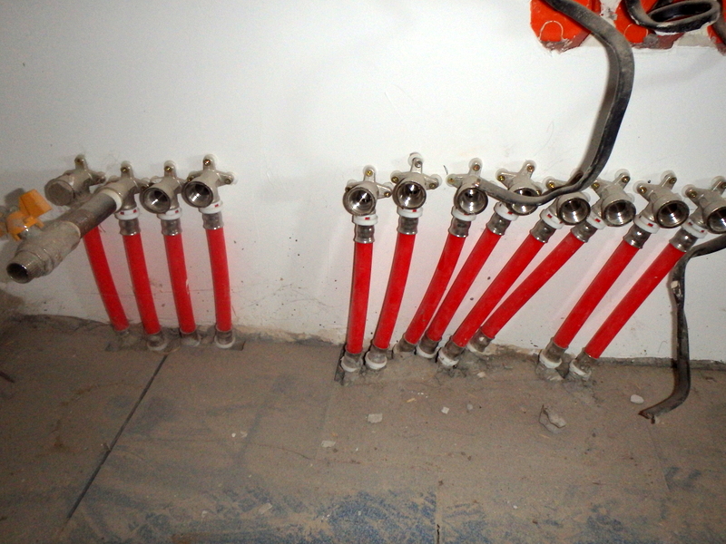

Это реконструкция уже собранного коллектора. Т.е. трубы с пола Ф16 - залиты. Подача-обратка перепаивалась, но не менял местами. Завтра проливка, и буду пробовать запускать.
Всем спасибо за советы и консультации. :flag1:
Собрал так. Не понимаю - почему так не будет работать. Считаю - что будет работать.
В Вашей схеме отсутствует подмес обратки. Датчик термоголовки не увидит повышение температуры теплоносителя или увидит , когда он пройдёт через ТП. Потоки жидкости должны двигаться в одном направлении.
Пробуйте , запускайте , получиться то супер.
Спасибо за ответ. Подмес вижу так: (скрин)
Я не уверен на 100 %, но ... Насосам есть куда качать. радиаторы ничем перекрываться не будут, как и ветки ТП
поток с насоса ТП и поток с насоса котла - будут лоб в лоб бится, какой там подмес. Там противостояние будет. Нужно что бы поток тёплого пола подхватывал и тащил за собой гарячую воду. А у вас получился Т-образный перекрёсток с неработающим светофором.
Не хочу вас растраивать , но котловой насос может подать 60 раньше, чем закроется термоголовка. Пробуйте на малых температурах.
