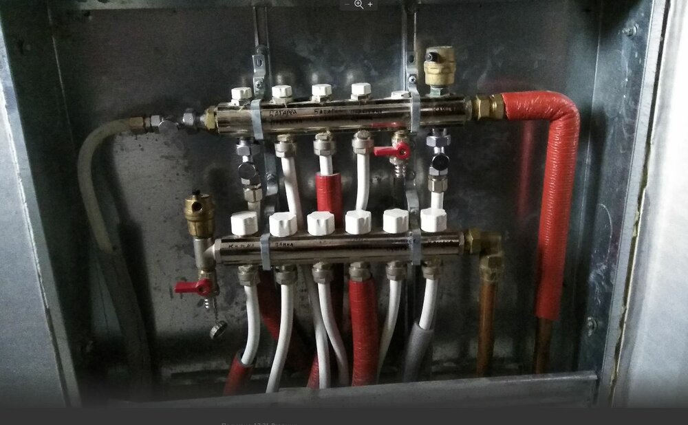

Спасибо за ответы.

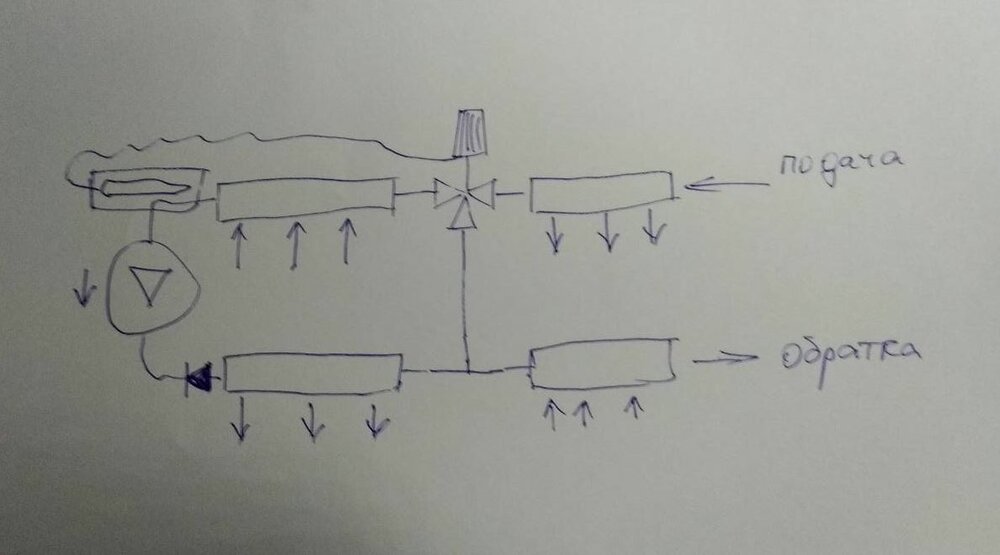

Места на нижнем коллекторе нет поставить термоголовку. Если перевернуть схему сообщения 1340 и перевернуть насос -качает вниз - будет воздушить ветки ТП? Или нет?

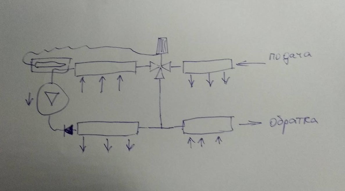

Если вот так. Будет воздушить ветки ТП?
Термоголовка 20* - 60*
П.С. А, ну да. Обратный клапан снизу насоса - удаляем.

поставте клапан между нижними колекторами , что бы обратка с радиаторов не шла в пол. Да и байпас там совсем не нужен.
Спасибо за ответ.

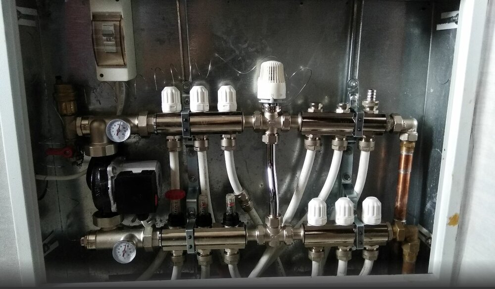

2 см слева, и 1 см справа на установленном. Места нет нужно только менять местами коллекторы и насос переворачивать.
викинуть нижный тройник, і на його місце встановити клапан, байпасну трубку теж викинути.
Точнее - вот так есть возможность сделать.
Немного надо поиграться с наполнением контуров ТП. Схема рабочая.
Автоматический воздухоотводчик отведет все.
Не хочу вас растраивать , но котловой насос может подать 60 раньше, чем закроется термоголовка. Пробуйте на малых температурах.

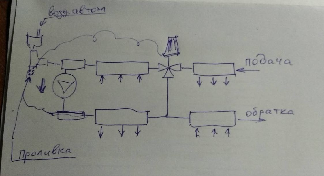

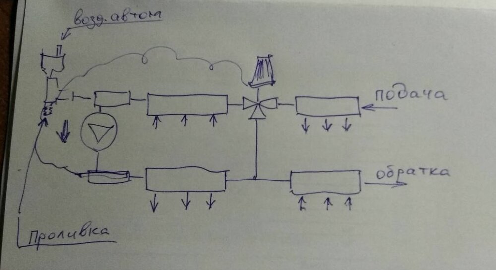

Спасибо за ответ. Подмес вижу так: (скрин)
Я не уверен на 100 %, но ... Насосам есть куда качать. радиаторы ничем перекрываться не будут, как и ветки ТП
Нет. Не работает такая схема. При выключенном насосе ТП прогревается весь коллектор подачи. Как только включаю насос ТП - за минуту вся подача - холодная, гарячая попадает только в один крайнийправый контур радиаторов. Наверно все-таки продавливает насос ТП (даже на первой скорости) насос котла.

Поменял местами коллектора ТП, убрал обратный клапан в подключении насоса, перевернул насос, пролил ветки. Все работает.
Я не помню кто так предлагал смонтировать, - во всяком случае ВСЕМ - большое спасибо!

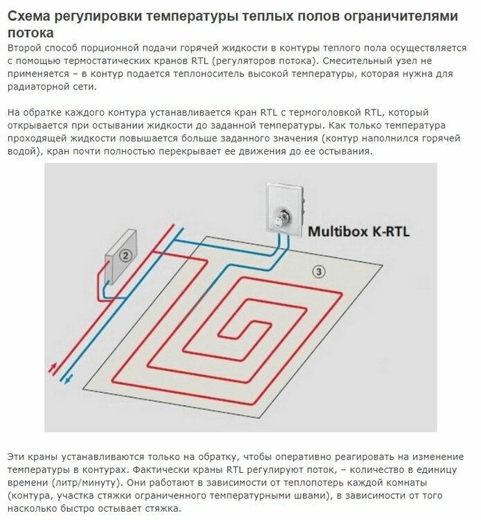

[ATTACH]620778[/ATTACH]
Куда смотреть будем? Если система низкотемпературная то пойдет RTL клапан, а если высокотемпературная?
Где вы нарыли инфу, что РТЛ ставится исключительно на низкотемпературку? Для низкотемпературной вообще РТЛ не нужен.
Ок. Начнем сначала. Название темы:" Смесительный узел для теплого пола".
Т.е. разговор в контексте применения с тёплым полом. Какую температуру мы хотим получить и какую температуру можно подавать В ТП?
Rtl управляет контуром отопления по температуре обратного потока( или воздуха), при этом никак не влияет на температуру подаваемую в контур. И я нигде не писал , что он устанавливается исключительно на низкотемпературный контур.
Вопрос : какую температуру можем подавать в ТП?
Ок. Начнем сначала. я нигде не писал , что он устанавливается исключительно на низкотемпературный контур.
ТП?
????????????????????????????????:o
При РТЛ в ТП подается температура, та, которая установлена на котле, хоть 30 грд, хоть 80. Там нет подмеса.
Т.е. в ТП можно подавать 80 градусов?
Наконец-то, я вообще этот козырь держал до последнего, пока человек сам не додумается:flag1:
Только нет в этом описании главного. РТЛ устанавливается на площадь не более 12м. Можно и на больше, работать будет. Но почему только до 12-ти? Пусть уважаемый Heliopolis подумает над этим. А в этом и кроется отчасти весь секрет РТЛки:flag1:
