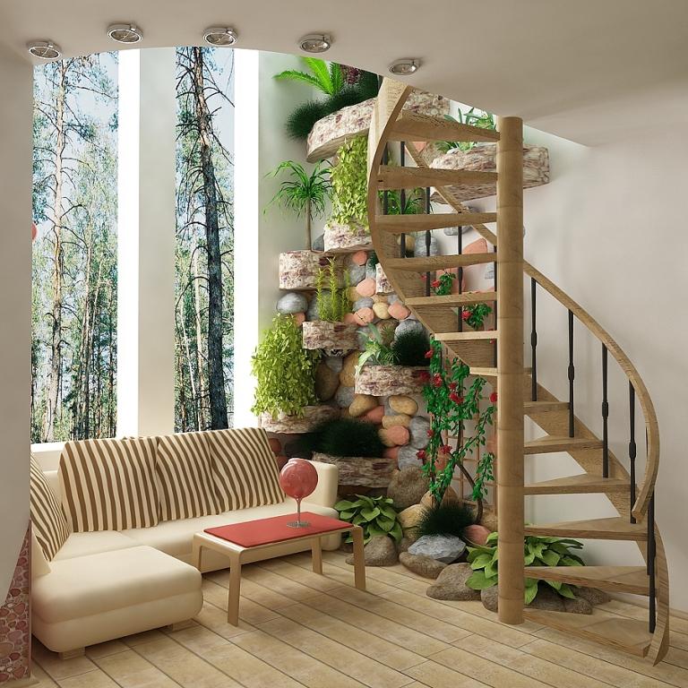

Выкладываю дизайн-проект комнаты со вторым светом и фотки окон в процессе строительства
воооот.... :wink:
Еще мне очень нравится, когда открытая лестница в гостинной со вторым светом! супер. У меня так не получилось так сделать.
Очень интересно почему не получилось?
