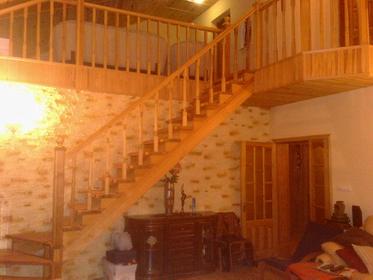

BEK Опубліковано: 6 квітня 2010 Поділитись Опубліковано: 6 квітня 2010 вот такой 2й свет получился у нас 3 Посилання на коментар Поділитися на інших сайтах More sharing options...
Александр. Киев Опубліковано: 6 квітня 2010 Поділитись Опубліковано: 6 квітня 2010 В правом верхнем углу на первом фото семь темных квадратов - это вентиляция? Посилання на коментар Поділитися на інших сайтах More sharing options...
Вратарь Опубліковано: 6 квітня 2010 Поділитись Опубліковано: 6 квітня 2010 вот такой 2й свет получился у нас Шикарно получилось. Довольны тем что сделали второй свет? Какие минусы назовете? P.S. Второй свет - это мечта которая может не осуществиться. Посилання на коментар Поділитися на інших сайтах More sharing options...
BEK Опубліковано: 6 квітня 2010 Поділитись Опубліковано: 6 квітня 2010 В правом верхнем углу на первом фото семь темных квадратов - это вентиляция? Нет. Это стеклоблоки(они еще будут как-то декорироваться деревом ). Дом мансардный но чердак все таки получился(я по ходу отступал от проекта)-на чердаке они днем добавили света а ночью если включить свет на чердаке дают игру света в зале. Но как таковой "полезности" от них нет! Посилання на коментар Поділитися на інших сайтах More sharing options...
BEK Опубліковано: 6 квітня 2010 Поділитись Опубліковано: 6 квітня 2010 Шикарно получилось. Довольны тем что сделали второй свет? Какие минусы назовете? P.S. Второй свет - это мечта которая может не осуществиться. Я изначально выбирал проекты со 2м светом -поэтому из меня будет плохой критик(да и живем только 4й месяц). Из минусов наверно эхо т.е. работающий TV в зале слышно в спальнях(если не закрыты двери!) А почему может не осуществиться? На мой взгляд он не значительно влияет на стоимость -если нет необходимости в лишних М2. Знакомый строил по этому проекту но с еще одной спальней вместо 2го света(при этом он не был женат и не имел детей !) P.S. Если Вам не 100 лет то все еще осуществиться! Удачи Вам! 1 Посилання на коментар Поділитися на інших сайтах More sharing options...
Вратарь Опубліковано: 6 квітня 2010 Поділитись Опубліковано: 6 квітня 2010 Я изначально выбирал проекты со 2м светом -поэтому из меня будет плохой критик(да и живем только 4й месяц). Из минусов наверно эхо т.е. работающий TV в зале слышно в спальнях(если не закрыты двери!) А почему может не осуществиться? На мой взгляд он не значительно влияет на стоимость -если нет необходимости в лишних М2. Знакомый строил по этому проекту но с еще одной спальней вместо 2го света(при этом он не был женат и не имел детей !) P.S. Если Вам не 100 лет то все еще осуществиться! Удачи Вам! Пока не нашел ни одного проекта, который рационально располагает второй свет, бытовые и жилые помещения. Приличный дом с вторым светом на 230 квадратов, а это уже сумма. В нете есть ссылка на Ваш или похожий дом? Посилання на коментар Поділитися на інших сайтах More sharing options...
