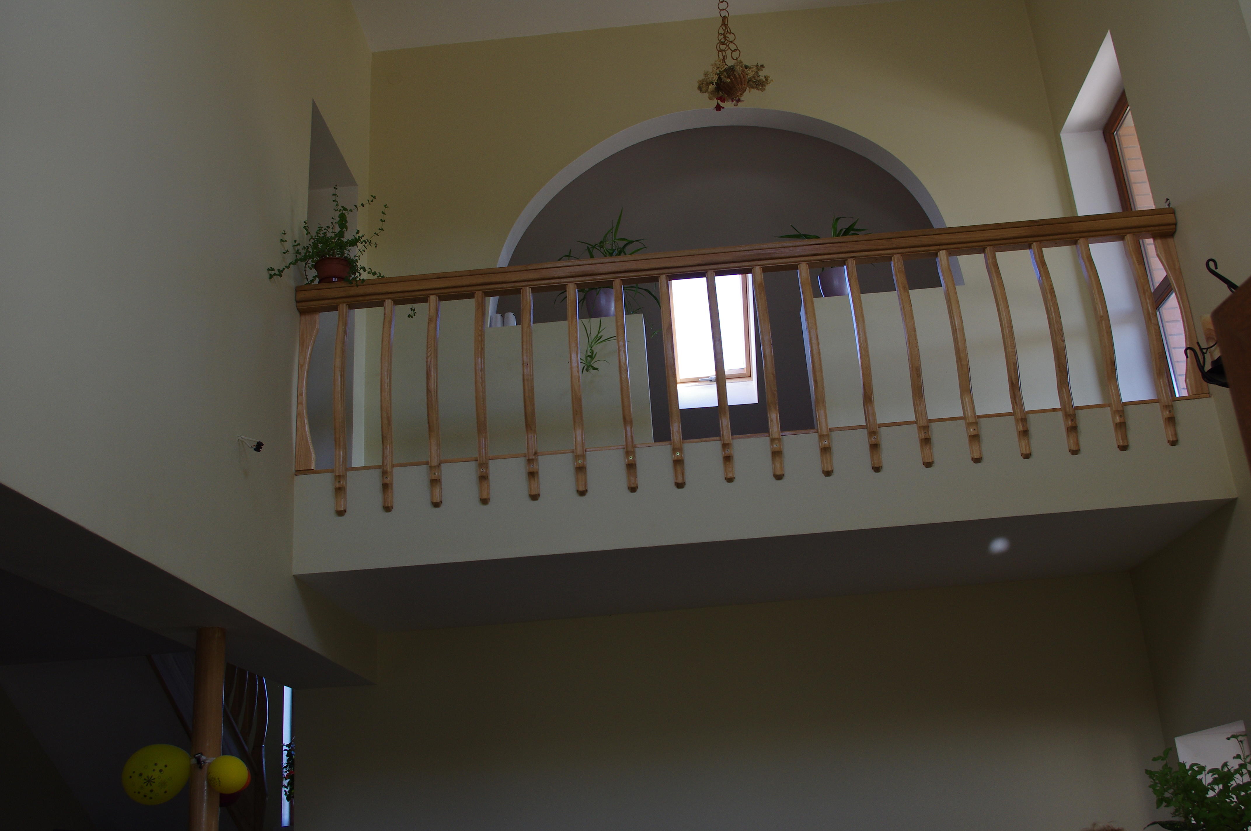

Есть...себе запроектировал...опыт эксплуатации тоже есть,у соседа частенько отдыхаем именно в гостиной со вторым светом(пл. гостинной около 50 квм(одним пространством с рядом кухней/столовой,но под вторым этажом,итого около 100 квм)высота около 6 м,теплый пол по всей площади,вверху на скосах мансардные окна,если надо,открыл и всё моментом вытянуло),там стоит камин,жарим мясо,курим,разговариваем,не напрягая остальную часть дома,всё уходит наверх,да и большое пространство не давит.Единственное,да,акустика гулкая,ну так что ж вы хотели от объёма в 450 кубов.
Фото оформления перил второго света,сделано киевскими умельцами.
здорово!! особенно понравились выступающие балясины:rolleyes:
Согласен, оформление балясин очень оригинальное. Но головки шурупов (или на что там она крепилась) нужно прикрыть чем-то. Хотя бы заглушками цвета "под дерево", которые используются для пластиковых плинтусов.
