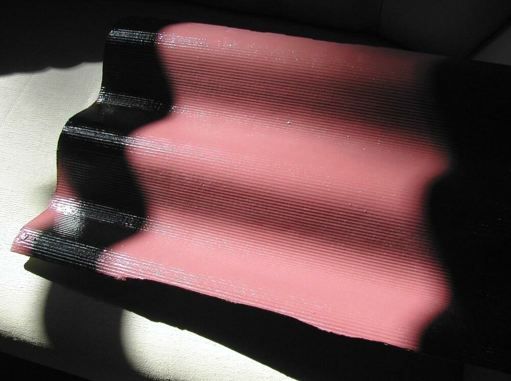

Спасибо за фото!
Как ложился АДИ-Е?
Не слишком ли глянцевая поверхность получилась?
Материал сегодня растамаживаем.
Если все по плану - завтра будет на складе.
Ложиться сказочно, красил кистью 3".
Ну скажем, более глянцевая чем хотелось бы :) В цвет коньков/фартухов попали, но железо я взял матовое (в сентябре 2008) потому с некоторых точек они темнее кажутся.

Вы сами красите или рабочие? Какова процедура покраски на крыше? Как быстро сохнет краска?
Я тоже хочу покрасить шифер, но планирую красить на земле и уже прокрашенные устанавливать на крыше, посему столько вопросов...
Сам.
1. Разводим краску, наливаем в емкость (любую, абы удобно)
2. Привязываемся, один конец на поясе, второй на стропиле, на коньке сидит помощник с крепкими руками и держит веревку в натяг.
3. лезем на крышу и красим.
Ходить по крыше до 35-37гр можно без проблем. Как на более крутых крышах не знаю, но думаю уже особо не походишь/не посидишь. Веревка нужна больше для того что бы вам поддерживали равновесие на краях, т.к у красящего у руки заняты.
Красить на земле - ну я честно говоря слабо представляю где разложить такое кол-во шифера.
Время высыхания от краски зависит и температуры. Я не лазил проверять. Покрасил и уехал в Киев.

Материал Гипердесмо АДИ-Е.
Основываясь на опыте Sevlad :
Расход 0,2 - 0,25 кг на 1 м кв за 2 слоя.
Прозрачный.
Для колеровки в комплект поставки входит краситель.
1 кг красителя на 10 кг АДИ-Е.
Удорожание 1 кг колерованного материала 5-7%.
На дорогие цвета (темно-серый) удорожание до 14%.
Стоимость для СтроимДом 1 кг = 100 грн., но все равно намекайте на скидки ;)

Кстати, сильно зависит от красителя и основания ;)
У меня пол литра ушло на 38 колпачков что-то около квадрата каждый.
Ну и попутно кучу всего помалевали ;)

А темный красно-коричневый цвет в Ваших материалах получится?
Запросто! НО!
Красно-коричневый - понятие растяжимое ;)
Есть 2 варианта.
  1. Вы к нам подъезжаете на Науки, 59 и по РАЛовскому "вееру" выбираете цвет, который Вам нравится.
  2. Вы заезжаете в любой ближайший магазин, торгующий красками. Берете тот же веер и выбираете цвет. Звоните нам и сообщаете РАЛовский код цвета.
В иллюстрацию сказанному : на фото АДИ-Е на шифере вроде красно-коричневый. Но он может быть более красным или более коричневым ;)
