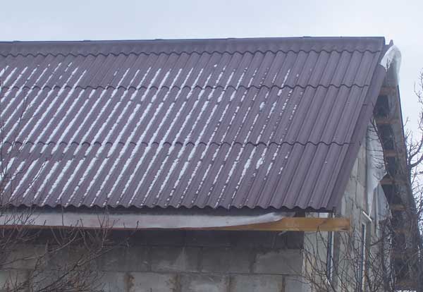

Так стоит ли красить кремний органической краской шифер? А то весна уже на носу. Теперь уже имею сомнения так как появиллись другие материалы. Плохо когда появляется выбор, начинаются муки выбора.
Буду на объекте сфоткаю как смотрится на крыше,
Вот так выглядит Иванофранковский шифер. По моему очень даже не плохо.
спасибо большое! а сколько лет этому шиферу?
еще могу отметить, что темные цвета - не для крашеного шифера и ондулина.
Да 2009 г.в. Это наверное его первый снег. Новый совсем еще.
По цвету, по моим наблюдениям коричневый самый популярный цвет, не зависимо от материала. Может исключение карамика только, там красный более естественный цвет.
ну 2009 - это дело такое.. хотелось бы глнянуть что с ним будет лет через 5
P.S. Кстати, а какова цена этого шифера?
кстати, это крашеный азбестоцементный шифер или безазбестовый?
и еще такой вопрос:
если у него вид ухудшится через несколько лет - можно перекрасить краской КО?
Сами производители позиционируют его как безазбестовый, на вид ничем не отличается от обычного шифера. Может конечно отличатся, но я не задавался такой целью найти отличия.
Покрасить не вижу проблем. Будем считать что тот слой который есть сейчас, это грунтовка перед настоящей покраской.:D

стало быть, не стоит переплачивать в 2 раза за отсутствие азбеста?
Там по моему цена высокая из-за того что он уже окрашен. Взять обычный шифер и покрасить КО, и получите туже самую цену. Ну, а отсутствие азбеста, это плюс для здоровья, тут уже каждый сам решает, платить ( и сколько) за это или нет.
