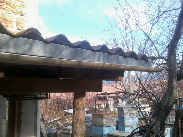

А подскажите мне, чем чревато перекрытие шифером без подрезки углов? Небольшие щели меня не смущают совершенно, это сарай перекрываю. Но не будет ли там изломов или еще чего нехорошего?
Втрата гарантії, можливі (не обов'язкові) тріщини через перекіс (излом).
А в чому проблема підрізати кути? Процес простий і швидкий.
Навес сделал с малым углом, вода затекает под шифер, что делать, заклеить щели силиконом?
В тестеві :(
Він покомандував і зробили одну половину коряво. Іншу половину командував я - попідрізали і наче гарно вийшло.
нужно правильный материал выбирать для крыш.... шифер используется при угле наклона больше чем 17 градусов
листы можно положить и в шахматном порядке, тогда необходимость подрезки отпадает... Просто один лист в необходимо разрезать вдоль на 2 половинки
Перекрыть профлистом. Я сама на эти грабли наступила когда-то. Из-за малого уклона перехлест шиферин сделали сантиметров 35. Думала , поможет. Неа, если дождь чуть больше малого дождичка, то навес тёк, шо решето. Итого , 84 квадрата перекрыли профлистом. Каждый лист - на всю длину без стыков. Если уклон хоть чуть больше 0, то профлист работает нормально.
Щілини шпаклюються цементом.
Добавлено через 8 минут
Від 10 до 20 град обов'язкове шпаклювання цементом.
Вже на форумі обговорювали таку схему, ІМНО, її не варто використовувати, краще з суміщенням на одну хвилю, а ще краще з підрізкою кутів. :)
