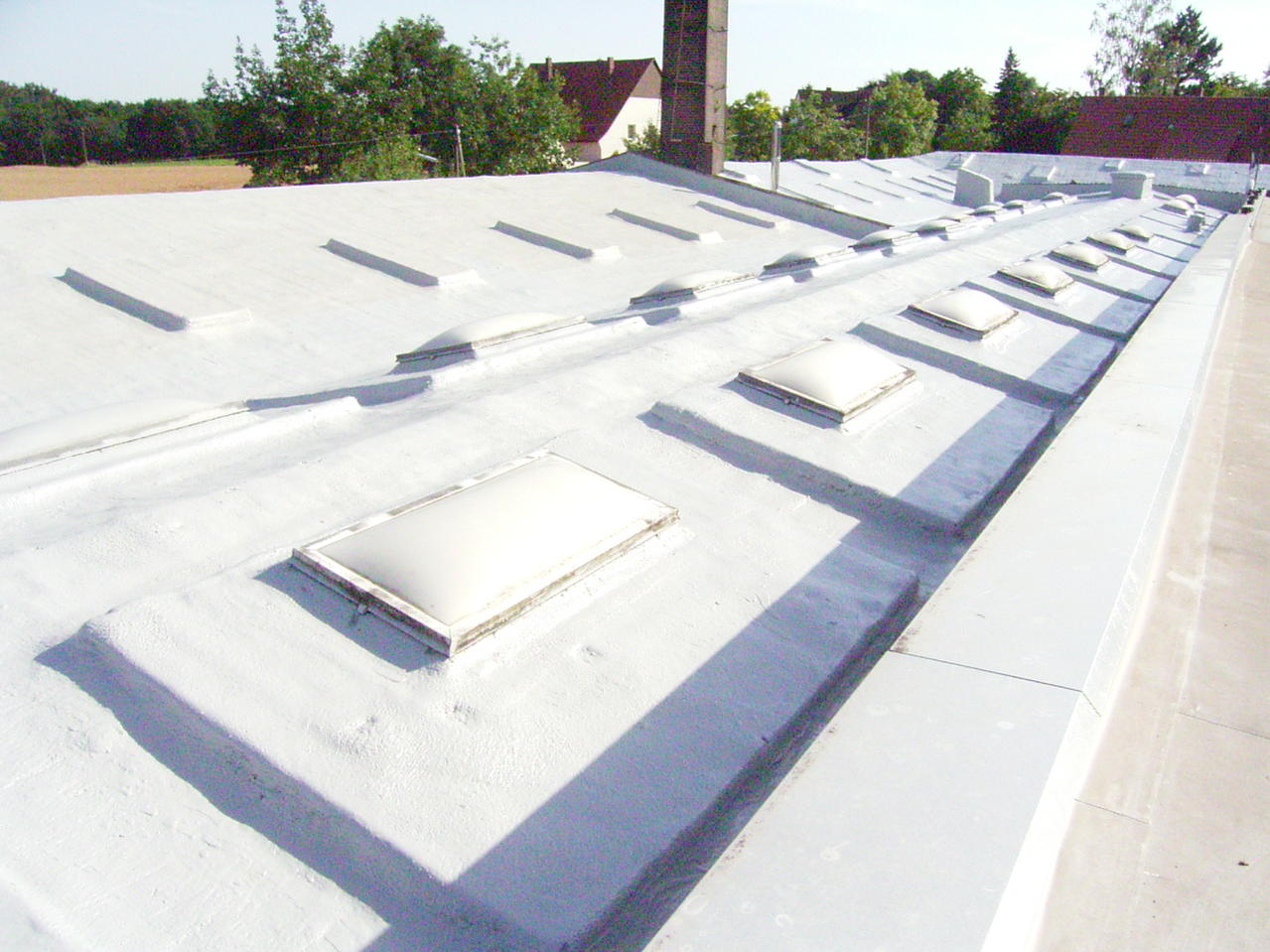

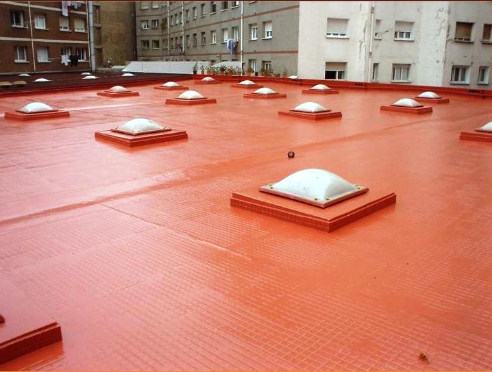

Вот внутренний слив : www.ekco.ua/?tid=77&lang=ru
Наружный слив на фото.
Ограждение на кровле у нас будет парапет.
А еще у нас будет зенитный фонарь прямоугольной формы.
Это создаст какие-то трудности при гидроизоляции?
Нет. Опять смотрите фото.

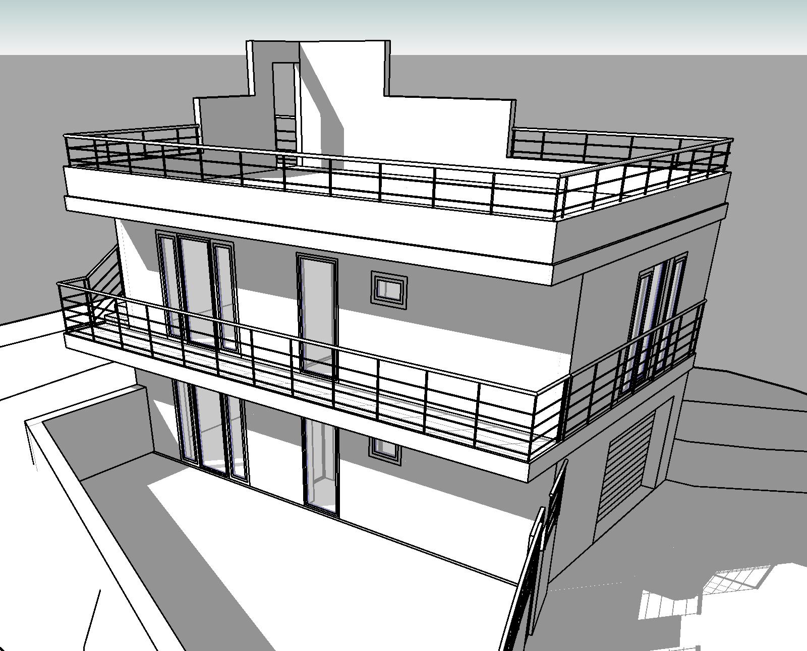

я тут пока сижу в крыму напросилась на две такие крыши залезть посмотреть что и как.
в первом случае слив/уклон был направлен к середине крыши, а далее на две стороны, через вбетонированные пластиковые обрезанные трубы (внутри невысокого парапетика) направлялась водичка прямо в водосточную трубу.
во втором варианте - уклон был на все 4 внешние строны и по периметру прикреплены желоба.
с эстетической точки зрения мне понр первый вариант. на сколько он практичен и вода не застаивается - не знаю.
на крыше по проекту запланирован небольшой парапет, а сверху перила.
попробую выложить картинку.
что посоветуете?

Спасибо за ответы. Это на фото столько зениток? А я уже видела выше эти фото, но все думала - что это за пупырышки такие по всей крыше? :)

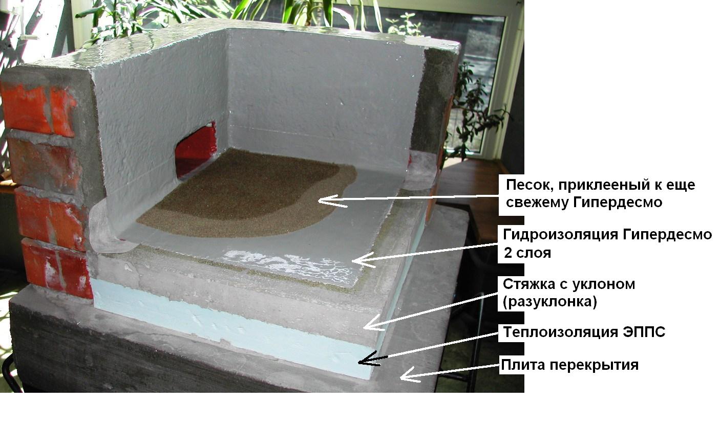

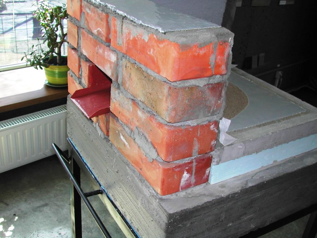

По ссылке, что вы дали, на фото со сливами, нашла новое для себя слово - ВЫКРУЖКА.
Я правильно поняла - это то, что укладывается в угол, на стык самой кровли и парапета?
Вы где-то выше писали, что используете какой-то материал (забыла, искать не буду сейчас, но точно было...) для этих целей. Он есть в продаже?
что посоветуете?
Красота.
Очень южный проект.:beer:
Думаю Вам есть смысл не портить фасад лишними трубами, а сделать 2-4 внутренних слива. Но там надо смотреть на интерьер и конструктив кровли (расположение ригелей).
