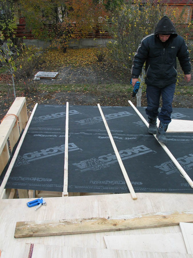

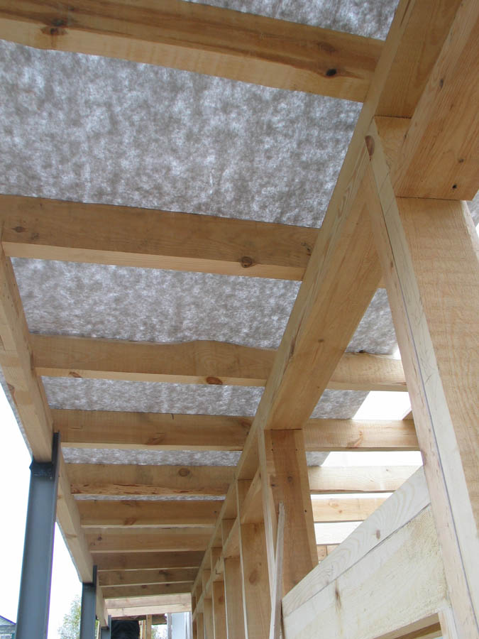

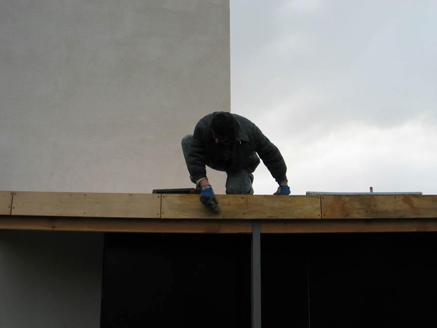

Имею:
- готовый каркас кровли + гидроизоляционную мембрану + вентзазор + ФСФанеру;
- температурные швы + уклон 2,5 см/1м.пог;
Хочу:
- "отделку" кровли, тоесть что делать дальше......?
Расход на 1 м кв.

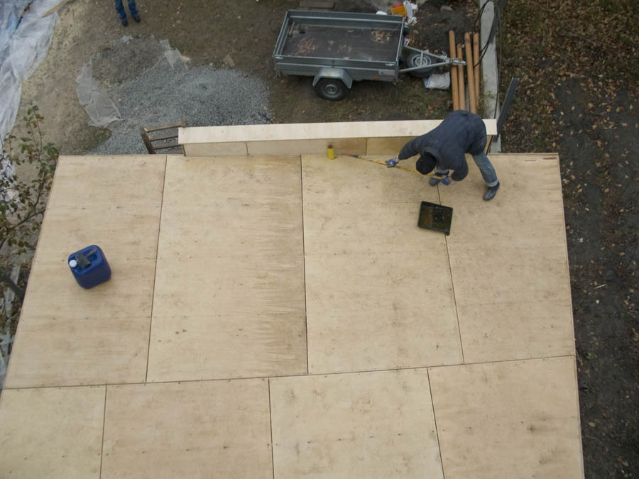

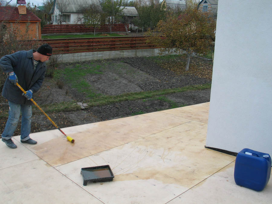

- грунт : Гипредесмо (0,3 кг) + Ксилол (0,06 л)+Акселератор (0,012 кг)
- первый слой : Гипердесмо (0,6 кг) + Акселератор (0,024 кг)
- второй слой : Гипердесмо (0,6 кг) + Акселератор (0,024 кг)
Рабочий инструмент : валик, кисть.
Покрыть все 3 слоя можно за день.
Минимальный срок службы 25 лет.
А чем отличается обработка фанеры и осп ?
А если основание после дождей как сейчас ?
А швы.....?

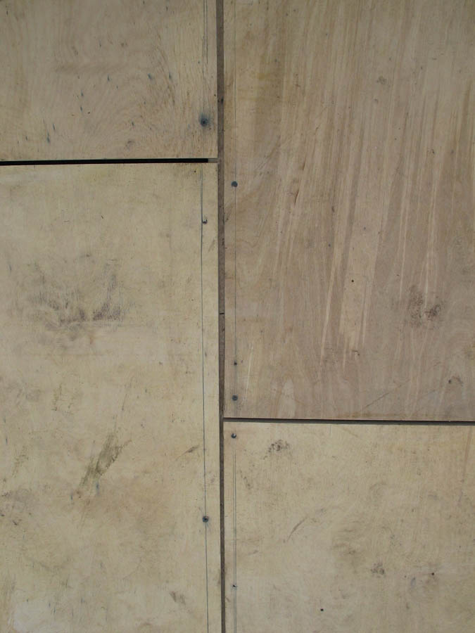

Швы температурные 7мм между каждой фанеркой, чем заделывать?
Гиперсилом.

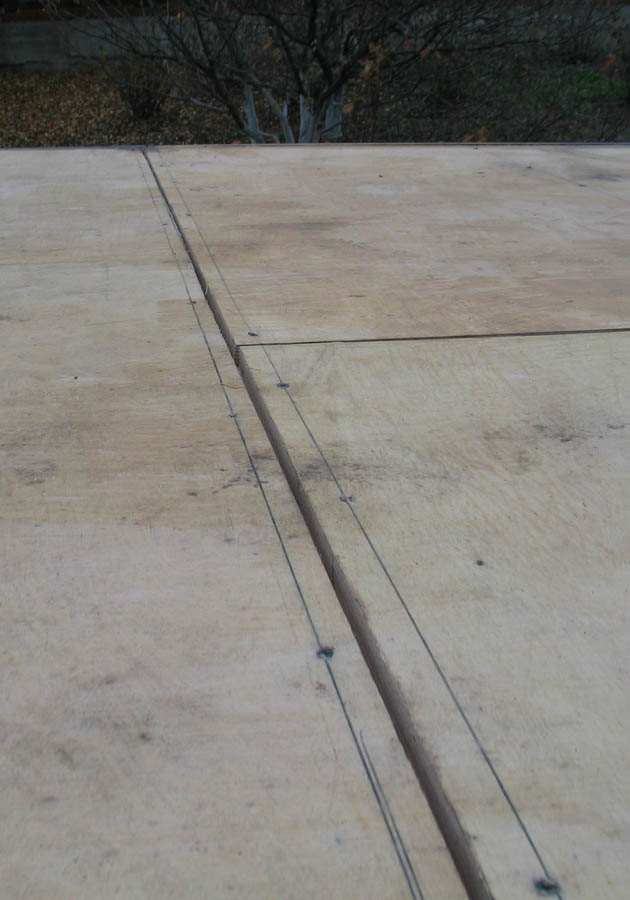

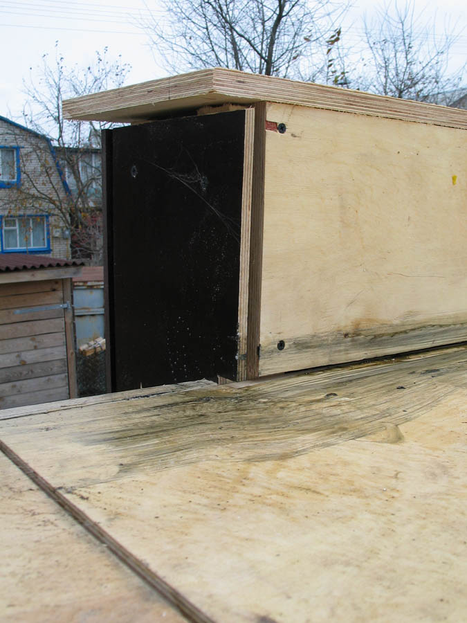

А как на эти дыряхи (мизинец пролазит) Гипердесмо мазать? Оно же через вентзазор на супердифмембрану польется....а если Гиперсилом бахнуть то во-первых его надо дофига, а во-вторых - вот что указано в инструкции:
- грунтовка по пористой поверхности Primer-PU
- перед нанесением - тест на адгезию (ФСФ пилили, очень шершавая);
- ввести в шов шнур-беккер, задав глубину заполнения;
- глубина герметика 2:1 до минимальной глубины 10мм;
- идеальная t +5 до +40 (до 0мин).
Фанера лежит 18мм, швы - 7-10мм.

Хочу надеяться на это, но сегодня сделали работу - и что-то мне не нравится! Получились плохо склееные места. Меня убеждают, что до завтра клей высохнет и натянется. Но НЕ ВЕРЮ! Завтра буду принимать решение. Человек, здесь зарегистрировался - с ним и буду беседовать.
А утеплитель будет. Наверное Епирок или Рокмин. 150мм + вентиляция.

К дереву Гиперсил липнет на "ура". Грунт не нужен.
Если бы применяняли шнур - беккер (это шнур круглого сечения разных диаметров из вспененного полиэтилена. Стоит несколько десятков копеек за 1 мп), то колбаски 0,6 л герметика при ширине шва 7 мм Вам бы хватило на 17 мп шва. На 49 метров - 3 колбаски по 50 грн.
Гиперсил бывает и "быстрый". Цена и расход тот же.
Но в Вашем случае можно было бы обойтись и без него.
Вводите шнур (если ширина шва 7 мм, то нужен шнур 10 мм) заподлицо с поверхностью и наносите тотально по всей поверхности Гипердесмо. Расход материалов я Вам давал выше.
Гипердесмо с его относительным удлинеием в 750 процентов при +25С и 450 процентов при -23С спокойно парировал бы хилое температурное движение швов между листами фанеры.;)

Мембрану мне уже натянули. Сейчас снег, мороз а оно мягкое:). Остались углы, примыкания, стыки и капельники. День-два и должны закончить. Кстати клей на "вздутиях" не высох...ждем тепла. Пока шанс есть. Если кому интересно, могу показать что получилось (фото).
