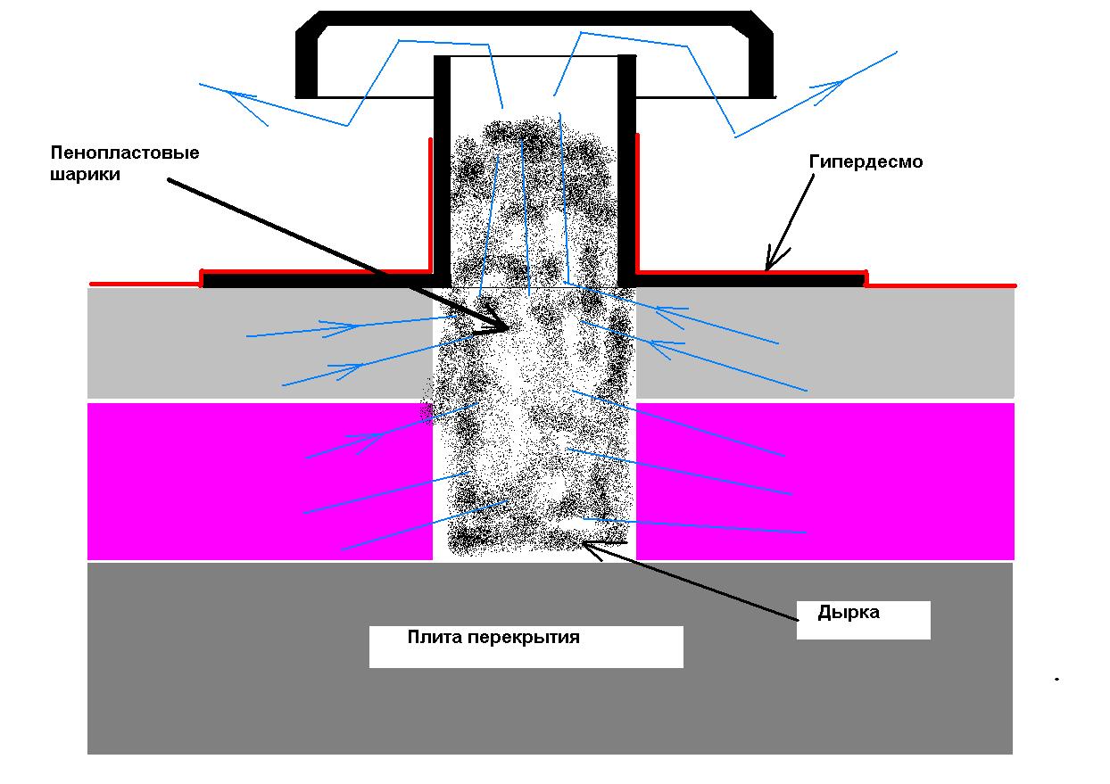

Но для того, чтобы кровлю хорошо просушить весной, если она набрала влагу осень-зимой нужно применить "флюгарки" или кровельные аэраторы.
На Вашу кровлю хватит 2 штука по углам.

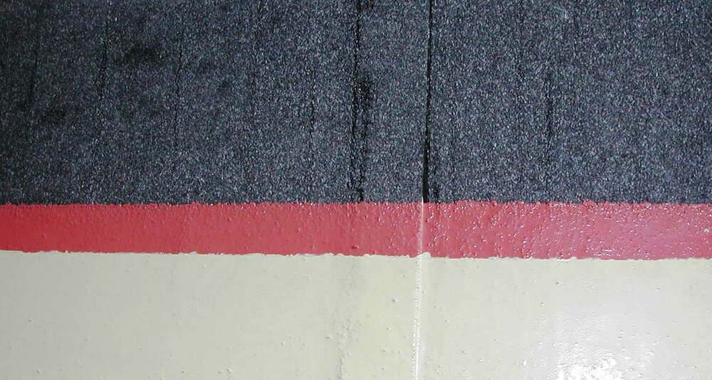

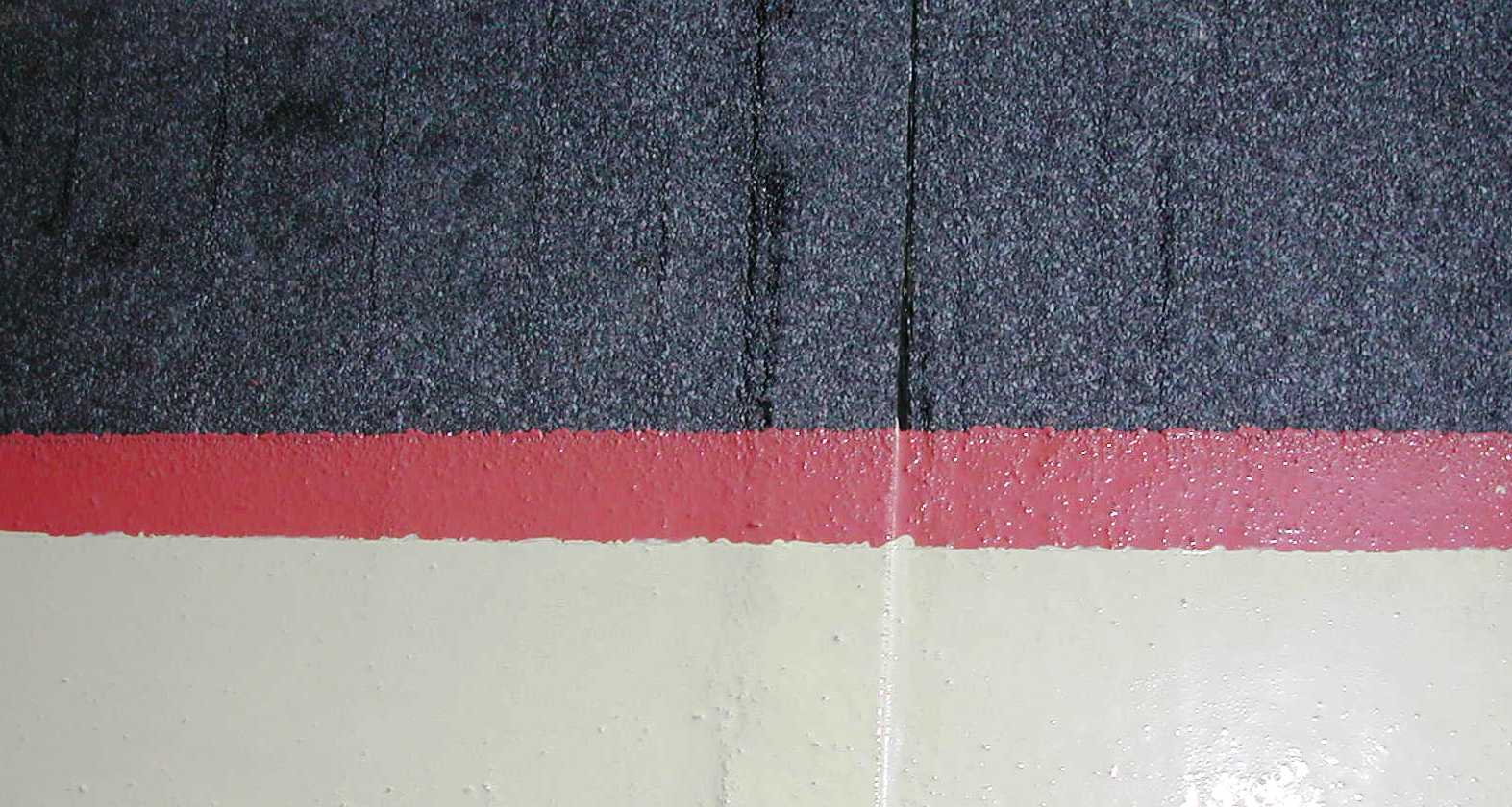

Propeller а какой материал можно наносить на еврорубероид с присыпкой? Расход увеличиться? Себе крышу покрыл еврорубероидом Технониколь, 2 слоя подкладочного 2мм. и верхний с присыпкой. Смотрю на ваши покрытия и думаю стоит ли сверху покрыть?
Гипердесмо или Гипердесмо ПБ-2К
Расход увеличиться?
Да! Если будет желание полностью утопить посыпку
Покрыли по правилам. Молодцы.
Если эстетика не важна и есть желание не дорого подстраховаться, то можно просто Гипердесмо пройтись швы, места проходных элементов на кровле (трубы, стойки).
Гипердесмо можно взять серого цвета. Гипердесмо ПБ-2К черный

Если делаем ремонт потекшей кровли, то обязательно ставим флюгарки.
Если делаем новую кровлю, то не ставим.
Паропропускаемость Гипердесмо позволяет без проблем пропускать сквозь кровельный ковер пар, образующийся в процессе жизни (функционирования) здания.
Однако она не достаточна для "выпаривания" воды из-под кровельного ковра, которая там скопилась за время протечек.
Поэтому , если флюгарки мешают их можно оставить на год, а потом без проблем убрать.

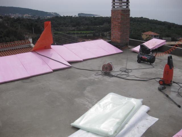

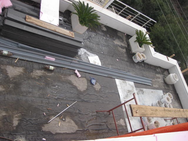

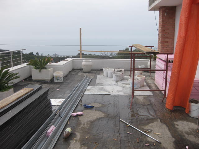

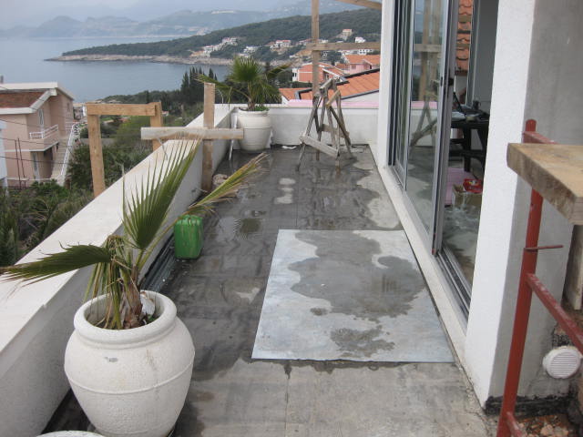

Извините за флуд. Домик в Черногории будут ремонтировать ребята с Западыны. Почему-то решили брать Гипердесмо у нас.
Дальше фото к вопросу крыша-море.
