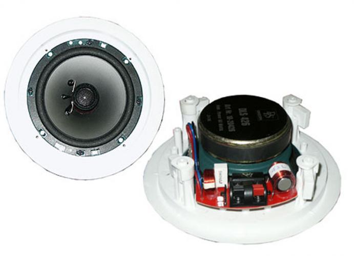

Колонки специальные IP44 есть, больших денег не стоят.
По поводу стерео, в фоновом режиме вряд ли будет ощущаться отсутствие одного канала.
В принципе, существуют миксеры для получения монозвука из стерео - у меня такая функция есть на стареньком "Одиссее-001". Возможно, его и использую для домашней озвучки, да и селектор входов у него неплохой.
Доп усилитель ставить точно не буду - применю высокоомные колонки, которые канал не подсадят.

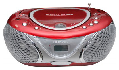

КОгда Вам предъявят стоимости всего что надо для этого - -рекомендую задуматься над :
Бесплатные и дешевые ( 10 раз дешевле решение) решения -
1. Покупка автомагнитолы и установка ее в санузле
2. Покупка обычной переносной магнитолы и установка ее в санузле
Городить по слаботочке из других помещений сверхмодные колонки в потолке и заморачиваться ресивером, а к нему расчетами мощностей и нагрузок по звуку- -это геморой.
По качеству звука Вам больше и не надо чем к примеру магнитолы Sony CFM-155 или там брависа? Цена вопроса 300-400 гривен. Но никаких проблем.
Равно как и идя в узел - -заниматься выставлением звука, мелодий, громкости, не забыть вобще включить и пр.пр.пр. - оно на мой взгляд не стоит этого. А еще жена(ребенок) встал и включил звук погромче или выключила вообще магнитолу, или вместо Вашего любимого Баха Вам в ключат сектор Газа или переключили на телевайзер с передачей из здания верховной рады...
Качество полюбому буден никакое - -так есть ли смысл ?

да да, я тоже говорил о бюджетном решении - какой нить завалящий филипс за 300 уе... и буить Вам счастие... в разенку вставил, пультик у унитаза примастырил и усе)))))
а ваще, я дома музыку слушаю так, что будет и в туалете при закрытых дверях слышно)))))))))))))))))))))) и стаканы с зубными щетками будут танцевать)))))))))))

хочу вам подсказать -что мир давно придумал коаксиальную акустику ;)
