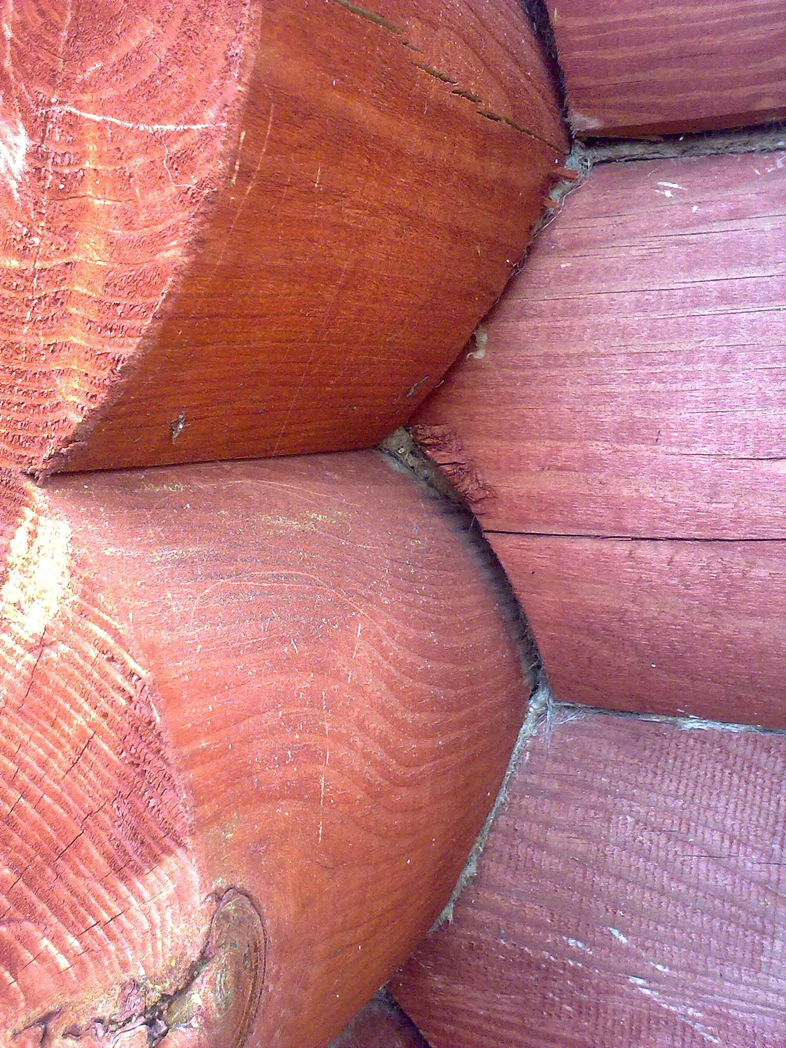

1. Технология подготовки оцилиндрованного бревна предполагает его обработку на токарном станке. Это приводит к тому, что поверхность бревна становится пористой и гигроскопичной.
2. Я пока не слышал о том, чтобы строительство велось с высушенных стволов. Именно стволов. Лес должен сушиться до обработки в бревно. В противном случае готовые бревна в процессе высыхания коробит и они растрескиваются.

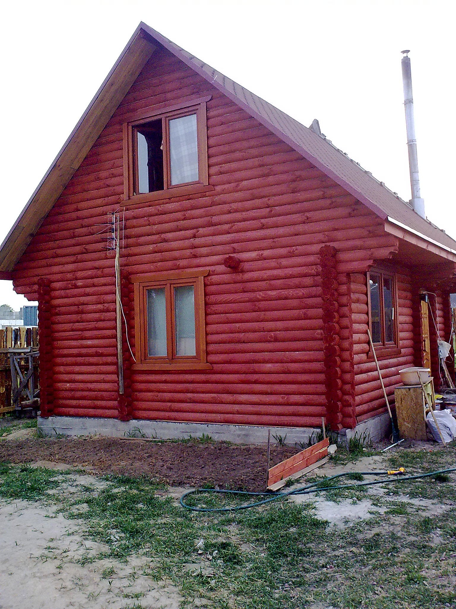

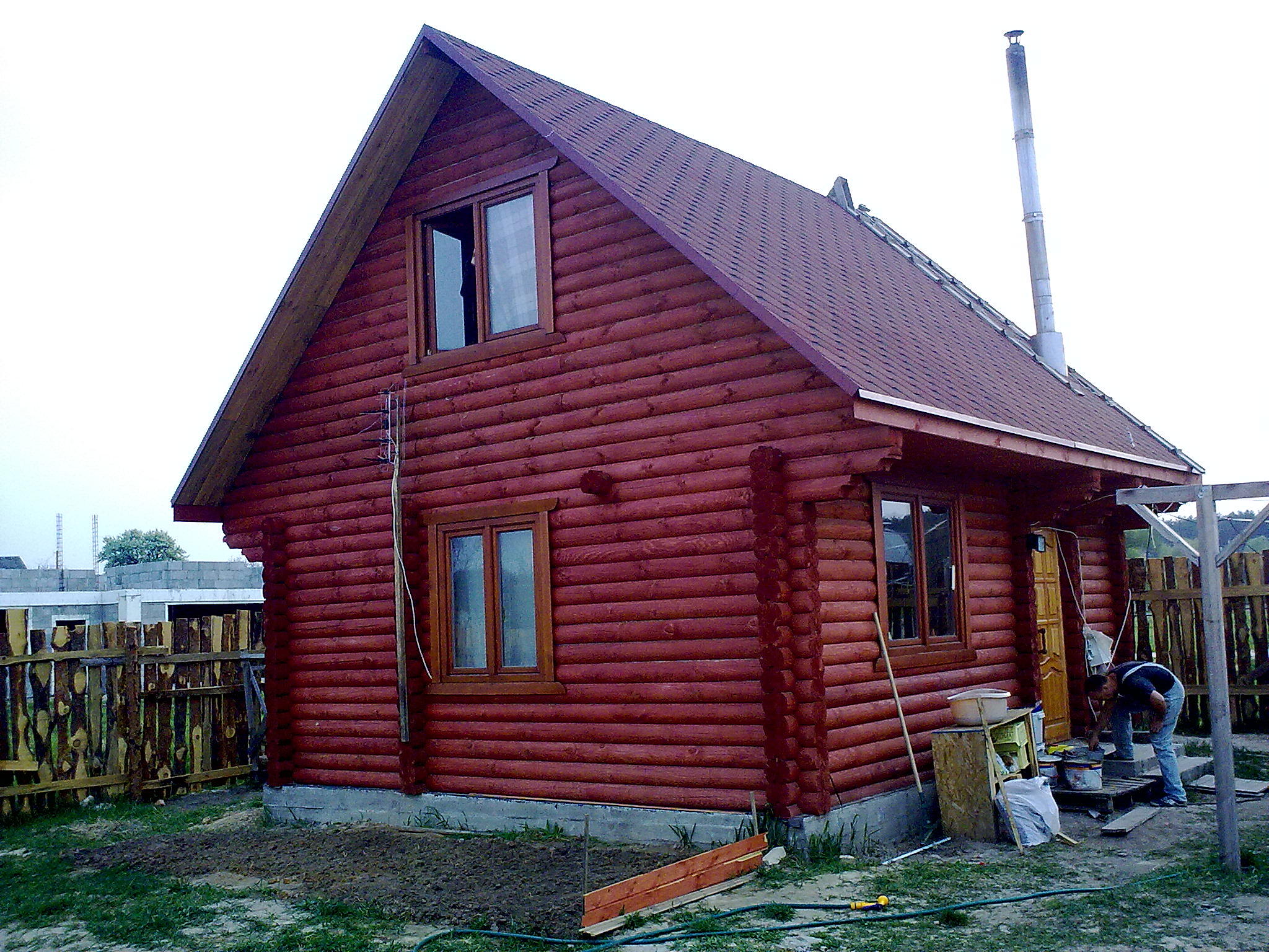

Итак, фоторепортаж...
Вот так некогда выглядел готовый дом. Основной недостаток с точки зрения проживания - не задумана кухня, прихожая. Все-таки дом только гостевой (ну и баня).

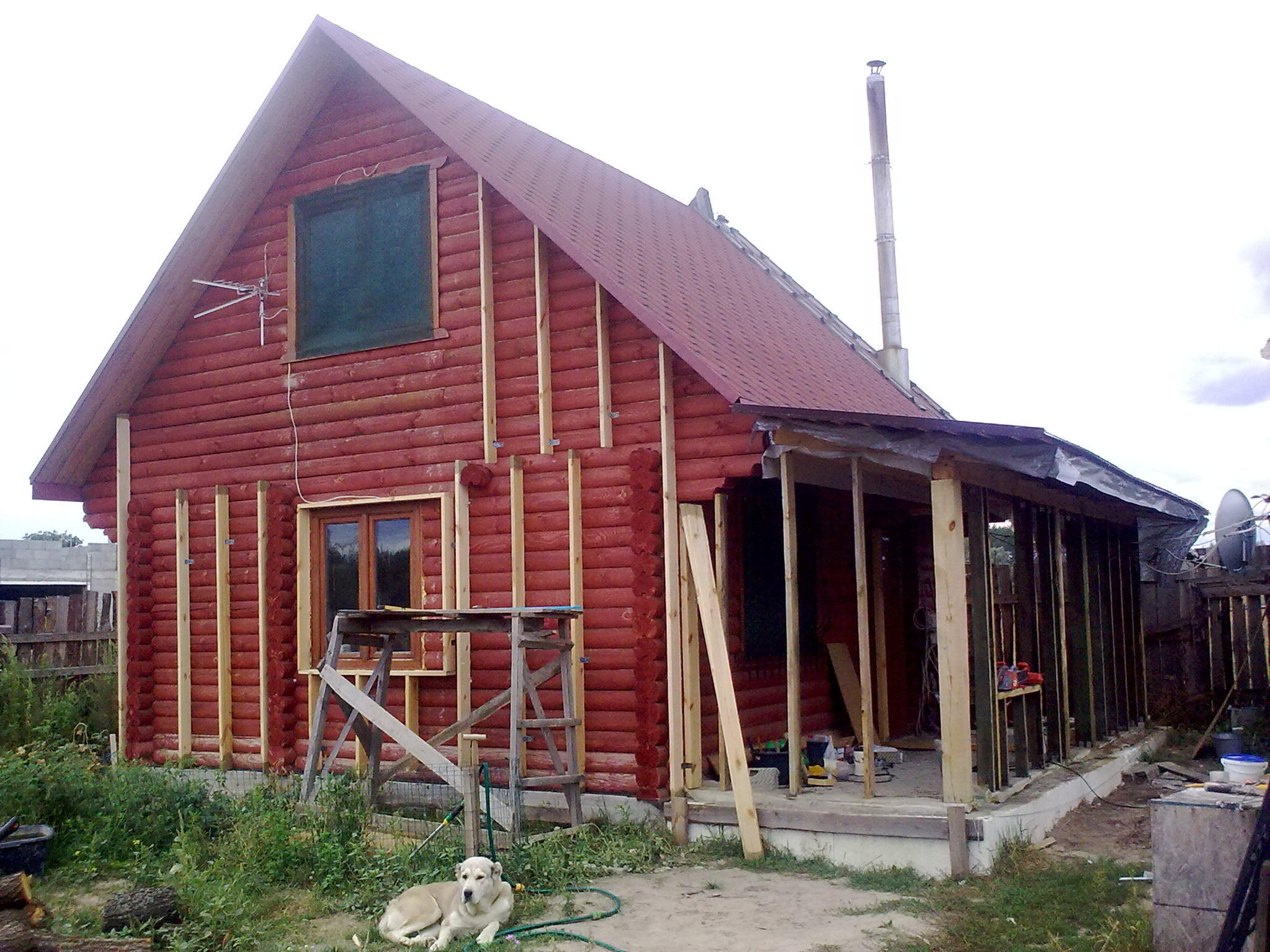

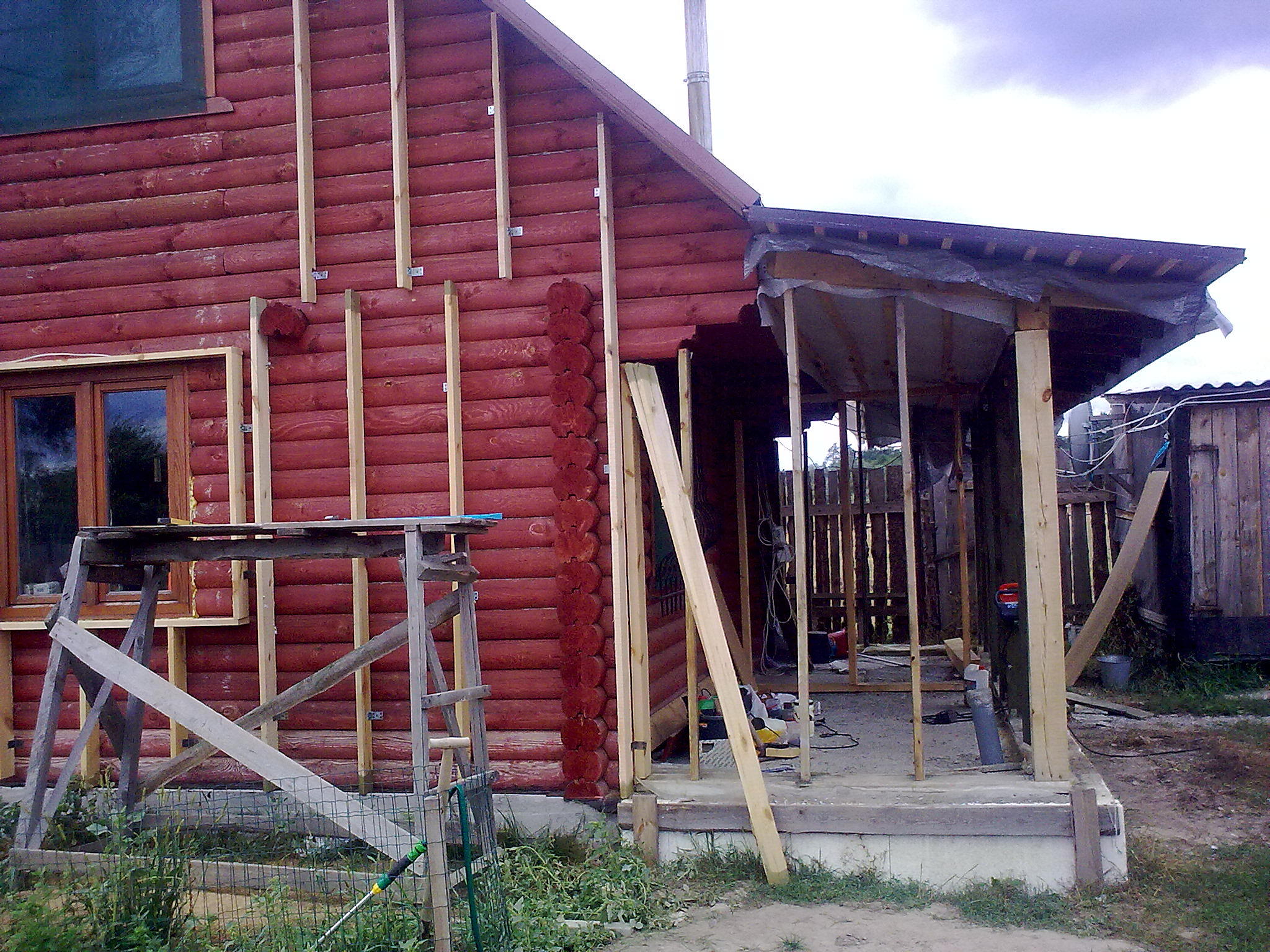

Для того, чтобы раз и навсегда закрыть вопрос теплоизоляции я решил покрыть весь домик слоем теплоизоляции, поскольку конопаткой решать вопрос более не намерен.
Плюс делаю небольшую пристройку, в которой будет прихожая, кухня и техническое помещение.
Пристройка будет построена по каркасной технологии.

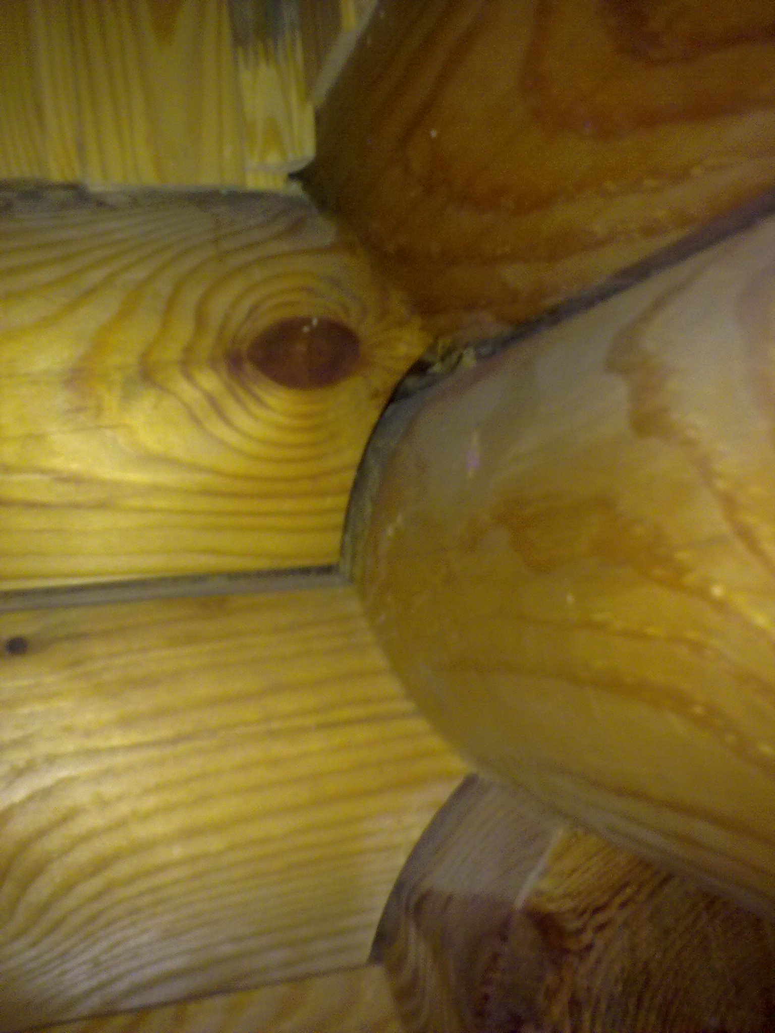

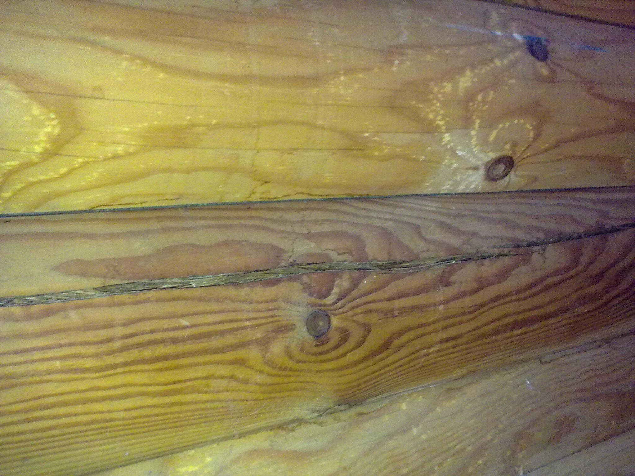

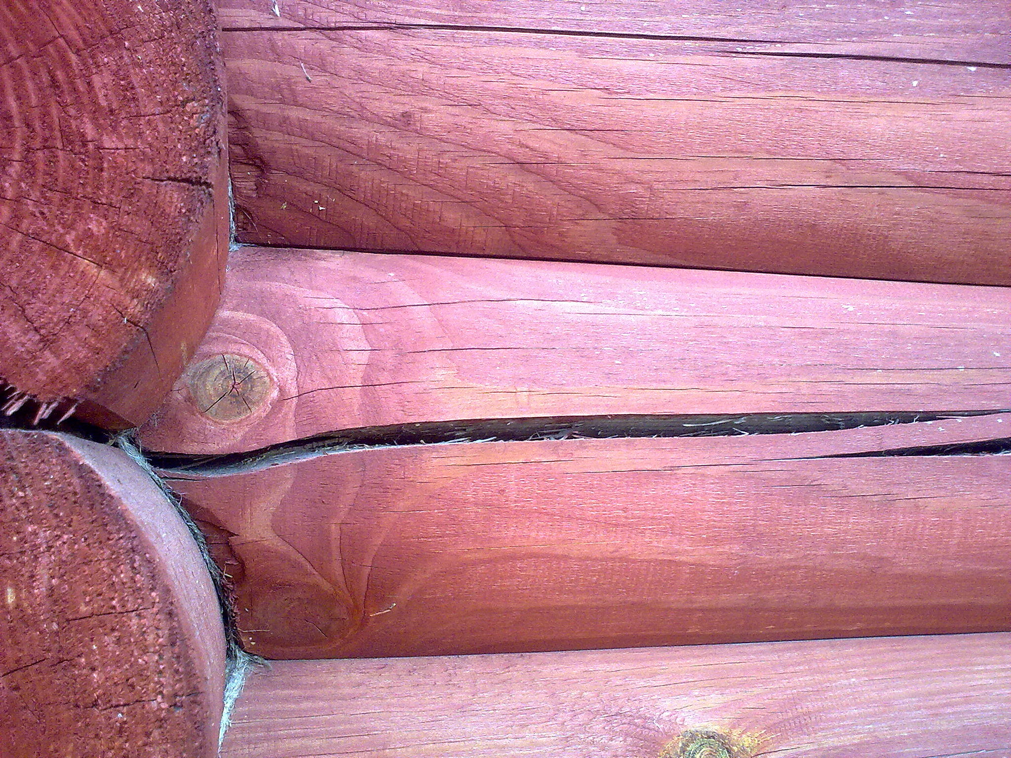

Может быть это у Вас один из единичных неудачных вариантов? В срубах не жил, но видел очень много. Таких ужасающих трещин нигде особо не наблюдал. Только разве что на загородных кафешках/ресторанах. Но там реально экономили на всём.
Продолжайте Вашу историю.
Капец :(
Буду бороться до последнего. Перма-чинки, енерджи-сейфы... Конопатка, канаты, герметики. Но постараюсь внешний вид сохранить.
У меня такие же точно. А что в них страшного? Они не сквозные. Да и потом, когда всё окончательно усядется, герметик в них вдуть и закрасить.
Вот между венцами - это реальная проблема для всех... Но тоже поборем, уверен.

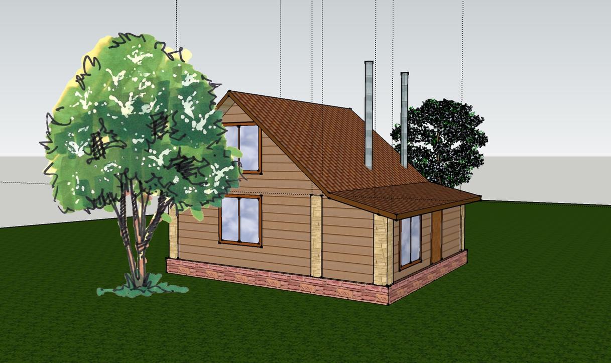

В конечном итоге будет что-то в таком духе.
Снаружи домик отделаю блокхаусом или имитацией бруса. На углах - имитация колонн из искусственного камня или песчаника.
Вторая труба - следствие некоторой модернизации отопления. Ранее отопленире и баня "топились" в одну трубу, теперь - труба раздельная...

А если попробовать оштукатурить внутри домика, чтобы не портить внешний вид?
А трещины действительно задуть герметиком.

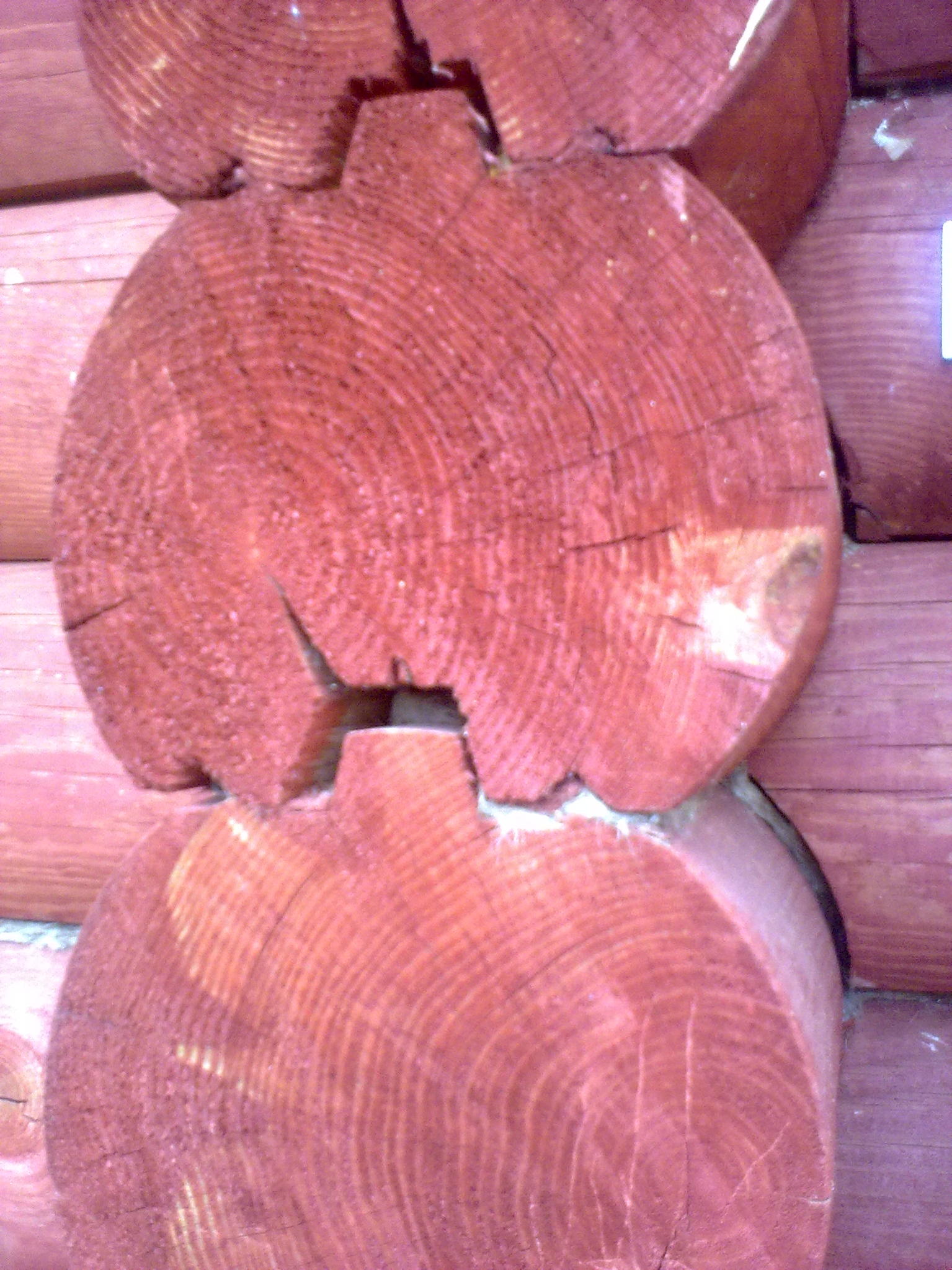

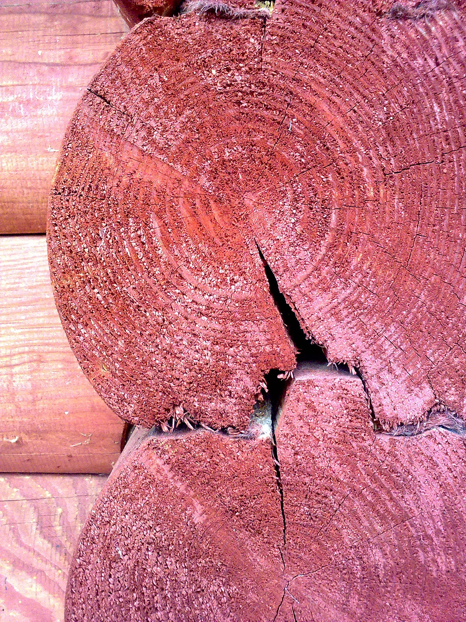

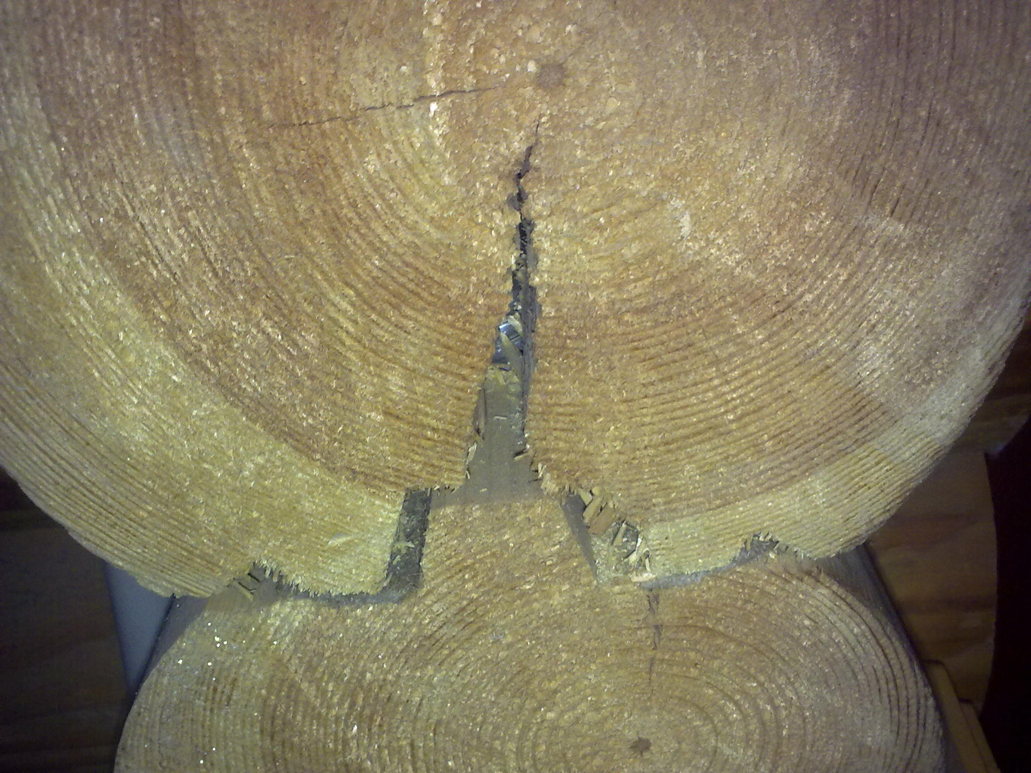

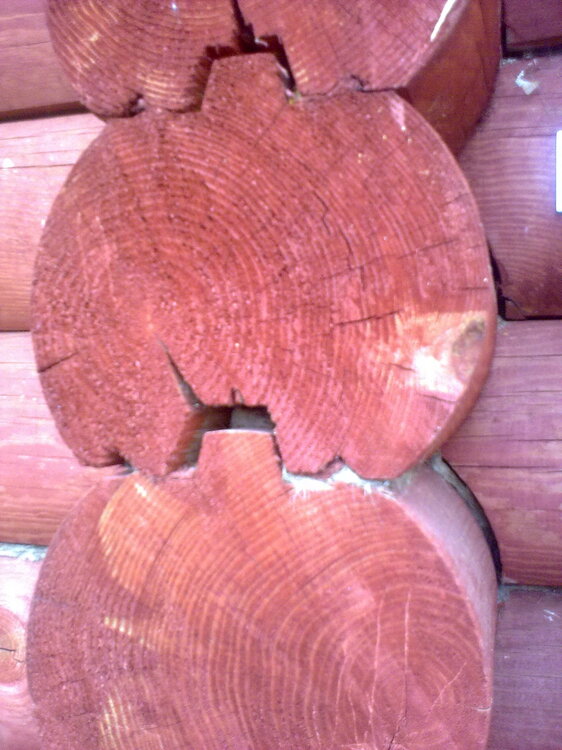

А вот так бревна растрескиваются.
В трещине такого бревна у моего знакомого жил рой каких-то пчел...
Обнаружили поздно... выкачали около 100 литров меда, но стена стала какая-то очень истонченная... пчелы ее грызли, видимо. Чувак эту стену аккуратно вырезал бензопилой и продал местным пчеловодам... пчелы оказались какие-то элитные, так они, пчеловоды то есть, ему за это новую стену замутили и еще даже поили медовухой с пол-года...
