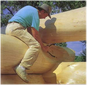

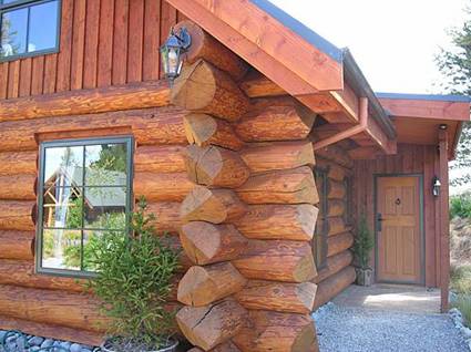

я буквально недавно вернулся из краев где 90% домов - срубы . Первое что могу сказать по фотке - они ложут мох между бревен - и никакого ветра . Мох антисептик - не гниет . Второе - они не делают таких пропилов как у вас видны между бревнами , просто под 45 градусов пилой "по черте" ( инструмент для разметки бревен) . Бревна садятся лучше . Возможно причина усиленного растрескивания .
После того как сруб построен и накрыт крышей - НЕ ДЕЛАЕТСЯ НИ ОДИН проем в течении 1.5 лет . Далее вырезаются все проемы .
Да и бревна подбираются по размерам приблизительно . Если разберусь как могу залить фоты 100 - 200 летних домов .
Понятно что ваши товарищи во первых не знают тонкостей , во вторых они не будут вам делать по правильной технологии - слишком сложно и долго .

Да, все правильно и мох и правильная обработка и естественная сушка - все имеет значение, но ведет к повышению цены. Просто изначально тема была именно о бюджетном срубе, а это оцилиндровка и по-быстрячку...
А правильный дом из бревен - почти произведение искусства, и по определению о-оочень дорог. Уверен, что намного дороже соизмеримого по параметрам каменного дома.

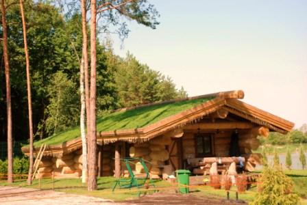

Кстати, о правильных бревенчатых домах: это таки похоже на правду.
диаметр бревна на третьей фотке просто поражает.:shock:

Один мой тобольскай приятель рассказывал, что коробку сруба (естественно ручной тес) у них собирают рядом с местом где будет стоять дом, и оставляют минимум на год - отстаиваться.
После чего метят бревна и собирают уже на фундаменте, заново конопатя
венцы и чашки (разумеется уже сухие).
При этом чаша - только ручной зарезки - самозаклинивающаяся.
Машинная чашка (обычный полукруг) - плотности не даст, если это не Хонковский ЧПУшная заморочка.
Обратите внимание, эта технология - секрет Полишинеля.
А именно - всему свое время:)
