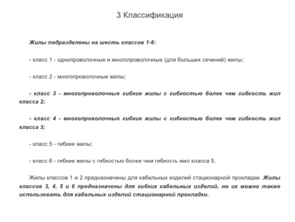

Дык чем этот ВВПТ2 отличается от ШВВП ?
Классом гибкости токопроводящей жилы ВВПТ2 - 2 класс жилы, из 7 проволок
ШВВП - жила 5 класс - из пятидесяти проволок
1. А что означает тогда надпись на оболочке - ВВПТ-2_3х4.0_3кл?
2. Как может соответствовать у ШВВП 3х4 жила 5кл гибкости, если по ГОСТ шнур ШВВП должен быть до 0,75 мм.кв.?

Я ни на кого не накидывался))) И тем более (пока), не хочу ничего утверждать, опровергать и тем более обсуждать кто, где производит и под каким соусом подает.
Есть ГОСТ 22483-2012 (IEC 60228:2004) Жилы токопроводящие для кабелей, проводов и шнуров.
Все! Не больше, не меньше))) И не зависимо от того, повторюсь, кто бы что не выпускал и как бы это не назвал, все жилы должны соответствовать этому докУменту:)
Кстати, там же недвусмысленно дается понять, что и где можно применять)

Получил сегодня (сами догадайтесь от кого) кабель DRAKA с изоляцией из сшитого полиэтилена. Сказать, что приятно удивлён качеством, значит ничего не сказать. Кабель просто бомбезный :good:
Могу сказать, что наблюдаю как раз тот редкий вариант, когда качество оправдывает цену или выше цены. Впрочем, цена для такого качества не в разы выше, чем на продукцию украинских предприятий, а вполне адекватная.
Изначально оценил кабель только "органолептически": посмотрел качество изготовления, гибкость. На зуб не пробовал))
Но... Распаковал и замерил сечение. И вот тут то и подкрался пушной зверёк незаметно((
Итак, результаты.
1. Кабель 2х1,5 кв. мм.
Наружный диаметр (по изоляции): 7,2-7,6мм. Т.е., не совсем круглый, присутствует некий эксцентриситет.
Диаметр медного проводника: 1,31-1,33мм. Средний диаметр - 1,32мм.
Соответственно, рассчитаем сечение кабеля: 0,785х1,32^2=1.367 кв.мм.
Отклонение сечения от заявленного: (1,367-1,5)/1,5х100=-8,8%
2. Кабель 3х2,5 кв. мм.
Наружный диаметр (по изоляции): 8,34-8,52мм. Т.е., не совсем круглый. Изоляция, кстати, тройная.
Диаметр медного проводника: 1,70мм.
Соответственно, рассчитаем сечение кабеля: 0,785х1,70^2=2.269 кв.мм.
Отклонение сечения от заявленного: (2,269-2,5)/2,5х100=-9,24%
3. Кабель 3х4 кв. мм.
Наружный диаметр (по изоляции): 12,04-12,06мм. Т.е., практически идеально круглый.
Диаметр медного проводника: 2,17 мм.
Соответственно, рассчитаем сечение кабеля: 0,785х2,17^2=3,696 кв.мм.
Отклонение сечения от заявленного: (3,696-4)/4х100=-7,6%

Доброго всем.
Вопрос, жила многопроволочная?
Или моножила?
Если многопроволочная, существует понятие в пр-ве как геометрический размер, который и меряете и в многопроволочной только надо мерять каждую проволочку в жиле, а потом считать по кол-в провлочек общее сечение.
Как это соотносится с замерами реального сечения жил кабелей украинских производителей?
У ЗЗЦМ полторушка 1,35 диаметр - так что рядом.
У Одескабеля медь соответствует сечению - т.е. явно с избытком относительно ЗЗЦМ и европейцев. Но в допустимое сопротивление все укладываются.
Мне кажется, по поводу "сыпать очень много мела" - всего лишь предположение, возможно не без основания - слышали, и даже видели, кто и что "варит" у себя на кухне. Касается так же и "стойкости к рабочей среде". Так как соответствующий ГОСТ 7399-97 нам об этом ничего не говорит, материал один - поливинилхлорид, как для изоляции, так и для оболочки. Разница в толщине изоляции жилы, толщине и форме оболочки для ПВС (круглая).
Не исключаю, что ссылка на соответствующий гост не корректна, буду благодарен, если поправите)))
