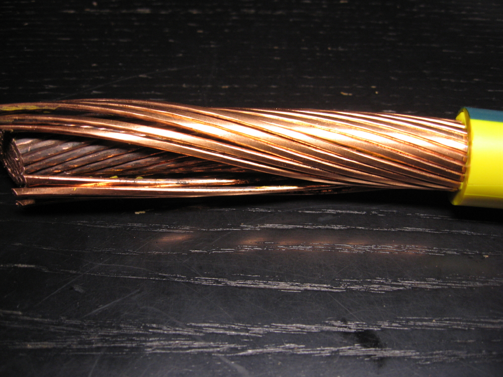

Firetuf Опубліковано: 15 березня 2013 Поділитись Опубліковано: 15 березня 2013 Energo76, объясните,как такое возможно в серийном производстве? (см. фото). для справки: Огнестойкие кабели - это так можно назвать, последний рубеж, последний шанс на спасение как имущества, так и самого ценного - жизни. Требования, контроль за качеством этой продукции обязан быть еще выше чем к остальным. То, что мы видим на фото, даже для обычных проводников недопустимо, а это раздел Safety. А Вы рассказываете сказки о надлежащем качестве наших производителей. Или опять будет коронная фраза, не раз уже упоминаемая: не-ееее, ну так мы тоже можем выпускать качественное, только кто заплатит, ведь оно будет дороже. Стыдно! Посилання на коментар Поділитися на інших сайтах More sharing options...
Energo76 Опубліковано: 15 березня 2013 Поділитись Опубліковано: 15 березня 2013 Energo76, объясните,как такое возможно в серийном производстве? (см. фото). для справки: Огнестойкие кабели - это так можно назвать, последний рубеж Вот это вообще к чему? Да и не мне вам объяснять что определяет огнестойкость. По предыдущему вопросы-возражения есть? Или абы спорить? Посилання на коментар Поділитися на інших сайтах More sharing options...
