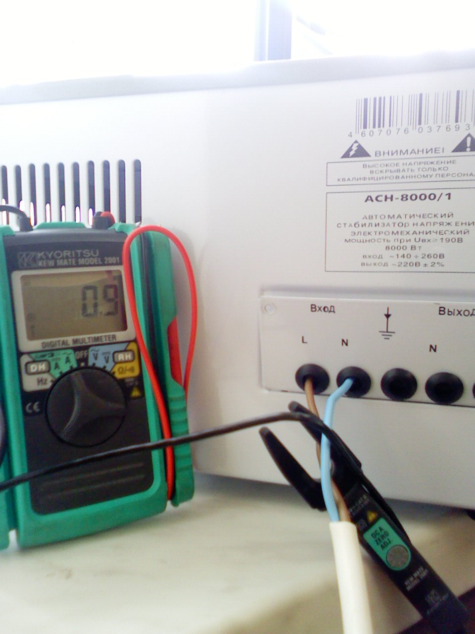

По поводу холостого хода стабилизаторов.На фото ресанта ,сервоприводный,с холостым ходом.Ток 0,9 А,это не пару вт.Конечно можно сказать что это китай,сервопривод,но что меняет .В симисторных тот же автотрансформатор.
