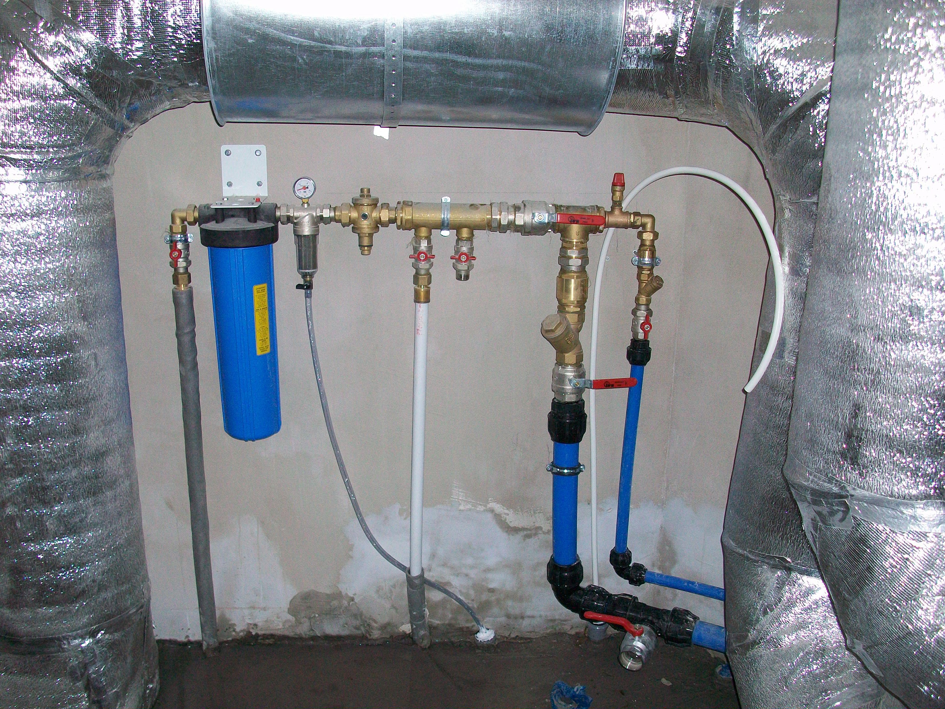

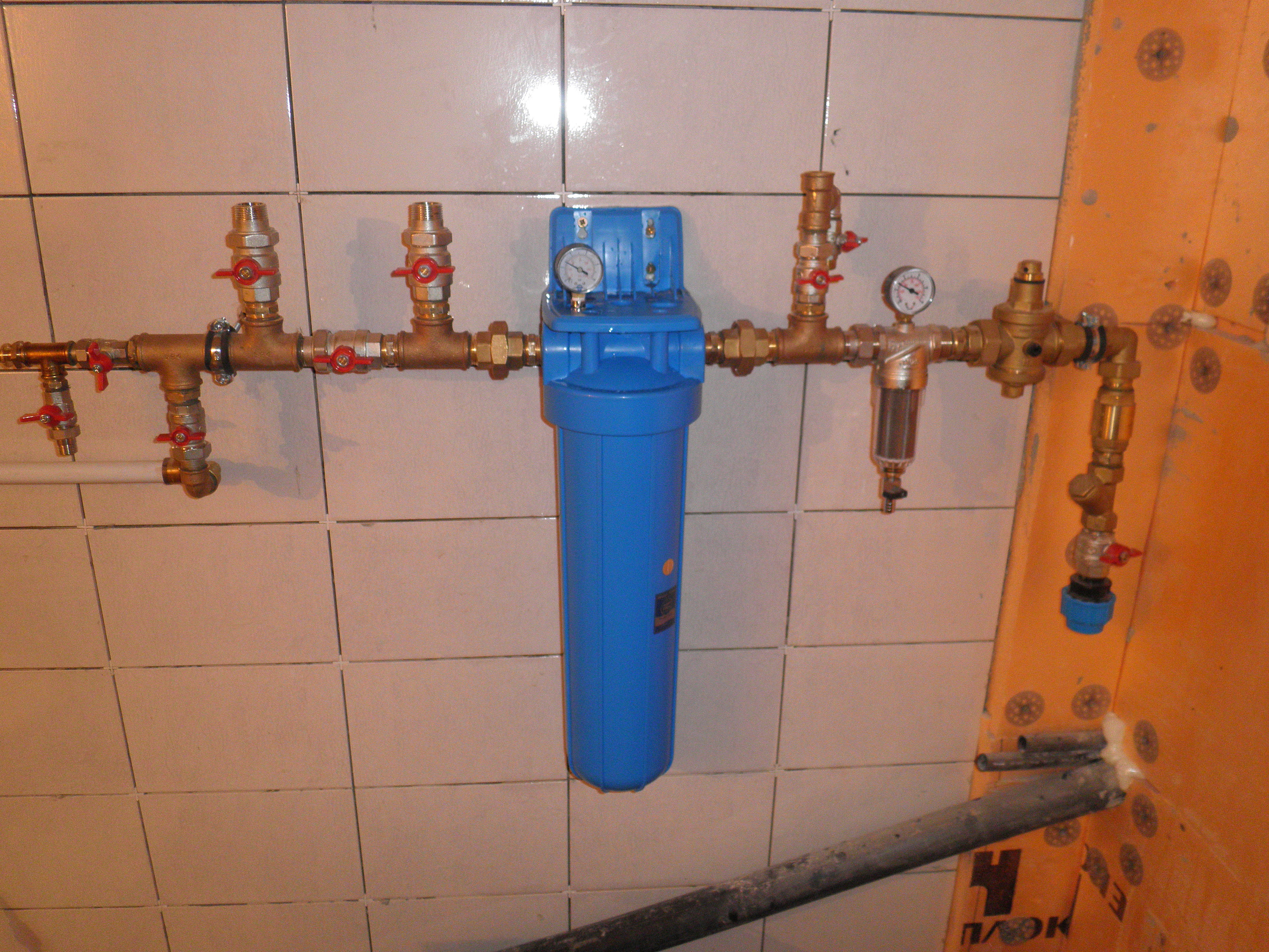

B.S.V. Опубліковано: 4 жовтня 2010 Поділитись Опубліковано: 4 жовтня 2010 Серега спс, но такой как раз стоит, только фирмы TIEMME на 100 микрон, сразу после гидрика, тыж сам ставил, но мне кажется его мало, думал еще в доме шото поставить, бо сильно вода воняят и желтая собака, этот фильтр недавно чистил, был весь черный шо смерть, вот таке... мож еще шо то поставить, типа такого, а ... (ссылка устарела) Ставьте Big Blue 20*. У меня это обязательный комплект. 1 Посилання на коментар Поділитися на інших сайтах More sharing options...
Тарасов Опубліковано: 4 жовтня 2010 Автор Поділитись Опубліковано: 4 жовтня 2010 Хоновел, дюймовый. Примерно 450 грн. Как часто его надо чистить чтоб было нормально раз-два в год, може чаще, а если не чистить шо будет? Посилання на коментар Поділитися на інших сайтах More sharing options...
Тарасов Опубліковано: 4 жовтня 2010 Автор Поділитись Опубліковано: 4 жовтня 2010 Ставьте Big Blue 20*. У меня это обязательный комплект. до фильтра грубой очистки, который у меня стоит, или после него? Посилання на коментар Поділитися на інших сайтах More sharing options...
B.S.V. Опубліковано: 4 жовтня 2010 Поділитись Опубліковано: 4 жовтня 2010 до фильтра грубой очистки, который у меня стоит, или после него? Естественно после. Посилання на коментар Поділитися на інших сайтах More sharing options...
Тарасов Опубліковано: 4 жовтня 2010 Автор Поділитись Опубліковано: 4 жовтня 2010 Естественно после. не фига себе.... Посилання на коментар Поділитися на інших сайтах More sharing options...
Тарасов Опубліковано: 4 жовтня 2010 Автор Поділитись Опубліковано: 4 жовтня 2010 Естественно после. просто интересно а до него какой фирмы у вас фильтр стоит? Посилання на коментар Поділитися на інших сайтах More sharing options...

B.S.V. Опубліковано: 5 жовтня 2010 Поділитись Опубліковано: 5 жовтня 2010 просто интересно а до него какой фирмы у вас фильтр стоит? Промывной *Tiemme* 1* Посилання на коментар Поділитися на інших сайтах More sharing options...
Тарасов Опубліковано: 5 жовтня 2010 Автор Поділитись Опубліковано: 5 жовтня 2010 Промывной *Tiemme* 1* ну получается как у меня... Посилання на коментар Поділитися на інших сайтах More sharing options...
B.S.V. Опубліковано: 5 жовтня 2010 Поділитись Опубліковано: 5 жовтня 2010 не фига себе.... Ни фига себе стоит в другом месте, это только его часть, остальное на другой стене. Посилання на коментар Поділитися на інших сайтах More sharing options...
