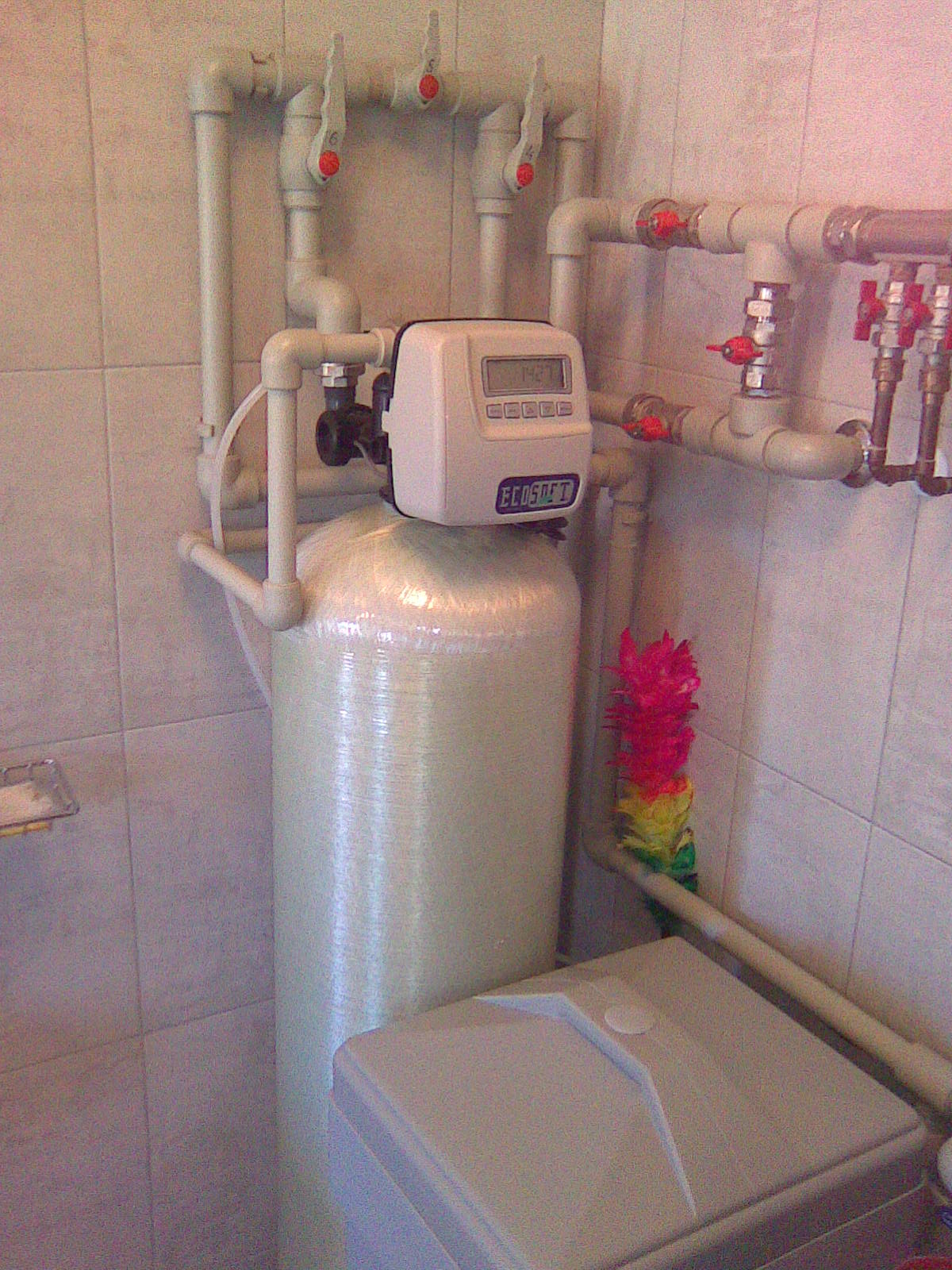

Вы что хотите услышать? Что можно поставить большую колбу-и проблема решена? Превышение по железу в 4 раза-его колбой не уберешь. Самый дешевый фильтр с Бирмом - 1000 баков.
Либо делайте бак-отстойник на 1000 литров, туда через рассеиватель будет подаваться вода, железо окисляется под действием кислорода воздуха и выпадает в осадок. Тоже вариант, если уже бак есть. Но его чистить надо будет часто.

Bozman прав железо немаленькое и окисляемость большая. А вот систему на бирме ставить не рекомендую. Эта засыпка любит щелочную воду, + компрессор. Легче в таком случае поставить вв20 с на КДФе или на кентавре, а в идеале чтобы не выдумывать велосипед обратиться к 10-15 фирмам которые занимаются очисткой воды и пусть победит самый дешевый)))

Вариант только один. Превышение железа в 4 раза можно убрать только химочисткой.

Добрый день, существует огромное количество способов удаления железа из водички такие например как: Обработка воды озоном - это один из методов окисления железа (озонирование). Одновременно с окисление железа озон будет обеззараживать воду. Также применение католитеческих загрузок Green Sand, Бирм, но лучше при удалении железа пдходит загрузка Пиролокс (удаляет железо, марганец и сероводород). Еще можно использовать, как метод удаления железа катионирование.
