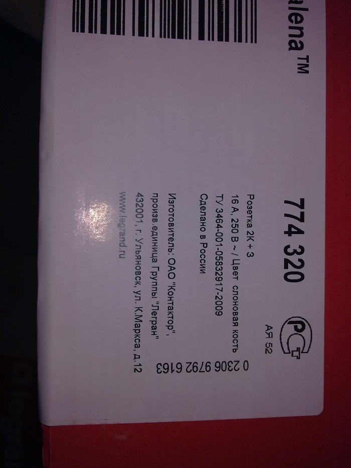

Жалобы на продукцию: www.mastercity.ru/showthread.php?t=48685&page=4
"Это" произведено в России...
Такие же розетки в полный рост продаются в Украине: shop220.com.ua/details.aspx?ProductID=100000000528

Что скажете об этом - поставщики LEGRAND ???

Честно, по ссылке "Жалобы на продукцию:" бред не читала. Аб чем там народ глаголет?:D. Может надо было прочитать, дабы понять смысл сего меседжа :unknown:
Вопрос в чем?
Ужас какой:shock: Легранд Валена "в полный рост продаются в Украине:" 192.gif
И, все же, у меня снова вопрос (таки нада было ссылку внимательнее читать icon_redface.gif:D), в чем проблема у Вас лично с Валеной лично :o?
Мне, например, нужно несколько десятков розеток на 16А с землёй и шторками.
Российских пока не встречал. Сегодня продавал, блин, мог сфотографировать штрих-код... Завтра выясню в представительстве насчет происхождения... Пока нареканий не было.
На самом деле, Ульяновский Контактор (принадлежащий Легранду) может перепаковывать для маркетов либо для внутреннего российского рынка. Х.З. как у них там....
Не Франция (к сожалению), но и не Россия :Bravo:
На качество не влияет, ну и слава богу:)
Для тех, кто не читает ссылки :D Ж-) - для полноты картины.
Краткое резюме: произведённый в России Legrand Valena хуже по качеству исполнения подобнорй португальской Valena.

В данном и конкретном случае, интересно выяснить происхождение (производство) элетрофурнитуры.
Только что уточнил: серия Cariva производится в Португалии, серия Valena - во Франции. Это касается розеток, которые идут через украинское представительство Legrand.
Вполне возможно, что существуют и альтернативные каналы поставок, но я работаю только с официалами.
Вроде все таки Валена не во Франции... Селиан и пр. - во Франции. Черт, не помню:o Возможно та же Португалия. Х.з.
ПС: может и правда в России на Контакторе линию поставили?:shock: Надеюсь, Легранд Украина этого в ближайшие несколько лет нам поставлять не будет
