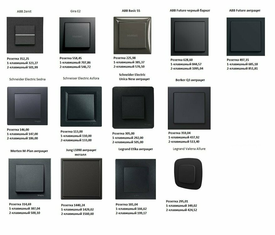

Порекомендуйте розетки в графітовому кольорі.
Придивився до Schneider Sedna. Що скажете? чи є щось цікавіше?
До цього користувався Legrand Valena, все влаштовувало. Як Schneider Sedna порівняно до Legrand Valena?
І може за одно і піскажете хто продає по цікавим цінам (треба ~100 шт.)? Дякую

Sedna - средний уровень по цене-качеству.
Дешевле только Schneider Asfora и Hager Lumina Intense.
Минусы - крашенный пластик, который со временем протирается и относительно жесткие механизмы. Но, в целом, вполне рабочий вариант. Контакты в розетках достаточно надёжные, выключатели прослужат долго.
Высылаю подборку разных серий, делал где-то год назад, потому цены довоенные. Hager Lumina Intense туда еще не попали, серия появилась чуть позже.

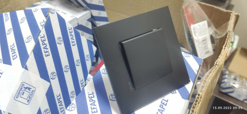

Легранд ЕТИКА -ціна і якість,але кількість обмежена.Пару днів тому продавав /відносно /нову серію EFAPEL -дуже сподобалась.

Что касается Efapel - да, фабрика достойна внимания, это Португалия, качество на высоте - и Logus и модульная Quadro
