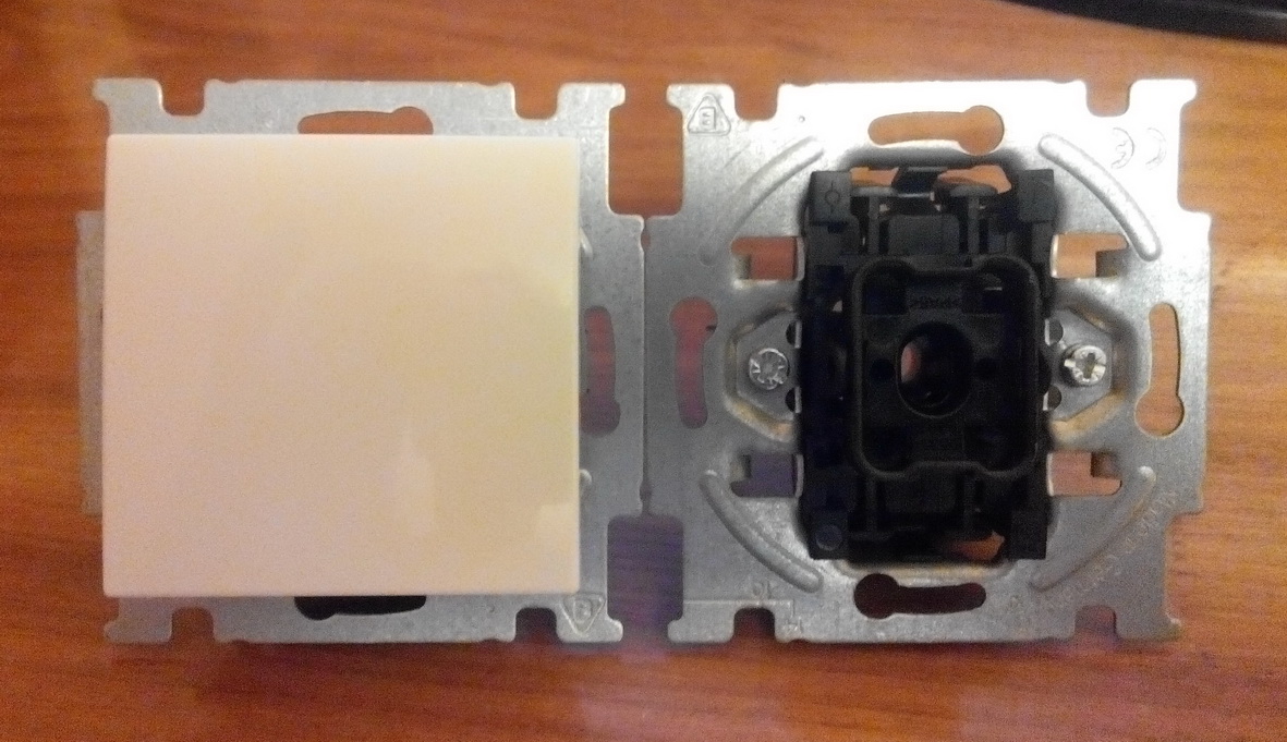

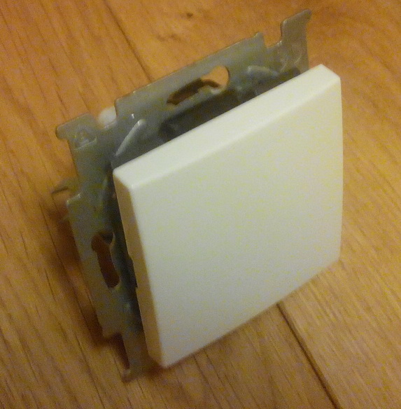

недавно закупался ABB, там все выключатели/розетки идут отдельно (внутренний механизм + внешня накладка под рамку), отдельно покупается наружная рамка (по кол-ву точек в одном месте). наружная рамка идет в комплекте с внутренней тонкой рамкой такого же цвета. дополнительно покупаются тонкие цветные рамки. цветные обошлись мне в районе 10 грн, флюоресцентная - порядка 50грн.
а вот компьютерные внутренние механизмы еще не купил. все еще ищу вариаат подешевле, чем оригинальный экранированный ABB. ищу двойную RJ45 не ниже категории 5е и чтоб подошли под накладку 1803-02-9X-507. пока нашел вариант за 200грн/шт. немного жаба давит платить столько на моем количестве.
Странно. Я думал цветные вставки изначально идут в комплекте в зависимости от выбранного артикула:

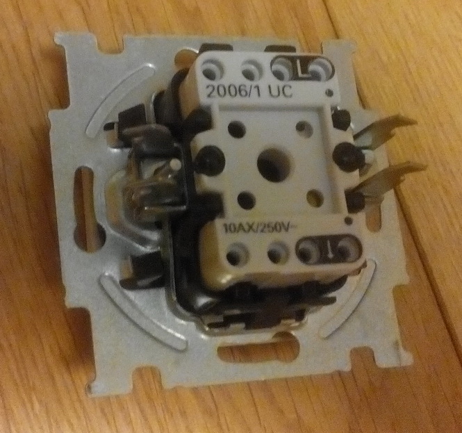

Я так понял, что одно устройство - скажем артикул - 2006/1 UC-901-507 (Выключатель одноклавишный, синий) - включает в себя сам выключатель (грубо суппорт с механизмом, который ставится в подрозетник), клавишу цвета "белый", одинарную рамку цвета "белый" и цветную вставку цвета синий.
Нашел описания здесь
Выключатель одноклавишный, синий, Basic 55 2006/1 UC-901-507 - тут указано, что
Примечание: 1. Один прибор состоит из механизма с клавишей (2006/1 UC-X-507) и, рамки (2511-Х-507);
2. Х в артикуле (референсе) обозначает цвет (92 - слоновая кость, 94 - белый, 901- аттика / синий, 902 – серебристый металлик, 903 - салатовый,904 – оранжевый, 905 – желтый, 906 – абрикосовый, 907 – флуоресцирующий);
3. Стоимость рамки и декоративной вставки указано отдельно .
Совсем запутали - Х в артикуле (референсе) обозначает цвет - это цвет рамки (накладки) или цветной вставки...
Фразы "Один прибор состоит из механизма с клавишей (2006/1 UC-X-507) и, рамки (2511-Х-507)" и "Стоимость рамки и декоративной вставки указано отдельно " друг другу противоречат...
Может кто прояснит, что входит в состав товара с артикулом "2006/1 UC-901-507" ценой ориентировочно (ссылка устарела)

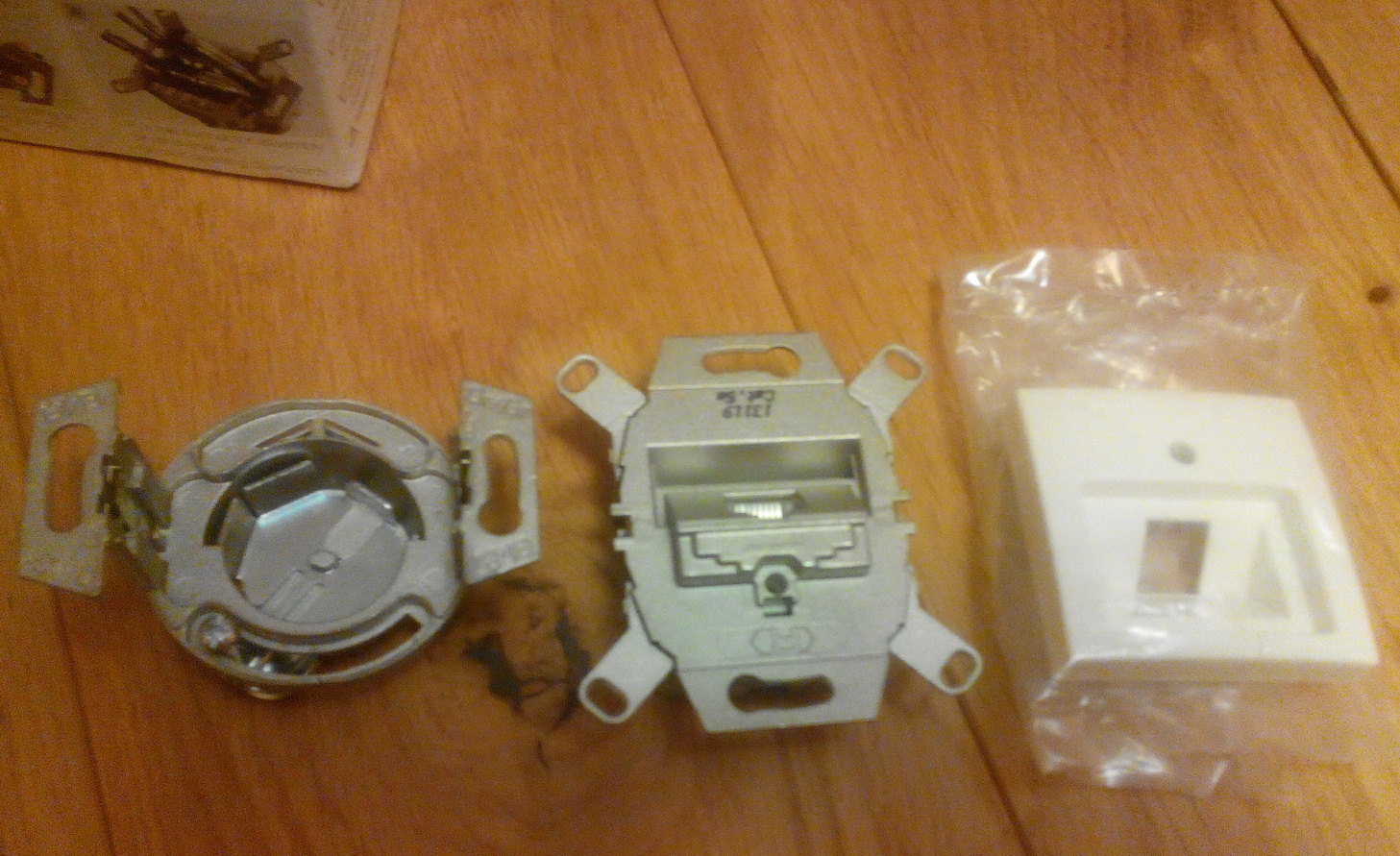

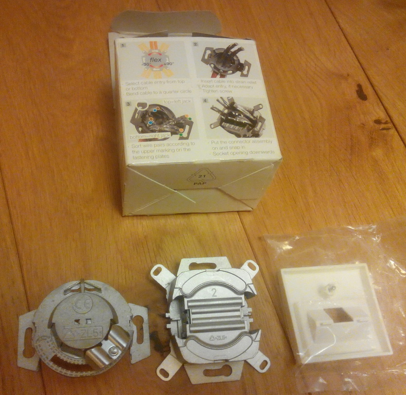

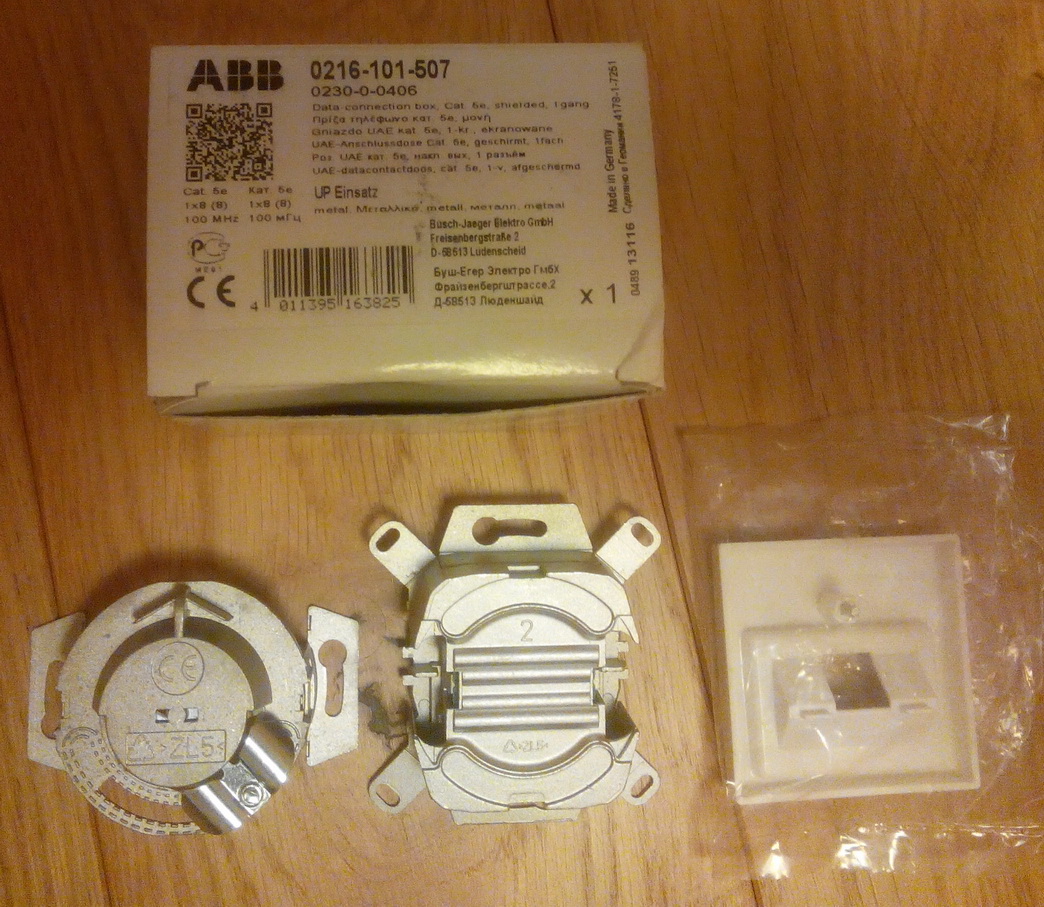

1. У ABB компьютерные розетки выполнены в литом корпусе - высылаю фото. Ресурс таких механизмов очень высок, но и цена взрослая. У Legrand компьютерная розетка - это пластиковый джек, который защелкивается в гнездо крышки. Конструкция не очень надёжная, но для стационарного рабочего места, где не нужно часто включать штекер, приемлемая. Цена розетки RJ45 cat5e Basic55 слоновая кость 276,96+37,16=314,89 грн (механизм 0220-507 и накладка 1803-92-507)
В артикуле X - это базовый цвет лицевой панели или клавиши - если речь идет о механизме - или цвет рамки и вставок.
"Прибор состоит их механизма с клавишей и рамки" нужно понимать так, что для полноценной единицы нужно и то и другое. Но покупаются они отдельно - рамка со вставкой не входят в цену изделия. Это принцип всех европейских производителей. Только в бюджетных турецких сериях механизмы комплектуются однопостовыми рамками, которые выламываются, если нужно установить в многопостовые рамки. А потом электрики приходят к продавцам с мешками одинарных рамок и требуют их принять обратно или поменять на что-то полезное - совсем как мужики с рогами и копытами в "Золотом теленке" Ильфа и Петрова.

1. С розеткой RJ45 (0220-507) понятно - это "солидный" но и далеко не дешевый вариант.
А что скажите относительно розетки 0211/11-507 0225-0-0153 (Роз'єм н/екран. 8-пол. кат.5e) ? Это обычная простая розетка RJ45.
Насколько часто покупают (применяют) заказчики эти розетки? Скажем, какой из вариантов розеток RJ45 самый ходовой?
0211/11-507 - разъем как разъем, ничего особенного. В Бейсик55 становится в накладки 2561-ХХ (они только одинарные), в 1800-ХХ с суппортом 1812 и в 2539-ХХ с суппортом 0219/12. Но, ИМХО, если уж совсем удешевлять, то можно взять в любой конторе, которая занимается слаботочкой, разъем AMP.
0220-507 можно заменить мертеновским MTN465706 - это экранированная 2-я розетка. Сейчас это чуть дешевле.
