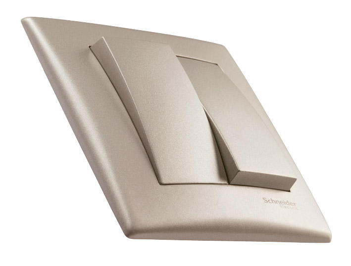

Зупинились на шнайдер асфора. Питання - подвійні розетки ціеї серії всі такі "високі"? Розетки і виключателі взагалі дуже сподобались, але подвійні... - таке враження, що це інша серія.
Тоська, по своему опыту скажу, лучше установить 2 одинарных розетки и объединить рамкой, так более надёжно и симпатичнее получится , конечно немного больше по цене и трудозатратам, но оно того стоит. Блоки розеток у себя установил Асфора, а т.к. двойных Асфора на тот момент не нашёл, то купил Вико Кар-мен вроде, двойные. Очень расстроился качеством, да ещё и выступает розетка. Может конечно Асфора двойные и получше, но думаю двойные розетки всех производителей будут похуже их одинарных собратьев. ИМХО. Для себя решил, лучше отдельный механизм на каждую розетку.
она страшная
Как по мне двойные розетки должны ставиться туда, где нет большой нагрузки и где ты их вообще не видишь.
