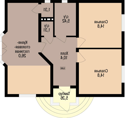

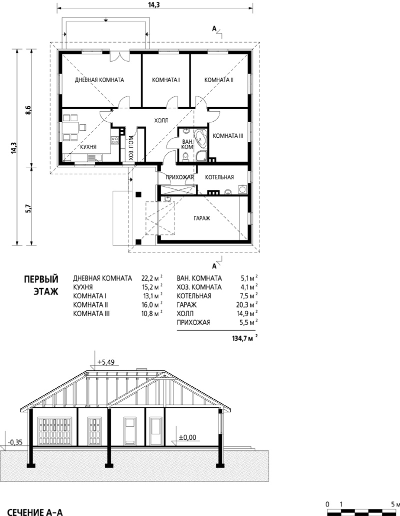

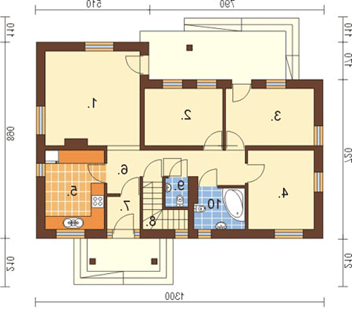

В течении около 2-х лет собиралась и систематизировалась информация касательно разных этапов строительства своего дома. На сегодняшний день пока пришла очередь планировки:(.
Так как требования постоянно изменялись, то были удалены лишние файлы и выработана окончательная ( по крайней мере на сегодняшний день:)) концепция:

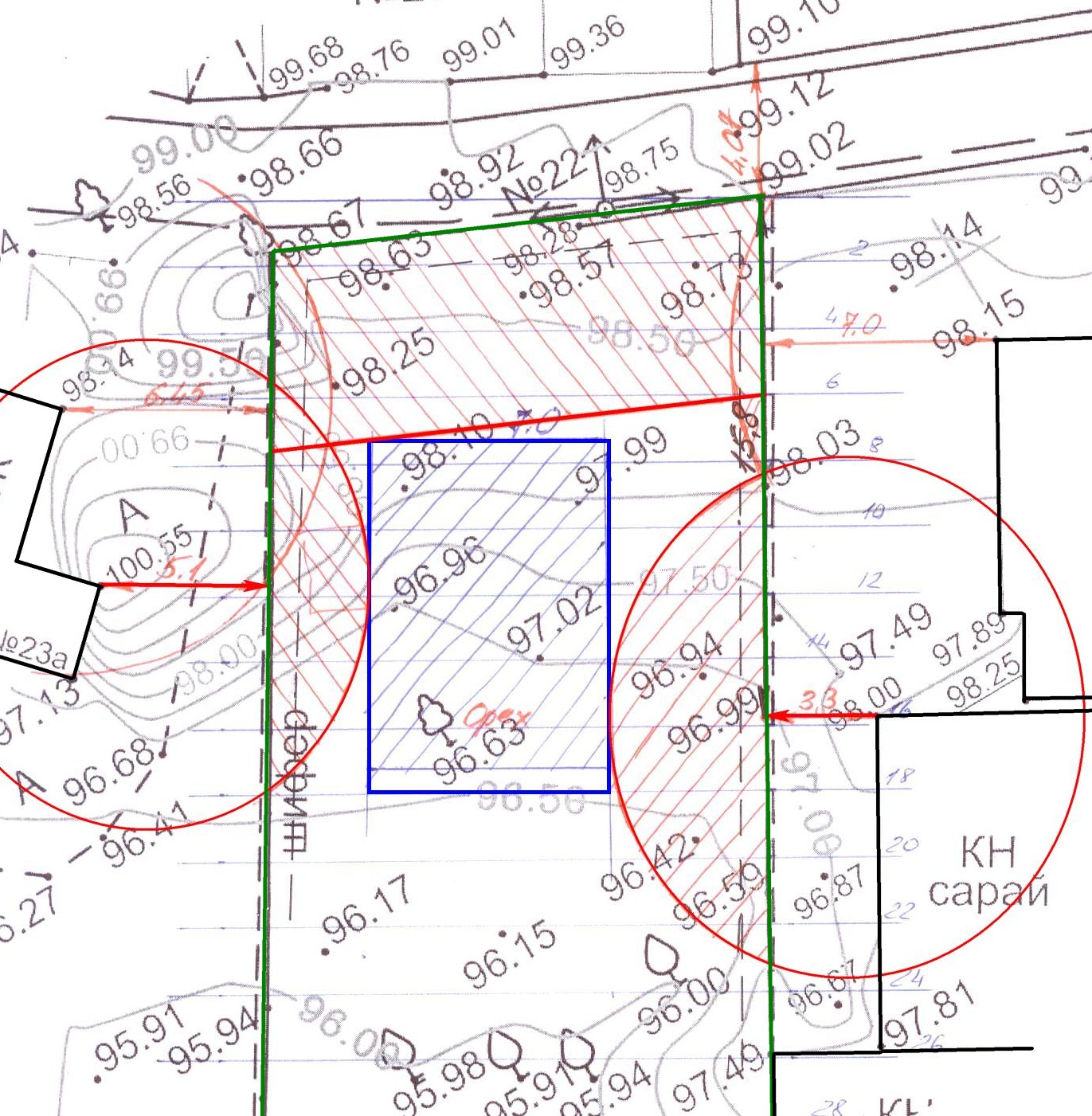

Так как участок сравнительно узкий (15м) - оставляем с одной стороны не менее 4 м под проезд и 2м с другой. Остается 9м - это и есть максимальная ширина пятна застройки, лучше 8м. Для достижения желаемой площади помещений дом вытягиваем вдоль участка для получения общей площади порядка 100 м.кв. Т.к. планируется эксплуатируемый цоколь, то часть редкопосещаемых помещений можно переместить туда (топочная, кладовки, мастерские etc.).

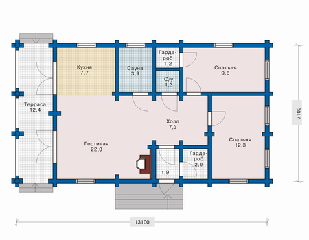

Что хотим иметь:
1) 3 спальни - родительская, детская и "бабушкинская:)". Можно конечно 2, но 3 лучше;
2) Санузел только раздельный - туалет с умывальником и ванная - с ванной, душевой кабиной, умывальником и местом для стиралки;
3) Вход с тамбуром желателен с узкой стороны дома, но рассматривается вариант и с широкой;
4)Со второй узкой стороны - кухня - столовая - гостинная с выходом на крытую веранду.
Вот изображения для создания представления о необходимой планировке (т.к. данные собирались хаотически могу не помнить источник поступления:sorry:):

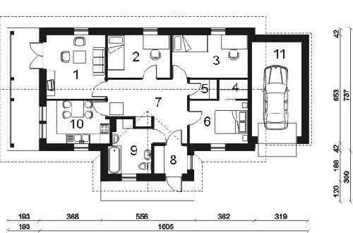

1. Тут нужно убрать гараж, увеличить ширину, вместо тамбура 8 сделать туалет, а вместо помещений 4 и 5 - вход и тамбур ;
2. Тут почти все хорошо но не хватает 3-ей спальни;
3. Тут тоже спальни не хватает да и интереса в планировке;
4. В этой планировке нужно убрать гараж с котельной и "втулить" отдельный туалет вместо хоз.пом.
5. Ну и эта тоже нравится, только нужно увеличить спальни 2 и 3 за счет веранды.
Покритикуйте пожалуйста.

Даже не знаю, что здесь можно комментировать...
Последний вариант точно не подойдёт. Зачем вам терраса с видом на соседский забор?
Террасу можно убрать а за ее счет увеличить комнаты

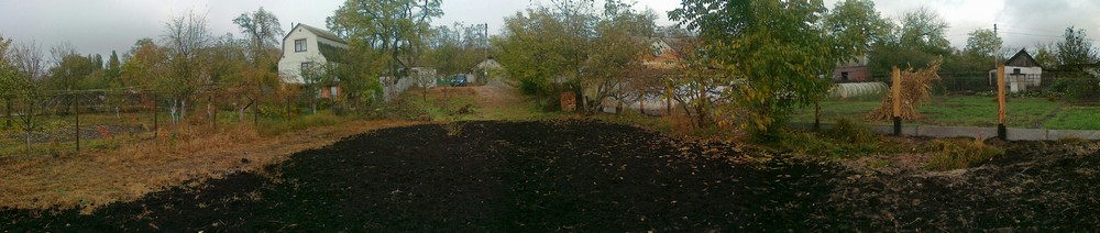

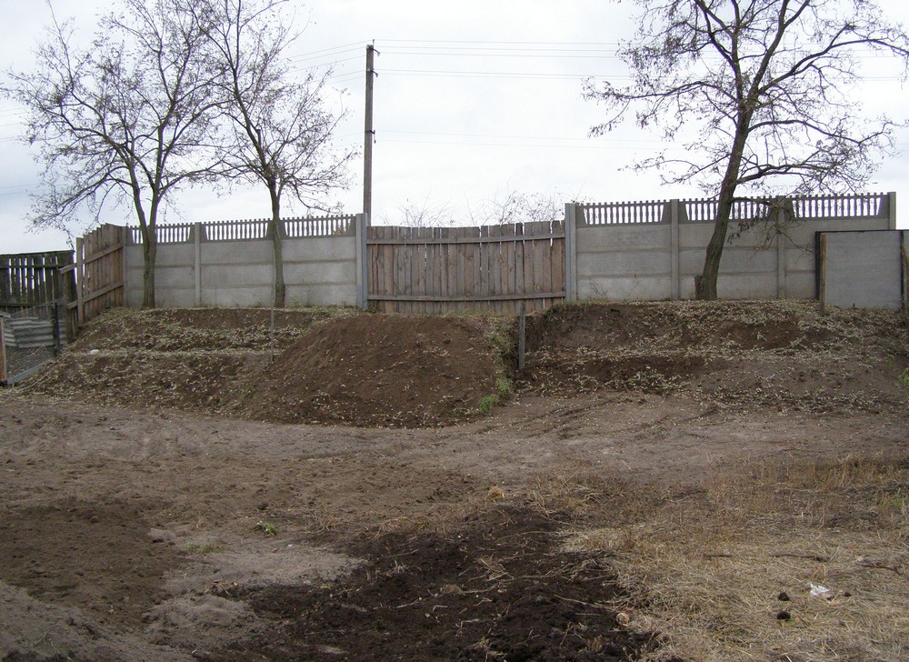

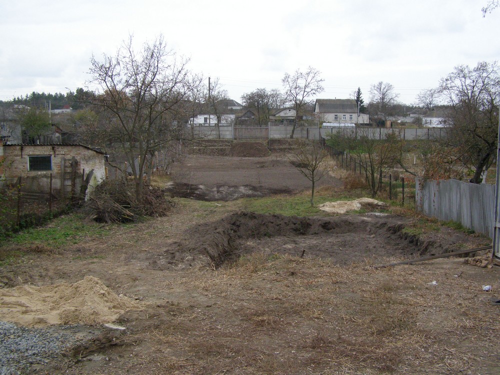

  • 1 рік потому...
Долго ли коротко ли, но прошло больше года с момента последнего поста.
Основное время отбирают детки:-o:), но и про дачу старались не забывать.
За это время:
1) Сделали скважину трубой 40мм с приямком, провели к ней кабель для насосной станции, станцию тоже купили, но стационарно не установили. Предстоит установить люк на скважину (также изготовлен) и проверить скважину, а то в прошлом году всего пару раз удалось прокачать.
2) Посадили пару грядок огорода, но удалось дорастить только морковку и буряки и то благодаря "спонсированию" соседки. Все остальное почти не выросло за сухой июнь, а то что выросло - заросло бурьянами после июльский дождей:mad:.
3) Заменили забор с одним из трех соседей.
4) Выровняли участок привозной землей, торфом и землей от рытья площадки под дом. С трудом распланировали склон с привлечением местного "прораба":evil: - раза три переделывал, но желаемого результата не достигли.
5) Опять же с привлечением местного прораба, неустанного бьющего себя кулаком в грудь:), забетонировали въезд на участок, как потом оказалось с несоответствием нарисованной схеме. Нужно было сделать подъем поперек заезда, чтобы не затекала вода с улицы, но по факту его не оказалось:evil:. Теперь думаем как исправлять - насколько я понял долить сверху 5-7 см бетона не получится.
Ну а долгими зимними вечерами, в свободное от ребятенков время с 11 вечера до 2 часов ночи:crazy: планировали планировку:). О ней позже...

К сожалению не получится. Это территория старых построек. К тому же участки на уклоне и со стороны одной из дорог (там где мы делали террасу ступенями) резкий перепад около 2м и низина, где в снежные зимы вода собиралась.

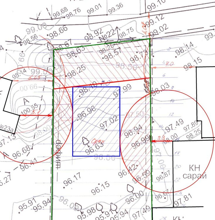

С учетом пожарных разрывов 8м и отступа от фасада 6м определили пятно застройки (во вложении) - зеленым - границы участка, красным - граничные расстояние от фасады и от соседских построек, синим - пятно застройки. Остается всего 7,4м для ширине, что не так уж и много для планировки с учетом наших требований - вход с узкой стороны, 1-й этаж с двумя спальнями, санузлом, кухней-гостинной и лестницей на мансарду. Мансарду будем осваивать позже.
Пока удовлетворяющий всем требованиям образец проекта не найден. Возможно придется оставить одну спальню. Ищем...:confused:
Как запасной вариант - получение согласия соседа на уменьшение расстояния до его дома.
Подскажите - расстояние между строениями измеряется между стенами или между свесами крыш?
