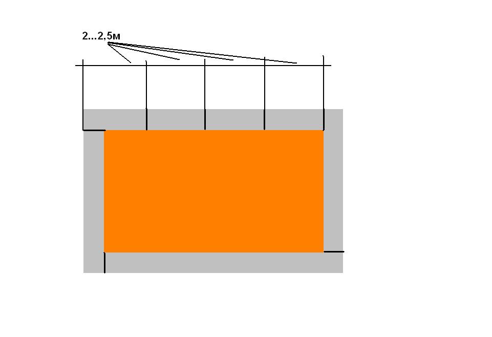

мастерок Опубліковано: 7 жовтня 2010 Поділитись Опубліковано: 7 жовтня 2010 Сегодня был на обьекте у заказчика,и краем глаза увидел,что новая отмостка вокруг дома залита без швов.Я больше специалист по внутренней отделке,но помоему так делать нельзя,нужно или стекло поставить или сделать нарезку кругом на треть глубины. Вопрос-я прав или нет?Если нужна нарезка,то с каким шагом?Отмостка имеет 12-15 см,армирована в нижней части 12 арматурой.Если желательно резать,то заказчик желает сделать это побыстрее,желающим заработать дам его телефон. Посилання на коментар Поділитися на інших сайтах More sharing options...
Гидроизолятор Опубліковано: 7 жовтня 2010 Поділитись Опубліковано: 7 жовтня 2010 вы правы. просто даю ссылку - читайте... basis.to-build.ru/content/view/66/49/ написано правильно. 1 Посилання на коментар Поділитися на інших сайтах More sharing options...
Propeller Опубліковано: 7 жовтня 2010 Поділитись Опубліковано: 7 жовтня 2010 Сегодня был на обьекте у заказчика,и краем глаза увидел,что новая отмостка вокруг дома залита без швов.Я больше специалист по внутренней отделке,но помоему так делать нельзя,нужно или стекло поставить или сделать нарезку кругом на треть глубины. Вопрос-я прав или нет?Если нужна нарезка,то с каким шагом?Отмостка имеет 12-15 см,армирована в нижней части 12 арматурой.Если желательно резать,то заказчик желает сделать это побыстрее,желающим заработать дам его телефон. Усадочные швы есть смысл делать как только по бетону (стяжке) можно ходить. Грубо говоря, чем раньше, тем лучше. Ну и ...лучше позже, чем потом расшивать трещины.;) Если ширина отмостки 0,7 - 1,0 м , то расположить швы можно как на рисунке 3 Посилання на коментар Поділитися на інших сайтах More sharing options...

anatoliy-af Опубліковано: 8 жовтня 2010 Поділитись Опубліковано: 8 жовтня 2010 Сегодня был на обьекте у заказчика,и краем глаза увидел,что новая отмостка вокруг дома залита без швов.Я больше специалист по внутренней отделке,но помоему так делать нельзя,нужно или стекло поставить или сделать нарезку кругом на треть глубины. Вопрос-я прав или нет?Если нужна нарезка,то с каким шагом?Отмостка имеет 12-15 см,армирована в нижней части 12 арматурой.Если желательно резать,то заказчик желает сделать это побыстрее,желающим заработать дам его телефон. Я не советовал бы резать.Если толщ. свыше 10см+арматура 12мм,то трещин не будет.Я много делал отмосток,площадок и без темп.швов. Посилання на коментар Поділитися на інших сайтах More sharing options...

Propeller Опубліковано: 13 травня 2012 Поділитись Опубліковано: 13 травня 2012 А можна, в шви прокласти смужки ЕППС 2 см.? В мене залишків багато Можно, но это для формирования шва. Если ЭППС оставить, то солнышко его видимую часть разрушит и будет не аккуратненькое. Посилання на коментар Поділитися на інших сайтах More sharing options...

Propeller Опубліковано: 16 травня 2012 Поділитись Опубліковано: 16 травня 2012 Ну тіптого... на не дуже рідкий розчин, щоб не потонув повністю, щоб поверхня камня залишилась. І буде тоді служити нам як температурний шов... Яж не знаю, тому й питаю... Звіняйте шо такий затурканий Тю! Этот вариант можно и без швов. Только раствор не цемено-песчаный, а бетон со щебнем (5-10 мм). Добавлено через 5 минут У меня строители тоже залили отмостку год назад и кинули металлическую сетку, а не арматуру и без темп. швов. Сколько времени прошло а трещин вроде не заметил и толщина даже меньше 10 см. Сейчас собираюсь класть песчаник. Думаете нужно все таки прорезать швы или можно так оставить? или можно так оставить Их есть смысл "нарезать" только в первый день после заливки.;) 1 Посилання на коментар Поділитися на інших сайтах More sharing options...
