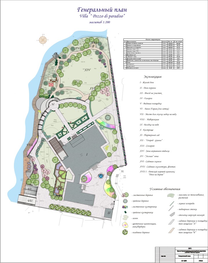

Пример подачи генерального плана участка:

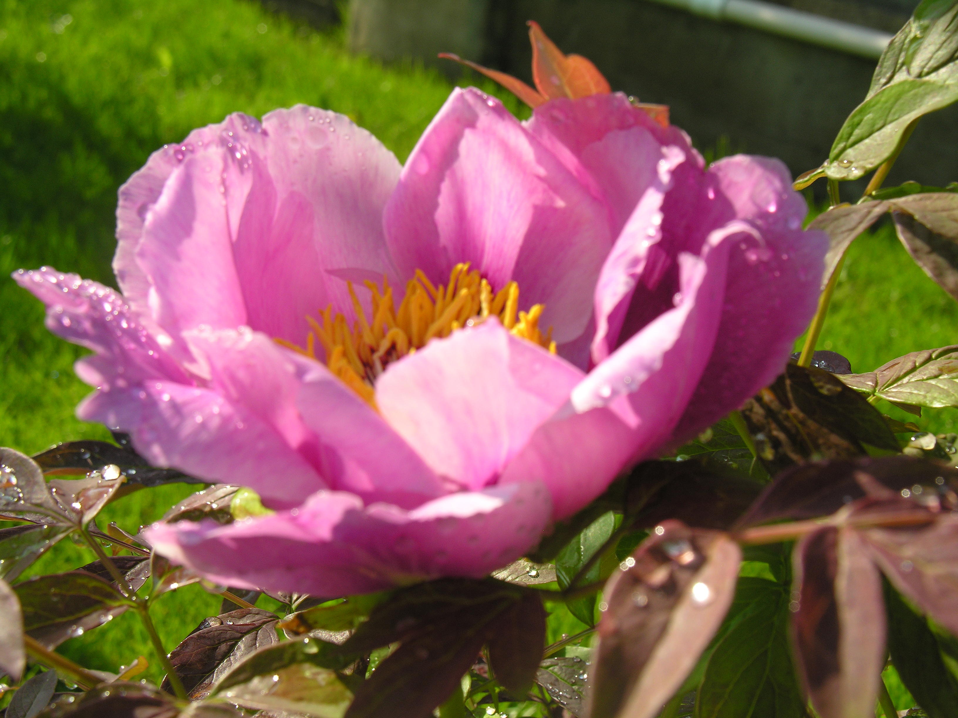

Выставки, так отвлекающие от работы, закончились%)(Ура!). Спасибо за понимание. Пион древовидный - часть коллекции на одном из благоустроенных участков.

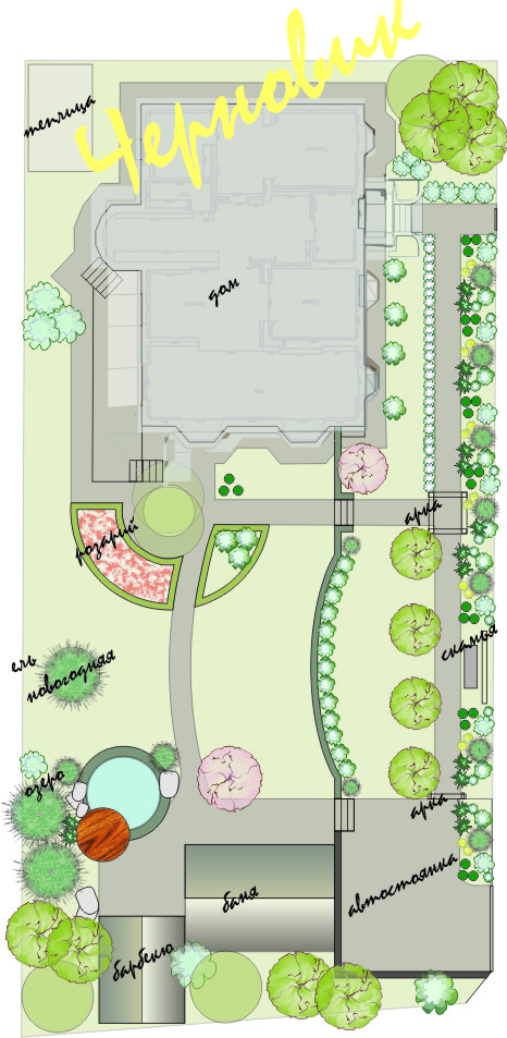

Вот сделал мне ТС эскиз. По нему уже в принципе и начинать работать можно, а денег брать не хочет :-) Оль, я понимаю-- сезон, но мне уже как-то неловко.

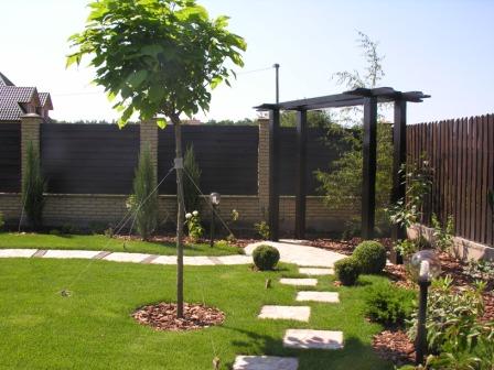

Оля, расскажите, а на этой фото что за плитка и какой толщины примерно использовалась для дорожки крупная тротуарная? Или есть какая-то специальная? Насколько выше земли она должна быть, чтоб получился такой эффект "утопание в травке" или в ровень с землей укладывать?
А так же из чего красненькая мульча?

"Квадраты" сделаны из песчаника (20-25 мм), положенного на бетонную подушку (15 см) + снизу 10 см щебень и 5 см песок. Дорожки выведены в ровень с грунтом, газон подымается над дорожкой - камень не мешает газонокосилке в дальнейшем. На заднем плане дорожка с деревянными вставками (при заливании армированного бетона, оставляли ниши для обработанного бруса 15Х15). Красненькая мульча - кора сосновая.
