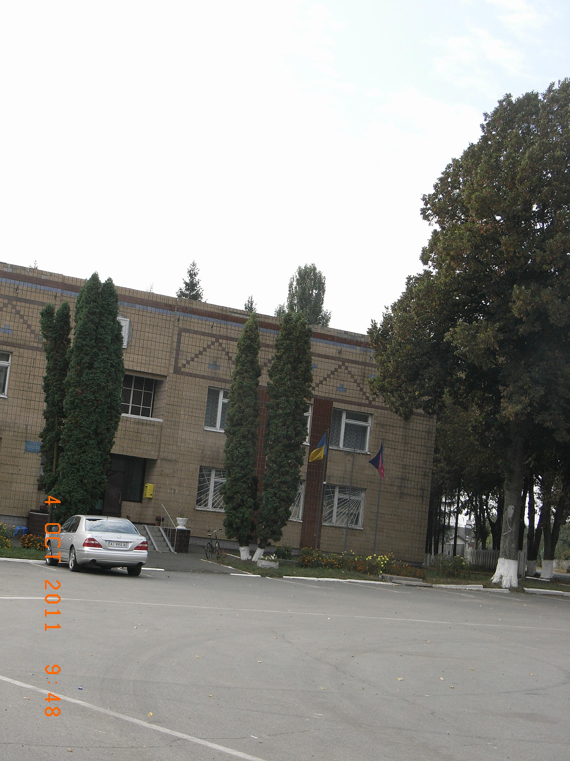

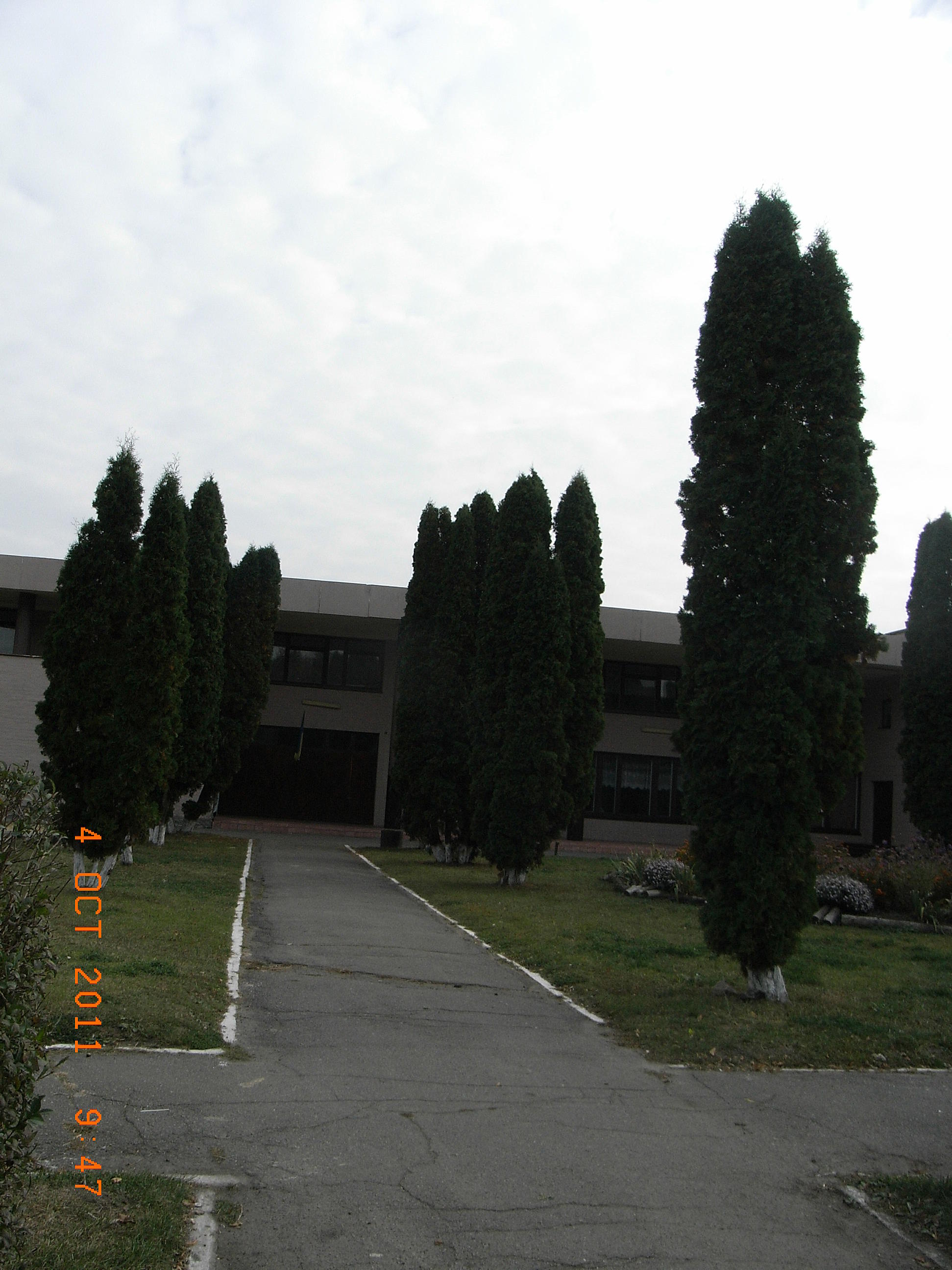

Олянка, подскажите, пожалуйста, что за деревья перед сильрадой в Барахтах. Видимо им лет по 40. В каком максимальном возрасте стоит их покупать, чтобы прижились?
Спасибо
Спасибо
Туя западная. Можно её безболезненно посадить и при двухметровой высоте, если "взять" с комом.
