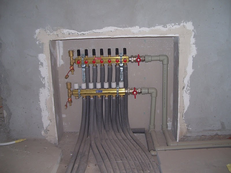

Ну, ничего страшного, ставим вот такую гребенку с расходомерами покамест без смесительного узла , балансируем, прижимая короткие контура - и все будет работать.
Делай, как говорит Андрей, можешь расходомеры убрать, и просто поиграться с кранами. Смотри сколько повесил на котловой насос, правда предупредил, что возможно прийдется ставить дополнительный. Полов 160 м.п 16 трубой через мультибоксы RTL.
