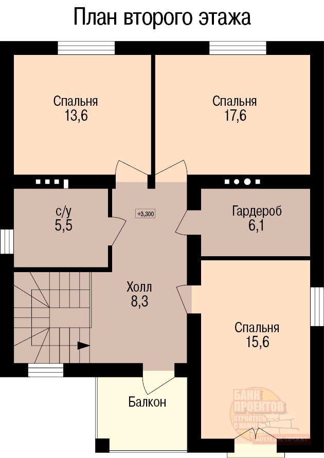

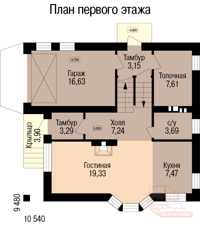

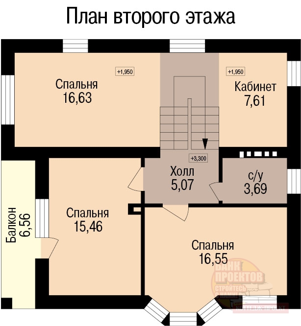

VasylOk Опубліковано: 23 жовтня 2010 Поділитись Опубліковано: 23 жовтня 2010 (змінено) Доброго времени суток! Хочу остановиться на проекте дома, основные параметры: 1. не большой дом (9,5Х10,5); 2. простота исполнения (крыша, фундамент, стены), расположение помещений; 3. функциональность (гараж в доме) 4. бюджетный по строительству, по крайней мере мне так кажется, если убрать эркер. А Вам он нравиться? Змінено 23 жовтня 2010 користувачем VasylOk Посилання на коментар Поділитися на інших сайтах More sharing options...
Ольга В Опубліковано: 23 жовтня 2010 Поділитись Опубліковано: 23 жовтня 2010 Нет. Не красивый. Посилання на коментар Поділитися на інших сайтах More sharing options...
ДОКС Опубліковано: 23 жовтня 2010 Поділитись Опубліковано: 23 жовтня 2010 Балкон лишний. Остальное - по Вашему вкусу. Посилання на коментар Поділитися на інших сайтах More sharing options...
Alexander Pryakha Опубліковано: 23 жовтня 2010 Поділитись Опубліковано: 23 жовтня 2010 Хорощий дом.. Я похожий строил, правда площадь несколько больше. Тут планировочки и фасады. А балкон у меня там такой тоже на главном фасаде есть. Посилання на коментар Поділитися на інших сайтах More sharing options...
Archist Опубліковано: 24 жовтня 2010 Поділитись Опубліковано: 24 жовтня 2010 Доброго времени суток! Хочу остановиться на проекте дома, основные параметры: 1. не большой дом (9,5Х10,5); 2. простота исполнения (крыша, фундамент, стены), расположение помещений; 3. функциональность (гараж в доме) 4. бюджетный по строительству, по крайней мере мне так кажется, если убрать эркер. А Вам он нравится? насчет простоты и бюджетности - не соглашусь: устройство этажей в разных уровнях усложняет конструктивную часть и ведет к удорожанию. по поводу планировки: видно что авторы проекта не жили в частном доме - напрочь отсутствуют подсобные помещения (кладовая на первом этаже, гардеробная на втором, постирочная с гладильной и пр.). топочная великовата. в кабинет и спальню над гаражем хорошо бы добавить перегородки. ну и фасад - из прошлого века. а так - ничего проектик! Посилання на коментар Поділитися на інших сайтах More sharing options...

vickov Опубліковано: 25 жовтня 2010 Поділитись Опубліковано: 25 жовтня 2010 Гараж очень маленький. У меня сейчас гараж 3,6*6, но я считаю, что нужно хотя бы 4*6. Да и все остальное довольно компактное на 1-м этаже, хотя расположение очень рациональное. Как уже выше заметили, этажи в разных уровнях увеличивают бюджет. Уж лучше 2 полноценных этажа, но тогда и фасад, и крыша значительно изменятся. Посилання на коментар Поділитися на інших сайтах More sharing options...
wironna Опубліковано: 25 жовтня 2010 Поділитись Опубліковано: 25 жовтня 2010 Гараж маленький, ну и вообще, если честно, - не нравится. А одноэтажник не хотите? Посилання на коментар Поділитися на інших сайтах More sharing options...

Шакира Опубліковано: 25 жовтня 2010 Поділитись Опубліковано: 25 жовтня 2010 не нравится: балкон-дорого и не нужен эркер сбоку-не нужен гараж в доме-кошмар и не нужен. много тамбуров Посилання на коментар Поділитися на інших сайтах More sharing options...

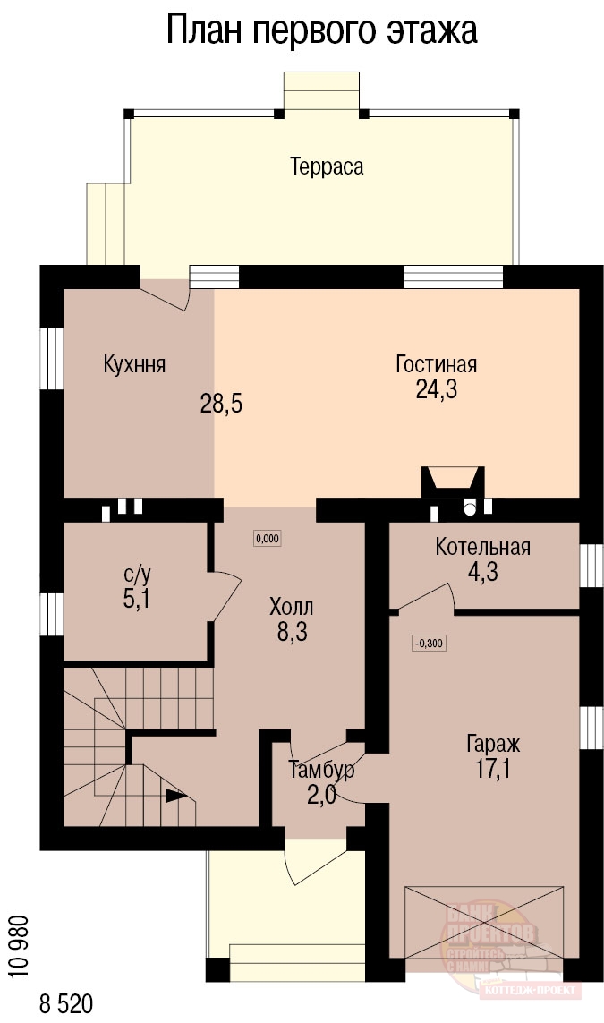

VasylOk Опубліковано: 25 жовтня 2010 Автор Поділитись Опубліковано: 25 жовтня 2010 Всем спасибо за конструктивные замечания. Теперь задумался об кардинальном изменении базовых параметров, остались основные: 1. 140-160 м2, с полными 2 этажами 2. простота конструкций, фундамента и крыши 3. функциональность планировки (симметрия, близость коммуникаций) 4. бюджетность проекта (дешевизна строительства) 5. гараж в доме, и терраса, (думаю что куплю маленький участок 6-8-10 соток) Жене нравиться вот этот проект. Может он действительно лучше? Посилання на коментар Поділитися на інших сайтах More sharing options...
vickov Опубліковано: 25 жовтня 2010 Поділитись Опубліковано: 25 жовтня 2010 Всем спасибо за конструктивные замечания. Теперь задумался об кардинальном изменении базовых параметров, остались основные: 1. 140-160 м2, с полными 2 этажами 2. простота конструкций, фундамента и крыши 3. функциональность планировки (симметрия, близость коммуникаций) 4. бюджетность проекта (дешевизна строительства) 5. гараж в доме, и терраса, (думаю что куплю маленький участок 6-8-10 соток) Жене нравиться вот этот проект. Может он действительно лучше? Я тоже на этот проект обращал внимание. Но гараж все-таки маловат. Гараж сделать шире на метр. Помещение под котельную можно и не предусматривать, а на месте котельной разместить санузел. Холл сделать чуть поуже, а на месте с/у лестница. На месте лестницы получится кабинет или гостевая. Посилання на коментар Поділитися на інших сайтах More sharing options...
wironna Опубліковано: 25 жовтня 2010 Поділитись Опубліковано: 25 жовтня 2010 (змінено) Всем спасибо за конструктивные замечания. Теперь задумался об кардинальном изменении базовых параметров, остались основные: 1. 140-160 м2, с полными 2 этажами 2. простота конструкций, фундамента и крыши 3. функциональность планировки (симметрия, близость коммуникаций) 4. бюджетность проекта (дешевизна строительства) 5. гараж в доме, и терраса, (думаю что куплю маленький участок 6-8-10 соток) Жене нравиться вот этот проект. Может он действительно лучше? Этот проект совсем недавно обсуждали. Гараж маленький, вам придется всегда с этим считаться при выборе автомобиля. Мне не нравятся совмещенные кухня с гостинной, - считаю это неудобным, но, - дело вкуса, конечно. Вот такой мне проект встречался, - не нравится? Построен на соседней улице такой дом. Крыша не слишком простая, но и несложный он, имеет свое лицо и вполне разумные планировки при небольшой площади. А если две печи сложить (здесь, мне кажется, их можно хорошо расположить), то можно уйти от любой газовой зависимости. www.kostar.ru/proj.htm?di=485 www.kostar.ru/proj.htm?di=127 Змінено 25 жовтня 2010 користувачем wironna Посилання на коментар Поділитися на інших сайтах More sharing options...
Шакира Опубліковано: 26 жовтня 2010 Поділитись Опубліковано: 26 жовтня 2010 Помещение под котельную можно и не предусматривать, а на месте котельной разместить санузел. а куда котельную?под лестницу котел поставить?и бойлер? Посилання на коментар Поділитися на інших сайтах More sharing options...
vickov Опубліковано: 27 жовтня 2010 Поділитись Опубліковано: 27 жовтня 2010 а куда котельную?под лестницу котел поставить?и бойлер? 2-х контурный котел можно в кухне поставить. Посилання на коментар Поділитися на інших сайтах More sharing options...

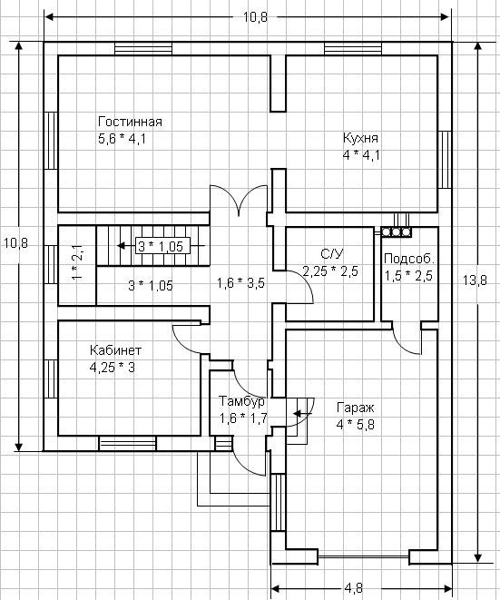

vickov Опубліковано: 28 жовтня 2010 Поділитись Опубліковано: 28 жовтня 2010 А что скажут на счет такой планировки? Посилання на коментар Поділитися на інших сайтах More sharing options...
Музей Опубліковано: 28 жовтня 2010 Поділитись Опубліковано: 28 жовтня 2010 Тамбур будет использоваться только как тепловой барьер? Он крохотный. А где можно разуться, куда повесить пальто, зонт, а если нас четверо? Я бы предпочла присесть на пуфик, чтобы одеть обувь. Посилання на коментар Поділитися на інших сайтах More sharing options...
vickov Опубліковано: 28 жовтня 2010 Поділитись Опубліковано: 28 жовтня 2010 Тамбур будет использоваться только как тепловой барьер? Он крохотный. А где можно разуться, куда повесить пальто, зонт, а если нас четверо? Я бы предпочла присесть на пуфик, чтобы одеть обувь. Ну, я думаю, что для обуви и зонтика места хватит. Разулся и прошел дальше. У некоторых прихожая в хрущевке 1 метр шириной и как-то люди живут. Как вариант, можно пожертвовать площадью кабинета и добавить 0,5-1 метр в ширину для тамбура. Получится тамбур (2,1-2,6)*1,7. Посилання на коментар Поділитися на інших сайтах More sharing options...
Музей Опубліковано: 28 жовтня 2010 Поділитись Опубліковано: 28 жовтня 2010 Я бы точно пожертвовала частью кабинета. Если только Вы не академик. Посилання на коментар Поділитися на інших сайтах More sharing options...
Музей Опубліковано: 28 жовтня 2010 Поділитись Опубліковано: 28 жовтня 2010 Абалдеть!!! У Вас 2 кабинета. Вы таки академик. На 3 спальни 1 санузел - безумие. Я бы сделала крошечный горшочек под окном, а кабинет превратила в шикарный санузел с площадкой для горячих камней или а-ля хамам. Место есть. Посилання на коментар Поділитися на інших сайтах More sharing options...
