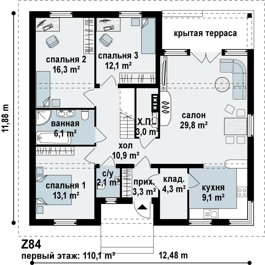

А что скажут на счет такой планировки?
Спасибо, что потрудились и сделали обновленную планировочку первого этажа! Симпатично получилось, но
базовый проект дома имел площадь 140 м2, теперь он после увеличения размеров будет 180-190 кв, и уже совсем не попадает под критерий "компактный", но зато стал более функциональный (жилая комната на 1-м этаже, конечно нужна, плюс все коммуникации выводятся в подсобку, гараж 23м2 и тд.) и есть один минус при такой площади дома, очень маленькие холлы.
Внимание вопрос:
1. какая площадь дома после планировки (общая и жилая)
2. можно ли оставить балкон
3. на 2-м этаже может получиться большой санузел
4. можно ли сделать над кабинетом гардеробную, увеличив за счет этого холл.
Заранее благодарю за ответ

Я еще ничего не просчитывал и планировку 2-го этажа не делал.
Это планировка не совсем под Ваш фасад. Над выступающей частью гаража планируется фронтон и 2-х скатная крыша, над 2-м этажем дома - аналогично.

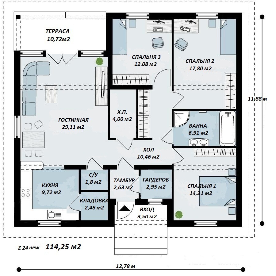

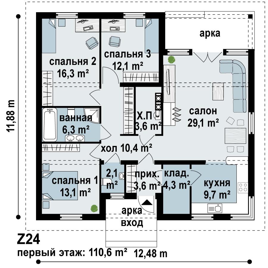

После годичного перерыва, "отрыл" в архивах форума свою старую темку и решил не заводить новую, а "актуализировать" старую, а именно выставить на обсуждение своего нового проекта-фаворита.
Как обычно основные критерии:
1. Одноэтажный дом, для семьи из 3-х человек (2 взрослых+ ребенок 7 лет)
2. "Относительно" не большое пятно застройки, как для одноэтажки.
3. Функциональная планировка, зонирование, коммуникации.
4. Возможность в перспективе частично обжить 2-й этаж (мансарду).
5. "Бюджетность" и возможность поэтапностного строительства.
Участок имеется прямоугольный - 10 соток, размер (ШхД-19,25 Х 52м), ориентация четко с юга на север (то есть фасад 19,25 юг).
На сегодняшний день проектом-фаворитом является одноэтажный дом Z 24 польской студии Z500, с не большими корректировками конечно, например: убрать угловое окно; дверь в кладовку с тамбура; топочную перенести в кладовку, возможно даже перенести маленький с/у в одну половину кладовки возле кухни, а на его месте сделать гардеробчик.
По моему мнению, данный дом хорошо ложиться на мой участок в зеркальном исполнении (кухня, гостинная, терраса - юг и запад).
Данный проект часто фигурирует на строительных форумах, но так чтобы его полноценно обсуждали, то я лично не встречал.
Какие у кого есть соображения по поводу соответствия дома основным моим критериям?
И вообще, как он вам?

недавно обсуждали этот проект здесь. точно помню эту топочную в середине дома.
ее надо куда-то убирать.
а участок как расположен? дом там как посажен будет?
А мене завжди цікавило, коли роблять архітектори план будинку, то навіщо розривають ванни-туалети і кухні, особливо в таких невеличких будиночках (мій улюблений розмір максимум 80 м2)? Це ж додаткові витрати по каналізаціях та вентиляційних каналах.
Проект - на уровне курсовика на 3-м курсе.
Поясню: нет конструктивной целостности (внутренние стены расставлены хаотично, нет хотя бы одной сплошной внутренней стены); коридор шириной 1,2 м на холл как-то не тянет; санузлы разбросанные по всему дому кроме удорожания инженерных коммуникаций создают проблему с кучей вентканалов на крыше (поляки, похоже, санузлы и кладовки забыли провентилировать); если убрать угловое окно фасад становится совсем уж унылым...
Кроме того посадка на участок явно неудачная: три комнаты из четырех ориентированы строго на север, а кухня - как раз таки на юг!

Часто складається враження що подібні прожекти робить не архітектор а просто якийсь спеціаліст по візуалці. Вони абсолютно не пристосовані ні до можливого будівництва - ні до подальшого проживання....
Тобто, виходить, що подібні проекти потребують серьозної адаптації або навіть повної переробки?
Якщо планування в цілому сподобалось, то що тоді робити?
А як тоді краще поступати, брати планування, яке сподобалось і йти до спеціалістів і робити нормальний повноціний проект.
Правильно?
Правильно?
Абсолютно вірно. Або - будувати на свій страх і ризик по голій картинці з ризиком, вигнавши коробку, виявити що немає на що перекриття класти...

исходя из 2, 4 и 5 - стройте сразу двухэтажный.
на первом этаже делайте гостиную и спальню, с санузлом, топочной, кухней и кладовкой...
а второй этаж оставьте в черновом варианте на будущее

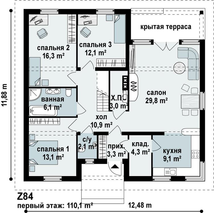

"Обжить" мансарду в данном проекте, думаю, вряд ли получится: уклон кровли слишком маленький. В ней будет слишком низко.
Здравствуйте!
Что касается поэтапного "обжития" мансардного этажа, то в описании аналогичного дома z 84 на сайте нашел:
"Несомненно, большим преимуществом такой конструкции является то, что она может быть реализована в несколько этапов. Сначала вы можете организовать удобную квартиру на первом этаже, а затем дополнительно обустроить второй этаж."
На сколько я понял необходимо будет поменять угол крыши и в кладовке разместить лесницу ну и наверное с перекрытием заранее чтото придумать.

А пока немного доработал "квартиру на первом этаже". Мне кажеться стало лучше, а вам?
3 спальни на первом этаже...
а что же вы на втором планируете?
А с чего вы решили, что есть второй этаж (лестницы на него не предусмотрено)?
На втором можно будет организовать еще холл и пару комнат, санузел. А так это больше для "запаса прочности", всмысле, что будет возможность расширяться в далекой перспективе.

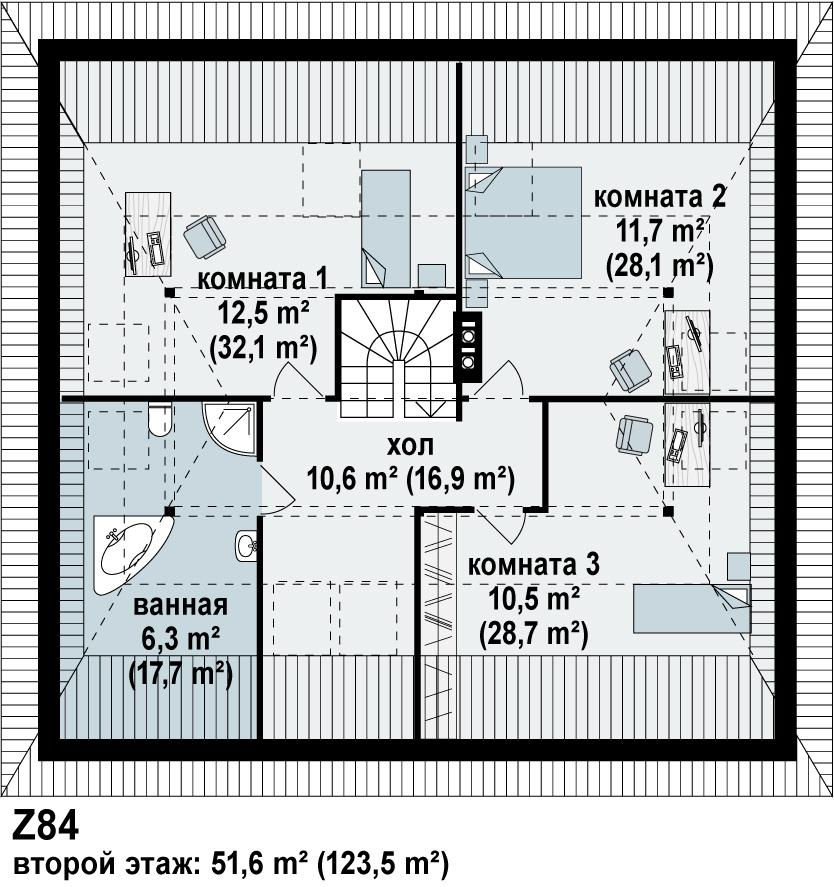

Вот планы такого же дома с мансардой!
d32b125dac964340b37af0f04aaa0e642242447e.thumb.jpg.bbba79486cbafe2f365e68914984b6df.jpg
e8c57a2ca8d247009a6a77e4e3c0a250945594cb.thumb.jpg.89a45bf73f81fd87228a7d7ac9d50e82.jpg
