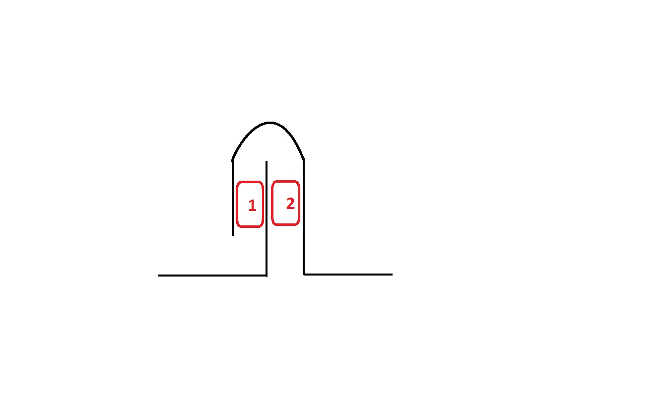

Так а течет где? на замках, или ещё где-то?
А где ещё может течь фальцевая кровля? 0,8 мм советской оцинковки - это вам не шутки.
если только замки, то скорее всего, недостаточно высоты малого ребра, тогда герметик в помощь.
О каком герметике идёт речь? Сами так делали? Малая высота ребра не помеха?

Я наносил герметик прямо в месте закрывания замка, наносил каучуковый. (не буду утверждать что помогло надолго, но ещё 3 года он не протекал, потом разобрал)
Малая высота не просто помеха, а головняк на весь срок эксплуатации. В идеале - переделать, но это очень! трудоемкий процесс, к тому же, весьма затратный.
Я бы на Вашем месте отделался малой кровью: загерметизировал бы замки, и обратил бы внимание на кляйстеры (они же тоже в замках).
1. Снаружи или изнутри?
2. Как раскрывали замок?
3. Цинковое покрытие не повредили?
4. Герметик наносили между загибом и вертикалкой или между двумя вертикалками?
5. Как снова закрывали замок?
наносил каучуковый.
Марку или производителя не помните?
1. Внутри замка
2. разжимал отверткой и плоскогубцами
3. слегка повредил
4. наносил в месте стыка (между загибом и вертикалкой)
5. Обратно - киянкой и какой-то матерью:lol:
баугут
Герметик наносили между загибом и вертикалкой (1) или между двумя вертикалками (2):
между загибом и вертикалкой - 1
