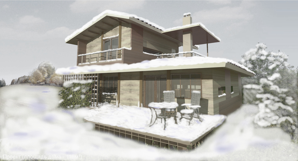

визуально влюбилась вот в этот проект
ekodom.net.ua/index.php?page=project&project_id=22
но, подозреваю, как и всё красивое, данное сооружение немного непрактично.
вводные данные:
*дом на 4 человек -- папа, мама, двое разновозрастных дитенков;
*дом для постоянного всесезонного проживания, хотя, возможно, будет использоваться в качестве дачи;
*ограниченный бюджет (строиться планируем на "зряплату" и во многом своими силами);
*газа на участке нет и не предвидится, отопление электричеством/ТТ-котлом, так что энергосберегающий дом -- наше всё.
по конкретному проекту пока вижу три недостатка.
во-первых, отсутствие второго санузла (тем более на втором этаже). вообще-то сайт, с которого содран проект, предлагает этот дом для постоянного проживания в пределах коттеджного поселка. почему решили ограничиться только одним туалетом -- выше моего понимания.
во-вторых, я бы разместила камин в правом внутреннем углу гостиной -- он мог бы работать на обогрев сразу нескольких помещений.
в-третьих, второй этаж -- явно под переделку: имеет смысл превратить его из связки "кабинет + спальня с выходом на террасу" в связку "две спальни".
возможно, вы увидите незамеченные мною дополнительные "баги"? Буду рада любому мнению.
P.S. насколько бюджетно данное строение? :) хотелось бы вписаться в 50 куе "от" и "до".
Hover, спасибо за наглядное пособие :)
да, была мысль, что с крышей (хотя бы высотой первого этажа) придется поработать. но почему-то кажется, что это не потянет за собой серьезных изменений в проекте.
к тому же свесы у крыши достаточно широкие, так что с заснеженностью на визуализации вы чуть переборщили ;) надеюсь.
про открытую часть террасы разговора пока нет, она в проекте опционально.
а мне проект не понравился.
собственно, проекта я и не увидел: два "нарисованных" плана и не самая лучшая визуализация - это не проект! да, вы можете сказать, что это только рекламка, а уж за деньги-то они расстараются... хотя если в рекламке нарисовали комнатку без дверей и забыли показать лестницу, то чего тогда ждать от проекта?!
по существу планировок: не нравится спальня при входе, путь в гостиную через столовую, неудобный санузел, крутая лестница (крутая - в смысле неудобная), проходная комната на втором этаже, терраса второго этажа (снего- и водосборник).
в общем - незачет!
ищите еще!:)
эмм :)
Archist, это предварительная картинка -- та, с которой я планирую идти к архитектору и тыкать пальчиком: хочу это здесь, а то -- здесь, но чтобы максимально сохранилась исходная симпатичная форма.
насчет проходной комнаты на втором этаже полностью согласна -- надо менять на две спальни.
открытая терраса на втором этаже должна быть обязательно: этаж предназначен для детей, пусть имеют возможность делать уроки на открытом воздухе, не таская учебники/тетрадки вниз, в сад (тем более что в саду планируется довольно активная взрослая жизнь).
спальня при входе: "не нравится" -- это не аргумент :) мне нравится. тем более что какое-то время эта спальня будет исполнять функцию гостевой, а место гостевой, по моему глубокому убеждению, должно быть именно при входе в дом.
путь в гостиную через столовую. ммм... ну вот я не очень люблю студии. мне как раз импонирует тот факт, что кухня/столовая будут отделены от зоны отдыха. тем более что отделение там достаточно условное.
а что через столовую будут шастать гости -- так я не против, излишнюю приватность не люблю.
зато, пока гости в гостиной, из спальни на первом этаже и со второго этажа в санузел можно хоть голышом бегать :)
и что не так с лестницей? :) крутовата? ну возможно, но у нас семья альпинистов :D так что детям, думаю, будет даже в кайф.
к тому же имхо с лестницей можно поиграть.
вот один санузел, тем более совмещенный с ванной, -- это беда :(
и 15 метров для кухни/столовой все-таки маловато. т.е. видимо размеры дома придется чуть увеличивать, заодно и лестница станет более пологой.
Очень красиво.... но не более того.
За 50 куе. вы даже стены в таком доме не построите. я уже не говорю об отделке фасада.
Потом странная фраза об обучении детей на террасе ... это в мае или сентябре (сеточку от комаров планируете по периметру?) ? потому как в остальное время просто холодно.
проект мне не понравился, не продуманный , нет мест для хранения, и вообще... мне кажется что его срисовали где-то , а потом внутреннюю часть заполнили абы как...

терраса на втором этаже.. я помню себя ребенком, и считаю, что у детей должно быть свое укромное место для встреч с друзьями, уроков, чтения, чаепитий. общая взрослая зона внизу для этих целей не подходит. крытое помещение тоже не вариант.
если мне придется отказаться от открытой террасы на втором этаже -- это будет неприятный компромисс.

еще раз: это предварительный проект, на основе которого планируется дальнейшее сотрудничество с архитектором. кто мешает просчитать и строить стены из тех же бюджетных термоблоков? или при виде красивой картинки термоблоки станут золотыми?
мне очень НЕ хочется скучный дом, как предлагают большинство архоновских и прочих типовых (и, увы, не только) проектов.
при этом есть ограничение по метражу: до 120 квадратов, обязательный "детский" второй этаж и слово "бюджет". продавать квартиру/машины ради дома я не стану.
совместить понятия "нескучно" и "бюджет" -- практически анрил, согласна. но я готова попытаться.

Ray, Спасибо,что понравился наш проект)
Понравились ("") комменты "великих"специалистов)
Случайно наткнулся на эту тему -получил много удовольствия..От воспоминаний об интересном заказчике-для которого и делался этот проект
На всякий случай-напомню всем ищущим готовые проекты-не ищите недостатков в проектах,которые Вам понравились внешне.Ищите архитектора.который сделает проект удобного и практичного дома именно для Вас.
(и не жалейте эти полпроцента от стоимости строительства-потеряете больше использую бесплатный,но не во всем подходящий проект)
проект интересный но довольно странный. явно заточен под конкректный случай. но мегаспальня с гостинной без горшка и гардероба?? под кого делалось.
Вы правильно сказали-"заточен" под конкретный случай
Даже проект, который понравился визуально, заказчик переделывает почти всегда под свои пожелания, так как нет одиноковых людей и у всех свои пожелания и вкусы. Но я бы не делала балкончики на 2-м этаже, так как более удобно посидеть на террасе 1-го этажа например с чашечкой кофе, а не нести еду по лестнице внутри дома. А делать балкон только для того, что б выйти на 2 минуты осмотреться - не вижу смысла и в плане экономии - это не есть хороший вариант. Есть удобная терраса -этого достаточно.
