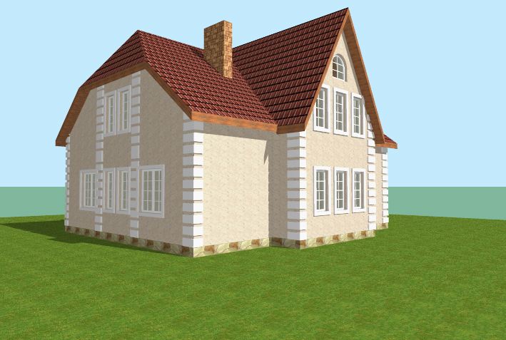

как будет выглядеть второй (мансардный) этаж
Телесистемы
Получай! Ес чесно - как по мне - большой разницы не вижу, но в построении сложностей еще больше, если помнишь основы начерталки, проекции плоскостей .... :-D Правда хлопцы-строители все это на глазок слепят без построений и будет все ок :-D
В виде бонуса - площадь кровли 215 квм, на стропила без обрешетки - 5.5 кубов. Что удивило - при примерно равной площади дома, у меня крыша 170 м с уклоном 37 град, а на стропила ушло даже на куб больше, правда я делал под натуральную черепицу
Вариант
Тыл неплохо, фасад не очень. Из стены придется выводить доп балку для опоры стропил с таким свесом

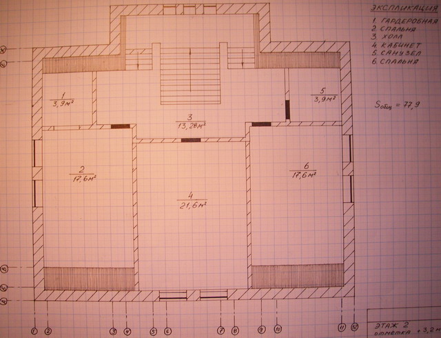

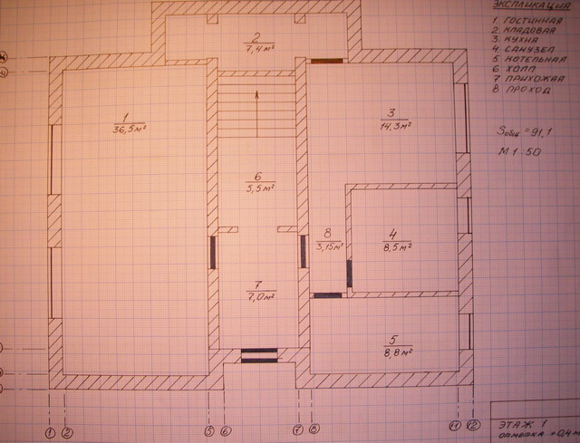

Окончательный (на сегодня) вариант планировок. Учтены рекомендации форумчан :)
На первом этаже проход 8 совсем плохо. Надо его убрать, расширить ванную, вход в котельную, ванную и кухню из прихожей.
На втором отлично -- ото слушаться надо :-D Только если сейчас вместо гардеробной сделаете дубль санузла, то дом получится элитный -- санузлы при каждой спальне. Спальни достаточно велики, чтобы гардеробные разместить внутри.
нравится мне проект, нравится подход автора, и очень нравится что Вадим не боится взять лопату в руки и потрудиться
а вот планировка первого этажа - как-то не очень:
1 - если в лестнице фишка - зачем ее закрывать сужением между 7 и 6?
2 - для такой лестницы ИМХО надо больше пространства чтобы она смотрелась эффектнее
3 - выводы и предлождения:
- помещение 7 называем тамбур и делаем раза в 2 короче
- помещение 6 называем прихожая-холл
- проем 1-7 и 7-8 сделать раза в 3 шире - визуально помещение будет просто безразмерное и исчеснет совершенно ненужный "проход 8"
и еще наверно я бы переставил помещения в правой части примерно так:
4 - кухня - из нее тогда будет удобно общаться с гостями
5 - с/у
3 - котельная
Я тоже думаю, что из-за узости коридора крыльев лестницы видно не будет. Изначально на фотке - хол был значительно шире. Или же нужно сужать входную группу(центральный марш), чтоб придать лестнице легкости.
