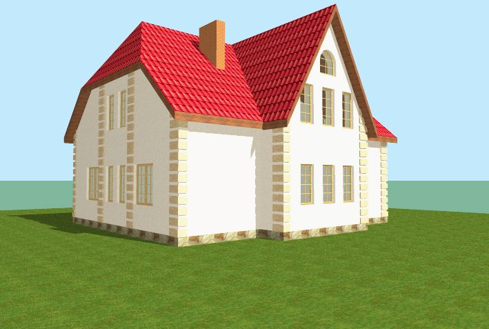

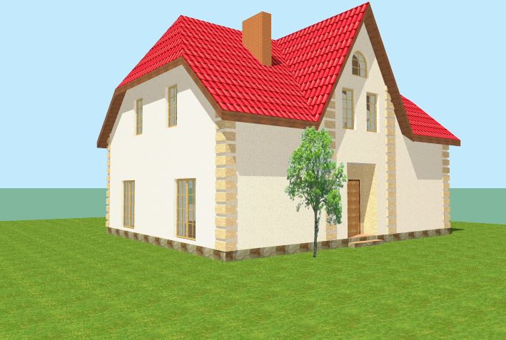

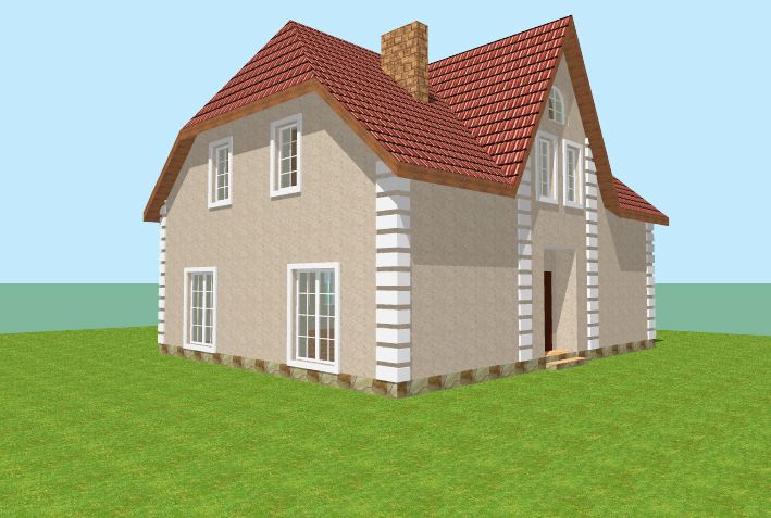

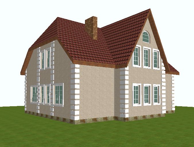

Мои 5 копеек :-D . Планы поэтажные даже не трогал, только внешний вид 3D.
У оригинала крыша сделана не совсем так, на фотке тяжело разобрать, но тыльная часть дома другая. Хотя так тоже ничего, и проще крыша. У оригинала она состоит из 3 частей с разными уклонами, здесь из двух. О функциональности судить не берусь, надо прорабатывать планы
Согласен, санузел на 2 этаже необходим
там, в принципе, по планировке ничего менять не надо, санузел так санузел :wink:
