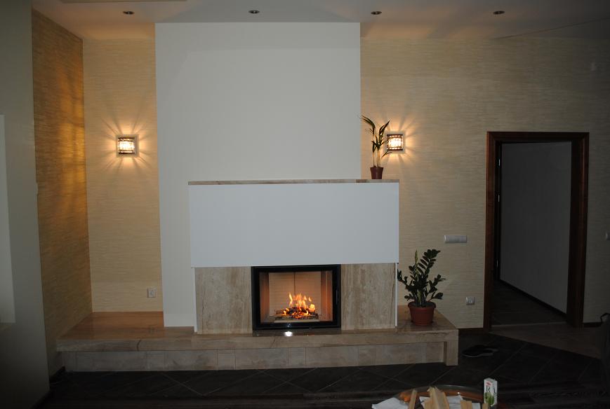

Вопрос к Misha K. У Jøtul I 600 топка выложена шамотом? На фото вроде как нет, внутри черная. Вообще я хочу в гостинную большую топку выложенную светлым шамотом ширина 700-850мм, с красивым пламенем. По цене 2000-4000 EUR.
Misha K не могли бы вы перечислить несколько моделей по этим параметрам от хороших производителей.
Спасибо.
Спасибо.
Нет. В 600 чугунные пластины. Ну если так, тогда однозначно austroflamm. Начиная с модели 75х57(размер по стеклу) за 1900евро и заканчивая моделью Hercules 97Х74 за 3900. Причем последний не смотря на свои огромные размеры, подходит в обычный дымоход диам. 180. Такого не найдете ни у кого. Шамот(керамотт) там белый, самоочищающийся. Дроссельное управление горением. Это та топка, что так долго я решал поставить себе. Однозначно будет лучший выбор, другого даже не предлагаю(надеюсь не для отопления?) Геркулеса на этом компе нет, но могу в понедельних тоже выложить.
Вопрос к Misha K. А от других производителей, угловые от Шпартерм?
Нет тоже австрофламм)) У них есть угловые шириной 75 и 90 см! Шпартерм проигрывает однозначно, хотя если спускаться ниже, то Шпартерм тоже хороший вариант. Можно кончно рассмотреть Brunner, но блин ооочень дорогие..

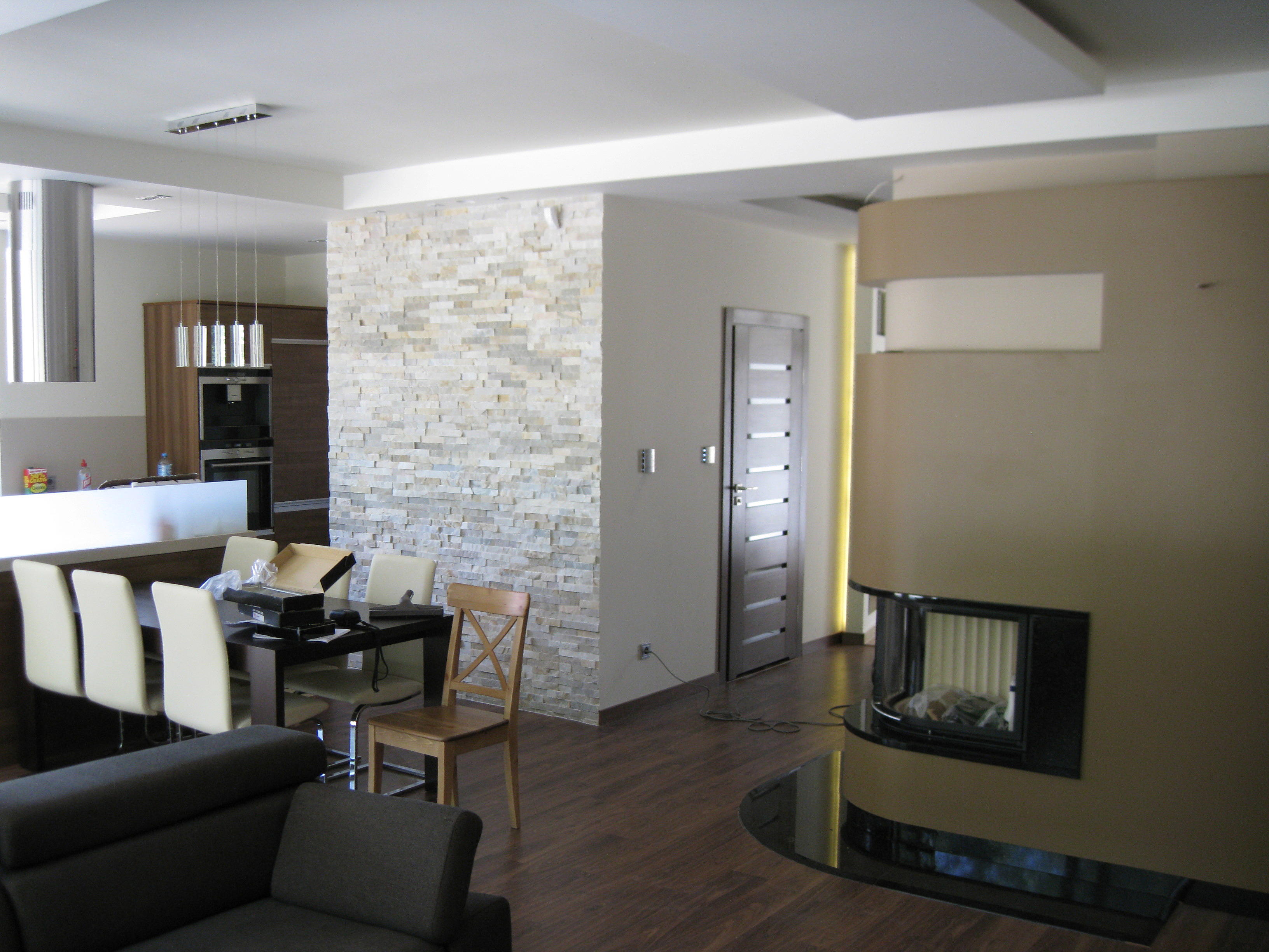

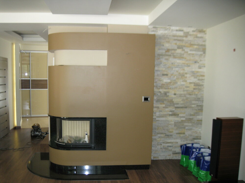

Спасибо, конечно, но мне она не подходит как минимум по двум причинам. Первая, как я говорил, мне нужна двустороння топка. А вторая - закругленная дверца специфический элемент дизайна и между моих колон вряд ли впишется.

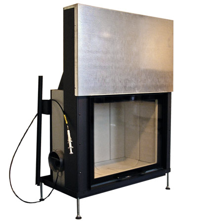

Нет, это фото я выложил к разговору, почему не стоит увлекаться большими размерами топочных камер. Просто мало было времени, а в двух словах не ответишь.

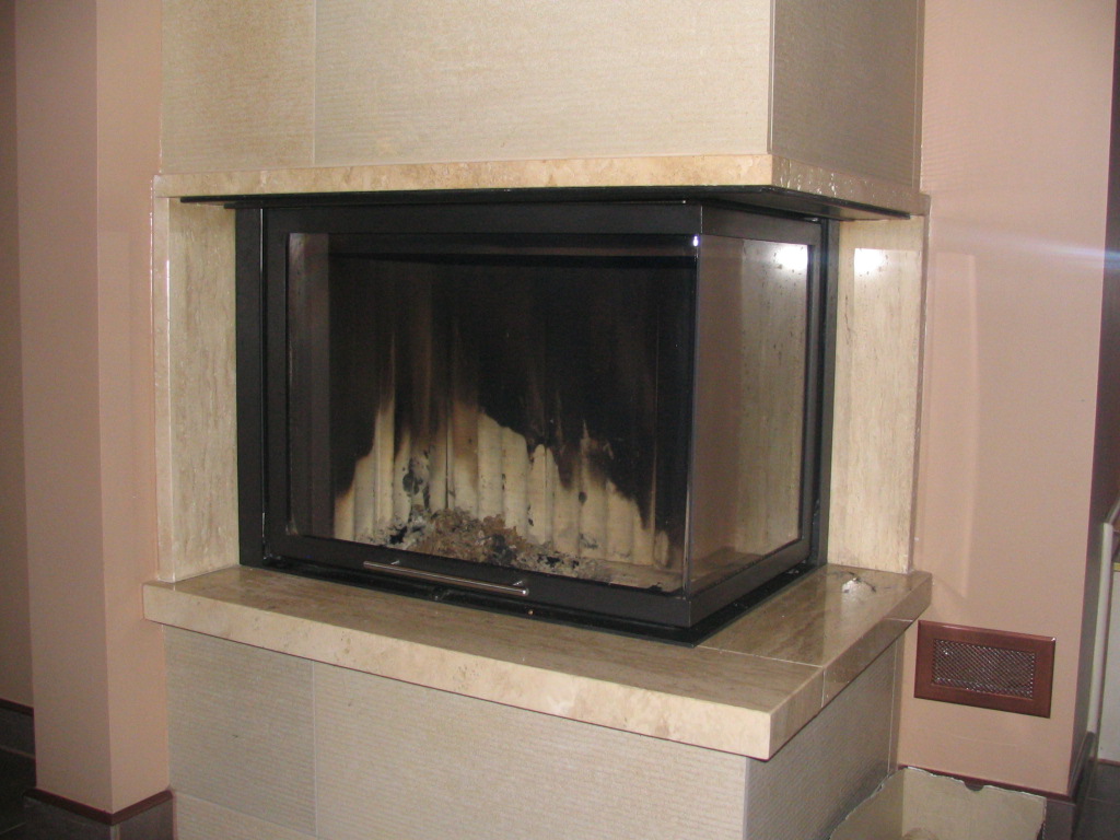

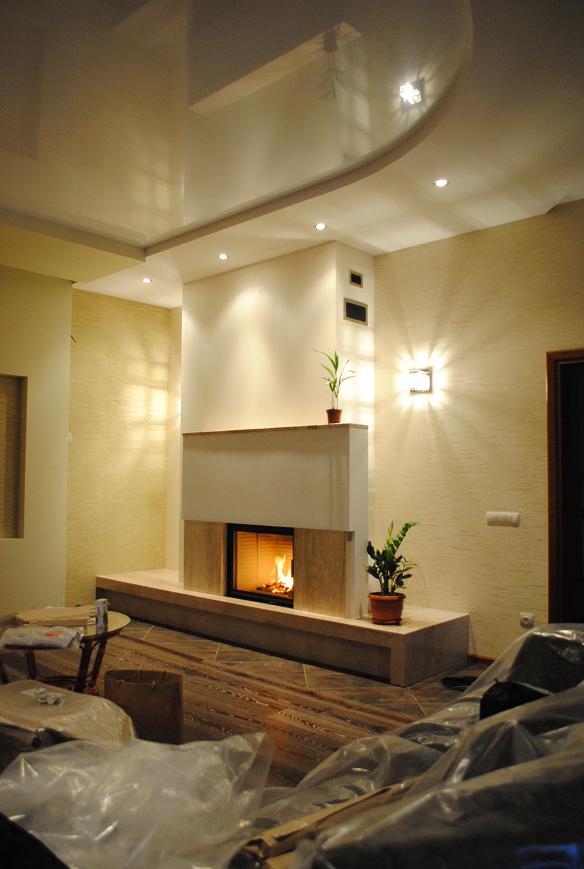

Итак: обратите внимание на фото, которое ранее выкладывал. Этот камин установлен в образовательном центре Шпартерм в Германии. Топка примерно 1.5Х1.5 метра. Само собой, что в ней присутствуют все системы омывания стекла, стенки выложены шамотом и не смотря на это, уже через два часа топки на половину она закопчена. Вечером этот камин, который перед работой почистили, зарос через 6 часов топки сажей наглухо так, что даже огня не было видно. Проблема одна, при таких размерах недостаточно прогревается топочная камера. Конечно, если там разжечь пионерский костер, то топка была бы чистой, но здесь уже вторая проблема, куда деть столько тепла? Ну и жечь каждый раз такие костры в доме, ради поддержания чистоты камина, согласитесь не совсем удобно и комфортно.
Внизу на фото видно, что задняя стенка белая в том месте где горят дрова, остальная часть покрыта сажей. Эта сажа благодаря современным материалам таким как "керамот, термот, алютек и т.д" обгорит, если в топке повысится температура. Но сами понимаете в небольшой топке это сделать намного проще чем в большой. Тоже самое можно сказать и о чистоте стекла. Вот поэтому немцы не стремятся к большим топкам как правило, мы же пока больше думаем о том как она будет смотреться в интерьере, чем о удобстве эксплуатации. Вобщем больше метра шириной не стоит извращаться.

Итак: обратите внимание на фото. Этот камин установлен в образовательном центре Шпартерм в Германии. Топка примерно 1.5Х1.5 метра. Само собой, что в ней присутствуют все системы омывания стекла, стенки выложены шамотом и не смотря на это, уже через два часа топки на половину она закопчена. Вечером этот камин, который перед работой почистили, зарос через 6 часов топки сажей наглухо так, что даже огня не было видно. Проблема одна, при таких размерах недостаточно прогревается топочная камера. Конечно, если там разжечь пионерский костер, то топка была бы чистой, но здесь уже вторая проблема, куда деть столько тепла? Ну и жечь каждый раз такие костры в доме, ради поддержания чистоты камина, согласитесь не совсем удобно и комфортно.
Я Вам поверил на слово на счет аквариумов и с первого раза, собственно поэтому и задал вопрос, какой максимального размера камин мне подойдет? 150Х150 мне даже в голову не приходило на самом деле такого монстра ставить. 120 в ширину и в полтора два раза в высоту - это максимум о чем я думал, и то наверное много.
Хотя на Вашем фото не похоже, что топка 1,5 метра в высоту. По высоте она, если соотносить со стеной, 13 рядов кирпичей - ок. 1 м.
Ну может по высоте чуть ниже. У меня есть такое же фото этого камина с девушкой среднего роста, по понятным причинам выкладывать его не буду, так она чуть выше каминной балки)) Но не суть, на глаз мог ошибиться. Теперь о сквозных или тунельных как их называют. Вы меня конечно озадачили, что вы хотите с двух сторон открыть стекла и смотреть на огонь. Я что то во-первых не припомню вообще таких моделей топок, с другой стороны, а смысл тогда в закрытом камине? При открытых дверцах - не работает ни одна система. Регулировать интенсивность огня нвозможно, нагретый воздух выдетает кубами в трубу, и еще момент, такие топки достаточно узкие, угли стреляют в стороны, как то не вижу смысла. Закрываете топку герметично, и топите часами, причем расход дров уменьшается в разы, а количество выделяемого в дом тепла, увеличивается тоже в разы. Одни плюсы! Если есть желание смотреть на открытый, можно открыть одну сторону. Но по модели сходу не скажу ничего, посмотрю кто такие делает, что бы открывались с двух сторон. На след. неделе может что подскажу.

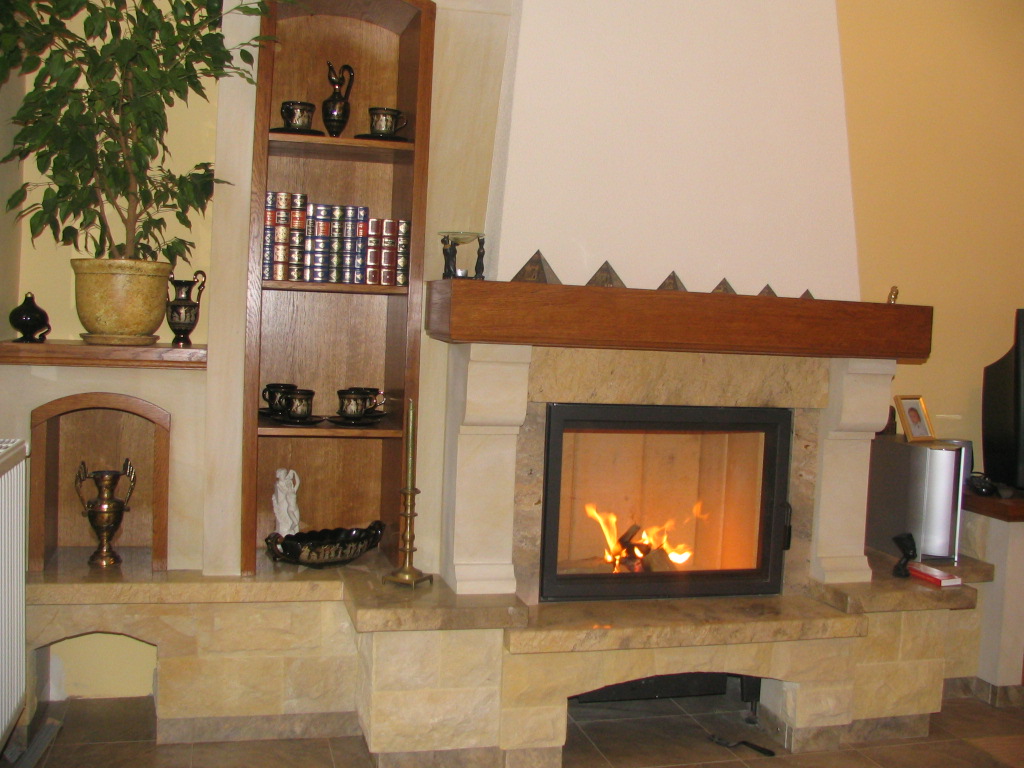

К сожалению австрофламм не очень хорошо у нас представлена да и я не большой любитель хай тек.
Ну почему хай тек? Любую современную топку, можно встроить в классическую облицовку и даже кантри.

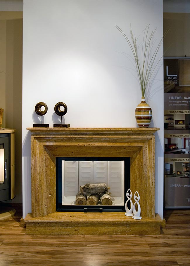

В 400м Йотуле топка тоже керамикой выложена? А 160я по фото вроде без керамики? Ну и я так понял чугун предпочтительней?
