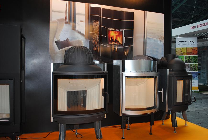

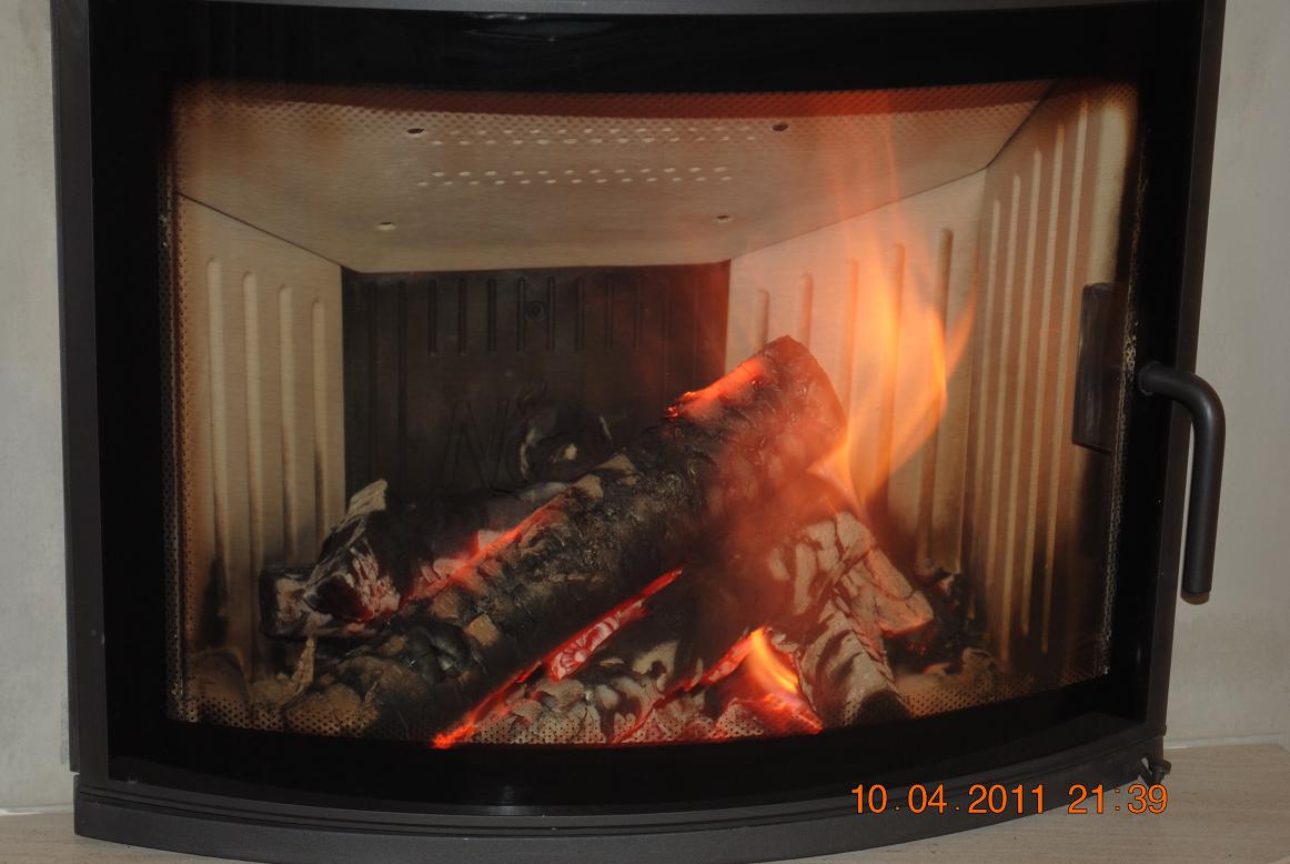

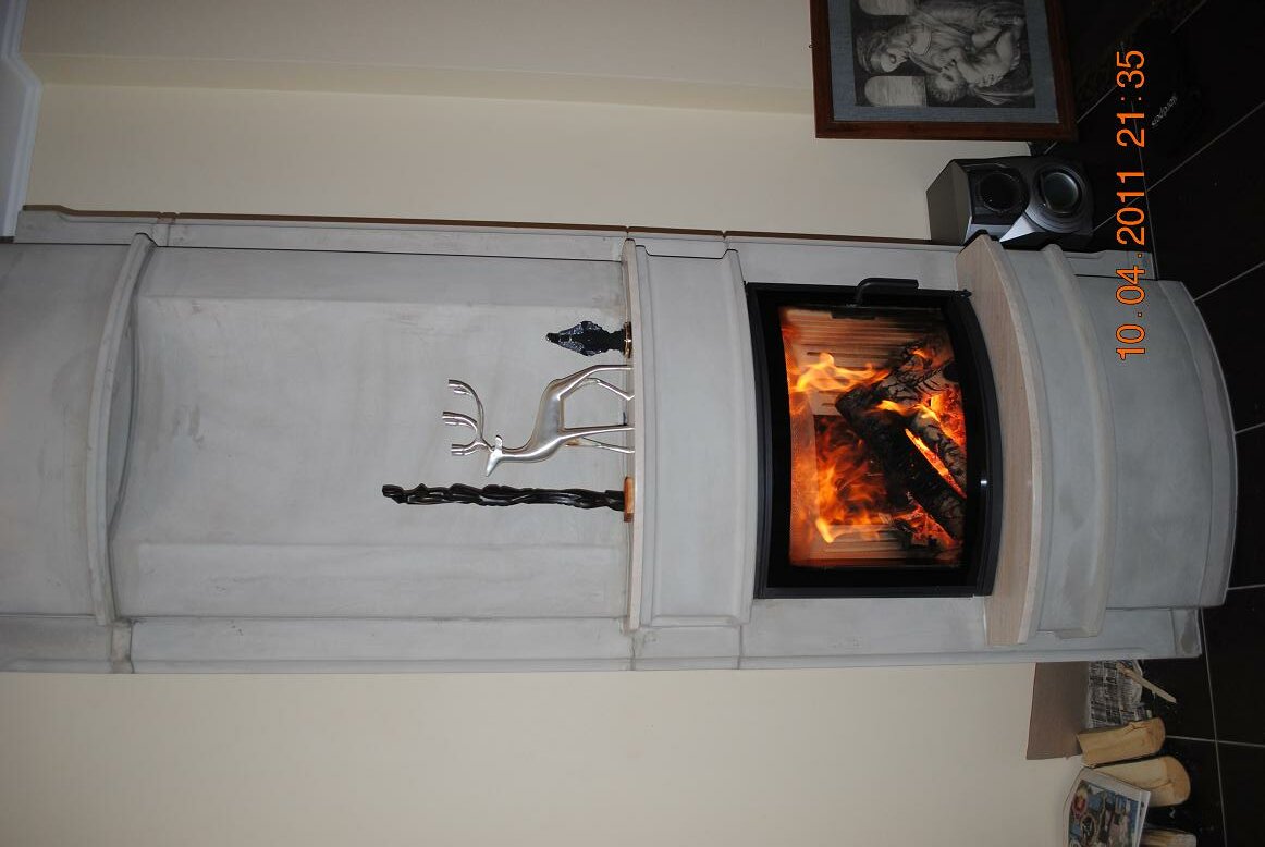

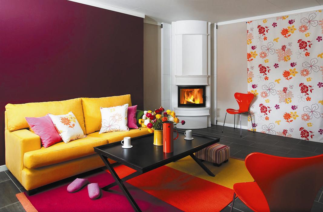

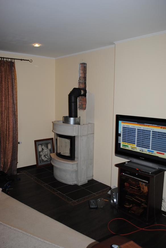

Вот отличные топки из относительно недорогих, но максимально навернутых. www. nordpeis.com.ua Из панорамных, очень хорошая популярная модель Ni-25 panarama и с складными дверями NI-25 harmoni

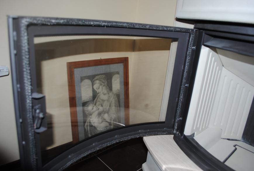

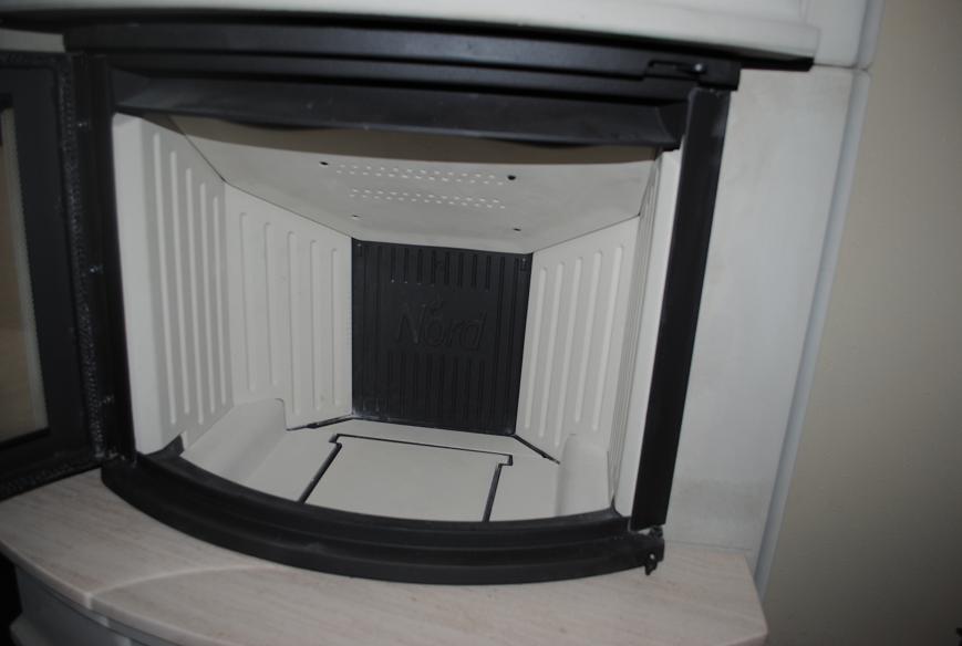

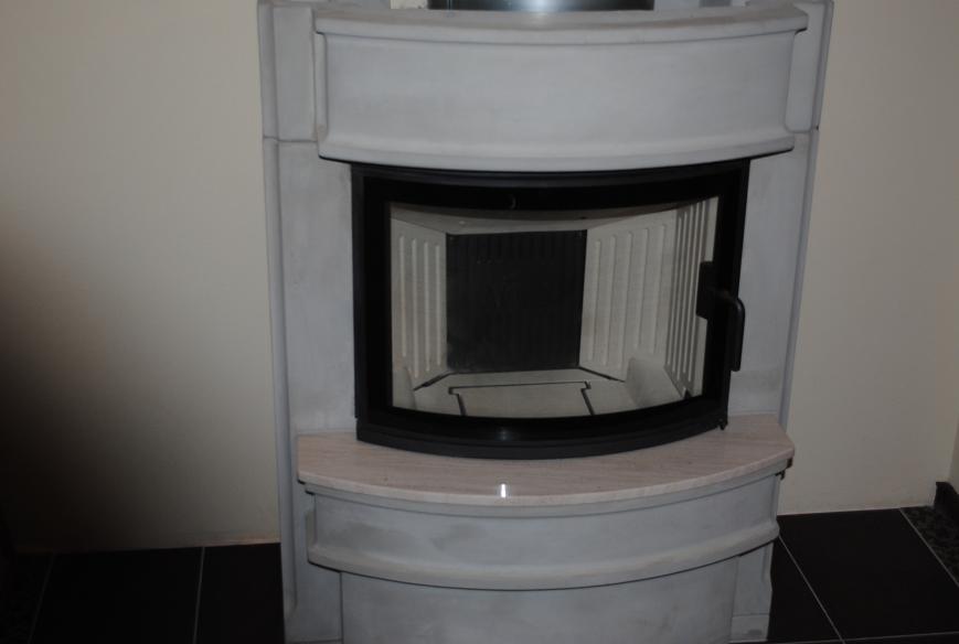

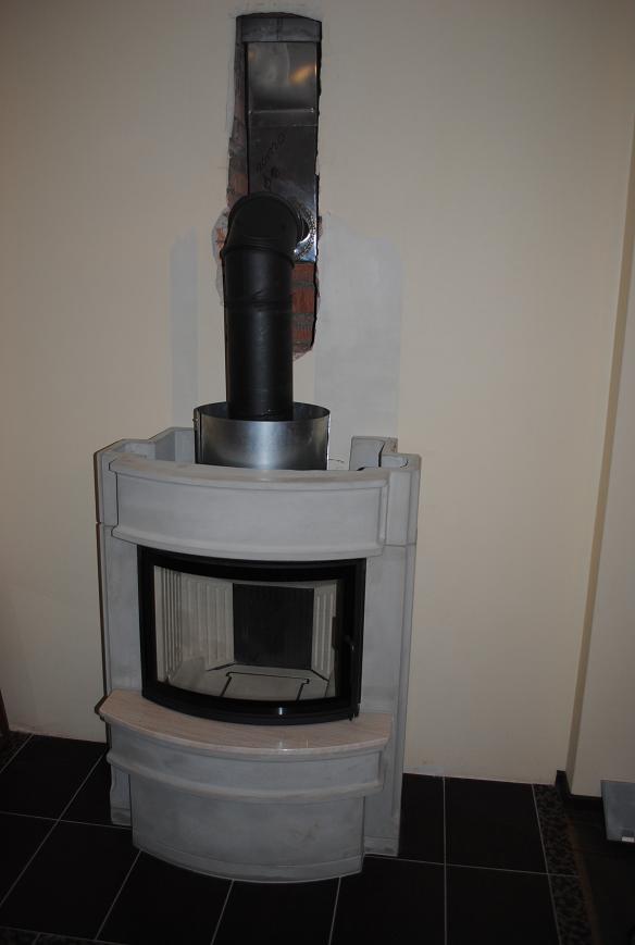

Вот ее "живые" фото, так как сайт не позволяет увидеть качество материалов топки.
Ок, кстати подобные темы у Вас на этом форуме уже обсуждались.. кому интересно www.stroimdom.com.ua/forum/archive/index.php/t-25610.html
В чем плюсы: по сравнению с Лаудель.
Гарантия - 10 лет.
Панорамное стекло без видимой части рамы, тонировка( как у топок премиум класса))
Система чистого стекла омыванием направленным потока воздуха - ЕСТЬ! Кстати kamin 777, там на фото в верхней части топки, козыречек!) Это направляющая, через который подается поток на омывание стекла. Вот так выглядит по-настоящему эта система!))

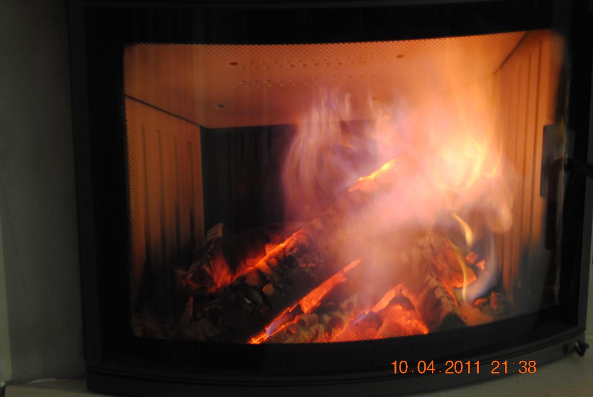

Реально работающий вторичный дожиг - ЕСТЬ!!

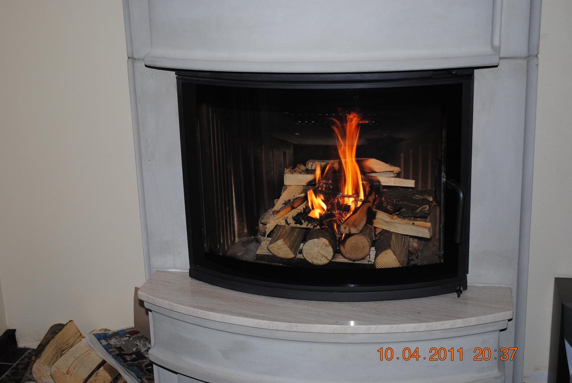

Режим тления - ЕСТЬ!!
Герметичная полностью, управление горением только подачей воздуха - никаких душилов горения шибером.(он там не нужен))
Верхняя подача воздуха для горения!!!
Два дефлектора!!
Ножки, облегчающие монтаж - есть!
Тепловой экран, ограничивающий излучение на заднюю и боковые стенки, и главное увеличивающий скорость воздушных конвекционных потоков, что делает более быстрым прогрев помещения - есть.
А теперь главное!! Внутренняя часть топочной камеры выложена новым современным материалом - Керамот, да, тот самый что используется в топках по 5тыс евро!) Его плюс в том, что он может разогреваться до 700-800 град и тем самым создает идеальные условия для полного сгорания дерева, и частиц сажи, что оседают на стенках и стекле двери. Поэтому в этих топках, внутрянка всегда будет белая, а стекло чистым.Обратите внимание на фото.. Там перед розжигом камера черная. Первую растопку делали сырыми досками. Посмотрите на следующих фотографиях, как на нормальных уже дровах очищается камера. Стекло - слеза! Если топить нормальными дровами оно таким и останется. Знаю пользователей, кторый при частом использовании такого плана топок по несколько месяцев вообще к стеклу не притрагиваются. Вот это уже из разряда плюсов, присущим топкам класса премиум. Золы практически не остается, все догорает в ноль. Раз достаточно пропылесосить. Никаких зольников, мусора. А какая красота вообще самого огня...Как он регулируется...!) Можно выставить языки под любое настроение!))
И самый главный плюс, можно имея такую навернутую топку, вложиться в сумму пустого француза +облицовка+ работа. Как? Да просто, под эти топки есть готовые облицовки из жаростойкого бетона и мрамора. В комплект входит все. Не нужно ничего докупать, нанимать дорогих специалистов и т.д Если руки не совсем крюки, за один-два дня сами соберете. Ту модель, что на фото, хозяин собрал сам. Обошлось все в 2400евро, вместе с облицовкой. Модель топки, что на фото, более дорогая из-за панарамной двери с тонировкой и обратите внимание -встроенной ручкой в стекло! Есть точно такая же топка с складывающимися дверцами, она на 400евро дешевле. То есть за 2000 евро готовый навернутый качественный камин с 10 летней гарантией!! Ну как такой вариант? Да, кстати на фото облицовка еще не покрашена. Красить любой краской, каких сейчас немерено видов на рынке, хоть мозайкой, а главное никакой минваты в изоляции которая потом под воздействием температур разрушается, пылит, разносится потоками воздуха по дома, а мы потом этим дышим.

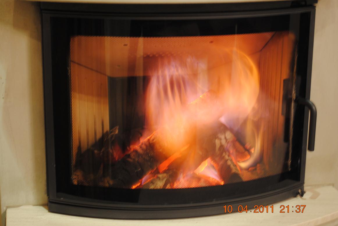

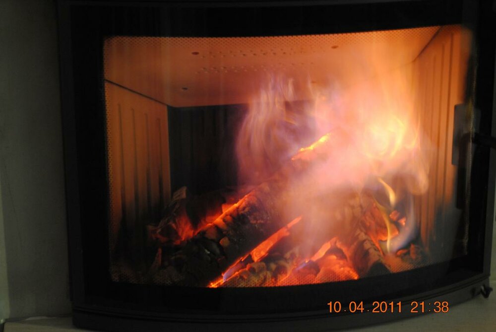

А вот как работает в Nordpeis вторичный дожиг, о котором Лаудель даже не снилось. Выдержка фотоаппарата не позволяет в полной мере показать красоту этого зрелища, но даже на этом фото видны синие струи разогретого до 700гр. воздуха. При наличии этой системы дожигаются практически все. Сажи в разы меньше откладывается в дымоходе, чем без дожига, увеличивается КПД топки, а значит снижается расход дров и т.д
А вот видео работы этой же топки в режиме тления, причем горит вот так часами....))

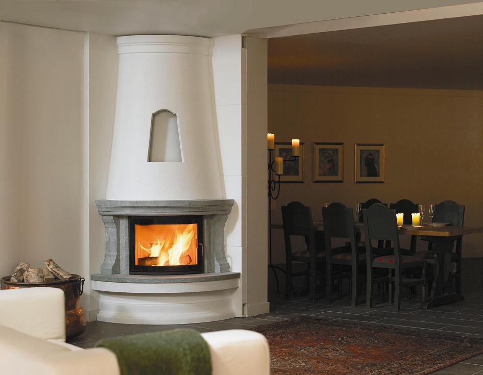

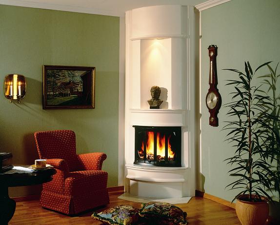

А что посоветуете из угловых (с лифтингом) типа вот такой Лаудели?

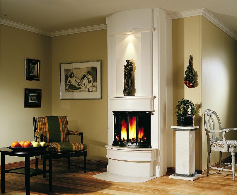

Посоветую вот такого Шпартерма.
www.mikolajczyk.net.pl/oferta/x_sm_vitro.html
Понимаете, Вы выбираете по форме, а я пытаюсь вам показать содержание. Лаудель, это рустик. Чугунный, а такого плана топки премиум класса все уже стальные. Это нужно видеть, щупать, сравнивать живьем. Попробуйте открыть закрыть дверь у Лауделя и у Шпартерма, разница как день и ночь. Герметичность вообще ни в какое сравнение, в чугунных топках с подъемом, достичь таких примыканий как у стальных - практически нереально. Да и такого плана топки не модны уже в Европе. Там не покупают рустик, поэтому мало кто такие производит. Практически все уже ушли от призматических стекол, да и от панорамные уже уходят. Если посмотреть на новинки, что появляются в основном прямые и угловые формы. По возможностям как должна работать современная качественная топка я уже привел пример выше. Это наш еще такой менталитет, все мечтают о камине, как об открытом очаге... Я объясняю людям, что в хорошей навернутой топке, огонь горит красивее и не будет желания смотреть на открытый огонь, поосто выброшенные деньги... Ограничен бюджет, лучше возмите более качественную, но закрытую(без лифтинга) Многие потом соглашаются и благодарят при встрече. Мы хотим дешево и с размахом..)) Вот поэтому и продаются здесь широченные пустые Инвикты.. Мы же не для себя выбераем камин, а что бы удивить соседа. На встрече в Шпартерм, немец приводил такой пример.. 80% их топок, что продаются в России, шириной метр двадцать сантиметров. В Германии таких продается - 8%!) Почему, да потому, что немцы знают, что метровые дрова в топку никто закладывать не будет, а что бы топка была в идеальной чистоте, нужна внутри ее высокая температура, что в очень больших топках уже достичь проблематично. Вот и стоят у нас аквариумы и не топятся, потому, что если топить такой аквариум, то нужно после каждой топки чистить, даже Шпартерм. Я уже про аквариум от Инвикта - просто молчу!))
