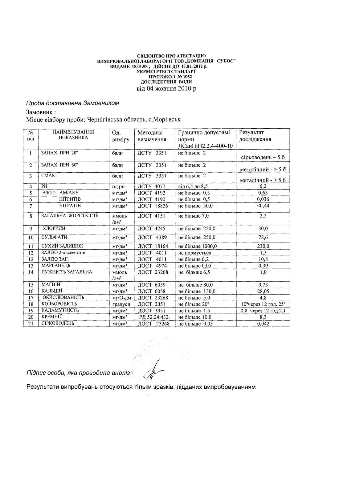

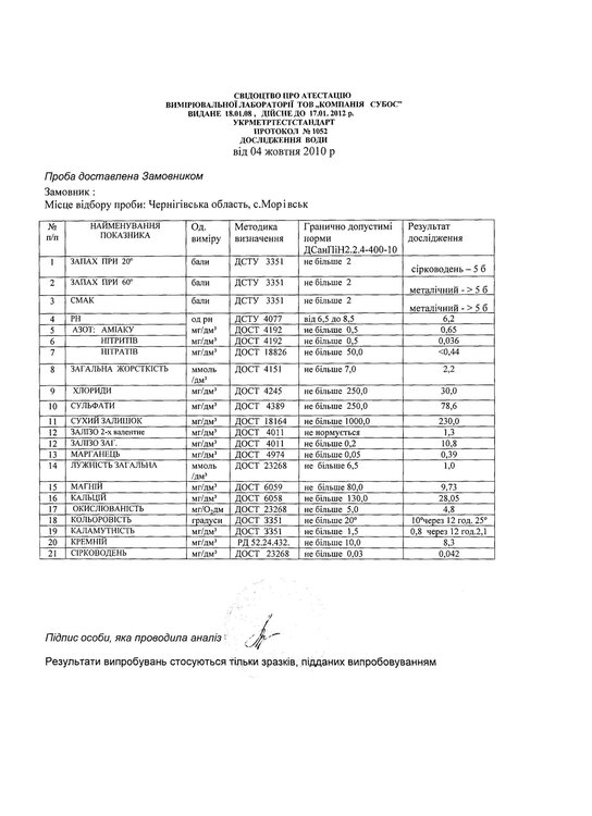

Напомню у меня в скважине железо – 10,8; общая жесткость – 2,2; Рн – 6,2.
Могу ли я поставить систему многоступенчатого обратного осмоса и получить свои 150-200 л чистой воды в сутки. Это половина моего планируемого расхода воды вообще.
Менагеры в фирмах говорят, что осмос не боится железа, ему страшна жесткость, а она у меня в норме.

Железо должно быть чем меньше - тем лучше для обратноосмотических мембран, любых. Жесткость тоже важна, но тут можно использовать ингибиторы карбонатных отложений и т.д. Железо в даном случае более важный фактор. На жесткость 2,2 мг-экв/л здесь можно забить.
Вообще какого железа у Вас 10,8? Двухвалентного или трехвалентного? Принципиально важный вопрос.
Концентрация железа в воде может быть хоть 50 мг/л, под каждый анализ воды подбирается установка, например больше засыпки, но меньше производительность и она нормально чистки и входит в нормы и требования.
Если при железе 50 мг/л поставить на такую воду любую комплексную загрузку - воду довести до нормативных параметров нереально. Да и при таком железе простая фильтрация через какой-либо фильтроматериал результатов не даст. В таких случаях нужен технологически совсем иной подход. Установки на корпусных засыпных фильтрах вообщето дальше, чем чуть-чуть подкорректировать состав воды не годятся.
Железо 2-х валентное - 1,3; Железо общее - 10,8.
Навсякий случай вот полный анализ, еще раз.
О, анализ - это прикольно.
Вот по железу и считайте, что у Вас 1,3, потомучто железо двухвалентное в большинстве своем образует хорошо растворимые соединения. Большинство соединений с железом в трехвалентной форме нерастворимые или малорастворимые, поэтому отфильтровываються механическим путем.
Теперь следующая сторона медали - у Вас присутствие сероводорода, который имеет свойство восстанавливать железо. Да и пахнет неприятно. Активированные угли его уберут очень незначительно. Поэтому неэффективно их использовать.
Следующая проблема - низкий показатель рН воды. Большинство фильтроматериалов (особенно которые работают по окислительно-восстановительным процессам и/или каталитически) будут работать не корректно или вообще работать не будут.
Т.е. ситуация проблематичная.
Мембраны с маленьких обратноосмотических систем ставить нет смысла. Ресурс каждой (при хорошей воде на подачу) 6 кубов.
Правильно - это вначале повысить рН, потом убрать сероводород, потом убрать железо. Потом еще убрать аммонийный азот осмосом. Реализовать "на коленке" не получиться.
