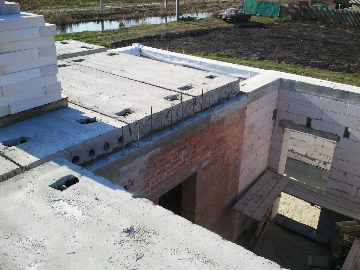

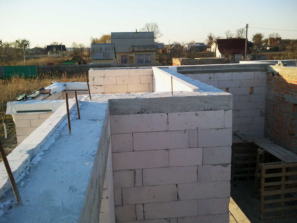

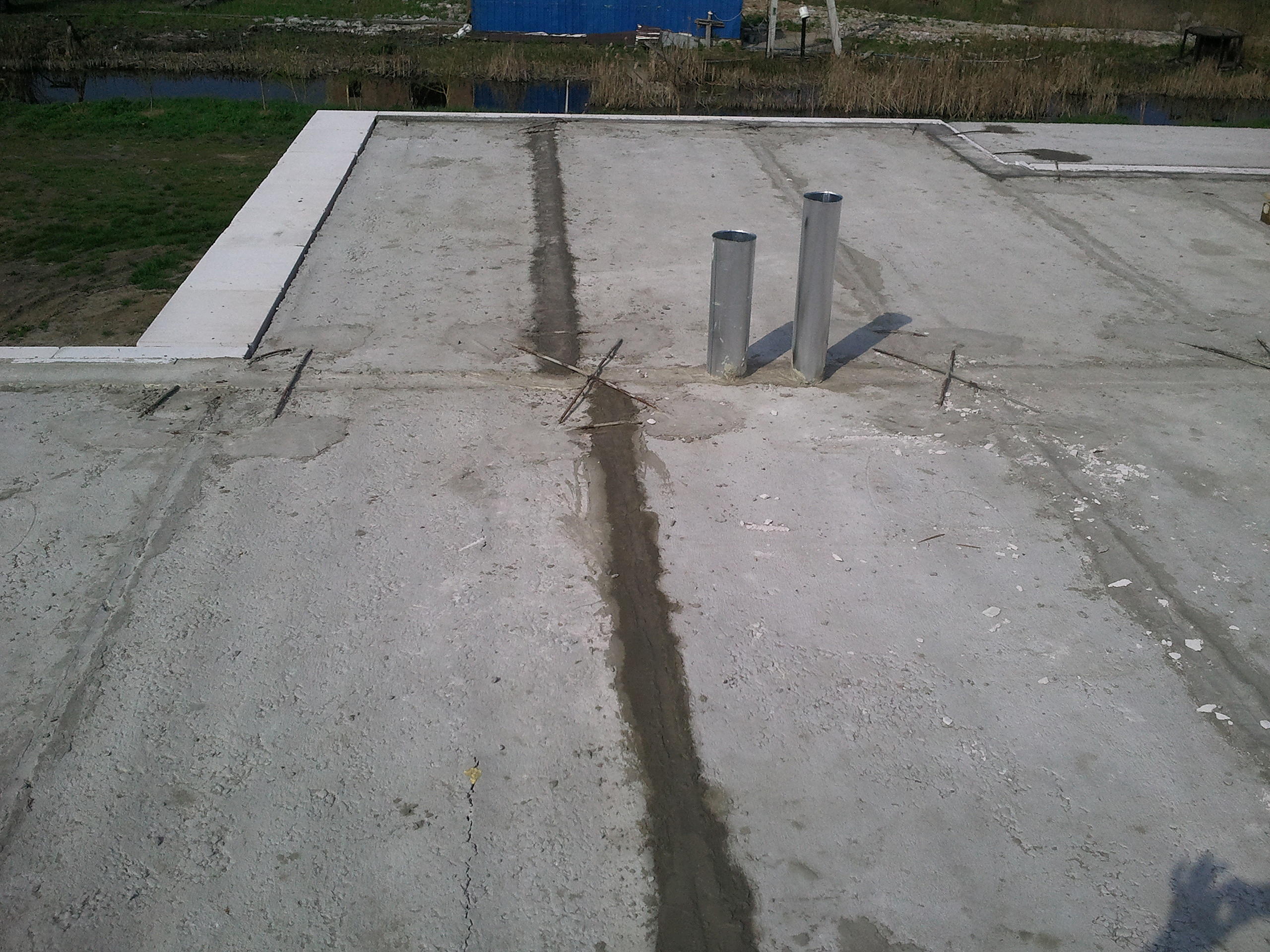

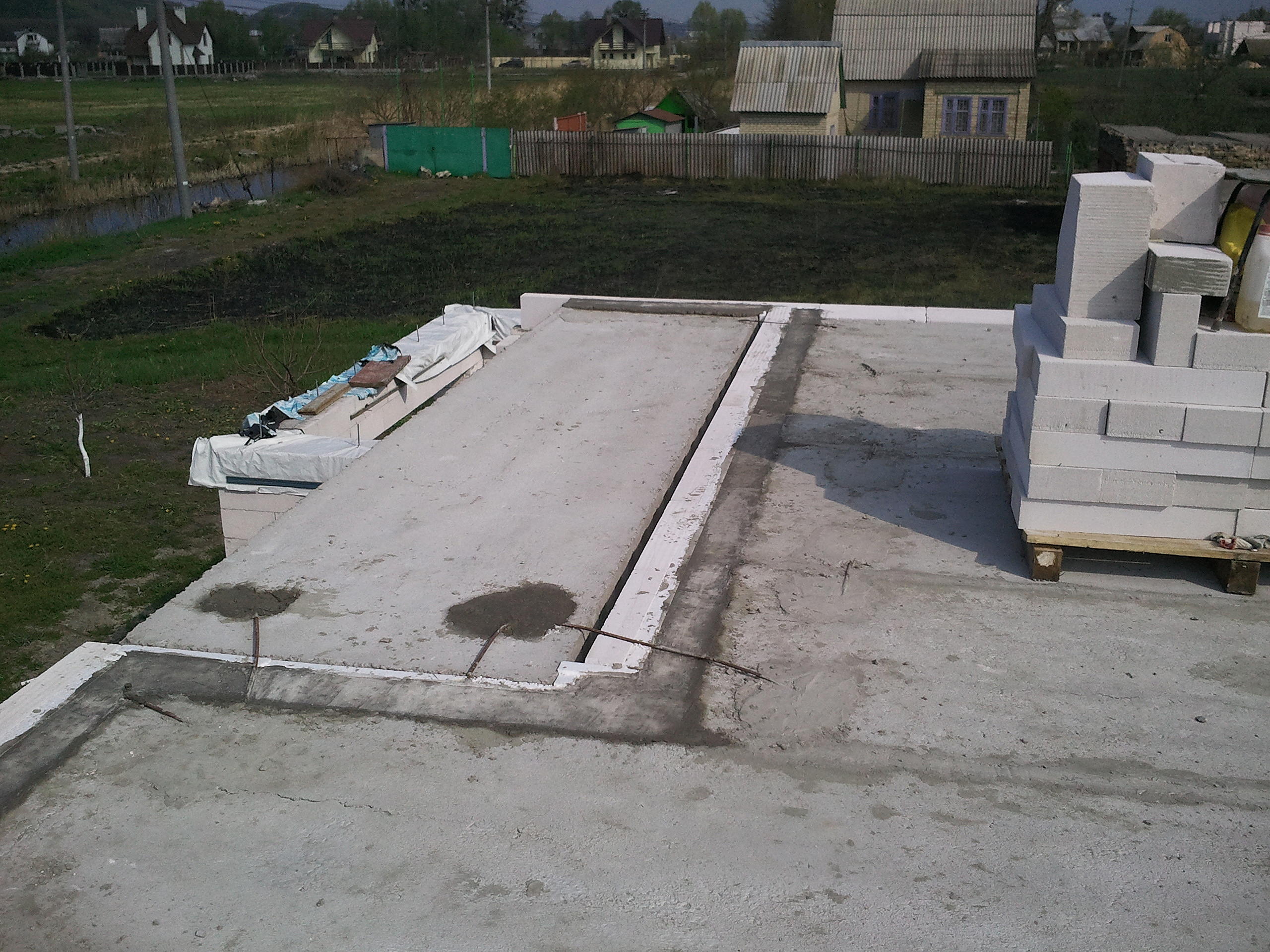

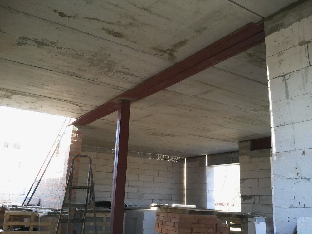

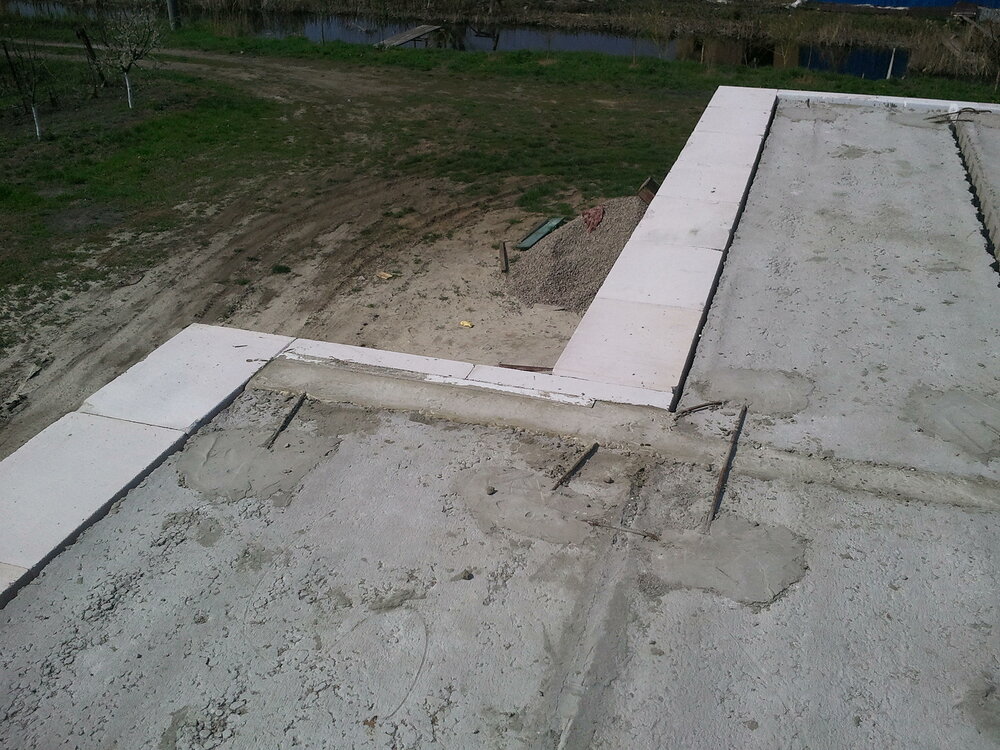

Выкладываю отчет с опозданием, но зато сразу с продвижением за месяц. В начале апреля залили армопояс сечением 22,5*20см там где нет опирания плиты перекрытия и высотой 16см там где опираются. Перед заливкой сделал закладные для вывода коммуникаций на второй этаж (последнее фото).

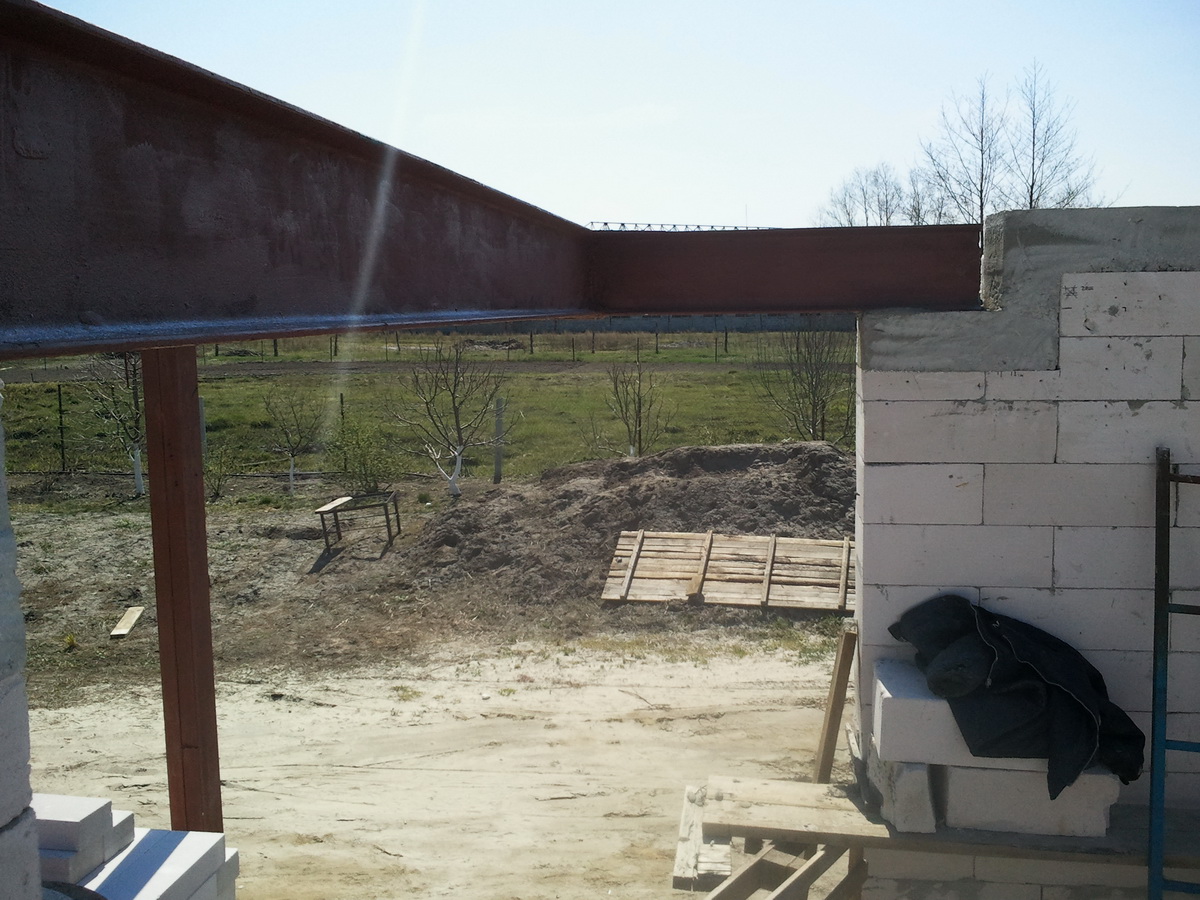

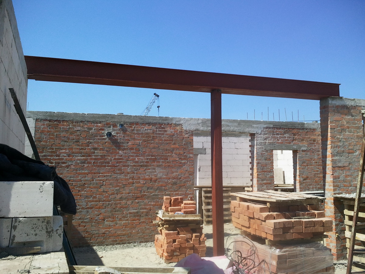

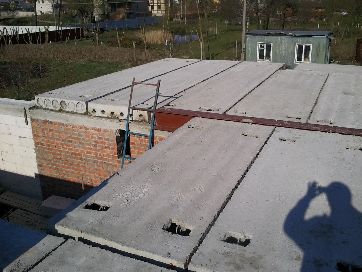

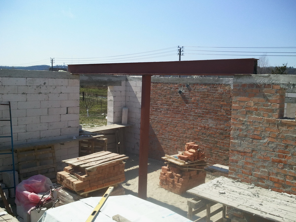

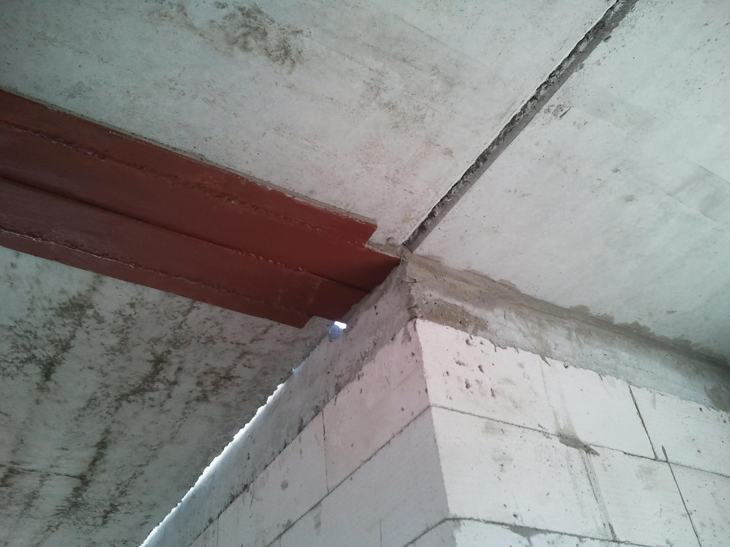

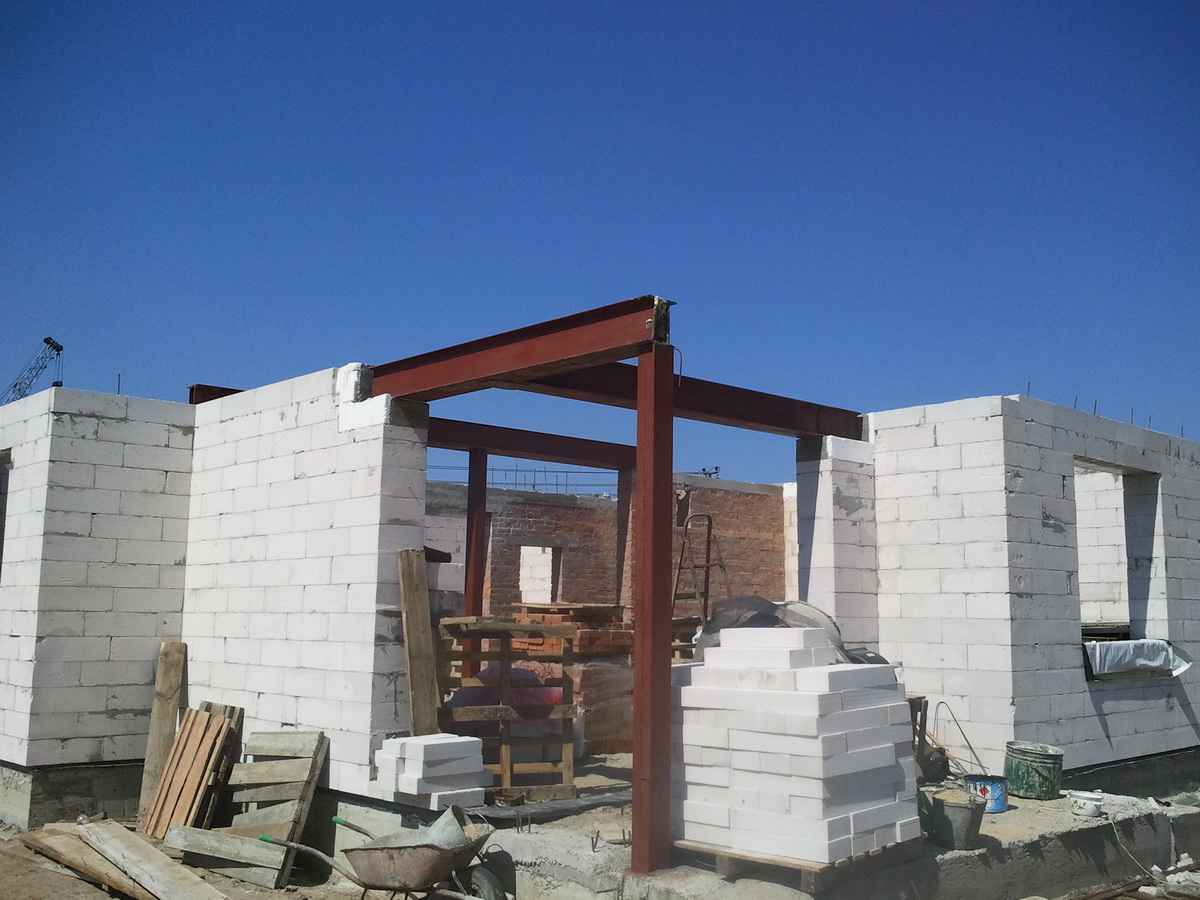

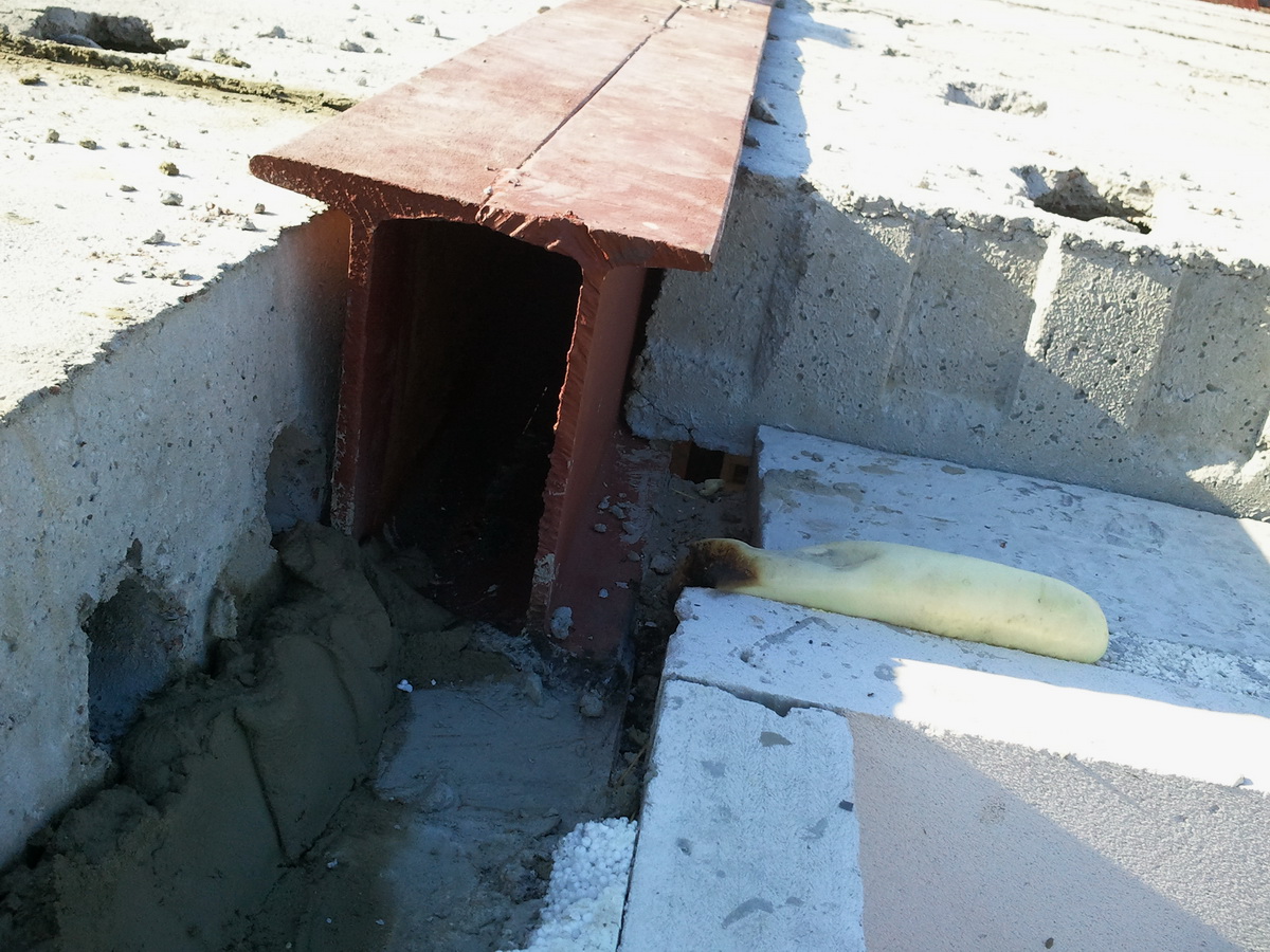

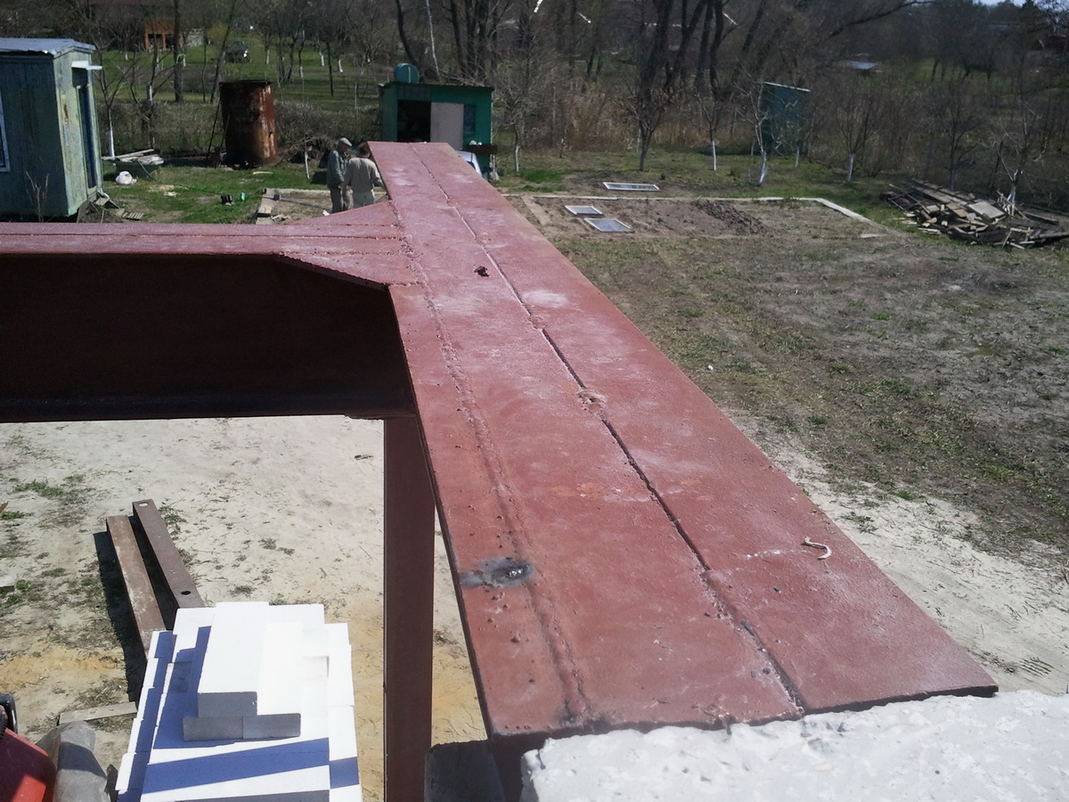

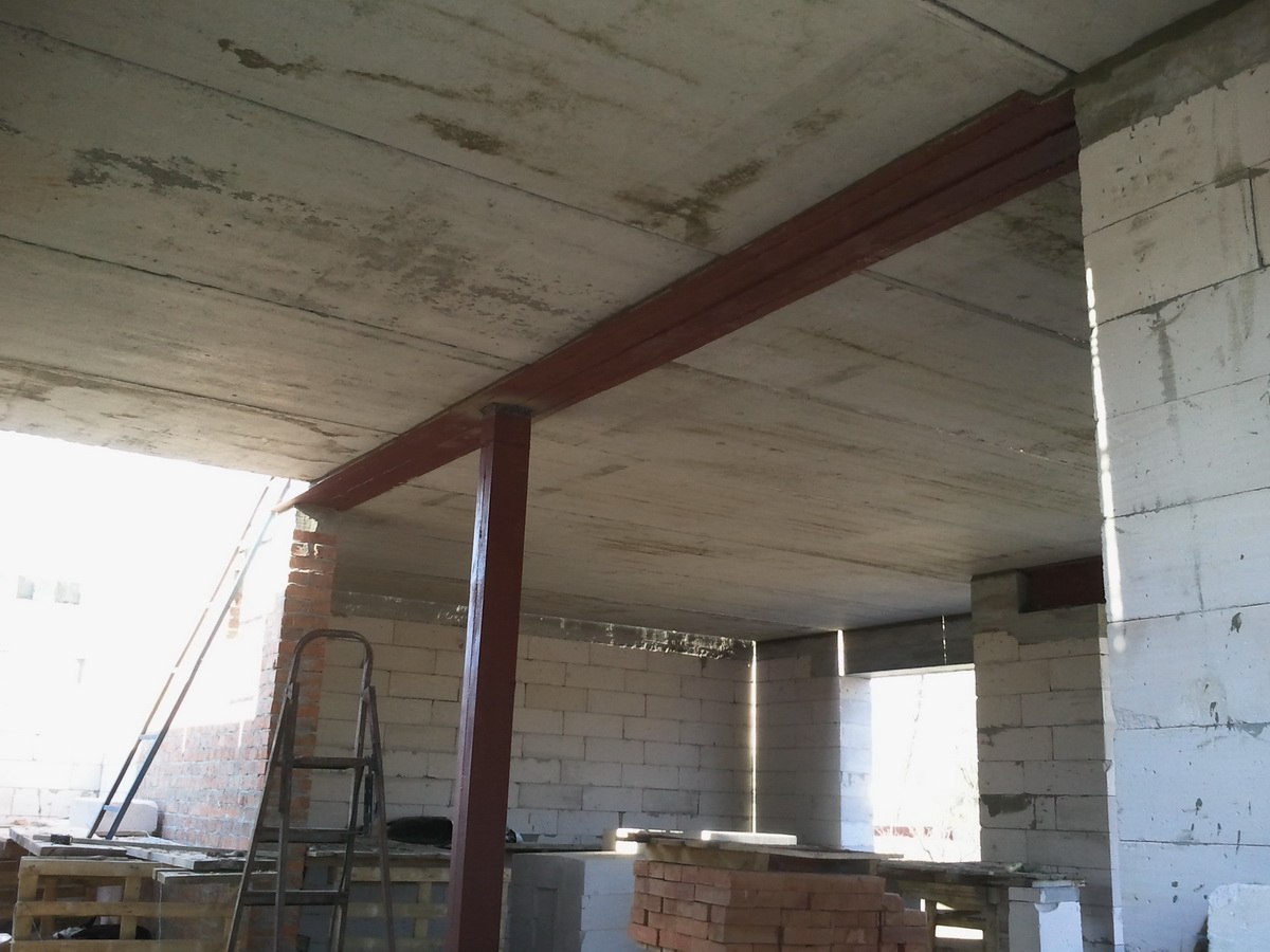

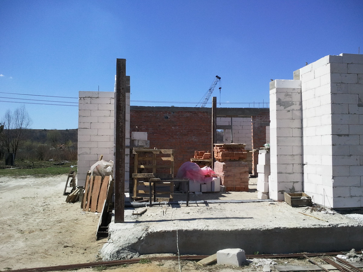

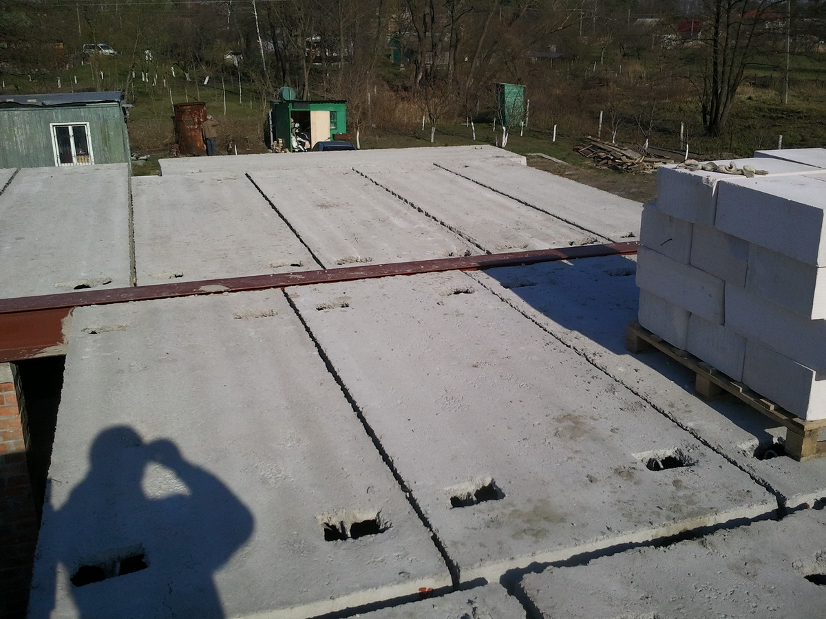

Потом приварили колонны из сваренного швеллера и залили бетон внутрь. Затем краном-манипулятором поставили и приварили балки из двутавра. У внутренней балки снизу приварили полосу шириной 5 см для увеличения площади опирания плит перекрытия. Это было сделано для того чтобы плиты перекрытия можно было положить не сверху балки, а заводить внутрь на нижнюю планку - не хочется лишних выпирающих частей внутри дома. Вовнутрь наружной балки-Т-образника засыпал перлит фракции М-150 для дополнительной теплоизоляции, а в дальнейшем балку нужно будет еще утеплить ЭППС.

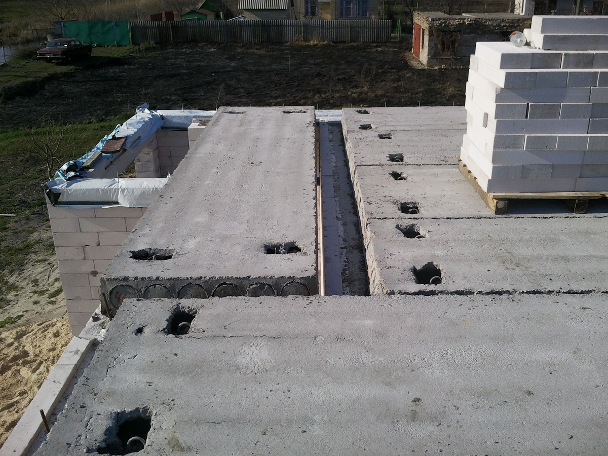

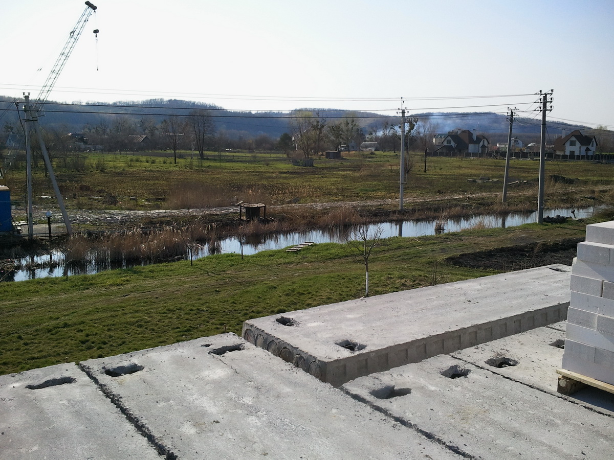

На прошлой неделе наконец то положили плиты перекрытия :Yahoo!: Плиты заказывал на Ковальской, цена со скидкой оказалась ниж всех предложенных. Изначально хотелось поставить плиты с завода Обербетон, но прождав две недели ответа с ценами :Search:, так и не получил его. Наверно много заказов у ребят :lol:, хотя осенью отвечали намного оперативней.

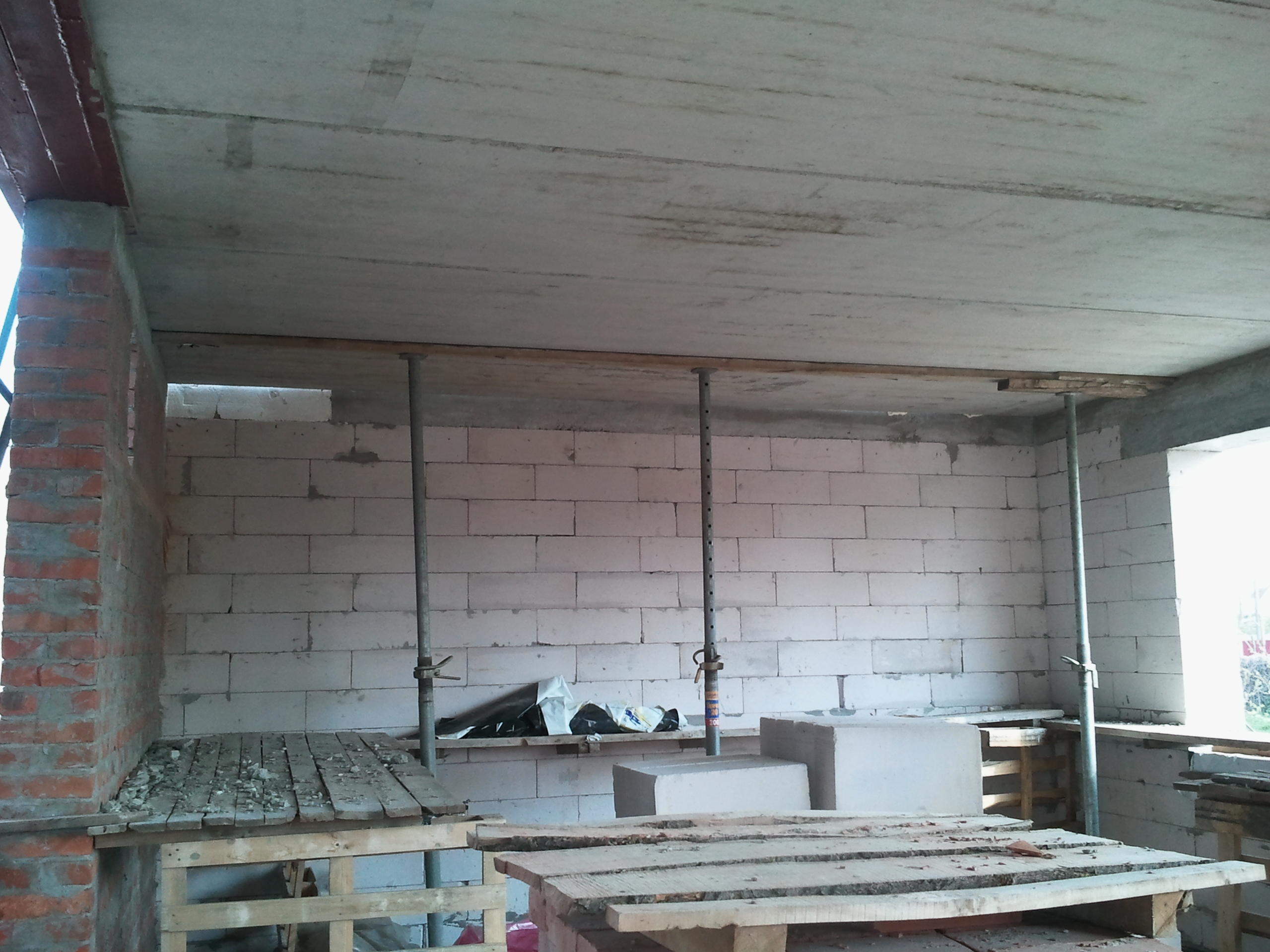

Внутреннюю колонну перед укладкой плит перекрытия приварили к балке только с одной стороны (решил проверить балку на прогиб :D), а после укладки плит сварной шов убрали и балка не прогнулась ни на миллиметр 8-). Рассматриваю как вариант отказаться от внутренней колонны, но во первых на втором этаже будет проходить по этой балке несущая стена и на нее будет опираться стропильная конструкция крыши, а во вторых не хочется дополнительно нагружать стены, на которые опирается балка, все таки более трети нагрузки балка принимает на себя, в общем пока оставляю как есть.
Газобетон и кирпич решил сразу не ставить, а сначала сделать анкеровку плит и заделать стыки и дырки с монтажными петлями.
Теперь уже можно полюбоваться видом со будущего второго этажа :rolleyes:
А можно подробней об этом? Какие комуникации, будут ли в этом месте на армопоясе плиты перекрытия, подробнее, как реализованы закладные? Может быть есть более крупные фото?
В этом месте будет лестничная площадка, соответственно плит там не будет, а под лестницей планируется шкаф с электрикой и вывод проводки на второй этаж. С другой стороны этой стены будет котельная и некоторые трубы отопления и воды можно будет пустить через эти вырезы. В газобетоне потом будут делаться штробы под разводку. Понятное дело, что всего сразу не предусмотришь, но долбить уже придется немного меньше.

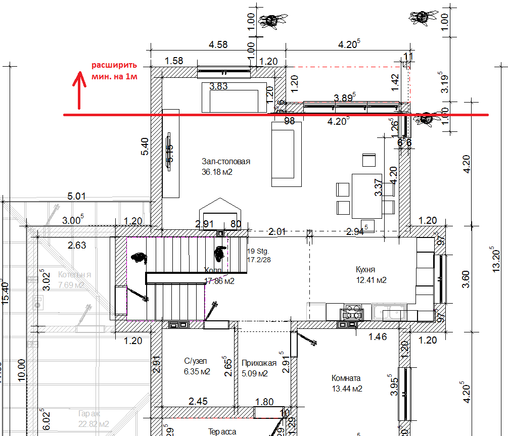

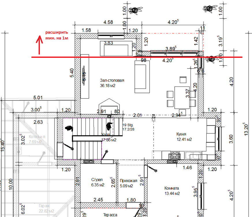

есть изменения по второму этажу (картинка 1) - решили сделать большую просторную детскую путем объединения двух смежных комнат, с возможностью обратного разделения комнат в будущем, если понадобится. Так же поменялось расположение балконной двери и окна в детской.
Partizanka, если Вы будете строиться по оригинальным размерам дома, то я бы порекомендовал расширить дом хотя бы на 1 метр в длину (фото 2) - узковат зал получается :(

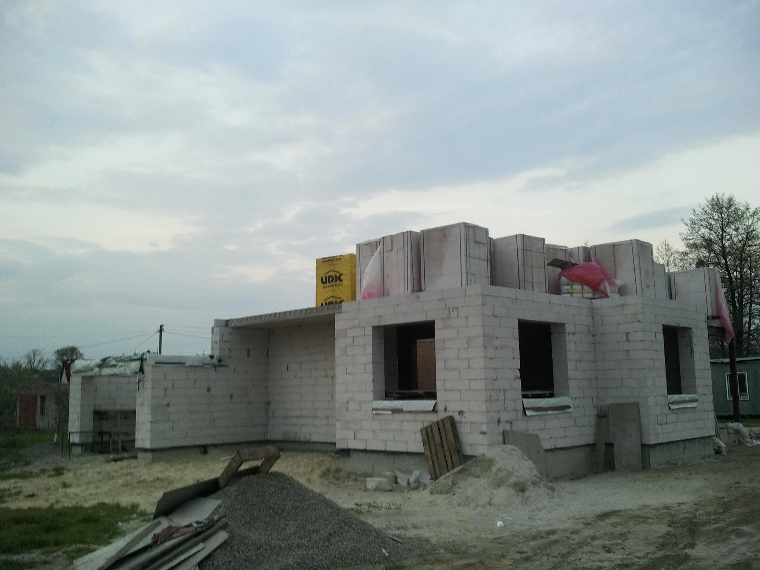

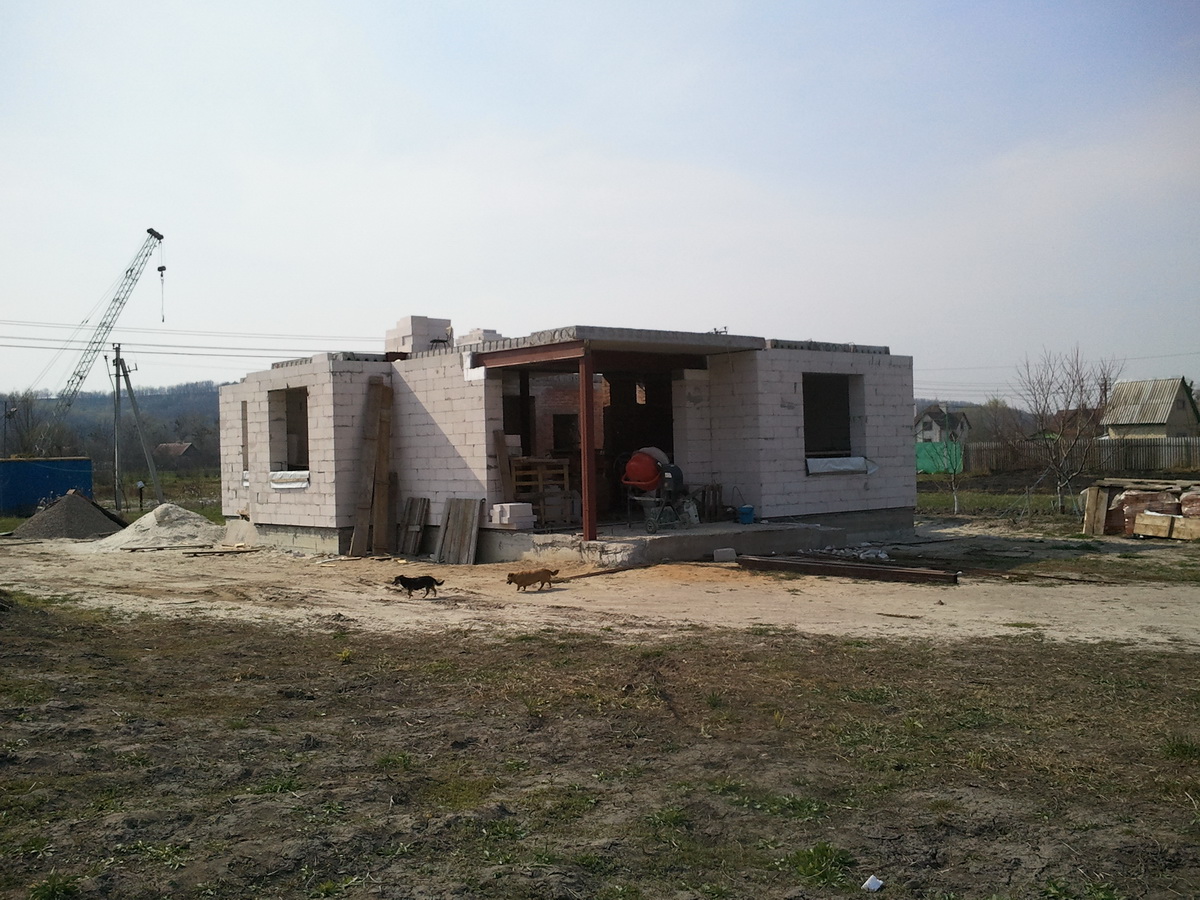

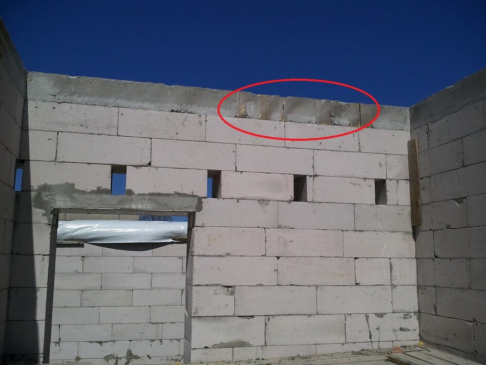

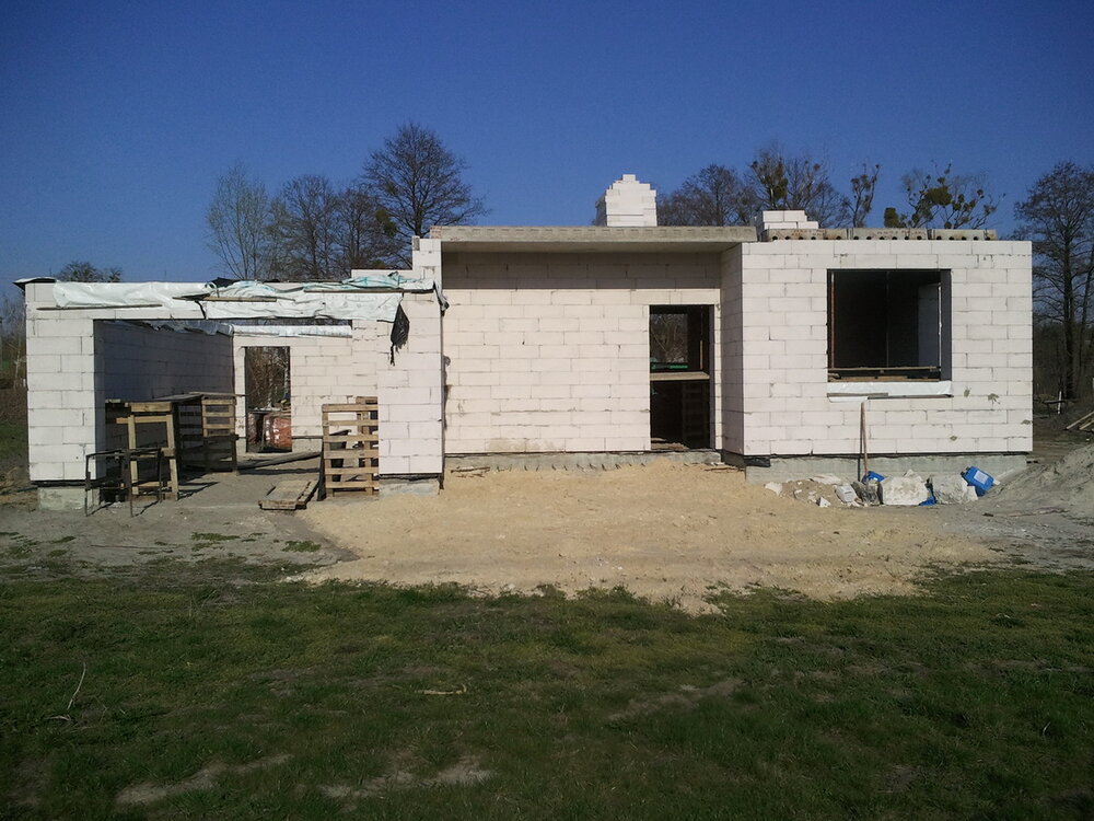

не хватает времени фотографировать весь процесс, ниже фотоотчет за последнее время.

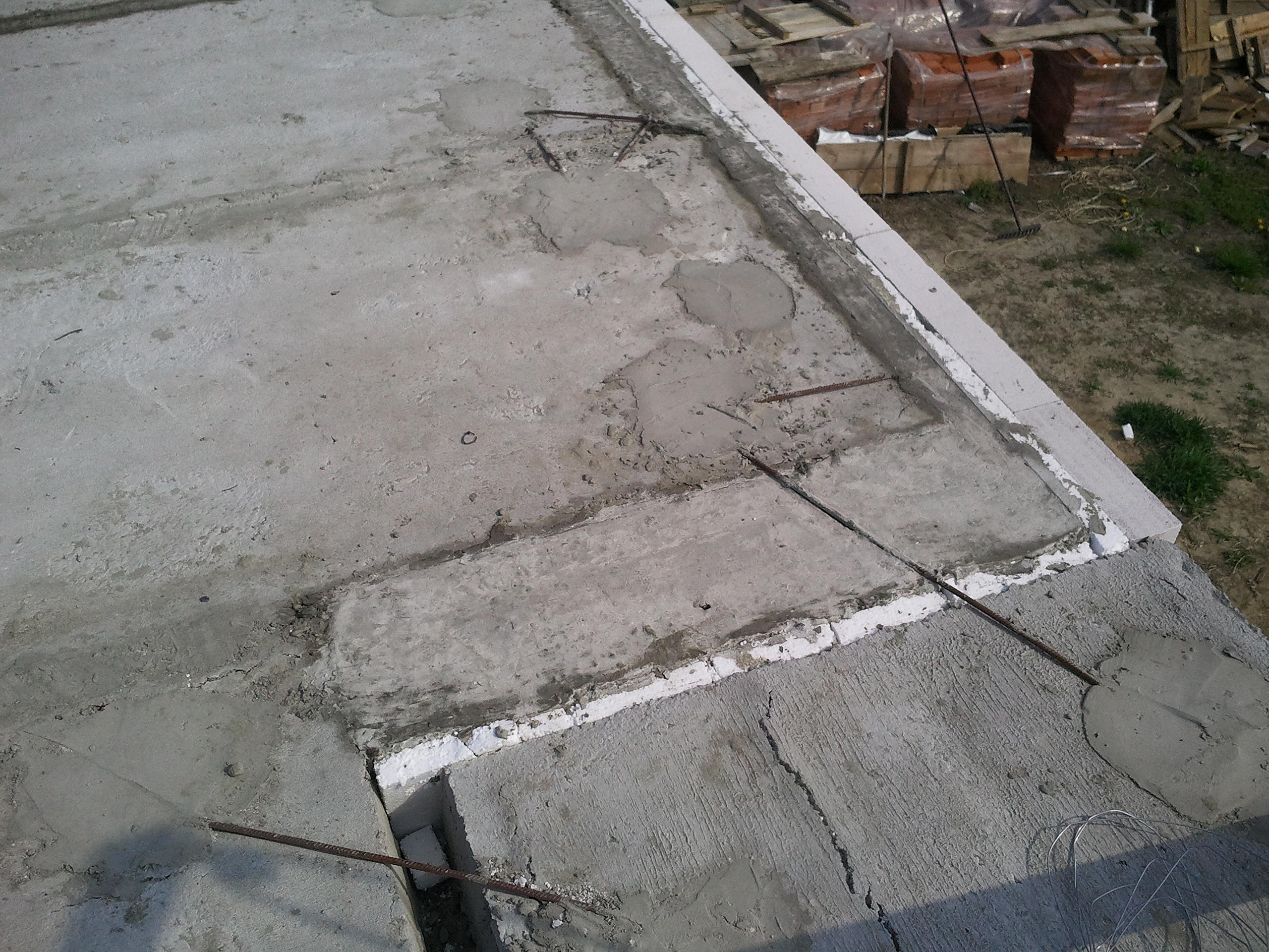

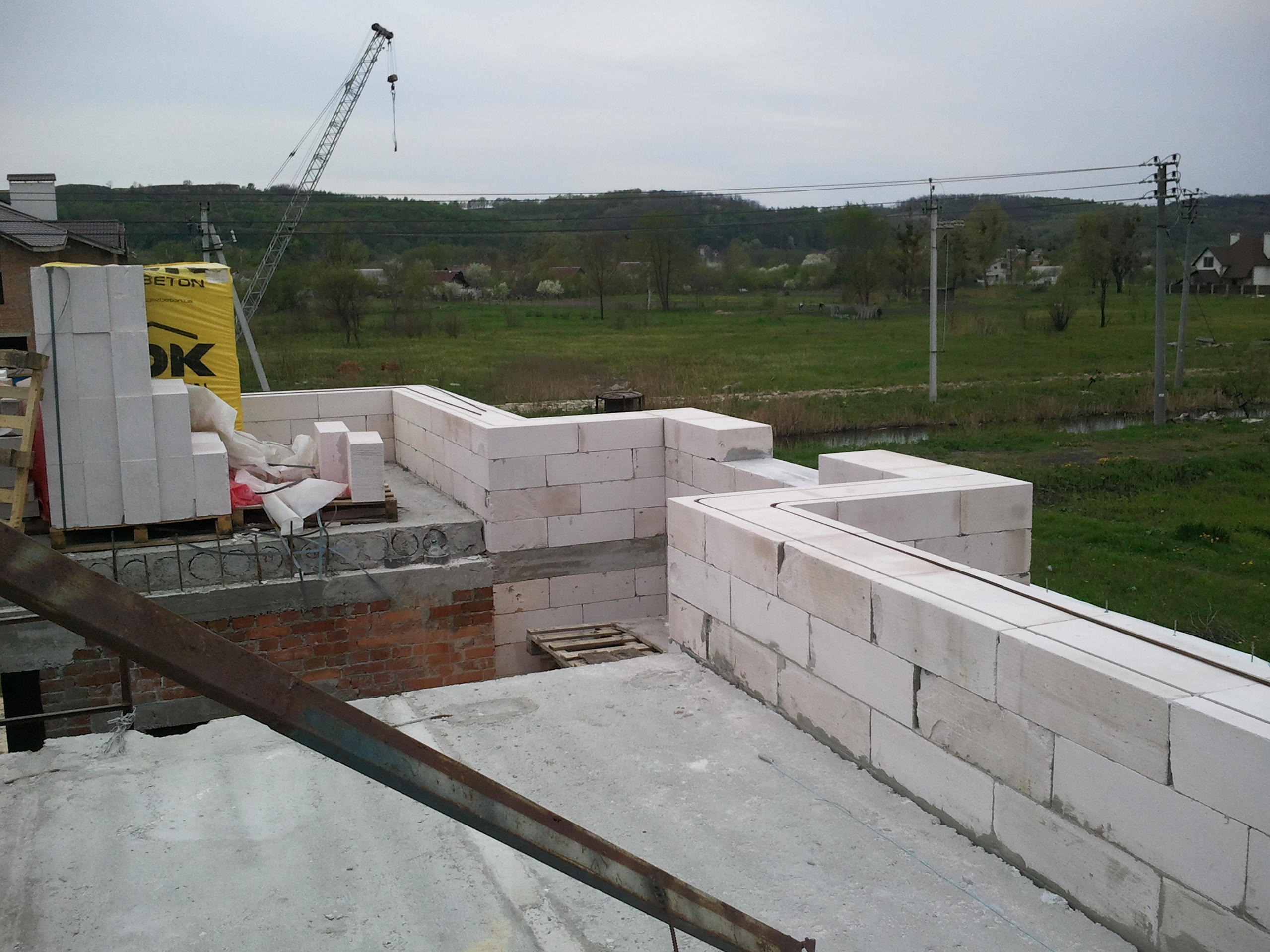

Заделали отверстия в плитах, между плит, по краям плит.

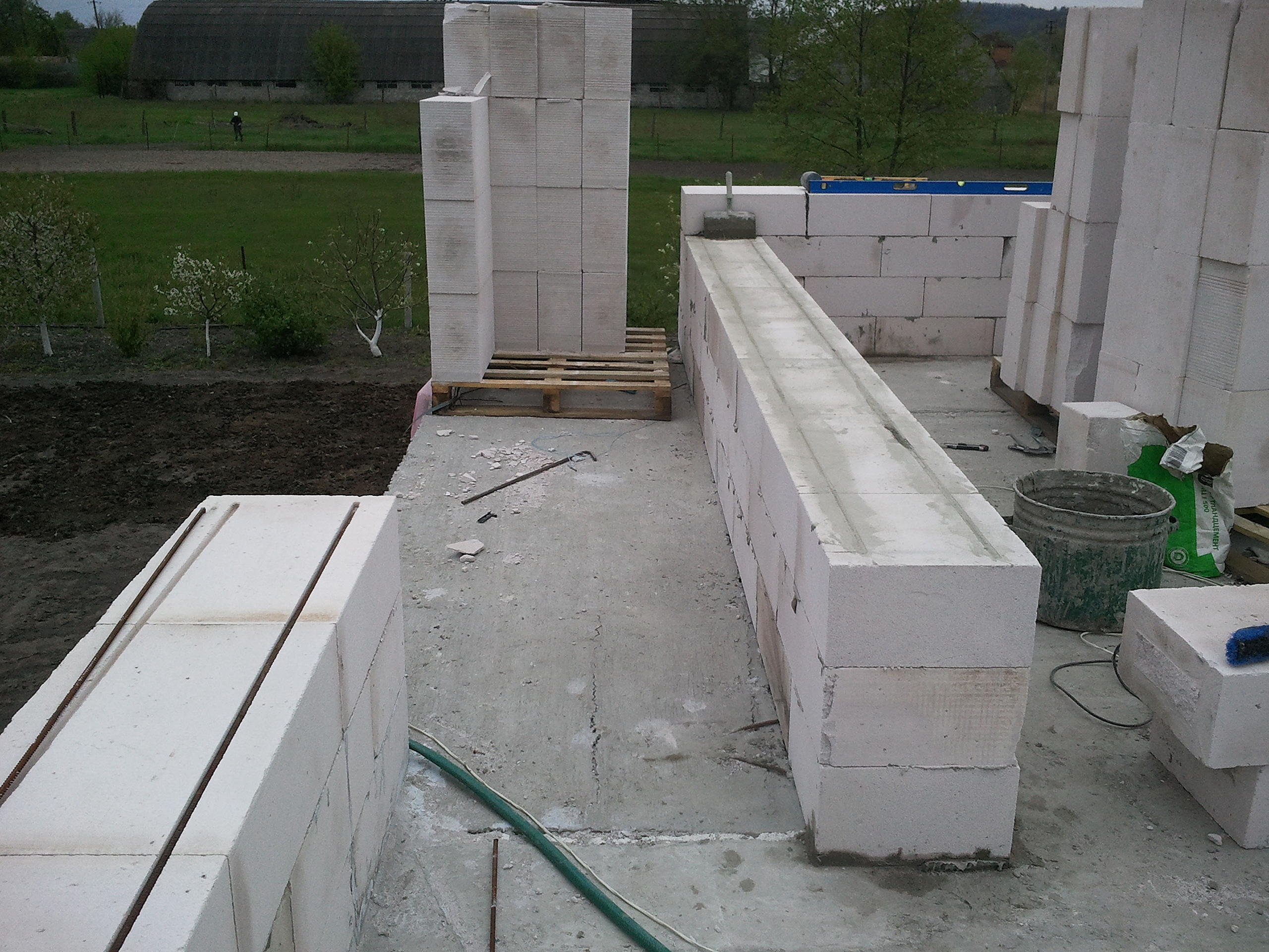

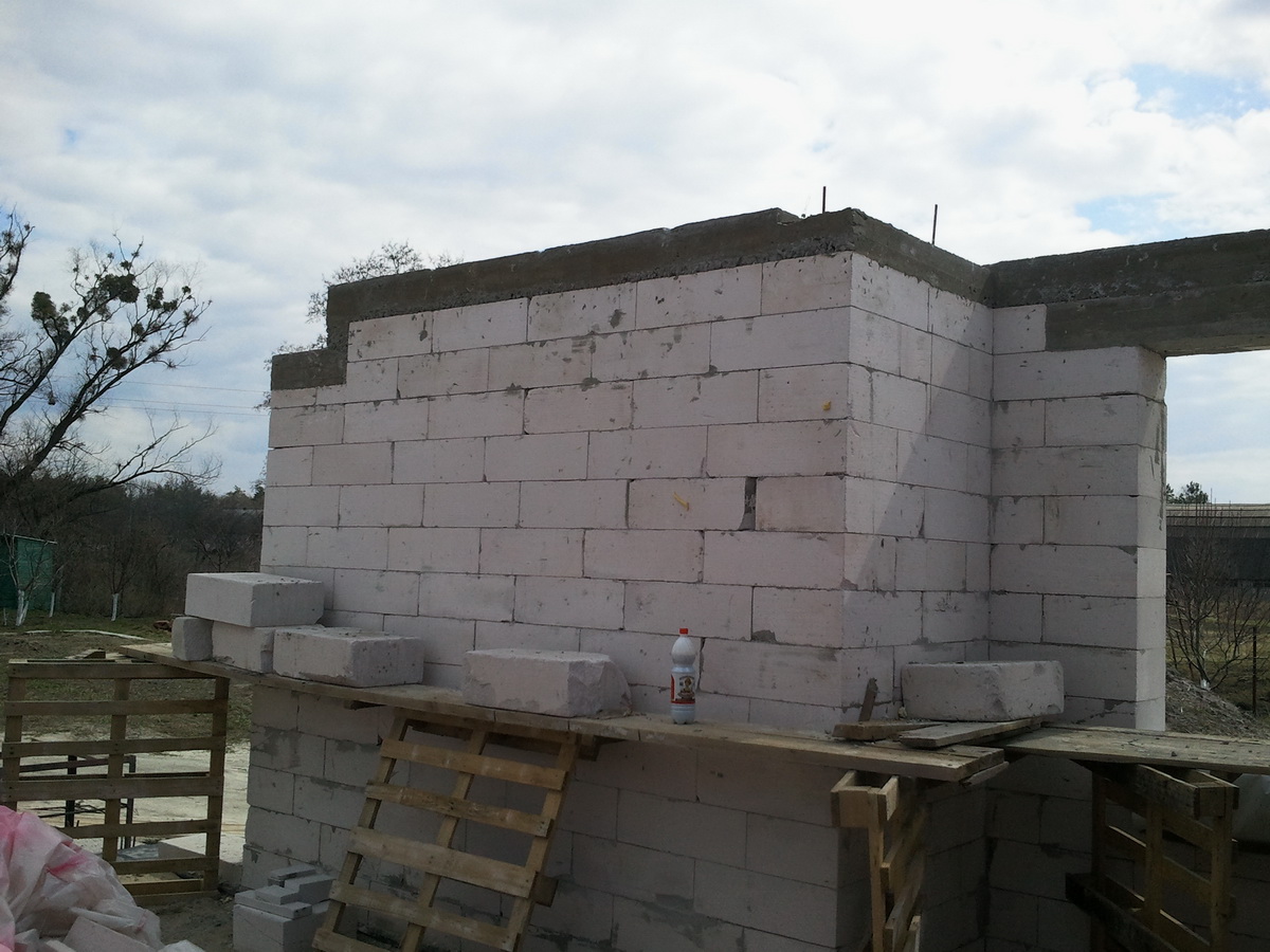

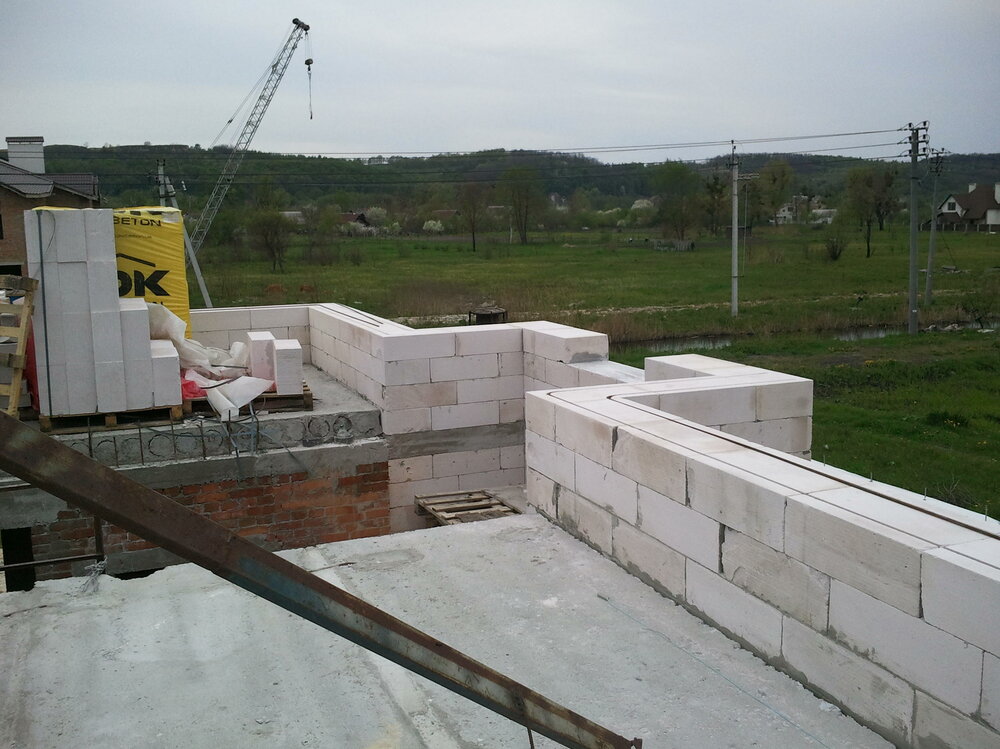

Местным манипулятором закинул газобетон и клей на второй этаж.
Ну и пошел процесс укладки наружных стен :smile:

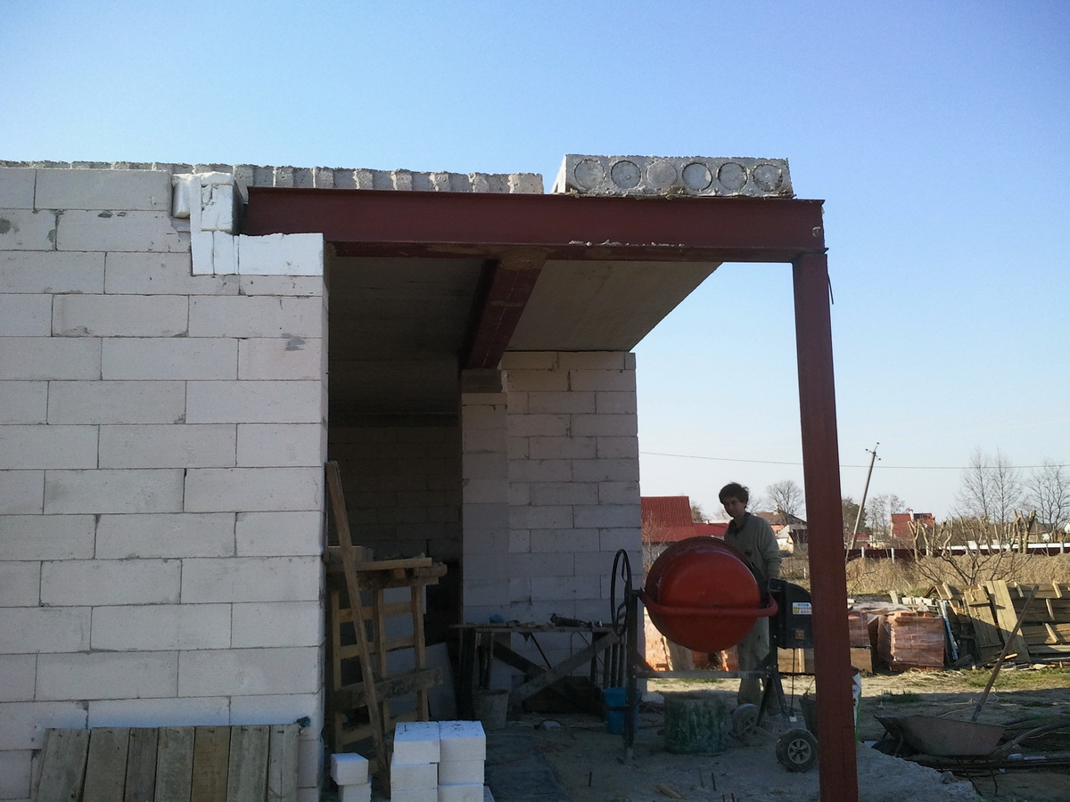

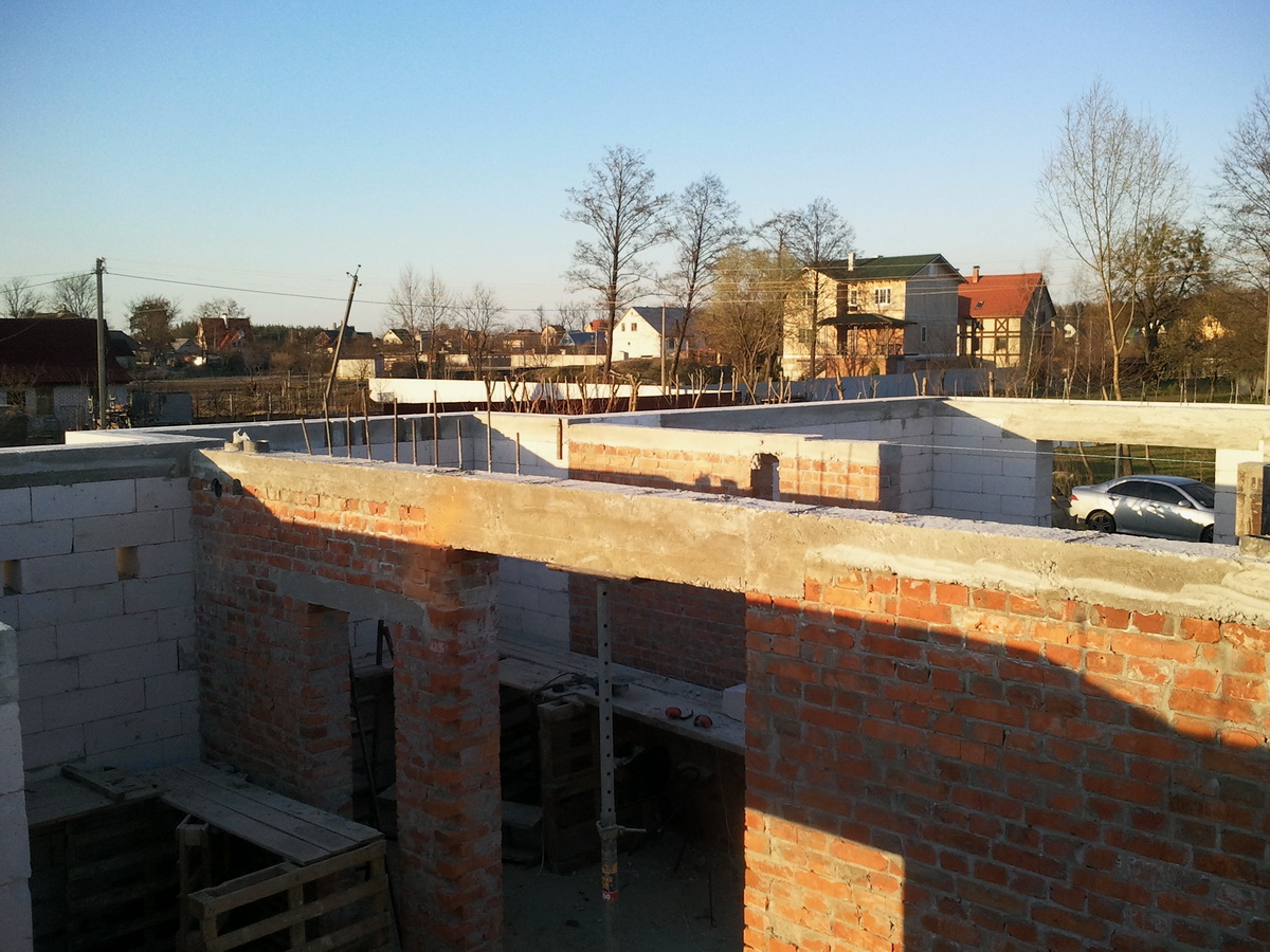

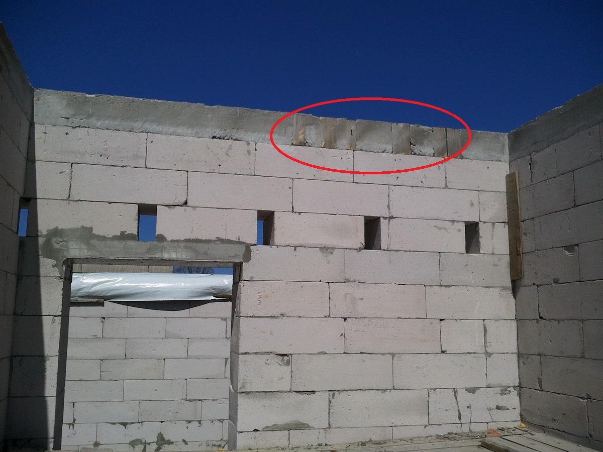

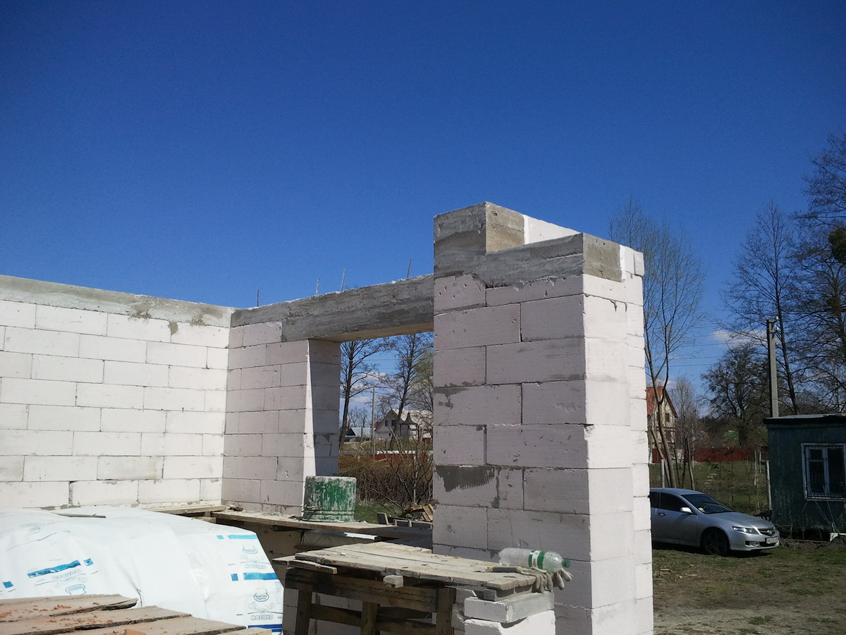

Сделал монолитную балку для крепления верхней части стропил гаража (последнее фото).
Балка двутавровая, или сварены две П-образные?
Нагрузку как-то рассчитывали, или только проверили, когда шов делали?
А снаружи чем планируете отделать?
частично диким камнем, остальное пока не знаю :rolleyes:
двутавр №27, сваренный между собой (один не проходил по прогибу).
Конструктор еще когда считал фундамент, прикинул и балку.
Вообще по расчету подходил двутавр №24х2, но у меня в наличии был 27, запас не помешает :D.
И кстати в 24й двутавр я бы не засунул плиты перекрытия, а пришлось бы ставить их только сверху.
Так по стандарту плиты должны опираться на поверхность минимум на 10см. Норма вообще 15.. а у Вас здесь около 5
все нормально, там снизу приварена планка 6 см и зона опирания около 12 см, я уже выкладывал фото, Вы просто не обратили внимание, дублирую ;)
