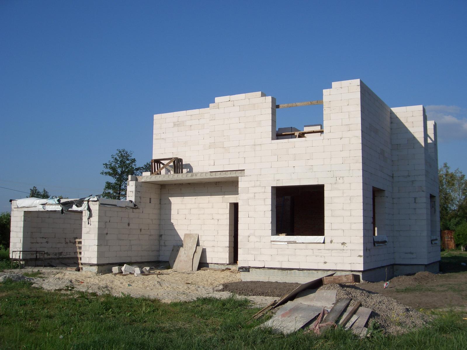

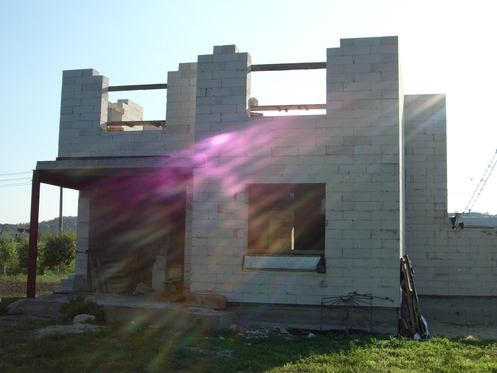

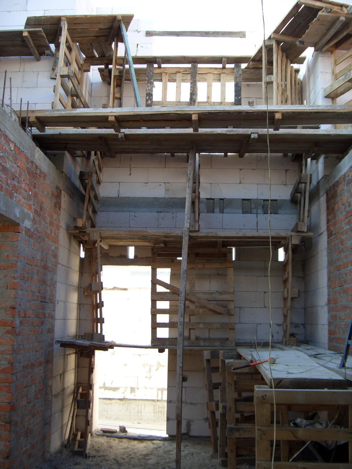

Посмотрел последние фотографии, процесс полностью совпадает с моим, только я отстаю на пару недель :)
на прошлой неделе закончил кладку наружных стен, теперь на очереди заливка монолитной площадки там где лестничный проем, ну а потом кладка внутренних несущих стен из кирпича. Сейчас удается вырваться на стройку только по выходным, на работе завал :-o
Свежих фото к сожалению нет, сломалась кнопка камеры в телефоне :x

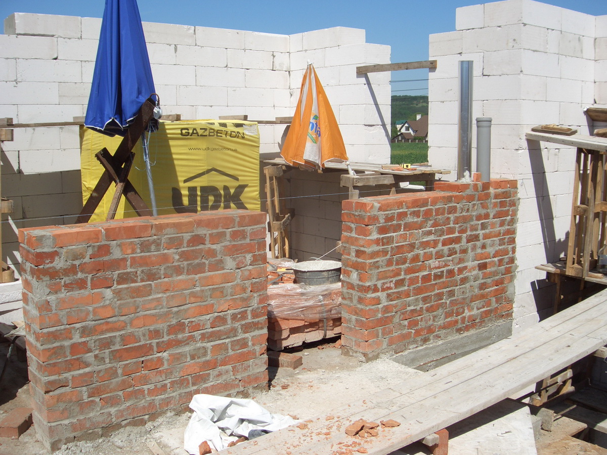

сегодня ездили на участок на отдых, жена занималась рассадой, а я с детьми отдыхал от стройки :D. Заодно сделал последние фото стройпроцесса. На третьем фото моя Пизанская башня из паллет :lol:

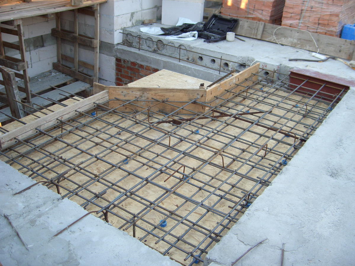

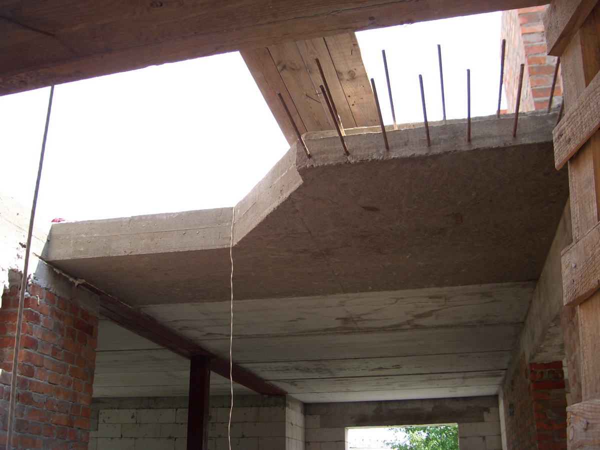

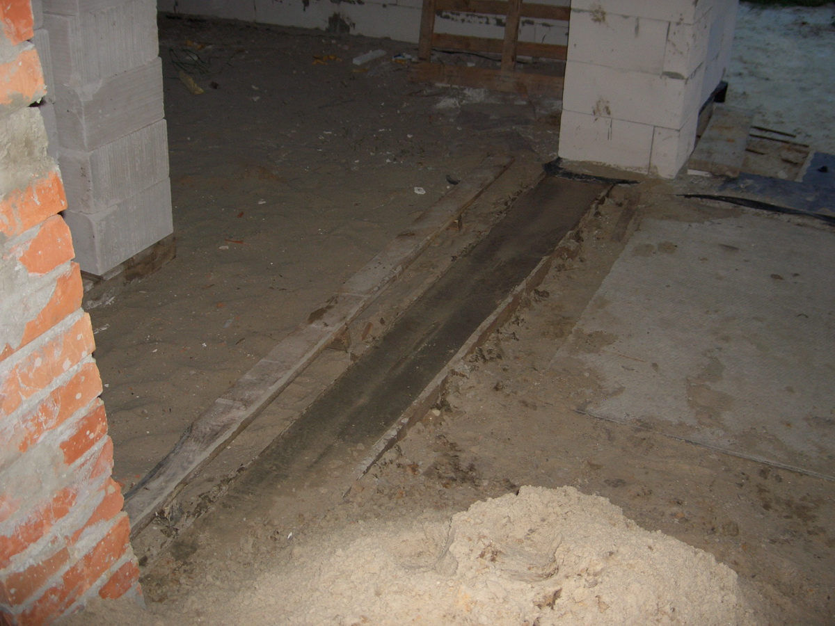

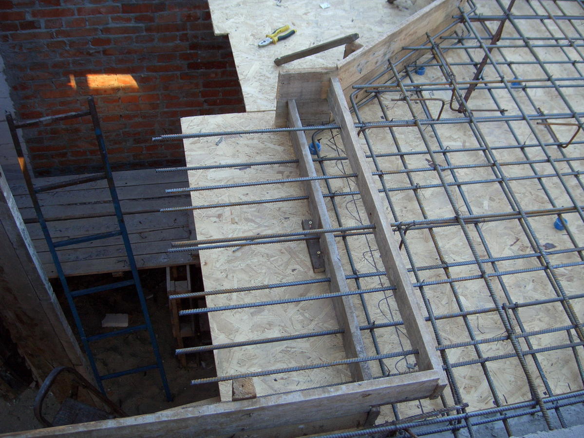

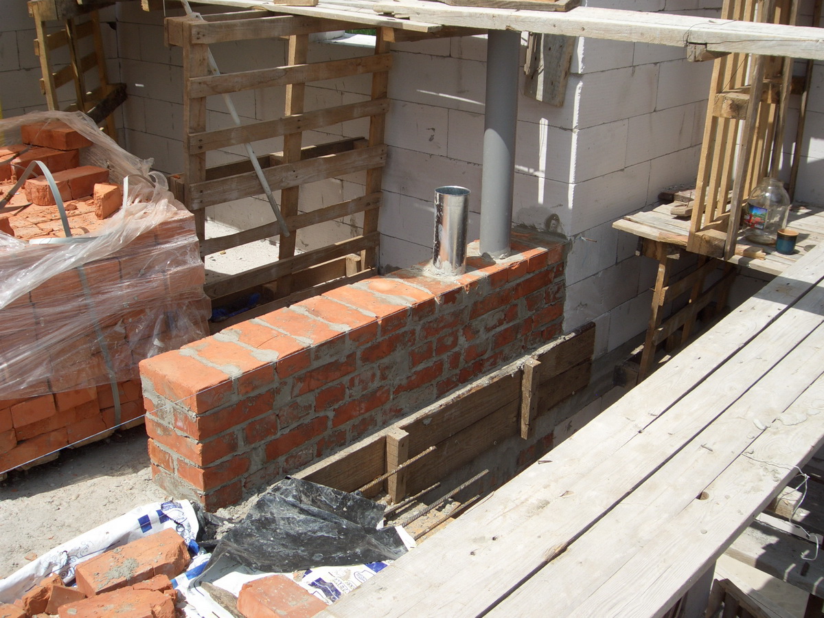

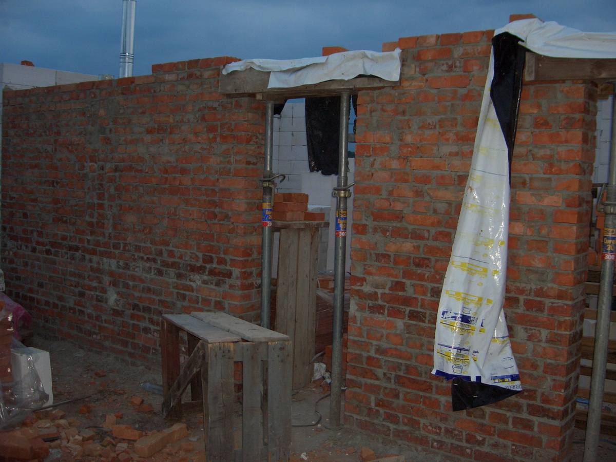

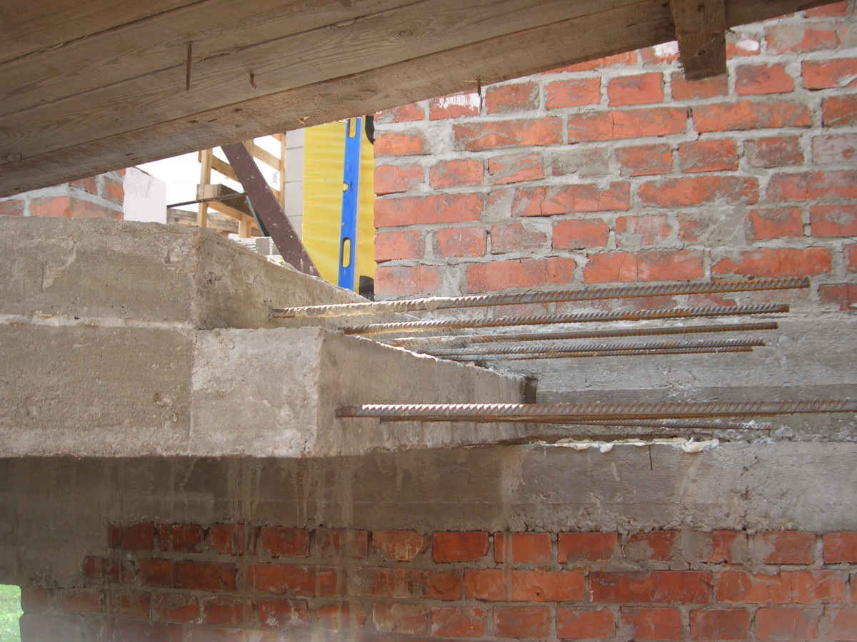

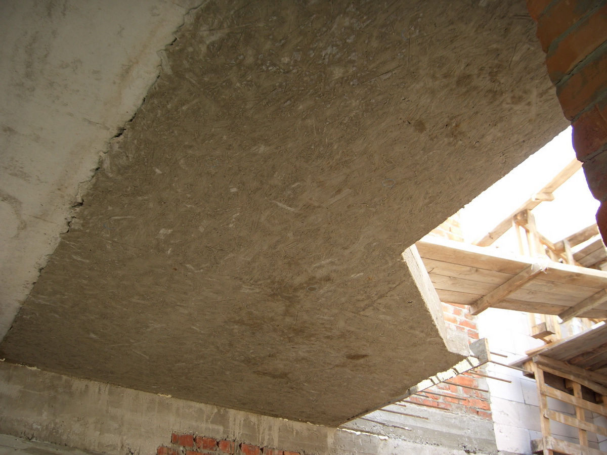

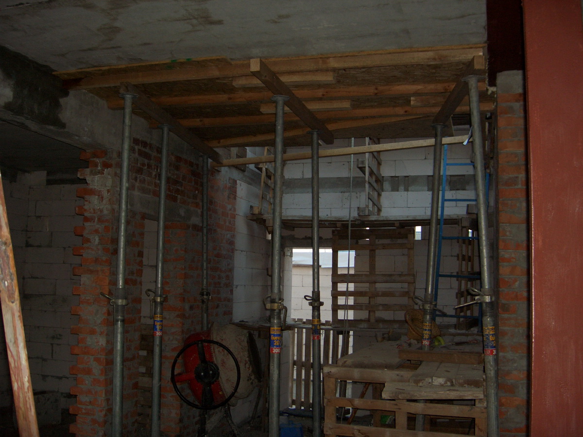

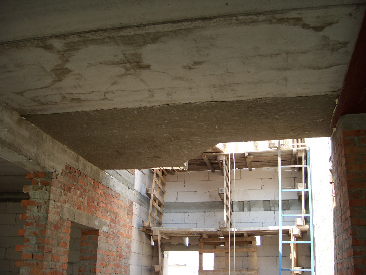

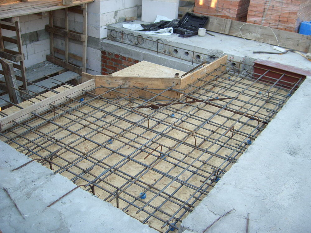

Отчет за последние 3 недели:
- сделали монолитную площадку возле лестничного проема. Армирование сделал на свое усмотрение: арматура д.12, снизу шаг 150 мм, сверху 200 мм. Также сделал выпуски арматуры и опору-ступеньку для соединения с будущей лестницей (фото 2 и 6).

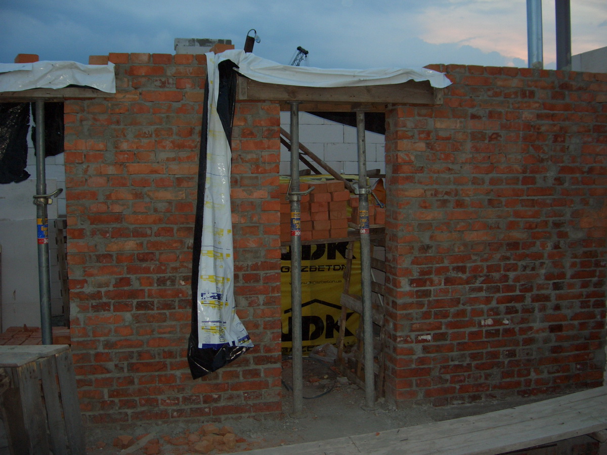

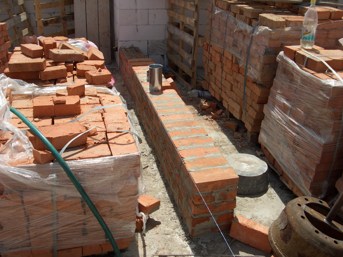

Потом приступил к возведению несущей кирпичной стены на втором этаже. В очередной раз столкнулся с потерей времени на кладку в сравнении с газобетоном: ложишь-ложишь кирпичи, раствор уходит ведрами, а стена практически на месте :-o.
С наступлением проливных дождей пришлось отложить кладку и перейти на первый этаж: был сделан фундамент по перестенки и через пару дней одна стена из газобетона.

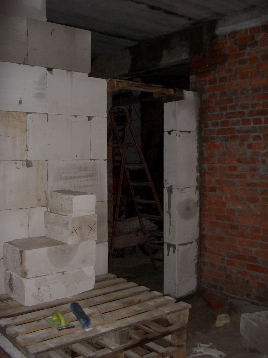

Если бы покупал газобетон сейчас, то я бы выбирал из трех производителей: ААС, Аэрок и Стоунлайт. Сейчас хвалят Стоунлайт с прочностью В2,5 (правда я эти блоки пока в руках не держал), но вроде нужно ждать пока изготовят.
После покупки распечатайте какую-то паллету и визуальный осмотр - не должно быть блоков с очень большими ячейками (больше 2-3 мм). По опыту могу сказать, что прочность у таких блоков мягко говоря ниже заявленной. Также проверьте угольником перпендикулярность углов (желательно взять блоки с разных рядов по высоте, т.к. верхние блоки могут быть ровные, а нижние с отклонениями), по ТУ макс. отклонение 1 мм. Поищите в теме про Новокаховский газобетон ААС, я выкладывал фото таких блоков.
Ну а по цене обращайтесь к дилерам, сейчас сезон и цены взлетели вверх, если не горит, дождитесь зимы и кУпите грн. на 50-100 дешевле за куб.
