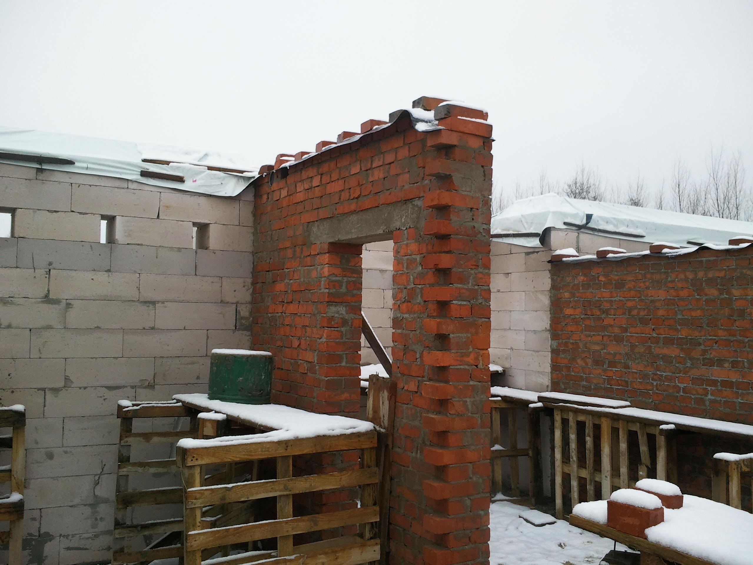

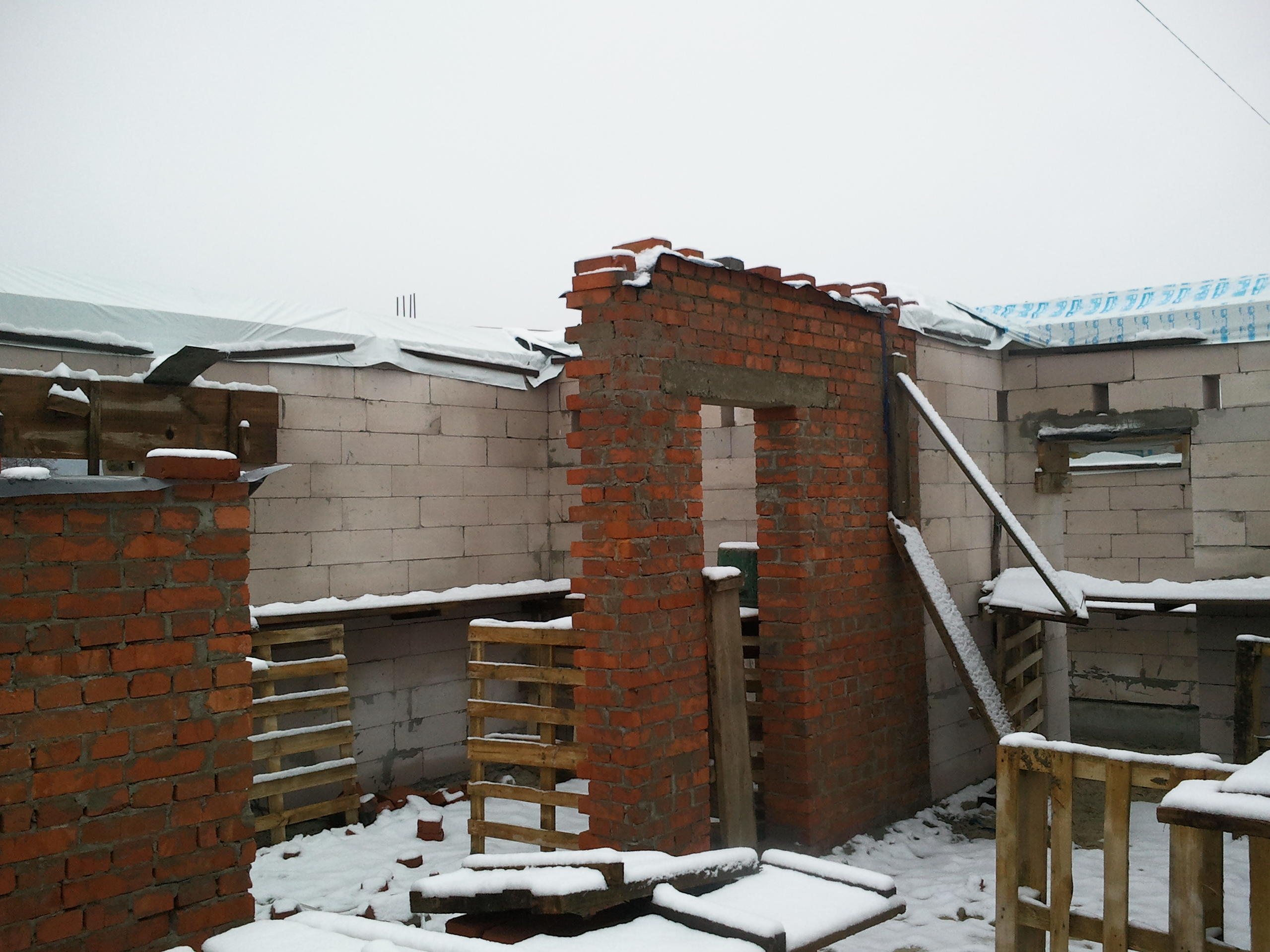

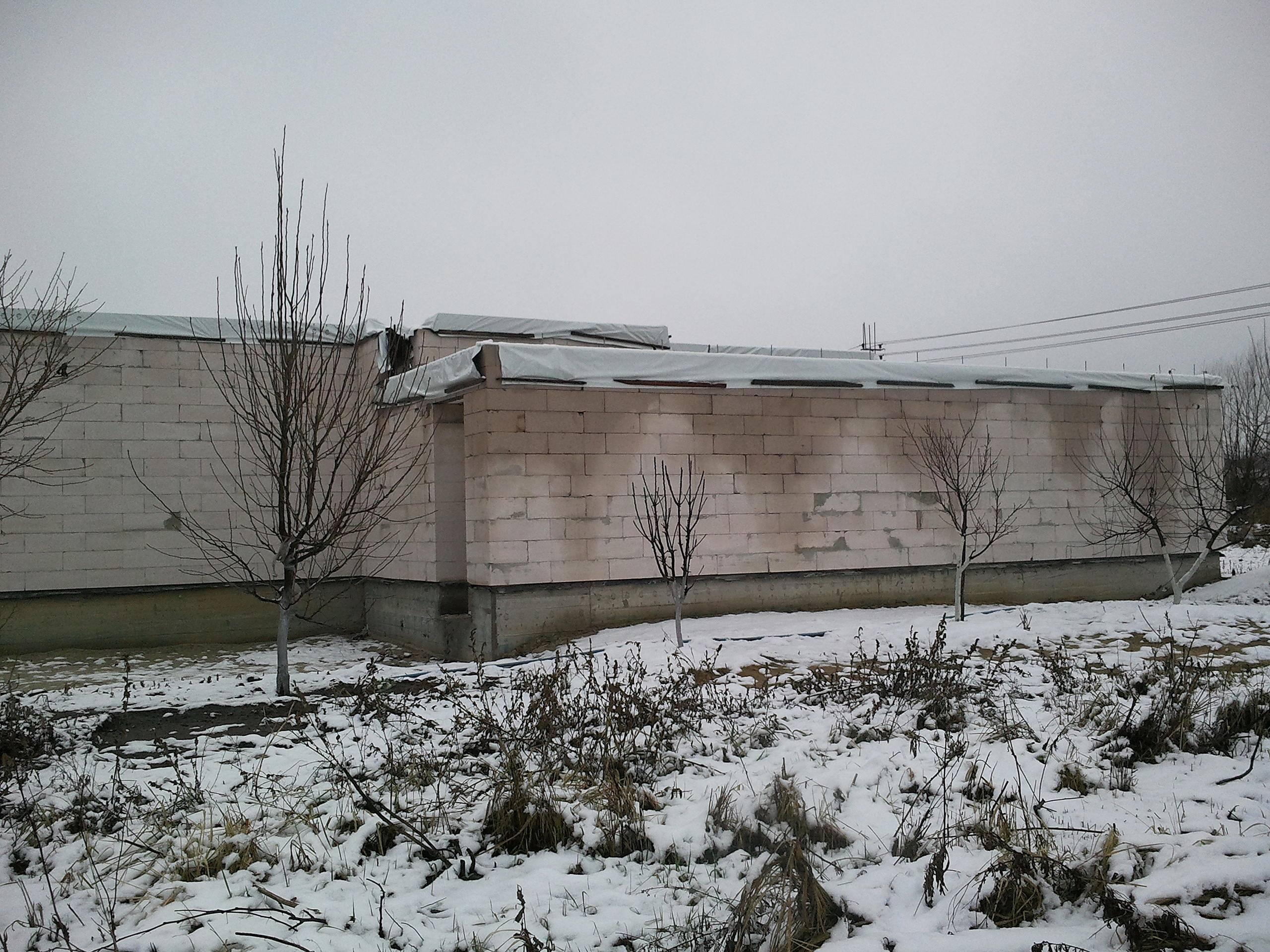

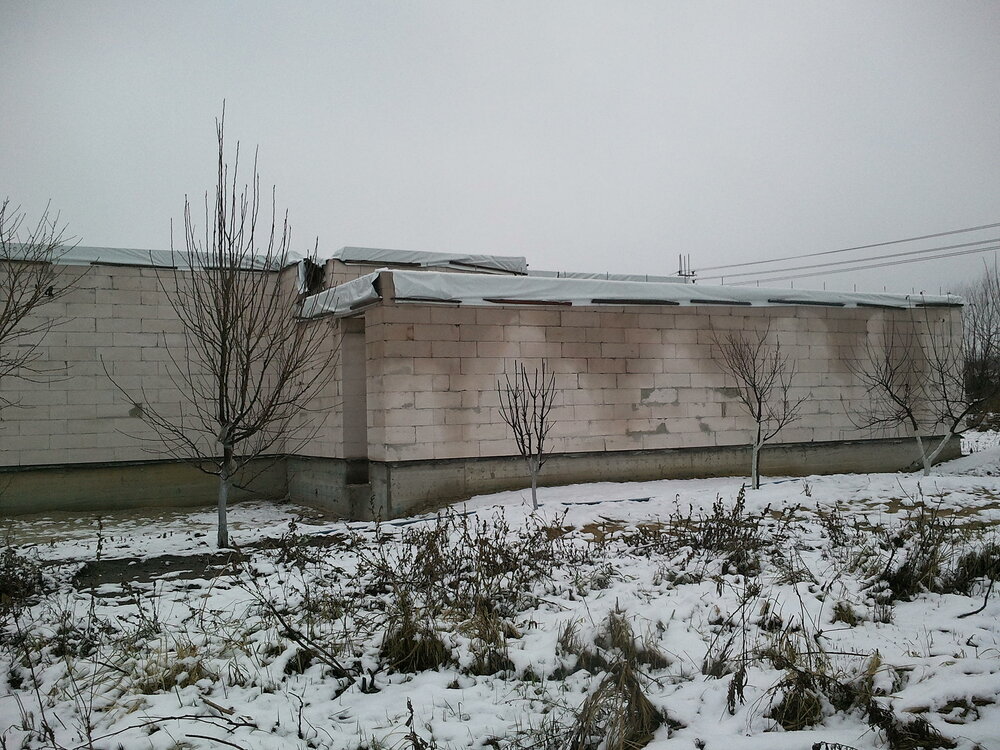

Пользуясь небольшим потеплением, решил немного поработать - доложил до конца внутреннюю несущую стену из кирпича, так сказать небольшое открытие стройсезона 2011 :D.
Стены из газобетона промокли капитально, особенно на гараже :(, не хватает конечно крыши. Зато после сегодняшнего снега стало не так мрачно на участке :smile:

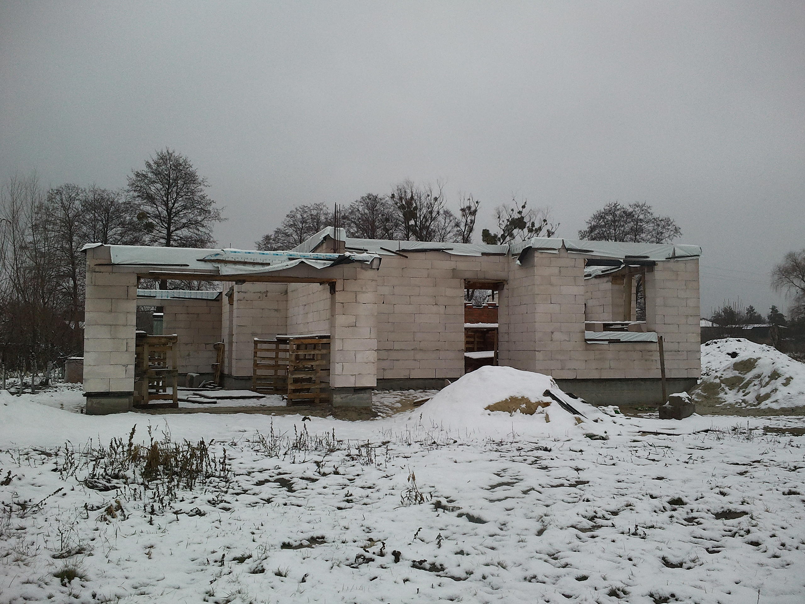

Наконец, все было готово для кладки газобетона, и после отпуска в конце сентября с братом мы принялись ложить блоки первого этажа. Газобетон был куплен через DCI-Group, это каховские блоки ААС плотностью D400 шириной 375 мм. Эти блоки были выбраны по самой главной причине для меня (думаю и всех) - у них реальный показатель по прочности B2.0, и даже выше. Стена будет однослойной, без утепления. Первые несколько лет без наружной штукатурки.
Игорь, здравствуйте
Вы говорите о газобетоне ААС, а на фото виден UDK.
Вы его брали для чего-то? Увидели разницу в производителях?
Я в сомнениях по выбору производителя... но щупая UDK мне не понравилось, как крошится край блока... можно было рукой не прилагая усилий раскрошить его до 10см.
