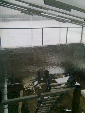

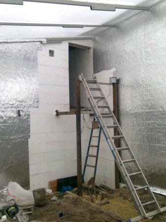

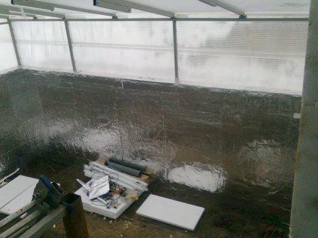

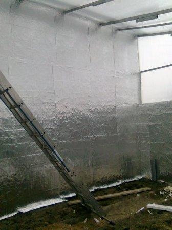

Все стены обклеены фольгой, щели кудой заходил холод так же замазаны и сварена площадка от которой будет идти лестница

Причин несколько, начнем с того что ну не верю я что у солнечного вегетария есть шанс при минус 20 на улице держать плюсовую температуру внутри (не факт конечно что у меня это выйдет но все же). Во-вторых не позволяет структура участка (размеры в той части где сейчас теплица). По поводу фольги - пенопласт мне нужно было чем то покрывать так как от солнца он бы накрылся, вот решил фольгой, и отражает лучи света и функцию "термоса" выполняет. По поводу стекла - что вы имели ввиду когда говорили "у нас долго не выдерживает", может поликабонат не тот берут люди (дешевый Китай кот. больше 2 лет не живет). Поли-нат почти по всем параметрам превосходит стекла и самое главное по основному параметру - "теплоотдачи"(стекло отпускает тепло намного быстрее из теплицы)
Я поражён Вашими темпами! Теперь, посмотрев Ваши фото, я не думаю, что при отрицательной температуре у вас будет холодно. Я, тепличник со стажем, желаю Вам удачи!
