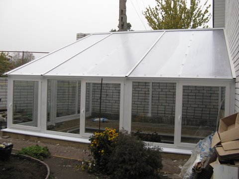

Анкор Плюс Опубліковано: 6 жовтня 2011 Поділитись Опубліковано: 6 жовтня 2011 НЕВОЗМОЖНО. Скажу как минимизировать - сначала ставите стены, а только потом крышу, таким образом щель можно минимизировать до 1-2 мм, потом берете прозрачный силиконовый герметик (обычный в любом строительном магазине) и замазываете им, да хлопотно но держит он хорошо и связывает стену с крышей. Главное делать это в сухую погоду, проверено и работает Ну я бы так категорично :"НЕВОЗМОЖНО" не утверждал. В нашей практике было достаточно много случаев решения этой проблемы успешно.Другой вопрос , что все отличные от стандартных решения требуют дополнительных комплектующих,трудозатрат и мозгов проэктанта и исполнителя.А значит денег.В дешевом варианте возможен вышеприведенный способ.Есть только два совета: 1. Оденьте на стеновый поликарбонат оконечник.2 .Пользуйтесь только нейтральным силиконовым герметиком-все другие конфликтуют с поликарбонатом по химии. 1 Посилання на коментар Поділитися на інших сайтах More sharing options...
wrigleys Опубліковано: 6 жовтня 2011 Автор Поділитись Опубліковано: 6 жовтня 2011 Ну я бы так категорично :"НЕВОЗМОЖНО" не утверждал. В нашей практике было достаточно много случаев решения этой проблемы успешно.Другой вопрос , что все отличные от стандартных решения требуют дополнительных комплектующих,трудозатрат и мозгов проэктанта и исполнителя.А значит денег.В дешевом варианте возможен вышеприведенный способ.Есть только два совета: 1. Оденьте на стеновый поликарбонат оконечник.2 .Пользуйтесь только нейтральным силиконовым герметиком-все другие конфликтуют с поликарбонатом по химии. А ну как подскажите мне пожалуйста как соединить стену с крышей при металлическом каркасе и двускатной крыши даже при помощи доп. оборудования? По поводу оконечника - если вы про пластиковую планку то вопрос куда ее одевать на торец или сверху? Я при стройке первой теплицы покупал их но как ой в них смысл так и не понял, с торца поликарбонат и так закрыт а сверху заклеивается сплошной лентой (снизу паропропускающей). Считаю эту планку - выброшенными деньгами Посилання на коментар Поділитися на інших сайтах More sharing options...
Анкор Плюс Опубліковано: 7 жовтня 2011 Поділитись Опубліковано: 7 жовтня 2011 Что касается данного конкретного случая то Риглейс (извините за русский) предлагает очевидно просто место стыка прогерметизировать герметиком. Я же предлагаю перед монтажом закрыть торцы сплошной лентой, сверху одеть оконечник, а уже потом (если это действительно нужно) загерметизировать образовавшийся стык.Почему именно так?. Потому что без оконечника герметик к ленте не прилипнет. Без ленты ставить не рекомендую.Оконечник выровняет линию реза( вы вряд ли отрежете лист идеально ровно).Оконечник даст большую площадь контакта с кровлей , а значит прочность клеевого соединения будет выше.Данное соединение:скользящая посадка на "вертикальной стенке-оконечнике "и неразьемное клеевое соединение "оконечник-кровля" более работоспособно учитывая температурные расширения. Хотя я вообще не совсем вижу целесообразность применеия герметика в данном случае. Вы ведь в любом случае будете крепить кровлю дополнительно термошайбами.А миллиметровые зазоры для теплицы Вашего уровня не самая главная проблема. Извините если получилось очень заумно. Посилання на коментар Поділитися на інших сайтах More sharing options...
Анкор Плюс Опубліковано: 7 жовтня 2011 Поділитись Опубліковано: 7 жовтня 2011 Считаю эту планку - выброшенными деньгами В узле "сотовый лист-лета-оконечник" нет ни одной лишней детали. Лента препятствует попаданию влаги, пыли, грязи, насекомых в открытые торцы сот. Лента в силу разных причин без дополнительной защиты и механического крепления отклеивается, отслаивается и перестает выполнять свои функции. Оконечник кроме декоративной функции дополнительно защищает ленту от внешних воздействий и осуществляет дополнительное механическое крепление. Для того , что бы оконечник выполнял свое назначение полностью нужно сверлить в нем дренажные отверстия , а для предотвращения стягивания его снегом и льдом крепить его дополнительно механически. Я не обсуждаю при этом качество ленты, оконечника, листа. Предполагается, что все комплектующие качественные, соответствуют европейским ( как минимум) стандартам. Посилання на коментар Поділитися на інших сайтах More sharing options...
wrigleys Опубліковано: 7 жовтня 2011 Автор Поділитись Опубліковано: 7 жовтня 2011 Эта дискуссия из серии - какой бензин лучше лить, 95 и 95+ (или какой то там 95 премиум) в жигули. Конечно всегда лучше лить более качественный бензин, но стоит ли это той разницы которую мы переплачиваем за 95+ Разница между Вашим и моим мнением в том что Вы продавец поликарбоната а его Потребитель который его покупаю за свои кровные, сам устанавливаю и слежу за его эксплуатацией, сохранностью и свойствами. Ничего против Ваших слов, технологически Вы все верно говорите, 100% сохранения всех свойств возможно при Вашем мнении. Но щель останется это раз, прозрачный герметик к ленте "лепится" на годы (главное герметик хороший а нес самый дешевый) это два, стоимость планки несоизмеримо высока на фоне ее свойств и защиты, лента промазанная герметиком нечем не хуже, проверенно опытным путем. Если есть лишние деньги то стоит делать как говорите Вы, тут согласен, но я бы сэкономил. Подчеркну, Вы - продавец (Вам нужно продать), я - покупатель (мне нужно купить то что нужно), середина всегда посередине Посилання на коментар Поділитися на інших сайтах More sharing options...
Анкор Плюс Опубліковано: 7 жовтня 2011 Поділитись Опубліковано: 7 жовтня 2011 Что ж Вы всех продавцов то одним миром мажете, как будто нет среди нас профессионалов-технарей готовых просто за "спасибо" совет хороший дать!? Опять же покажите мне индивидуума который в Жигули ( я уже и не помню как эта марка авто выглядит) 95 й Премиум льет.Все больше 72 й разбавленный желтой водичкой биологического происхождения.В Эвропу смотрим, а туалетной бумагой пользоватся не научились.За Державу обидно. Ну это я так, увлекся. То биш стремится нужно к лучшему, правильному.А значит и советы нужно давать максимально профессиональные.А исполнитель и заказчик в зависимости от типа транспортного средства (жигули аль мерседес) пускай сами решают что заливать в бак. Посилання на коментар Поділитися на інших сайтах More sharing options...
MAG-I-YA Опубліковано: 8 жовтня 2011 Поділитись Опубліковано: 8 жовтня 2011 прозрачный герметик к ленте "лепится" на годы (главное герметик хороший а не самый дешевый Какой предпочитаете Вы? А то мне приходилось работать только с аквариумными, а в других ни бум-бум . Посилання на коментар Поділитися на інших сайтах More sharing options...
wrigleys Опубліковано: 8 жовтня 2011 Автор Поділитись Опубліковано: 8 жовтня 2011 Какой предпочитаете Вы? А то мне приходилось работать только с аквариумными, а в других ни бум-бум . Я беру универсальный Церезит Посилання на коментар Поділитися на інших сайтах More sharing options...
wrigleys Опубліковано: 11 жовтня 2011 Автор Поділитись Опубліковано: 11 жовтня 2011 Первые падение температуры и первые наблюдения: если в обычной теплице температура как правило зависит от внешней температуры, причем "привязана" к ней и стабильно меняется на 5-7 градусов. В моей же что наблюдается - если солнце то прогрев моментальный не зависимо от температуры воздуха, при +10 на улице в теплице +35, но в последние 3 дня были дожди и солнца не было и теплица медленно остывает без привязки к внешней температуре, разницы день/ночь нет (если нет солнца). Был момент что на улице 13 днем а в теплице упала до 12. Вижу в этом и плюсы и минусы. Главное не допускать падения температуры, если ее поддерживать то остывает она ОЧЕНЬ медленно, конечно минус 20 еще не было и это все покажет себя. Обогреву однозначно быть, вопрос как минимизировать затраты. Вчера установил аля булерьян, в теплице было +13 градусов, на улице +8 (21-00 вечера). Закинул 2-3 палена пошел домой телик смотреть, в 12-00 ложился спать, сходил подкинул на ночь 4 палена, температура была уже 18 градусов, утром в 3 утра сходил глянуть. На улице +3, в теплице +19, в печке угольки тлеют, печь уже ели теплая. Итог - с помощью печки разницу в 15-20 градусов можно легко держать, затраты на печку - 1-2 закладки по 4-5 пален (с вечера и на ночь) днем думаю температура не будет падать. Кабель нагревательный думаю поставить на диапазон - ниже +10 вкл/ + 15 выкл. При минус 20 думаю будет и печка и кабель работать. Нужно искать способ как аккумулировать тепло днем чтоб отдавало ночью. Выход - вода в емкостях, но как это сделать без потери объема теплицы, может заказать плотные поэлетеленовые пакеты размером 50Х50 см, налить воду и положить под грунт между кабелем и растениями и впритык к трубам вентиляции по которым воздух идет. Какие будут мысли? Посилання на коментар Поділитися на інших сайтах More sharing options...

wrigleys Опубліковано: 13 жовтня 2011 Автор Поділитись Опубліковано: 13 жовтня 2011 Идея в том,что при разной толщине поликарбоната разное кол-во тепла через него улетучивается , а значит разное кол-во энергоносителей необходимо для поддержания комфортной для растений температуры. Не понял если честно. Брал максимально возможно допустимую толщину ПК. У меня стоит швейцарский на 16 мм, все что толще хоть и сохранит больше тепла но светопропускаемость очень пострадает, анализировал таблицы толщины ПК, 16 мм это "потолок" толще нереал Посилання на коментар Поділитися на інших сайтах More sharing options...
Анкор Плюс Опубліковано: 13 жовтня 2011 Поділитись Опубліковано: 13 жовтня 2011 Ну я ж не знал, что Вы по взрослому на 16-ке зимнюю теплицу строили. Тем более, пересчетом , через килокалории и температуру при известном сопротивлении теплопередаче ( у 16 мм R=примерно 0,4) можете посчитать сколько энергии нужно подать в теплицу, чтобы при забортной температуре -20 градусов обеспечить внутри +10-15 при полном отсутствии солнечной подпитки. Посилання на коментар Поділитися на інших сайтах More sharing options...

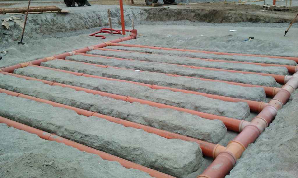

shadowman Опубліковано: 3 березня 2012 Поділитись Опубліковано: 3 березня 2012 Нужно искать способ как аккумулировать тепло днем чтоб отдавало ночью. а что если использовать грунтовый теплообменник, на подобие этого: www.stroimdom.com.ua/forum/attachment.php?attachmentid=94721&d=1298418741 как у нашего софорумчанина badgy под домом, разместить под коньком вытяжку на автоматике и при достижении определенной температуры (например, +30 С) она вытягивает теплый воздух через этот теплообменник на улицу, при этом прогревая грунт, а он, в свою очередь, ночью подогреет теплицу. Посилання на коментар Поділитися на інших сайтах More sharing options...

wrigleys Опубліковано: 6 березня 2012 Автор Поділитись Опубліковано: 6 березня 2012 Спс огромное за тему, заразили теплицей в этом году буду начинать. Как у вас сейчас с температурами Если на улице есть солнце то днем +30/+35, ночью при минус 5 температура опускается до +10 (грунт +15 где то так). Когда было минус 30, то ночью в теплице было минус 5, без обогрева никак. Но под такие аномальные холода я не расчитывал. Все же в этом году хочу туда газ провести, будет интиресней. Как только температура ночью будет стабильно не ниже нуля (думаю через неделю) пересажу рассаду в теплицу, а то дома ей уже тесно (посадил 15 января), помидоры в высоту по 20-25 см, уже просятся в грунт 1 Посилання на коментар Поділитися на інших сайтах More sharing options...
