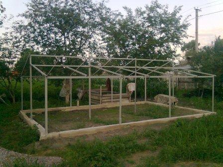

Сейчас заканчиваю обычную теплицу на улице, 4.2 Х 6.3 метров из квадратного уголка, накрывать буду крышу 6 мм поликарбонатом, стены 4 мм.
Вы задавайте вопросы, что смогу посоветую, я уже года 2 в инете гуглю по теплицам, пытаюсь все лучшее собрать в одно

На фото у Вас вертикальные стойки установлены с расстоянием между ними в 2,10 м. Не будет ли поликарбонат играть на таком расстоянии?
Нет. Просто подпорная стенка по две стороны. У меня часть участка (как раз та, на которой разбиты огород и дальше сад) поднята на 1.5 метра относительно остальной части. Так получилось по рельефу местности.
Нет не будет, 3 стороны крепежа не даст играть. Нет ну если ветер будет ураганный люфт наверное будет небольшой, так же учитывайте что у поликарбоната есть понятие изменения размера в зависимости от температуры (это надо учитывать при монтаже стыковочной полосой листов между собой - оставлять зазор 2-3 мм). Если у вас будет снизу не пояс из бетона а из квадрата то у вас играть точно не будет.

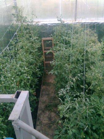

На сегодня свои помидоры, огурцы и перец с этой теплицы собираю, помидоры правда болели много - с влажностью не расчитал, систему вентиляции надо корректировать.
У меня тоже первый сезон использования теплицы: томаты, перец, огурцы и различная зелень.
Результаты разные:
- томаты жировали как бешенные - явано какой-то перекос, отдача по плодам получилась низкая, лианы до 5 м получились;:(
- огурцы начали за здравие, закончили за упокой - напал паутинный клещ (и это при влажности от 75 днем до 100% ночью);:(
- перец как начал плодоносить в начале июня, до сих пор его прет, пошла новая волна роста;:)
- а зелени все подходит.:)
Вентиляция работала как через подземные воздуховоды, так и вытяжная для сброса максимальных температур.
Интересная особенность наблюдалась: температура под коньком теплицы была ниже, чем в середине на высоте 1 м, за счет потока воздуха от труб подземной вентиляции.
Циркуляция воздуха через подземные воздуховоды понижала температуру входящего воздуха на 2 С.
Бочки с водой в теплице нагреваются "капитально".
Кстати, а наклонную поверхность теплицы все равно пришлось затенять сеткой.
Теперь опять интересно посмотреть на результаты следующей зимы.
