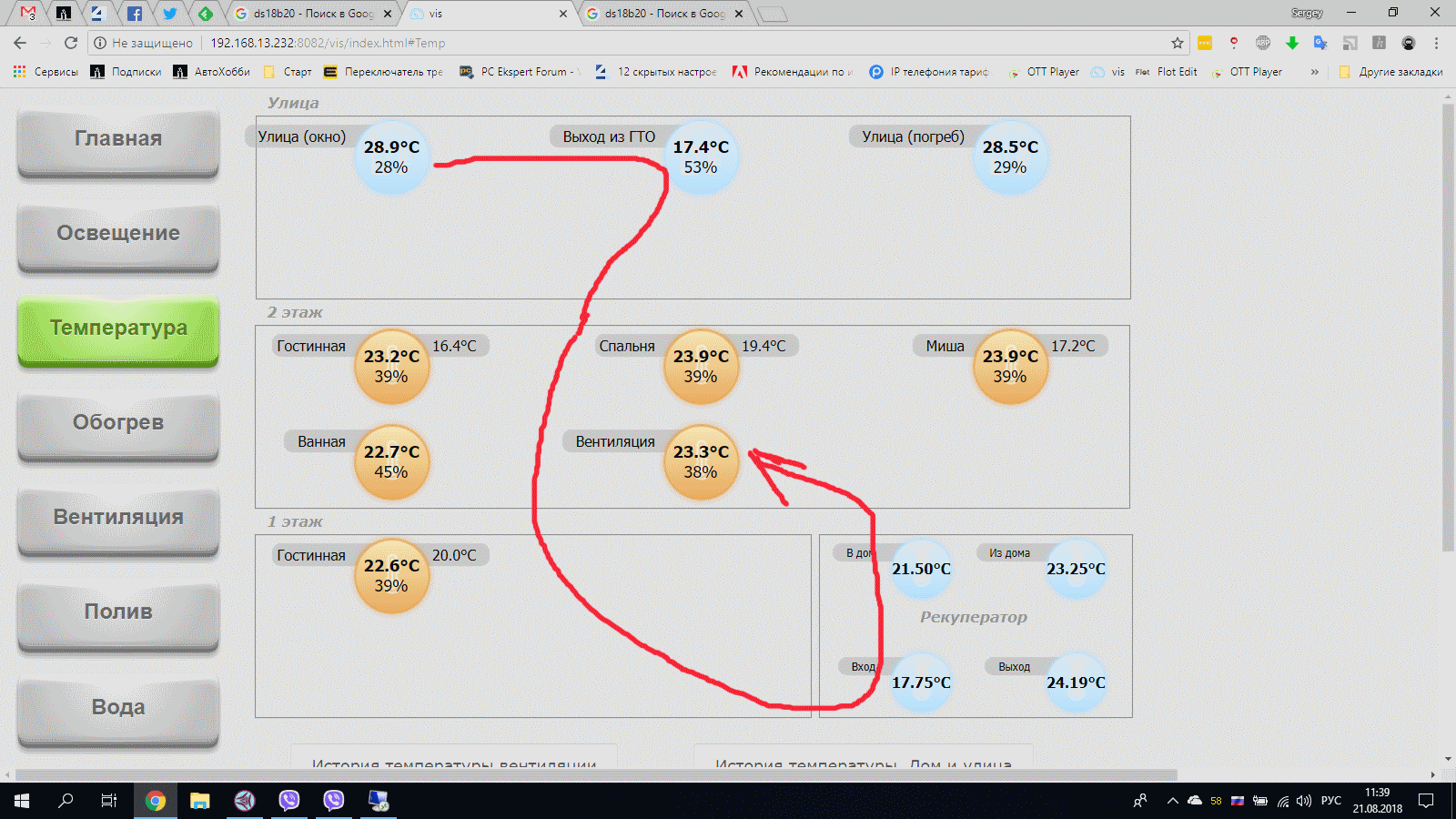

Рекуператоры.
Hans
А как они (все 4) установлены можете сфотать?
вставлены внутрь воздуховодов на входе и выходе. Гильза датчика висит в потоке воздуха.
Сфоткать не получится, там все закрыто.
Поверьте, эта разница есть, это уже третье измерение :) с более фундаментальным подходом.. Возможны конечно погрешности, но не в три градуса... :)
+ Еще есть датчики в самой вентиляции на выходе в самую дальнюю комнату и на выходе из ГТО который соединен с входом рекуператора.
В самой вентиляции ЗА рекуператором есть нагрев где то на 1,5 градуса за счет прохода воздуха по "теплому чердаку". Вход рекуператора и выход ГТО практически совпадают, с погрешность в 0,2-0, градуса, но там и расстояние есть по дому больше 6 метров.
Я верю что разница есть. Пытаюсь понять что может быть причиной.
Без понимания где и как установлено это трудно будет сделать.
DS18 это ведь точечный датчик.

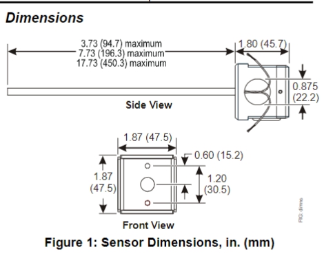

А как выглядят промышленные датчики?
Ханивел
1534838786722.jpg.b277a2dce0c50620e3949b29ffdf923b.jpg 1534838777370.jpg.da34aabb72105ab98e2e179a6c0bec07.jpg

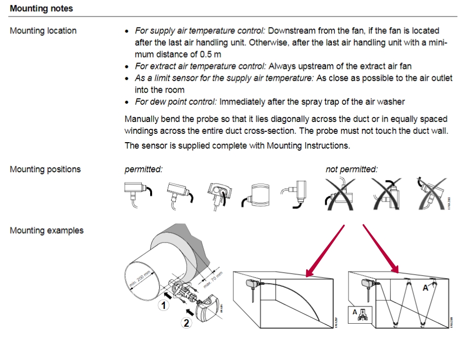

Сименс

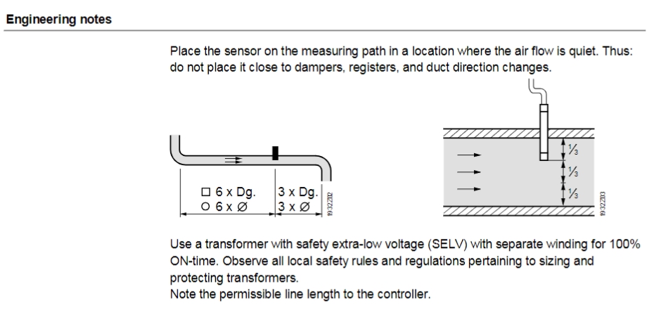

Они дают возможность снизить влияние стратификации, тоесть неравномерного обдува, за счет распределения сенсоров по сечению воздуховода.
И если датчик точечный, возможно для того чтобы обеспечить равномерное обдувание всех четырех, их надо смонтировать согласно рекомендаций для датчиков скорости. Вот пример рекомендаци сименс:

Для понимания схема движения воздуха по датчикам.
Опять же, проводил эксперимент.
Отключал воздуховоды от рекуператора, и ставил там сопоставимый вентилятор, разница между датчиком который стоит на выходе из ГТО и датчиком который на выходе из вентиляция как раз меньше на вот ту разницу которая нагреваеться в рекуператоре.
То есть если его заменить на вентилятор просто то датчик конечный будет сейчас показывать около 20 - 21 градуса. Но тогда станет проблема вытяжной вентиляиции.

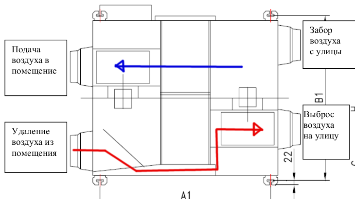

У Вашому рекуператорі вхід з вулиці і приплив в будинок до рекуператора під'єнюються один навпроти одного чи по діагоналі?
Напротив, Вот как на картинке с градусами.
За счет чего такой нагрев при байпасе ? Не может же 80 ватт двигатель греть на 4 градуса воздух при заявленных 360 кубов в час ?
И откуда берется нагрев воздуха который выходит на улицу ?
p.s. Рекуператор Gree FHBQ-D3.5-K

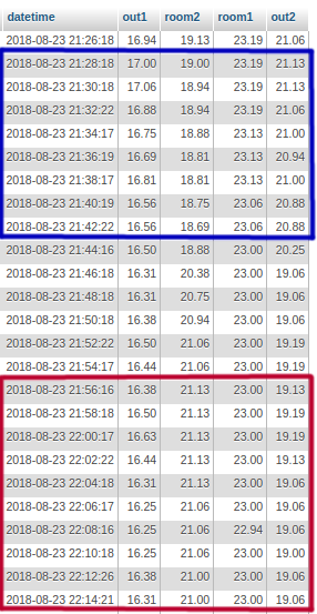

я режим байпас не использую, но провел эксперимент
на моем FHBQ-D5 на 3-й скорости (500м3/ч)
сначала в режиме байпас, затем авто(т.е. байпас выкл)
так:
или так в таблице
*синим обведено период работы в режиме байпас, красным - авто (т.е. через теплообменник)

по мануалу, чистая линия в режиме байпас или нет идет через теплообменник
т.е. в вашем случае имхо, 4С - много, двигатель не может так нагревать, грязная линия должна охлаждаться
У вас тоже есть нагрев, но он меньше.. всего пару градусов.
