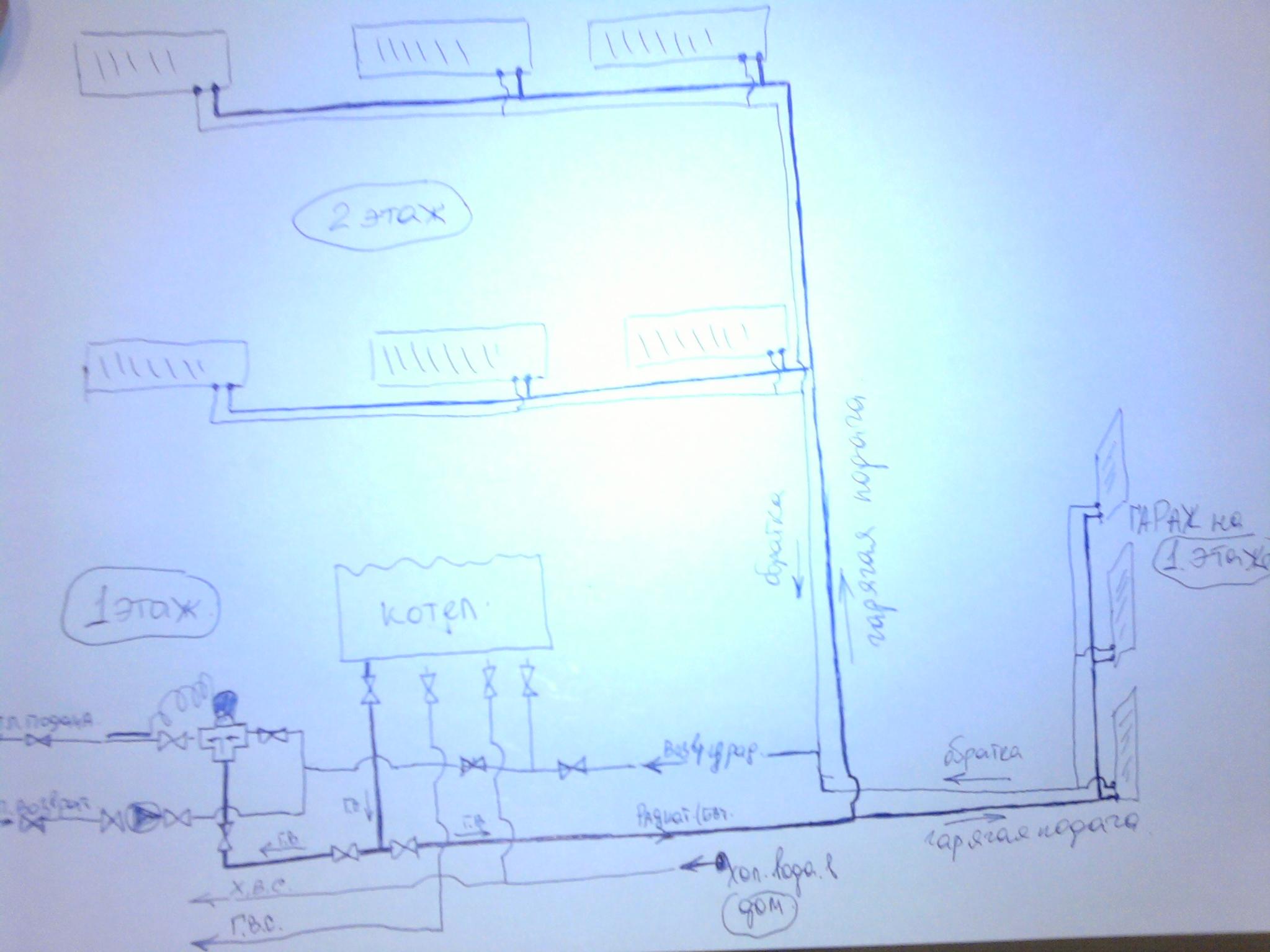

Проанализируйте рисунок что не так.Я думаю что насос на возврате воды из т.полов только и исключительно для ПОДМЕСА. Гнать воду будет насос в котле.Трехходовой смес.клапан 1 дюймовый Овентроп плюс термоголовка ОВЕНТРОП.Насос для подмеса будет слабее чем в котле и создаст дополнительное динамическое давление перед смесителем.И должны полы работать мягче-без рывков.Что не так дайте здачи.Спасибо.
А на счет 55 гр. браток ЯЙЦА и ТЫ и Я сварим в крутую.
Это, браток, в зависимости от схемы исполнения...
А по поводу твоего рисунка: радиаторы нарисовал нормально, только с диаметрами не прогадай...
А по поводу пола - сделай так, как тебе нарисовал Сергей 31, браток...
уберите трехходовик.для такой схемы не должно быть подпора со стороны котлового насоса..схема на трехходовике используется в других случаях....используйте схему с использовнаием термостатического крана и байпасного крана она правильнеев вашем случае....если не верите читайте книгу от Герц...там это отлично описано...
если решитесь на трехходовик(что дороже но не лучше), то будьте внимательны со смесит клапаном, а то например Хаймаер поменял логику работы смес трехходовиков....может и Овентроп тк же поступить...лучше взять разделительный
если пола до 70 квм и ветки е более 70 м, то спокойно пойдет 3\4 и даже с насосом 4...и вытянет дельту 5-7 градусов

Теплотехник подскажи 20трубу хватит к батареям или большую дать.Спасибо.
Исходя из последней схемы, если полипропилен...
От котла ведите 32-ю, делайте отвод 25-й на ТП, 25-й на гараж, на втором этаже разделите на деве трубы 25-го диаметра ( две ветки).
Ко всем радиаторам делайте подводы 20-й трубой...

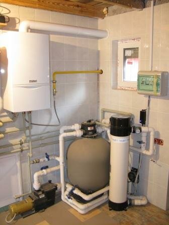

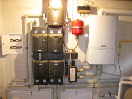

Хотелось бы узнать, где контур вентиляции в твоей схеме?
и какой теплообменник использовал для бассейна?
Я в этом году закончил похожий проект, но побоялся использовать для отопления солн.коллектора. Интересно как они у тебя зимой будут работать? Для интереса фоты моей котельной
Насосные группы чьи? кто производитель?
meibes - Германия
А что за котёл висит ecoTEC plus VU 376/3-5? или ecoTEC VU 466/4-5?
Не маловато его для бассейна? :unknown:
Очень аккуратно и продумано.
:good:
Внизу шкафчики ТП?
1-й шкаф ТП
2-й шкаф радиаторы
3-й (его не видно) вода
да вродебы пока хватает, по крайней мере советовались с сервисантами Вайланта говорили что впритык. Фишка в следующем - на бассейне однозночно должна быть пленка. Получается как эффект кастрюли - с крышкой быстрее закипает!

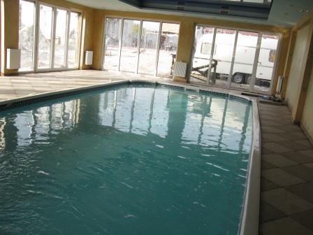

Ой ой ой... Мне кажется очень впритык...
А какая мощность теплопотерь дома и мощность теплообменника бассейна?
Вы ещё и про вентиляцию что то говорили...:no:
А если люди будут плавать, то какая плёнка? А на улице минус 20 С...
Этот комплекс бассейн и баня строили с нуля. Стены : кирпич 25 см, утеплитель базальтовый 5 см, ветробарьер, блокхаус.
Бассейн греется постоянно, 24 часа в сутки в определенной периодикой. Разгон температуры бассейна на 1 градус (сейчас) примерно 12-24 часа. Поэтому температура должна быть стабильной - 25-27 оС. Для этого в период между купаниями укрываем термоизоляционной пленкой, которая наматывается на роллету.
После всего сказанного резюмирую - один раз нагрев бассейн, потом просто поддерживаем тепло.
Вентиляция: сдесь борьба идет в высокой влажностью. Как показывает опыт товарищей обычные пристенные осушители слабо справляются с этой задачей. Поэтому приходится делать приточно-вытяжную с рекуперацией воздуха.
Сдесь выплывает еще один плюс пленки: меньше испарений - меньше работает вентиляция!
Это у Вас коммерческий комплекс, или кто то для себя делал?:)
