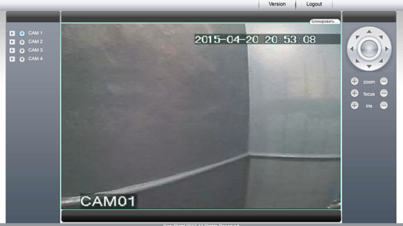

ОК! Думаю из картинки станет понятней. :beer:
Камер, точнее, вызывных панелей - две.
В окне браузера активных кнопок только четыре:
- "низкий" поток для САМ1;
- "высокий" поток для САМ1;
- "низкий" поток для САМ2 и
- "высокий" поток для САМ2.
В режиме квадратора не показывает. ИЛИ САМ1 на всё окно ИЛИ САМ2 на всё окно.
Кнопок, как на картинке2 тоже нет.
Записи на домофоне есть, но доступ к ним только по ЮСБ на флешку.
Спасибо за ответы-советы!

Теперь понятно))
Пользуйтесь эксплорером - и тогда будет все доступно.
Из остальных браузеров (типа хрома) будут недоступны кнопки вверху,
и поэтому, чтобы был квадратор и плюс чтобы были кнопки вверху (через которые можно сохранить все записи с домофона удаленно), необходимо пользоваться эксплорером или использовать программу CMS с диска который идет в комплекте.
i.imgur.com/GHJGFOz.jpg

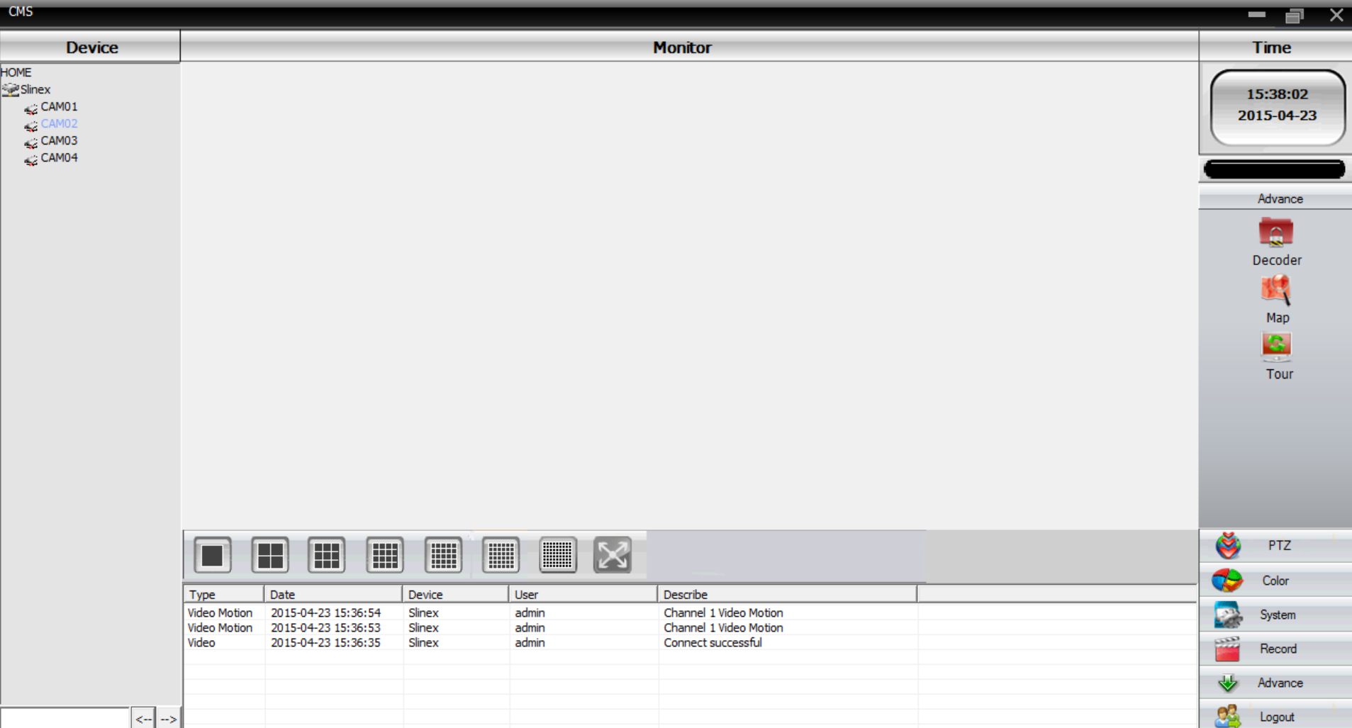

Эксплорер - нет кнопок и квадратора. :( Всё выглядит также, как в Лисе.
CMS - в настройки даёт зайти, конфиги на комп даёт сохранить. Квадратора нет и видео вообще не показывает. :(
О! CMS заработал! Окошки, кнопочки, квадратор - всё появилось. :)
Нужно было не только General_CMS_Chn_V3.0.0.2.T.20110701.exe установить, но и General_IE_V2.0.0.3_20110701.exe.
Но вопросы остаются.
Для копирования на комп файлов независимо от диапазона Дат можно выбрать только 64 файла. Немножко напрягает. :( Это как-то лечится?
В Вин 8.1 по умолчанию копирует файлы не в ту папку, что указана в настройках. Вылечил. :D
На "галку" Сохранять как АВИ все равно пишет н264.
В общем разбираюсь дальше, может версии найдутся по-новее, чем 2011 года.
