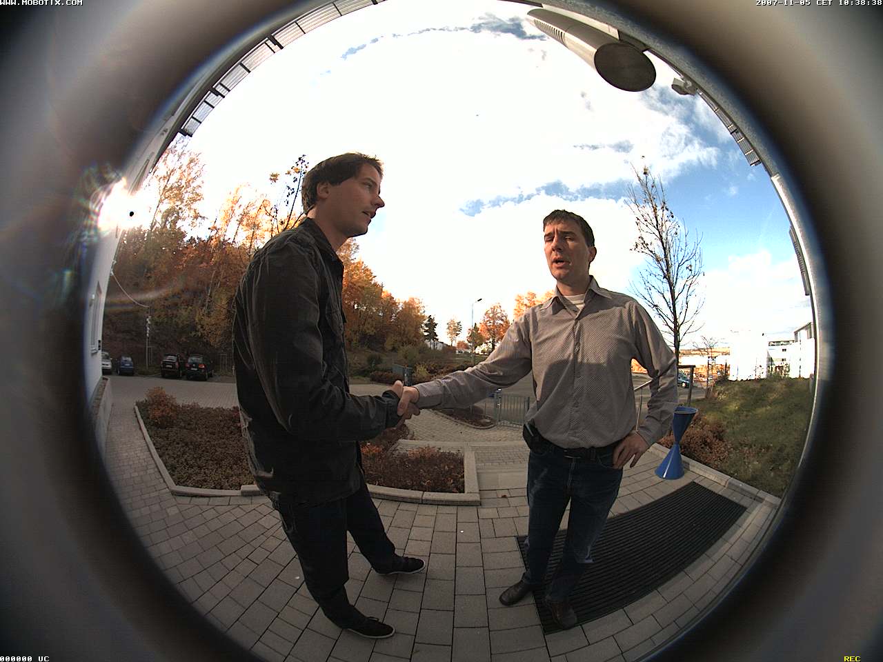

Для всего выше перечисленного, а особенно для многоквартирных домов идеально - Mobotix T24(5). 4 года эксплуатации - ни одного замечания. Все в одном - домофон, cctv и жду прихода "умных" розеток и "безумная" квартира в полном составе. Управление IPhone или IPad. Естественно роутер для интернет.
Товарищ, вы веткой ошиблись). Тут домофоны попроще смотрят.
Да и вообще - речь идет о видедомофоне, а не о вызывной панеле).
Ну раз уж заговорили, то - Т24, это же только вызывная панель, без видеодомофона внутри квартиры вроде, так? А это значит, что если в наших условиях (Украина) будет проблема с инетом, то вы даже дома не услышите, что к вам кто то звонит. Айпед и айфон должны быть дополнительным аксессуаром для приема вызова, а не основным. Банально разрядится он или лежать будет в другой комнате - и звонок пропущен.
По цене, сколько он стоит? Около $1500. Ради чего? Ради того, чтобы смотреть на айфоне звонок?
На аналоге такое решает Slinex Gl-08N, который вместе с жестким диском на 320 Гб, вызывной панелью и 4 камерами будет стоить ~$900 :). А, да, при этом камеры и панель тоже можно просматривать с айфона и айпеда. Но помимо вызывной панели тут еще 4 камеры и куча всяких шняжек.
Если строить на IP, то есть BAS-IP, вызывная панель BAS-IP AV-01 v.3 + 7" IP видеодомофон внутри будут стоить $1100. Позволяют делать все то же, но стоят уже $1100. А можно взять ту же панель и 4" IP монитор, это будет стоить $750. Но будут делать все то же. А можно взять ту же панель + использовать бесплатный SIP сервер, будет стоить $460, но опять же, позволит все то же.
+Моботикс Т24 - это пластиковый корпус. Не совсем комельфо в наше время. В общем IP домофонов есть много, но моботикс самый нецелесообразный вариант из всех вариантов. Единственный плюс - камера хорошая. Но платить за камеру столько денег...

Извините, Товарищ. Не подскажете, а где смотрят качественные и надежные?
Я пользователь. И пока не пытаюсь ее здесь продать. Она одна у меня. Вы рассказывает о тех, которые Вы знаете, а я о той, что сам использую много лет. Не дешево. Дом построить тоже не дешево. Согласен полностью с Вами.
Это не вызывная панель, а полноценный домофон и даже больше. Моботикс обещает в этом году (ближайший квартал) выпустить клиентскую часть (панель), если кому-то не влом подходить к двери. Айпэд выгоден тем, что в любом месте доступна связь с домофоном. У меня не разряжается айпэд и телефон тоже. У моботикса концепция другая домофонии.
Дорого или нет мне сложно сказать, а не специалист в других домофонах. Вам виднее. Но Вы не правы, что там только звонок. Функций тьма. Согласен, что всем может не нужны, а мне нужны. Заказал и цифровые замки и "умные" розетки и все это будет управляться с этого домофона. Мне не надо, что-то дополнительно покупать ввиде компьютеров или панелей "умного" дома. Не спорю, что много аналоговых или IP домофонов тоже могут выходить в интернет, что-то писать, что-то смотреть и тд. Я делюсь своим впечатлением о том, что у меня работает.
Видно, что Вы знаете Моботикс, но, наверное, не все. И то, что камера хорошая - как один плюс и если это было бы единственным плюсом, то это перевесило все остальное. Зачем мне домофон, если не могу узнать, кто пришел? Я и выбирал эту камеру по этой причине. Все, что было на то время в Киеве и рядом не стояло по качеству изображения. И второй фактор - надежность этого качества. Прошло 4 года, как установили так и работает. Может и другие точно также - не знаю. Надеюсь. Третья причина выбора - быть независмым от панели. По моему мнению, панель просмотра - анахронизм. Но это на любителя или на интегратора. Для дубляжа интернет я поставил роутер мобильный - камера сама переключается, если падает проводной. И еще минимум 10 вещей, которыми я пользуюсь используя Mobotix T24.

Для правдивости - нужно понимать, что картинка, которая изображена вроде как та, что показывает моботикс - фейк. Ну то есть она выглядит не так, как в реале. Специалист это поймет, а простой человек поведется на этот маркетинг).
Чем и отличается Моботикс от большинства, что он все фото ставит из реальных камер. Ниже из домофона частного дома. 22mm_l22.thumb.jpg.bcc0110cd66ce537d7994063a314ef85.jpg
еще у местного партнера на сайте, по-моему реальная камера - t25.unitop.ua/index.php/demo
Вот в эту фотку я верю без проблем :). И посмотрев на нее, а потом на ту фотку, что находится на сайте, что вы выше давали линку, сразу становится понятно, что первая фотка - маркетинговый фейк :). Люди на углах в принципе не могут быть ровными), они должны быть "округленными" :).
