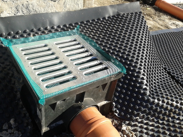

Делаем мягкую, теплую отмостку
Возникла дилемма: нужная ли отмостка со стороны будущей крытой веранды?
Утеплить то мы там утеплили, а вот особого смысла в мембране с пупырышками - я не вижу
Мембрана выполняет функцию отвода дождевой воды, но если я изолирую пол будущей веранды, вода же туда не затечет?
Или ошибаюсь?
Перегородки подошли? просто на фото у Вас не стандартпарковские дождеприемники...
Теоретически должны подойти, ведь и тот и другой "ящик" одинаковые по размерам, да и пазы в моем есть на боковых стенках, явно для подобных перегородок.
Вот правда я их еще не купил ))
Добавлено через 4 минуты
Подскажите какого производителя мембрану вы использовали ? Не рвалась ли она при ходьбе рабочих и трамбовке щебня, насыпанного сверху ? Я смотрел на мембрану, которая в Эпицентре, так она достаточно мягкая при продавливании.
Производителя не знаю.
Покупал тут (2модер - не реклама!) mizol.ua/goods
При ходьбе не рвется, но навсегда вминаются пупырышки ))
А вот что с ней после трамбовки щебня происходит знают только кроты ))

Кстати. Из-за падающих листьев начались проблемы с дождеприемниками.
Забиваются листьями, которые вместе с водой уходят в дренажный колодец. И там где колодец не под выкачку, а заполненный щебнем, это может стать проблемой, поэтому пока эту проблему решил вот так:
если есть направляющие и размеры дождеприемника 300*300 - по идее, должны подойти, а для улавливанивая листьев есть корзинка которая устанавливается на эти перегородки.b812c630e78835c53ecae6c260a73149.jpg.564722b102da419d45c7bbfbebf05cc1.jpg

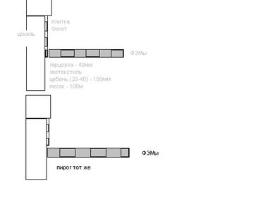

Хочу еще раз спросить как привильнее сделать примыкание ФЭМов в качестве отмостки к цокольной плитке, например Фагот? ФЭМы планирую укладывать на гарцовку и гравийную основу с геотекстилем. Поскольку ширина брущатки большая, то нет смысла укладывать также мембрану.
Чтобы избежать откалывания цокольной плитки во время пучения, как я понимаю, нужно оставить зазор между ФЭМами и плиткой. Слышал о двух вариантах. Первый - ФЭМы подходят почти влотную к цоколю, а плитка нависает над ними с зазором 1см. Второй вриант - сначала клеится плитка к цоколю ниже уровня отмостки, а ФЭМы чуть не доходят до нее. Какой вариант правильней ?
А можете картинки нарисовать и того и другого вариантов?
Думаю, так будет проще анализировать...
Наверняка где-то в инете можно найти... ну или даже в этой теме (имхо).
Да и полный "пирог" отмостки тоже не был бы лишним - послойно сколько и чего???
Вот, нарисовал, как смог.
щебень утонет в песке со временем, ГТ надо между щебнем и песком
щебень можно расклинить более мелким щебнем или гранотсевом, а сверху уложить плитку, гарцовка под вопросом
Лучше сначала ФЭМ положить и потом облицевать цоколь. А вот зазор между ФЭМами и облицовкой цоколя , а заодно между ФЭМами и фундаментом заполнить уплотнителем. Их сейчас два вида. Есть расширяющийся герметик в фирме представляемой здесь Пропеллером, а так же бентонитовый шнур. Правда я лично решил поколхозить. У меня есть собственно бентонитовая глина. Поставлю опыт , заполню щель любую и налью водички. Если будет держать, то вполне подойдёт, а то все эти герметики и шнуры не хило стоят, но кого это не напрягает проще купить готовое.

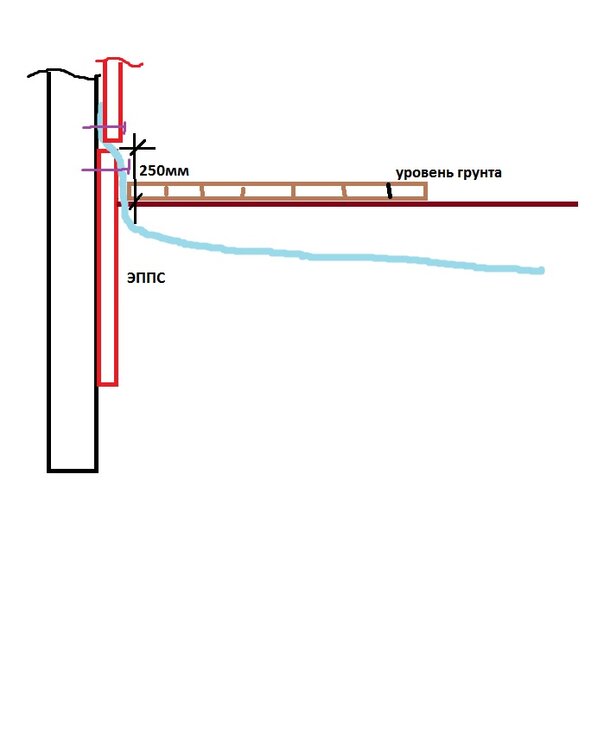

Подскажите, пожалуйста, каким образом закрепить профильную мембрану в моем случае. Жилой цоколь, вдоль стен, с внешней стороны ЭППС 50мм (1000мм в глубину, 200-250мм сверху). Верхняя часть цоколя будет утепляться дополнительно листами ЭППС 50мм. Если закрепить как на рисунке - мембрана пойдет сверху по ЭППС (нижнему), потом в землю, а на верхнюю часть мембраны прикреплю еще 1 лист, но в таком случае у меня будет ступенька в при огибании мембраной утеплителя, разрыв между листами утеплителя 5-10мм и мембрана будет не защищена от УФ
Или обрезать под уровень земли ЭППС, а потом таким же образом, как выше.
Еще подумал, что на верхнем листе необходимо будет сделать выборку под прижимную планку для мембраны.
Последующая отделка штукатурка+сетка
А что мешает завернуть на ЭППС и прикрепить через него и закрыть место крепления планкой? Все это спрятать в районе уровня плитки - ну т.е. сделать, как обычно делают?
Т.е. достаточно только крепления мембраны через ЭППС в стену через планку? Если да, отлично, думал, что крепить можно только в твердое основание.
Ну Вы же в в итоге будете крепить в бетон (или из чего там стена у Вас) - вот и твердое основание. А ЭППС будет как "прокладка". ИМХО, все должно быть в таком варианте нормально, если я в чем-то ошибаюсь, думаю профи поправят...
